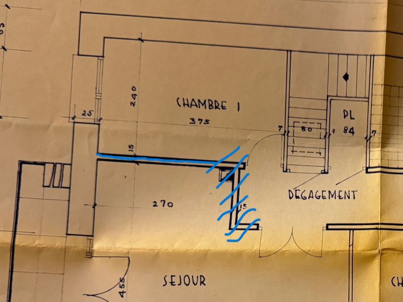

on vient d'acheter une maison avec travaux,
nous souhaitons abattre deux cloisons situées au niveau R+1 donc sous les combles, , pour agrandir l'espace ,
ce ne sont pas des murs porteurs à l'origine, mais on a entendu dire qu'avec le temps, certains murs le deviennent.
comment nous assurer que nous pouvons abattre les 02 cloisons (non porteuses) sans prendre de risque,
ps : faire appel à un ingénieur structure n'est pas envisageable, on a déjà un mur porteur à ouvrir et le devis de l'ingénieur structure est déjà très très élevé (+sieurs milliers €).

Bonjour, merci pour la réponse, oui elles sont non porteuses, un souci de moins, je suis novice dans tout ce qui est bâtiment.
pour l'ingénieur structure, le prix (entre 2 et 3k) n'est pas détaillé, je n'ai pas fait appel à un archi car il s'agit juste d'ouvrir le mur (80cm) rien d'autre. j'attends avant de valider le devis d'avoir d'autres devis, car je trouve le prix élevé, surtout que ça s'est fait à distance, sans photos ni rien, je trouve ça ...je ne sais pas, n'étant pas du domaine je ne sais quoi penser, d'un autre côté je suis obligé de faire ouvrir le mur car une partie a été enlevée par l'ancien proprio qui a laissé cette autre partie qui ne sert à rien et qui est inesthétique et située à un endroit exigu, donc l'ouverture s'impose, mais trouver un BE à prix raisonnable c'est la croix et la bannière, merci pour toute aide, bonne journée.

Mur porteur à l'intérieur, largeur à ouvrir : 80 cm, mais c'est complexe, car c'est en L, plan ci-joint (partie bleue hachurée à ouvrir, la ligne bleue: déjà ouvert par ancien proprio)  il faudra un linteau, dessus il y'a un étage et la charpente, donc affaire sensible, mais pas le choix, car la partie qui subsiste ne sert à rien et passage exigu
Je ne suis pas certain que la partie que tu veux enlever ne soit pas porteuse.
Il se pourrait que les poutres du plafond du séjour soit posées sur le mur avec la porte et donc avec un linteau porté par le mur perpendiculaire.
Le plan complet serait le bien venu.

Cette partie est porteuse, c'est celle pour laquelle j'ai eu le devis du BE, les 02 cloisons non porteuses c'est un autre schéma, elles ne posent pas de pbme car non porteuses. maison avec travaux, donc pas mal de cloisons à revoir,
Je ne comprends pas ta réponse.
Un devis sans plan c'est étrange.
Je ne vois pas comment enlever cette partie avec la partie de ton plan .
Pour ton info j'avais il y a 20 ans calculé un linteau  de 4 m de portée pour un RDC d"un immeuble de 5 étages.
le calcul a été validé par un archi pour raison d'assurance et accord des copropriétaires

J'ai envoyé juste le plan que je viens de poster, rien d'autre, et trouvé bizarre un devis sans autre élément d'info, ni photos, ni renseignements supplémentaires, mais vu que je suis novice peut-être ai-je tendance à être trop suspicieux, en même temps pas le droit à l'erreur, la vigilance s'impose.

Bonjour.
Plus besoin de photos
Tous tes murs centraux sont porteurs à priori , sans connaitre le type plafond (dalle ou autre) et de la charpente de toiture.
Tu dois avoir un linteau au droit de la cage d'escalier en continuité du mur du couloir à droite en entrant.
Il est possible que la partie du plafond dans l'angle que tu veux modifier, soit porté par ce bout de mur( linteau) tenu par le mur perpendiculaire.
Donc a ne pas déposer ou mettre un poteau.

Dans ce cas faut il obligatoirement passer par un ingénieur de structure ? la partie à ouvrir est le petit bout en L, car la ligne droite a déjà été ouverte par l'ancien proprio,
donc en te lisant je comprends que je dois laisser un poteau pour soutenir l'ensemble ,
cherchesolution a écrit:Dans ce cas faut il obligatoirement passer par un ingénieur de structure ? la partie à ouvrir est le petit bout en L, car la ligne droite a déjà été ouverte par l'ancien proprio,
Sans connaitre les lieux et la constitution de ta maison , c'est plus sécuritaire.
Lorsque j'ai calculé le linteau je n'avais pas de plan  donc j'ai juste fait une exploration des caves pour m'assurer qu'il existait bien des fondations ( j'ai vu une maison avec juste des tronc d'arbre horizontaux qui en faisaient office)

Bonjour, Visiblement, c'est une maison ancienne, donc pas de dalle béton, mais des poutres et planchers... Il y a intérêt à faire vraiment attention. C'est sûr que ces cloisons sont devenues vraiment porteuses.
Dept : Aveyron
Vu les plans c'est une maison des années 60 j'imagine. 15 cm c'est porteur à mon avis.
Bonjour, ce qui compte, c'est de savoir s'il y a des dalles béton entre les niveaux ou des planchers bois sur poutre bois. Vu les photos de l'extérieur, cette maison est nettement plus ancienne que les années 60. Elle a plus de 100 ans, donc à coup sûr planchers sur poutres bois.
