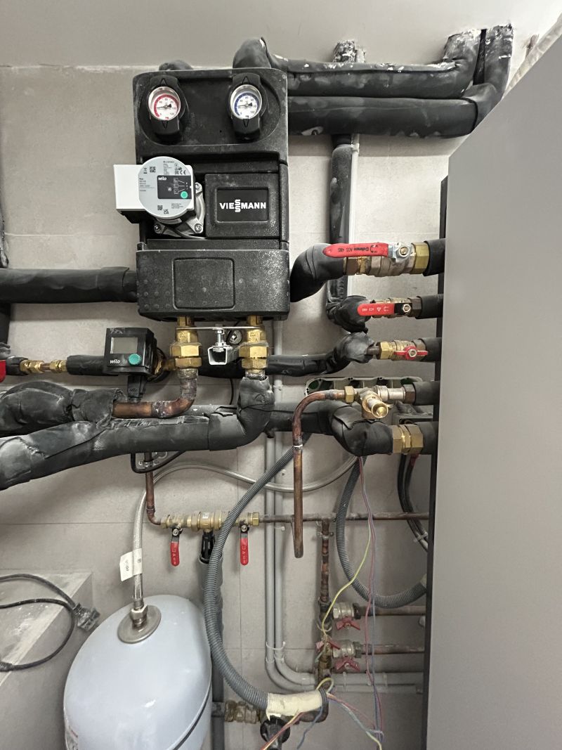

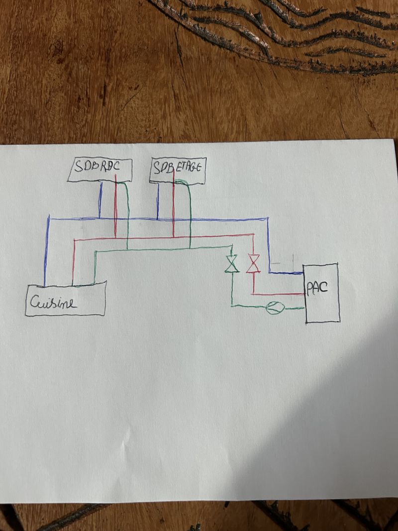

Apres avoir rénové notre maison, nous avons réalisé un bouclage ECS et avons fait installer une PAC de marque Viessemann. Apres avoir emménagé dans cette maison nous nous sommes aperçu que le bouclage ne fonctionne pas. L’eau chaude devient tiède au bout de quelques minutes. Il y a une vanne qui permet de fermer la boucle de la cuisine, une fois celle ci fermée la boucle de la SDB au RDC fonctionne parfaitement mais pas de bouclage dans la cuisine (la piece la plus éloignée de la PAC). Je joins un schéma que j’ai fait et une photo des départs de la PAC. Sauriez vous me guider sur ce qui pourrait poser problème ?

Le schéma représente vraiment la réalité ? Il me semble que ce n'est pas la préconisation viessmann
Bonjour, avez, vous posé un clapet anti retour?

Le schéma est plus ou moins représentatif oui, en réalité il y' a un T sur la boucle qui part a la SDB de l'étage ensuite un autre T qui part vers la cuisine et la SDB au RDC. Chaque piece peut être coupée séparément.
Il y'avais bien un clapet anti-retour en amont de la pompe de circulation qu'on aperçoit sur la photo, il a été enlevé par le chauffagiste qui m'affirmai que le problème venais bien de la.
J'ai essayé de regarder les schéma chez Viessmann qui montrent que sur le bouclage il devrai y avoir un piquage sur l'eau chaude. N'étant ni plombier ni chauffagiste j'ai l'impression que le raccordement a la PAC est faux.

Cela ne peut pas fonctionner sans clapet anti-retour ! l'eau chaude se mélange forcément avec l'eau froide.
De plus, je pense que votre retour sur trois points. Complique encore plus les choses.

La SDB a l'étage n'est pas encore raccordé, donc en realité ca fais une boucle pour la cuisine et la SDB du RDC. Le clapet anti-retour a ete defait par le chauffagiste quand il cherchai le problème. Je me demande si le probleme vien de l'installation ou du raccordement a la PAC ????

En général les viessmann ont un raccordement spécial bouclage. Vers bouclage, circulateur et clapet. Ça va pousser l'ecs vers t'es consommateurs
Env. 20 message Val D Oise
Deudy a écrit:En général les viessmann ont un raccordement spécial bouclage. Vers bouclage, circulateur et clapet. Ça va pousser l'ecs vers t'es consommateurs
Oui le bouclage est raccordé a la pac sur l’entrée bouclage, ensuite nous avons la pompe de circulation et le bouclage part jusqu'au robinets sauf que cela ne fonctionne pas. L’eau chaud arrive jusq’au T ou sont separé les 3 pieces et a partir du T le tuyau du bouclage est froid

Du coup je redemande, votre schéma correspond à la réalité ? Circulateur sans clapet vers consommateurs ?

Alors il faut suivre le schéma hydraulique que je vous ai envoyé

Il n'y a pas que l'absence de clapet qui marche pas.
-Sens de la pompe
-liaison EF entre PAC et appareils.
-antennes bouclées, et en plus, sans vannes de réglages (inréglables...)

- C’est l’installateur qui a supprimé le clapet en cherchant le problème sans résultat.
-J’ai vérifié tout les tuyaux, normalement tout est raccordé correctement. Ceci dit quand je tire l’eau chaude avec le bouclage allumé l’arrivée d’eau froide devient chaude (mystère)
-Le sens de la pompe selon les dires de l’installateur est bon.
-Quand vous dites vanne de réglages, vous parlez d’équilibrer l’installation? J’aimerais éviter les frais inutiles.

Déjà de base il ne respecte pas la notice d'installation. Il vous faut quoi de plus?

Le schéma Viessmann est incomplet, il n'y a que le raccordement machine, pas le réseau de distribution qui m'a l'air sacrément olé-olé.
Essayez de refaire le schéma. Il est improbable en l'état.
Donc, le schéma est faux? Mais si c'était correct, l'eau froide ne deviendrait pas chaude.

Ou votre schéma est faux, ou il y a un loup. Mais je n'ai jamais vu une pompe de bouclage sur l'aller.
Si on met des antennes, on doit les équilibrer.
L’idéal en bouclage, c'est pas d'antenne (donc moins cher ET plus efficace)

Les retours verts depuis les salles de bains (notés en allers...). Elles devraient être en piquage direct.
