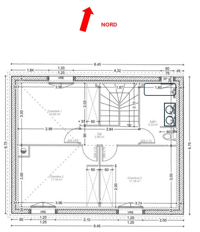

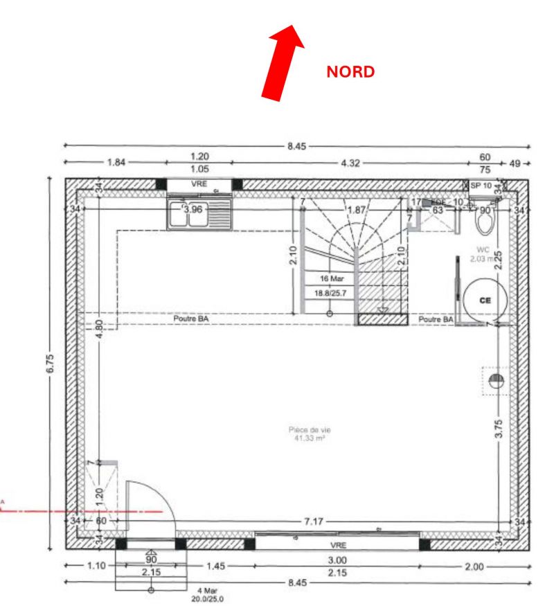

Nous allons faire construire notre maison de 85m² sur un terrain de 420m² dans le sud de la France (13).
Le constructeur vient de déposer le permis en mairie.
Nous aimerions avoir vos conseils/avis sur l'agencement des pièces de notre maison de 85m² ?
(voir plans en PJ).
Merci d'avance,
Florent et Léa.

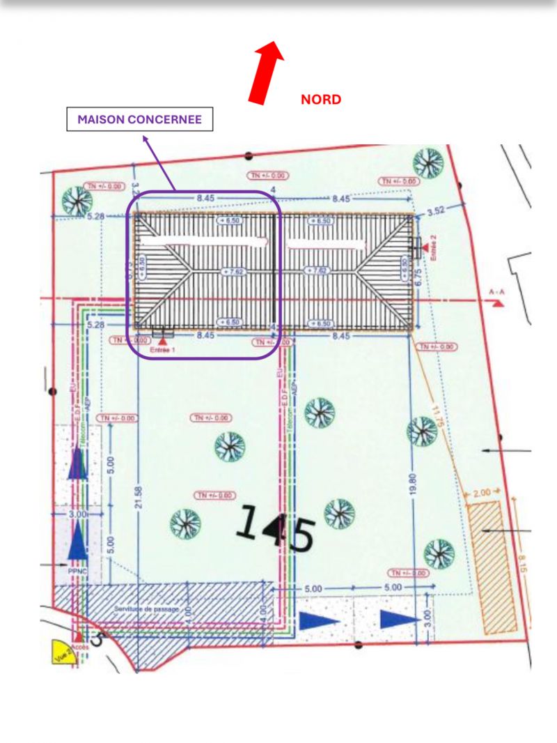

La terrasse et l'entrée du terrain sont où par rapport à vos plans ?
Pas de possibilité d'ouvertures côté est ou ouest ?
Y a t il un lave-main prévu dans le wc au rez-de-chaussée ?

Je viens de mettre le plan du terrain.
Si justement, d’ici 4 ou 5 ans nous aimerions faire une extension sur le côté ouest.
Oui, il y aura un lave main au WC du rez de chaussée.

c'est bien 1 maison jumelée côté Est ?
suggestions :
déplacer wc de l'étage au dessus de celui du rez... et optimiser l'agencement SdB.
Pas de cloison ou autre pour éviter la vue directe entrée => pièce de vie ?
les ouvertures sont figées ?
conduit cheminée à l'étage = poêle au rez?
type de chauffage ?

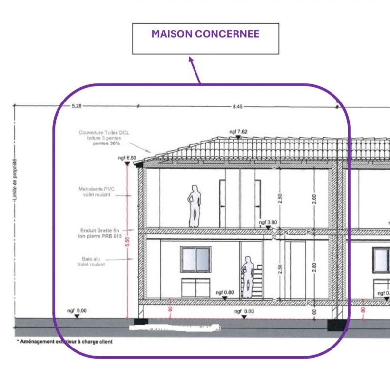

pourriez-vous afficher 1 vue de coupe ?
Oui, jumelée côté Est.
Nous y avons pensé mais où le mettre ensuite ?
Non, nous voulions que ça fasse un grand espace à vivre…
Les ouvertures sont figées oui, vous auriez fait autrement ?
A priori le conduit est obligatoire, il est à cet endroit car il doit être en point haut de la toiture.
En chauffage, ça sera une climatisation réversible.
Je viens de mettre la vue de coupe.
Merci pour votre retour.
Je comprends le visuel des "grands espaces à vivre" j'aime bien ...
mais à l'usage, j'aime moins la vue directe sur le canap. quand la voisine vient chercher du sel... ou que les enfants ramènent les copains "juste pour boire 1 coup" W00t avant de monter jouer.
pour les ouvertures figées c'est très bien, ça oblige à faire avec Wink
OK pour le conduit.
bon aprèm.
Smile
