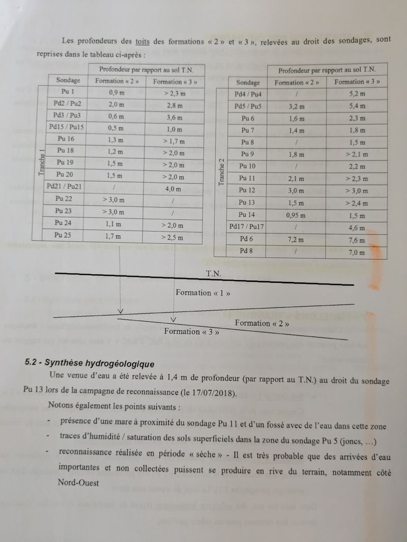

Bonjour, j'ai fait construire ma maison dans le cadre d'un CCMI, nous l'avons réceptionné en octobre 2024. Le terrain (dans un lotissement appartement au constructeur sous une autre société) est en alea argile moyen, les fondations réalisées sont pourtant type standard sans étude de sol G2. Le constructeur a noté dans la notice descriptive que le terrain est en aléa faible. Le terrain à côté du notre a été vendu et en juin une étude G2 a été réalisée et la profondeur du terrassement et des Fondations sont bien plus importantes.
Cela nous inquiète et souhaiterions faire l'étude G2 après construction. Quen pensez vous ?

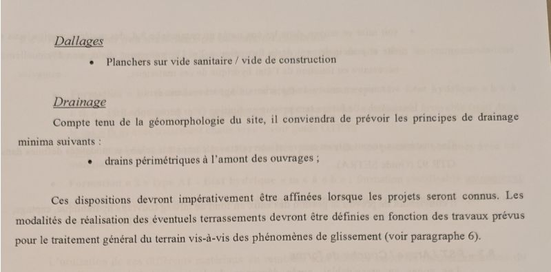

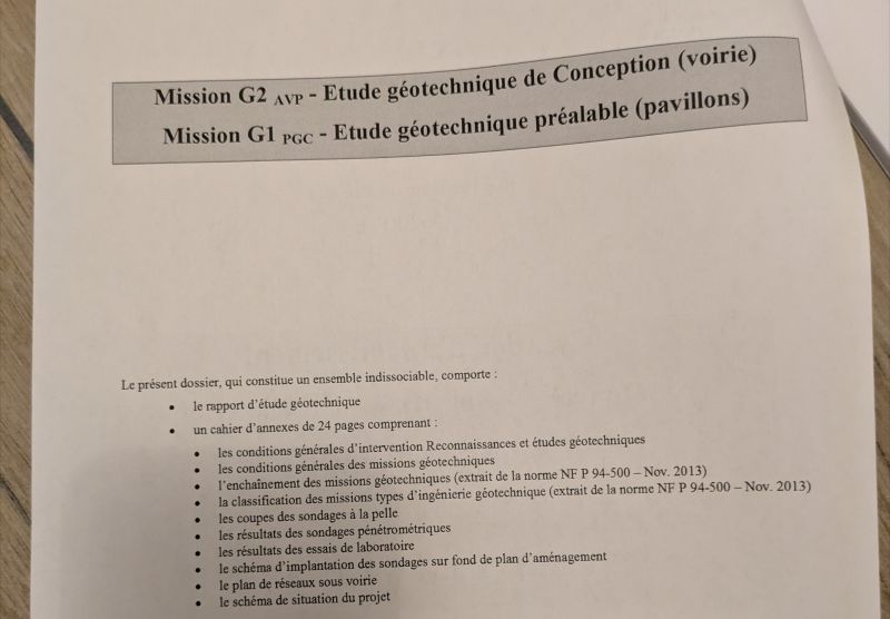

Merci pour votre réponse, effectivement, une étude G1 a été réalisée. Je vous en envoie un extrait. Le terrain est en alea moyen.

Oui, mais la G1 abordait-elle les questions spécifiques au retrait gonflement des argiles?

L'étude de sol G1 sert à connaitre la nature du terrain et non à définir les fondations nécessaires pour la construction de votre maison. Pour cela, c'est une G2 qu'il faut.
Il faut voir ce que prévoyait la notice, quelles fondations ? Mention de G2 ?
Je ne saurais vous dire les conséquences si la G1 a précisé que le terrain était en aléa moyen et que le constructeur, malgré la connaissance de cette information a indiqué dans sa notice que le terrain était en aléa faible.
En tout cas, sauf si le constructeur n'a pas respecté ce qui était prévu dans la notice, c'était de votre responsabilité de faire une G2. C'est d'ailleurs très (très) souvent spécifié ici.

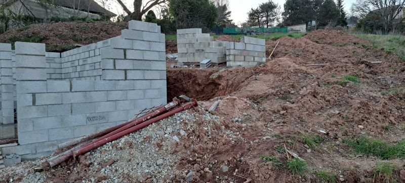

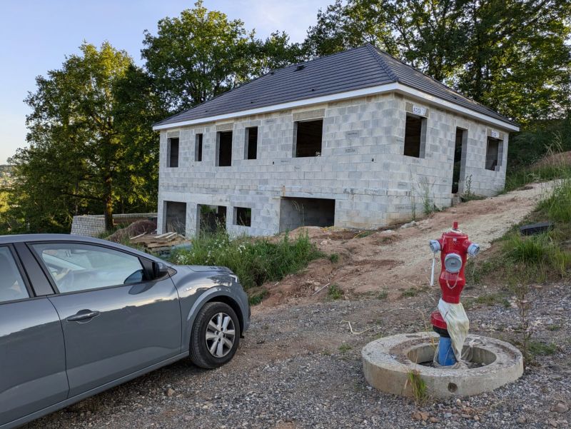

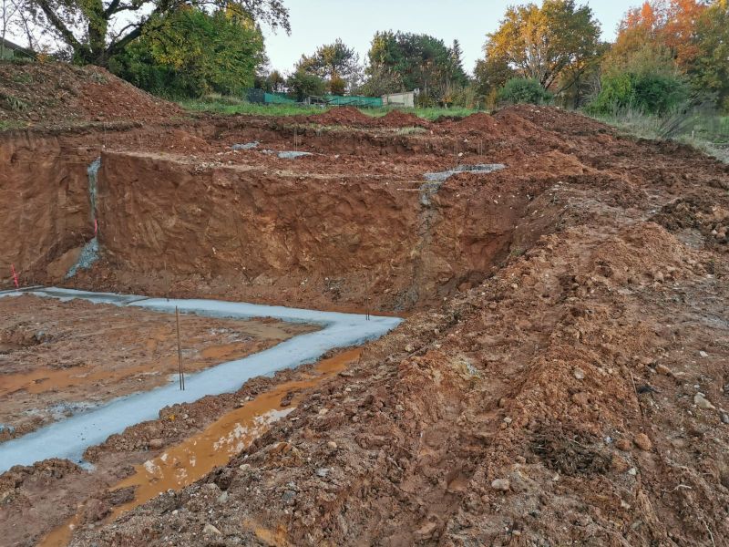

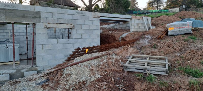

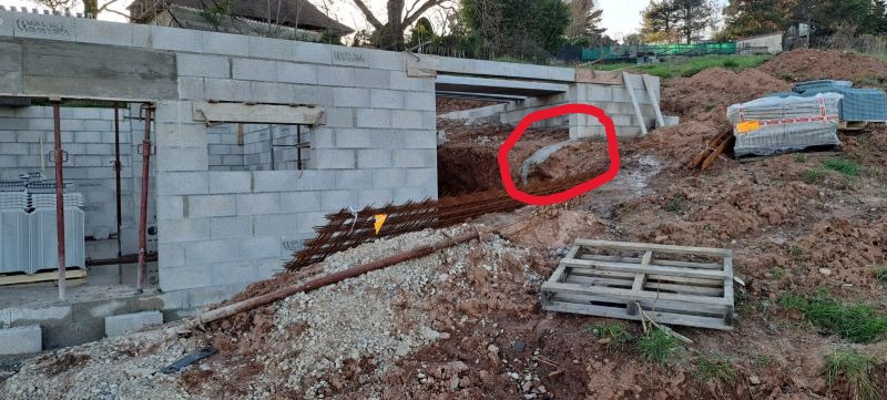

La troisième photo me fait peur. Décalage de fondations sans redans. Je ne vois pas comment à été assuré la passage entre le point haut et bas ?
Dept : Eure Et Loir
Env. 20 message Correze
Effectivement, et c'est pareil de l'autre côté. Mais en plus, la poutre est posée directement sur la fondation. Je suis persuadée que la fondation n'est pas hors gel car elle fait environ 30 cm de haut

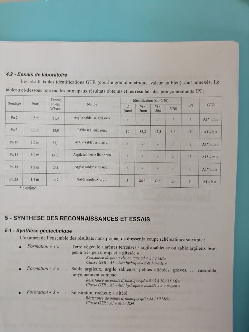

L'étude G1PGC doit comme son nom l'indique indiquer les principes généraux de construction :
- L'étude comprend une enquête documentaire, une synthèse des archives, une visite de site, et des sondages et essais géotechniques.
Elle permet d’analyser les risques majeurs dont le risque RGA au droit de la parcelle, et contient les principes généraux de construction :
. approche de la Zone d’Influence Géotechnique,
. contraintes pour la création d’éventuels sous-sols,
. horizons porteurs potentiels,
. modes de fondations possibles,
. améliorations de sols possibles
. incertitudes et risques géotechniques résiduels et les risques encourus inhérents au projet
. précision des investigations complémentaires nécessaires pour réduire les incertitudes.
L'étude G2AVP qui est fourni est celle pour les voiries, puisque depuis les Lois de prévention du risque sismique elle sont obligatoire en lotissement pour Voiries et Réseaux. La G2AVP VOIRIE ne doit pas être utilisée pour l'édification des ouvrages en lotissement.
Le constructeur qui se dispense d'effectuer une étude de sol dans son contrat CCMI accepte de fait d'assumer les conséquences d'un désordre issu d'un problème de sol de la parcelle.
