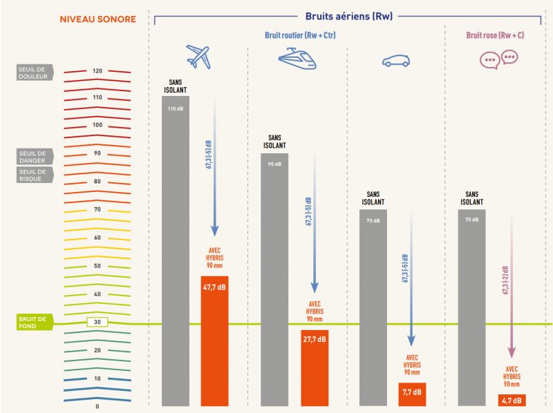

Bonjour, Avez vous pensé au isolant mince ?
Actis Hybris31 permet une belle atténuation acoustique.
Voici le lien pour la FT complète : FT Hybris
Au plaisir.

Quelle blague ! Un isolant mince de 90mm ce fournisseur , n'a pas fini de prendre les gens pour des cons.

plaquisteheureux a écrit:Quelle blague ! Un isolant mince de 90mm ce fournisseur , n'a pas fini de prendre les gens pour des cons.
Les isolants mince ne sont plus ceux d'il y a 15 ans.
Les certifications ne sont pas là pour faire jolie, elles sont obtenu en labo. Acermi, Afaq, Avis CSTB, Agrément Européen
Si c'était si mauvais, pourquoi aurait il tous ces label ?
Pourquoi serait il autorisé pour une RE2020 ?
Pourquoi serait il eligible aux aides de l'état ?
Seul point négatif, le déphasage est très faible a cause de sa masse faible pour 2 057 J/Kg.K, mais ce n'est pas ce qui est recherché ici.
Au plaisir d'échanger, de manière objective.

Pendant des années, ils ont vendu des produits pourris, et tromper leurs clients, comment leurs faire confiance ? Et pour ce qui est de ces certifications !! On voit bien le résultat quand ces produits sont posés.
Actuellement, ils inondent pas mal de maison neuve, et les retours client sont plutôt négatifs.
Oui l'état aide pour poser ce pourri, encore une grosse fumisterie.

Si vous voulez un retour d’expérience sur Actis Hybris, allez voir mon post pages 3 et 4.
https://www.forumconstruire.com/recits/recit-37875.php
La saison froide commence à peine, les murs sont déjà froids. Et à l’étage de la maison c’est inconfortable… je devrais dire on a froid !
Côté isolation sonore, on entend parfaitement les oiseaux dehors, les camions, voitures… sans commentaire.
Pour les parois extérieures c’est Hybris. En intérieur sur les parois separatives, laine de verre bas de gamme mal posée ou absente (le poseur ne devait pas en avoir assez).
Bref une catastrophe pour des pièces comme les WC. Imaginez quand vous dînez et que vous avez l’impression d’avoir les WC dans le salon. Pas glamour…
