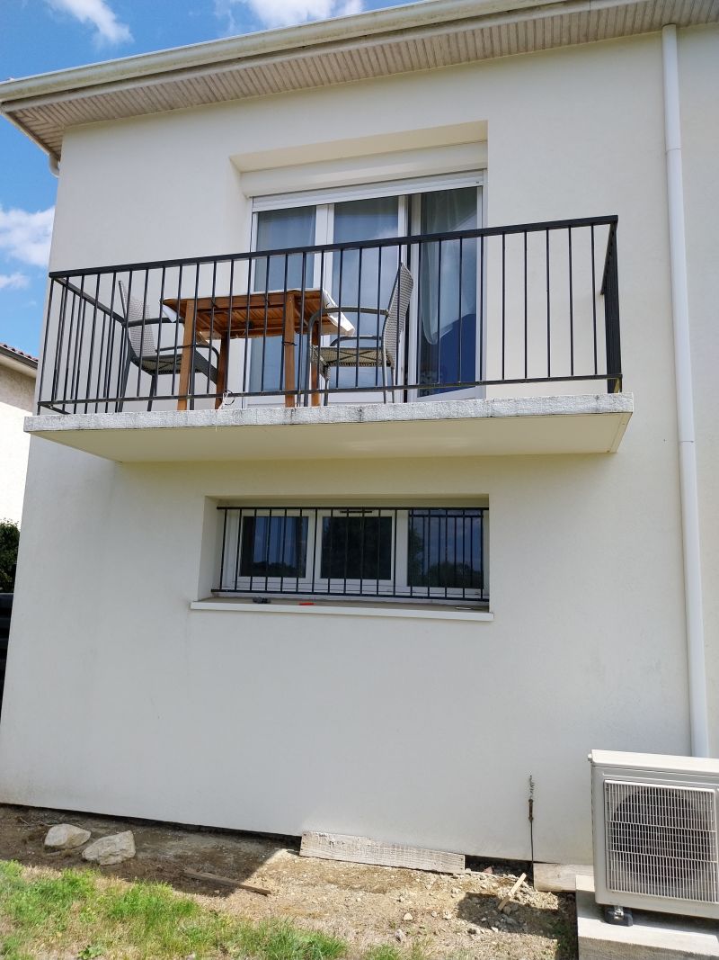

Bonjour à tous, Je souhaite agrandir mon balcon actuel qui fait 3.70m de long et 1m de large afin de pouvoir y manger dessus.

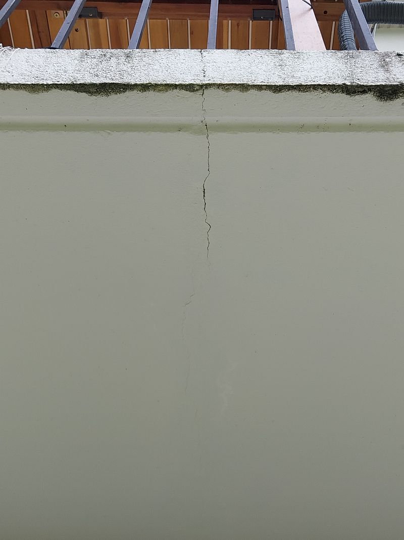

Ce balcon béton actuel présente quelques fissures dont je ne sais pas si elles sont graves et ce qu il faut faire pour garantir sa solidité.
Ma première idée était d'agrandir mon balcon en faisant une extension métallique de 3 mètres devant.
Mes questions :
- faut il des piliers ? Si oui combien ?
- l extension métallique doit elle être indépendante du balcon actuel ?
- devrais je mettre des piliers sous mon balcon actuel ?
Si vous avez ses idées, des conseils , des suggestions et une idée de coût pour mon projet je suis preneur
Merci beaucoup

Tout détruire je dirais et faire un balcon auto-portant en bois.

""faire un balcon auto-portant en bois""
Tout a fait d"accord, il faut tout détruire l'actuel, mais après ce ne sera pas un balcon, mais une terrasse sur poteaux

Merci. Vous pensez que mon balcon actuel est en mauvais état ? Le soutenir par des poutres métalliques ne me permettrait pas de le conserver ?
À combien estimez vous le coût de démolition de ce balcon par un professionnel ?
