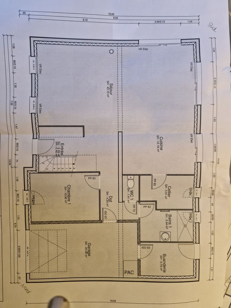

Avis plan maison d'environ 170m2
Ce sujet comporte 56 messages et a été affiché 702 fois
Env. 30 message Somme
Nous aimerions des idées de changement concernant nos plans maison... Nous ne trouvons pas ça optimal et comme nous n'avons aucune connaissance on ne sait pas si le mur porteur peut être déplacé et si d'autres aménagements sont possibles.
Le nord/sud est indiqué sur le plan.
Nous ne voulons pas de suite parentale c'est pourquoi la salle de bain n'est pas collée à la chambre, nous ne savons pas non plus si un wc sous l'escalier est faisable à cause de la VMC... La salle de bain et WC à l'étage doivent changer de place pour être alignés à ceux du bas.
Si jamais vous avez de bonnes idées et connaissances ce serait génial 🤞🏻
Dept : Somme

En ce qui concerne cette version, pourquoi dans un projet de construction certaines pièces sont privées de fenêtre. (les toilettes)

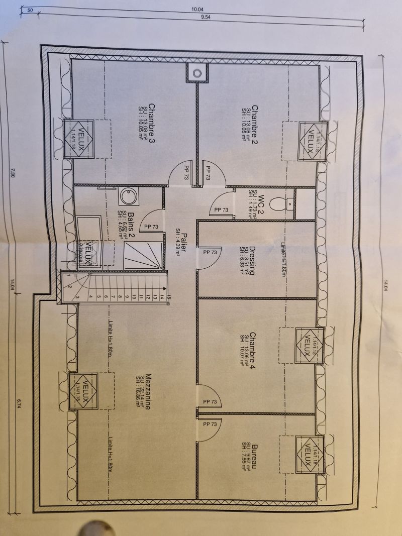

L'étage est surprenant dans son organisation.
Effectivement salle de bain et wc pas vraiment au dessus de ceux de rez-de-chaussée, le plus gros problème étant la descente des eaux vannes.
Vous pensez utiliser la mezzanine pour une certaine activité ?
Bureau, activités calmes mais peut-être aussi bruyantes ?
La chambre 4 n'est pas vraiment bien située, un peu à l'écart des autres chambres et un peu loin de la salle de bain et du wc.
Une zone nuit ne serait pas favorable pour les regrouper ?

Le RDC avec une chambre perdu, dans une zone nuit très peu définie, l'accès au garage qui se fait via cette zone « pied propre / pied sale »
Le parcours du combattant lorsqu'on arrive avec ses courses
Le fait de passer par le paillasson de la porte d'entrée à chaque fois qu'on emprunte l'étage ´

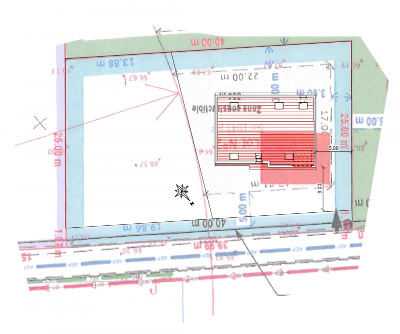

Il n'y a ni votre cahier des charges
Ni l'orientation de la maison ni le plan masse
Pourquoi que des chambres avec des velux ?

Sûrement parce qu'on a pas demandé à avoir des toilettes avec fenêtre, ensuite l'étage a été modifié mais il ne nous convient pas non plus : la chambre 4 était à la place du bureau av le dressing à la suite mais comme nous avons diminué la maison, la chargé du bureau d'études a modifié comme ça. Nous ne pensons d'ailleurs pas garder le bureau
Concernant la mezzanine ce serait plutôt une pièce av canapé/bibliothèque et av coin jeux pour les enfants.
Nous ne savons pas encore si nous dormirons en haut ou si nous gardons la chambre du bas (l'étage ne sera fait que par la suite) et nous ne voulons pas de suite parentale également
Nous pensons si ça décoince le bas, mettre la buanderie à l'étage en sachant qu'aucune machine ne serait utilisée la nuit.
Je suis preneuse de toutes les idées

J'ai essayé sur les photos d'indiquer où serait le sud et nord..

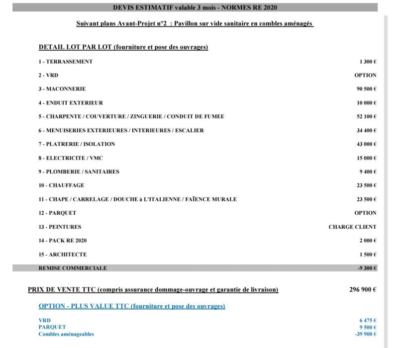

La question doit être posée, et le commercial vous l'a très certainement posée:
Vous comptez faire ça avec quel budget ( maison seule, hors terrain, hors vRD, etc... )?

250 000 sans le terrain etc

L'auteur de la signature de complaisance et les bénéficiaires du permis de construire sont susceptibles d'être traduits devant le Tribunal Correctionnel pour faux et usage de faux et peuvent encourir jusqu'à 3 ans d'emprisonnement et 45 000€ d'amende.
Un architecte, vous accompagnera pour travailler sur vos plans de votre maison, jusqu'à ce qu'elle vous plaise, il vous aiguillera dans vos choix, il prendra plaisir à faire les plans qui vous conviennent.
Ensuite il déposera le permis de construire et il constituera un appel d'offres pour les entreprises. (il mettra en concurrence les entreprises avec qui il a l'habitude de travailler, il peut inclure des entreprises que vous lui soumettez, un cousin? un oncle ? une connaissance?)
Il analysera les offres et vous choisirez les prestations que vous souhaitez faire par des entreprises ou par vous même, "c'est à la carte" , il tentera aussi de négocier certains montants auprès des entreprises
Il y a ni contrat, ni rémunération entre artisans et architecte, c'est seulement le client et l'artisan qui seront liés par un contrat (un devis)
L'architecte est de votre côté (de "l'acheteur"), il vous aide à construire au mieux et le moins chère, le constructeur est de l'autre côté, il est "vendeur"
Les modifications que vous apporterez en cours de projet, vous seront facturées au prix juste de la modification, avec un constructeur, une modification a 200e = 1000e
Bref nous comparons le fast food et la brasserie, les prix entre les deux peuvent être similaires mais la qualité du service et de la nourriture très différentes !
PS 1 : Attention, il existe autant de société d'architecture que de type de projets, il y a beaucoup de spécialités, donc il faut trouver un architecte qui fait de la maison individuelle "lambda"
PS 2 : un architecte spécialiste de la maison individuelle peut être moins chère à prestations égales qu'un constructeur, si il est un peu plus chère, ne pas oublier qu'il vaut mieux un plan plus petit qui vous plait d'un architecte qui coutera moins chère en construction mais un peu plus chère en conception qu'un plan grand et mal foutu
Il existe aussi les maîtres d'œuvres qui agissent un peu comme d'architecte (appels d'offres etc) mais qui sont bridés eux aussi à des maisons de moins de 150 m² (mais qui peuvent eux aussi reprendre un dossier après dépôt du permis de construire d'un architecte si vous ne voulez pas que l'architecte suive les travaux)
Bref, la copie qu'il vous présente n'est pas professionnelle et pas légale

mellem28 a écrit:
Panoptès a écrit:Bonjour
Pour 170 m² !!
Il  va falloir sérieusement diminuer la voilure.
Il ne vous n a rien dit à ce sujet, le commercial ?

Disons qu'on est à moins de 1500€ du m² c'est vraiment pas cher du tout...
A titre de comparaison, une maison de plain-pied de 103m² je suis a 1500-1600e du m2 en ayant eu environ 20 000 euros de ristournes
LaTeam, Architecte HMONP
1500€ le m² ne veut pas dire grand chose, il faut voir aussi ce qui est proposé comme prestations et finitions.

"Architecte : 1500e" Donc en toute impunité en France on déclare et contractualise des actes illégaux, j'ai mal à ma profession
Demandez lui, le prix si vous faites un CCMI sans fourniture de plan (vous économiserez déjà les 1500e pour une signature d'architecte que vous pourrez injecter dans vos frais d'architecture de fourniture de plan)
170m² vous serez plutôt a 350k euros que 300e
ne sous estimez pas prix des cuisines (10k euros), le prix des peintures (3-4k euros) et le temps pour faire de jolies peintures (ponçage du placo etc)
Je trouve votre lot charpente couverture zinguerie hors de prix
et le prix des extérieurs évidemment!

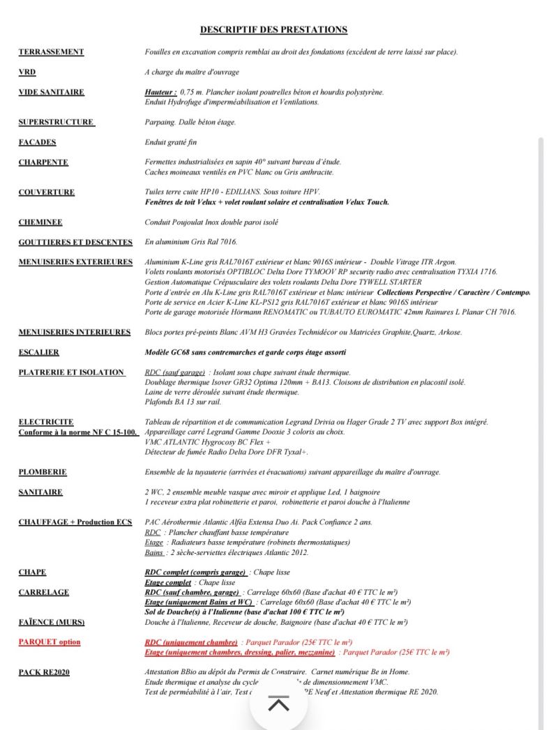

J'ai bien relu
Donc, l'étage sera simplement le plateau nu isolé, sinon il faut ajouter 39900 € ( noté dans les options Combles aménageables )
Mais à faire soi même, ça aura quand même un coût, compris dans les 50000 € de réserve pour VRD etc...
Fort bien
Mais si je regarde le devis, on n'est pas à 250000 €, pour cette prestation, on est à quasi 300 000 ( 296 900 €)
Et vous envisagez de remettre 10 000 € pour changer le mode d'isolation.
Bref, ça y est, ils sont bouffés , les 50 000 € de réserve.
Alors de deux choses l'une:
Ou bien vous avez un budget élastique, ou bien il va falloir revoir le projet à la baisse.
Mais de toute façon, il faut établir clairement un cahier des charges: qu'est ce ce qui est obligatoire, qu'est ce qui est facultatif, en termes de pièces/surfaces.
Parce que là, en l'état, ça ne passe pas.
( et on n'a pas encore parlé du terrain et de la plus value éventuelle pour les fondations )

Le lot VRD me semble bas. Cherchez sur le forum, ça peut vite monter à plus de 10-15k€
De : Toulouse (31)
Loin d'être un spécialiste, je me demande si l'option "combles aménageables" n'est pas en fait juste un changement de principe de charpente (fermettes sur le devis estimatif), des pièces de bois formant plancher, trémie...permettant ensuite l'aménagement (dont le coût des matériaux serait à ajouter).

Oui mais ça nous coûtera peut être moins cher de faire l'étage nous même non enfin en passant par des artisans directement ?
Les 300 000€ étaient pour des plans de 180m2 av 25m2 de garage mais que l'on a réduit, nous n'avons pas encore le nouveau prix concernant le plan que j'ai envoyé
Nous avons un peu réfléchi et nous allons voir pour réduire la maison et essayer d'être en dessous des 150m2

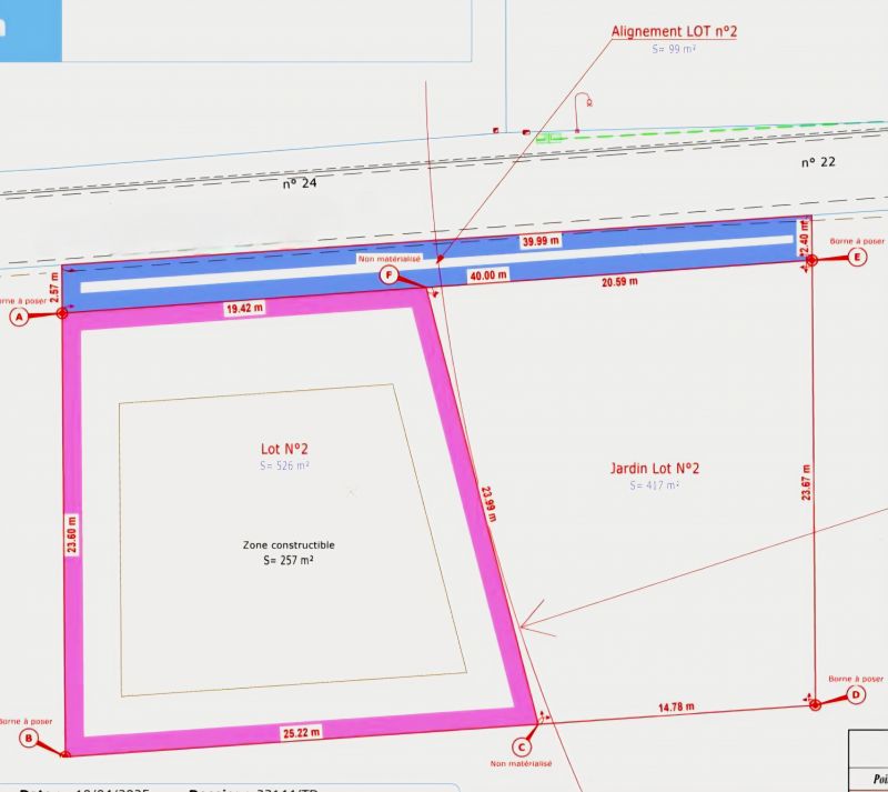

Bon, mellem28, c'est un peu confus, tout ça, difficile de s'y retrouver
Et si vous faisiez comme je vous l'ai suggéré:
une liste/cahier des charges, avec ce qui est nécessaire et incontournable
Et pendant qu'on y est, postez nous aussi le plan du terrain, parce que j'imagine que le commercial n'a pas créé ces plans sans l'avoir entre les mains.
L'implantation prévue serait un plus ( plan de masse )

 le commercial ne vous a pas expliqué en quoi ça consistait, cette option à 40000 € ?

Nous n'avons que ça pour l'instant... Je ne sais pas si ça peut vous aider
peut
Dept : Somme
Comme tout le monde vous le suggère (si vous voulez de l'aide)
Partagez nous votre cahier des charges, les surfaces ne veulent rien dire, votre mode de vie, composition du foyer, habitudes, besoin etc, nombre de chambre, cuisine ouverte ou fermé, votre conception / philosophie de "vivre"
Ce promoteur veut juste vous prendre votre fric, construisez moins et passer par un quelqu'un de motivé par la conception de votre maison (même un architecte fait des maisons de moins de 150 m²) ou maître d'oeuvre
C'est dommage de mettre des salles d'eau, buanderie, cellier au sud-ouest je trouve
je ne sais pas où se situe les vues les plus agréables de votre parcelle à privilégier ceci-dit mais j'imagine pas vers le sud-est qui est le voisin du LOT2 ?

Nous aurons un voisin derrière chez nous et son chemin d'accès sera sur le côté gauche, la plus belle vue sera celle qui donne sur le jardin.
Dept : Somme
Merci pour ces précisions, dernière petite question :
ou se situe le "jardin" ? car les plans que vous nous indiquez "LOt n°2" et "jardin n°2" , avec le plan de la maison qui se situe sur la parcelle "jardin"
Est ce que la belle vue est
1) nord ? (entrée voiture)
2) à l'est (vers le lot n°2) ?
3) au sud vers la "longue limite"
4) ou sud ouest à l'angle en haut à droite ?
en surface
4 chambres : 60m² (orientation idéale nord et est)
2 SDB : 4+8 = 12m² (orientation nord et est mais flexible)
2 wc : 1,5+1,5 = 3m² ( nord ou aveugle)
1 Cellier : 4 m² (nord ou aveugle)
1 buanderie : 6-8m² (si étendre son linge dedans) (nord mais flexible dans l'orga)
1 espace "libre" variable (flexible)
séjour cuisine : très variable / subjectifs (sud / sud-ouest)
circulation horizontale et verticale : à optimiser , très variable centrale et nord
Garage : faire au plus petit 3x6 (pas de voiture mais peut etre vendu en tant que garage à voiture) (nord)
Je poste le plan de masse bien orienté
