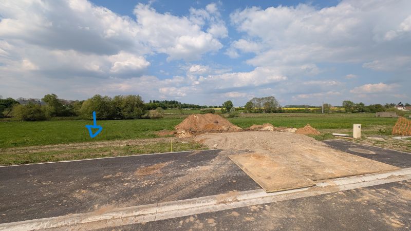

Nous devons créer un accès chantier (au niveau de la flèche bleue sur l'image) de 3 mètres de large et 6 mètres de long.
Le chemin d'accès visible sur l'image est celui de notre voisin.

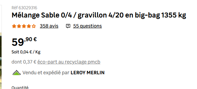

Est-que du tout venant sur du géotextile pour une épaisseur d'environ 8 cm est suffisant ?

Plus la granulométrie sera large, mieux ce sera. Chez moi j'ai mis du recyclé 0/110 concassé, livré en camion benne depuis la carrière du coin (ça coûte 200€ HT le camion de 16.7T, transport inclus), j'ai étalé à la minipelle et compacté au rouleau compresseur 2T (mais bon j'avais 20cm d'épaisseur pour y asseoir une grue).
C'est à dire (tarifs HT) 8.20€/T de grave recyclée + 4€/T de transport. On est bien loin de vos 40€/T hors transport chez leroy merlin.
Si vous faites 10cm d'épaisseur, il vous faudra 1.8m3. Ca va aller chercher dans les 3 ou 4T. Vous pouvez éventuellement louer un petit camion benne et faire vous des aller/retours depuis la carrière, mais il vous faudra de toute façon de quoi l'étaler (c'est chiant à la main mais ça se fait, par contre vu que c'est du concassé ça s'étale très mal, c'est le but faut pas que ça bouge) et peut-être de quoi le vibrer/tasser (un petit rouleau compresseur de 800kg suffirait largement, une plaque vibrante je ne sais pas par contre).

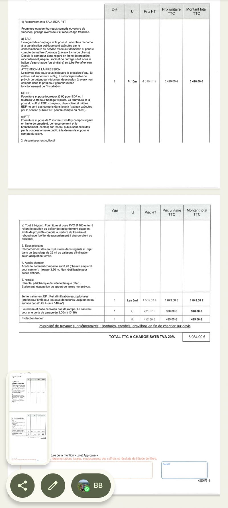

Le chemin d'accès est en poste réservé. Mais au temps pour moi en regardant le devis avec plus d'attention les 500 € correspondent uniquement à la protection trottoir. Nous avions un devis globale pour les raccordements VRD + assainissement collectif pour 5420 € plus 500 € de protection trottoir. Nous avons décidés de reservé tout ces travaux à notre charge mais nous n'y connaissons pas grand chose Happy

Et du coup, l'accès chantier est chiffré à combien ?
S'il n'y a rien d'indiqué, c'est qu'il est chiffré à 0€. Dans ce cas vous avez tout intérêt à le rendre à votre constructeur.

C'est un forfait raccordements avec accès chantier. Notre constructeur faisant partie du groupe B.D.L ce devis nous ait proposé via une filiale du groupe. Devis que nous avons refusé estimant que l'on pouvait faire nous même ces travaux à moindre coût

Je ne vous demande pas le devis que vous avez eu, mais le coût transmis à la banque lors de la signature du CCMI sur ce poste. S'il n'y a rien d'écrit, c'est 0€ si vous le rendez au constructeur.

Le coût transmis est celui du devis

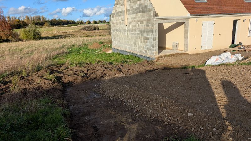

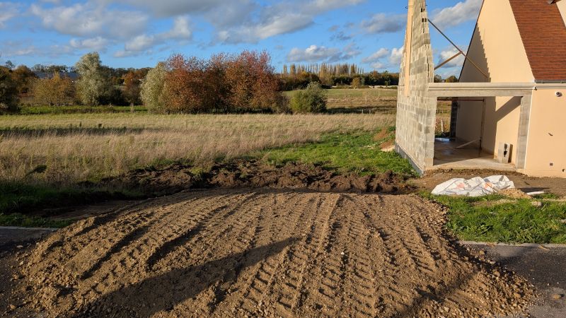

Merci pour vos réponses. Nous avons finalement trouvé un terrassier qui nous a réalisé le chemin d'accès pour 250 €
