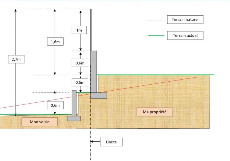

Un exemple par l ansurde,si l altimétrie du PLU permet une construction de maison de neuf mètres, en décaissant votre terrain de trois mètres, vous n avez pas le droit de construire a douze mètres de haut.
Pour exemple, chez moi et mon voisin, les terrains étaient initialement avec une pente naturelle et progressive dans le sens de la largeur.
J'ai aplani mon terrain et de ce fait rehaussé du côté voisin et décaissé de l'autre côté
Du côté voisin, j'ai donc érigé un mur de soutènement
Le voisin a lui aussi décaissé de mon côté et il a été contraint de laisser la terre pour ne pas déstabiliser mes fondations. il a donc construit un muret de soutènement en retrait de 70cm de notre limite.
Pour la hauteur de ma clôture, on m'a imposé une hauteur totale en partant du TN et non du TF...
Si je retrouve un plan de situation, je le joindrais au post
Voila le plan
à l'époque j'avais droit à une hauteur maxi de 2,20m.
par choix des matériaux, j'ai une clôture à 2,10m du TN, soit à 1,6m du TF

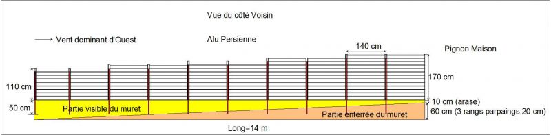

Env. 60 message Morbihan
On s'éloigne un peu du sujet que j'avais simplifié mais autant poursuivre.
Le muret sera en parpaings d'épaisseur 15 ou 20 cm.
La semelle Larg=40 cm, Epaisseur 30 cm sera bien sûr déportée de mon côté.
Ci dessous un schéma de principe avec un muret de hauteur 70 cm
La clôture est parallèle au vent dominant (tant mieux).
La hauteur du terrain à soutenir va de 0 à 60 cm (pente vers l'Ouest)
J'utiliserai le système Klos-Up modèle ZEF (visible sur internet) en enfilant et fixant les poteaux dans des tubes acier galvanisés 30x30x2 mm scellés dans le muret sur 50 cm de profondeur.
J'ai déjà réalisé des clôtures du même type avec le même système de scellement mais moins hautes (120 cm).
J'ai donc le matériel pour découper poteaux, lames et tubes.
Pour l'eau, ce sera barbacane ou membrane d'étanchéité chez le voisin (qui est d'accord) car la largeur de la terre à soutenir n'est que de 50 cm et au delà c'est son accès goudronné étanche qui suit la même pente.
Cordialement
Messages : Env. 60
Dept : Morbihan
Setif a écrit:On s'éloigne un peu du sujet que j'avais simplifié mais autant poursuivre.
Alors désolé pour le hors sujet mais je voulais te tirer des sonnettes d'alarmes !...
Un muret en simple parpaings de 70cm de haut et avec ces fondations n'est pas adapté pour faire du soutènement et accueillir une clôture de 1,7m !!!!!
oui mais les vents tournent...
tubes acier de 30x30x2..., tu pourrais te retrouver en mauvaise situation !
Bonjour JCdu26,
Mon intention n'était pas de déclarer hors sujet vos interventions qui sont pertinentes.
Ayant eu suffisamment de réponse à ma question, je comptais ouvrir un autre sujet plus ciblé sur la réalisation.
Comme le schéma l'illustre, la pression de la terre ne s'exerce pas sur toute la longueur du muret mais que sur la partie en orange.
Les tubes en acier à sceller sont ceux préconisés et vendus par le fabricant pour les hauteurs de clôture jusqu'à 1,80 m. La notice de pose est très précise à ce sujet.
Ils seront scellés dans des poteaux raidisseurs chaînés avec la fondation, soit un poteau raidisseur tous les 1,4 m et remontent dans les poteaux quasiment jusqu'en haut.
Les vents, autre qu'à l'ouest, sont faibles, notamment au Sud, et sont coupés par les murs de ma maison à l'Est et au Nord.
