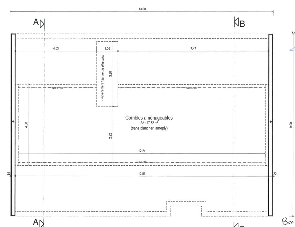

Bonjour a tous je vous joint mon plan de combles, je recherches des idées d'aménagement pour y faire 2 chambres et une SDB.
Merci par avance.
Et je vous souhaite a tous une très belle année. Plan comble vierge
De : Coulans Sur Gée (72)
Des idées, cela ne va pas manquer... mais ne serait-ce que pour la SdB, pour tout ce qui est des arrivées d'eau et évacuations, il semblerait judicieux de joindre le plan du niveau juste en dessous des combles. Ensuite, faut-il prévoir un WC ? Est-ce qu'il y a des contraintes concernant les ouvertures (fenêtres) ? En quoi est fait le plancher ?

Et 3.20 m de trémie, aïe, aïe,aïe

Bonjour plancher bois, pas de contrainte pour évacuation et arrivés d'eau.
WC a prévoir dans la salle de bain.
Aucune contre indication pour ouverte des velux.
Pourquoi la trémie en 3.2m est pas bien, quoi prévoir dans ce cas.
Merci a vous.

Tout dépend de la hauteur à franchir
Trémie de 3,20 cela peut suffit cela dépend si l'ensemble des marches sont comprises dans la trémie ou non
Pour un accès aux combles on peut dégrader le confort des marches par rapport à la norme
LaTeam, Architecte HMONP
ça n'est pas un accès à des combles. C'est un accès à une partie habitable avec deux chambres.
Il faut regarder les plans:
trémie de 106 cm de large, avec deux marches possibles hors trémie, on peut mettre la première volée à 146 cm.
On peut le mesurer sur le plan du RdC: c'est pile la distance au rebord de la baie vitrée.
ça donnerait un escalier acceptable avec 15 degrés de franchissement:
giron de 25.84
Par contre on peut se poser la question de l'accès aussi près de la baie vitrée en plein dans le salon.
C'est un plancher bois. On a largement la place pour allonger la trémie, et raccourcir la première volée.

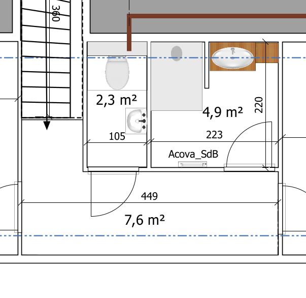

Alors, voilà une idée
La trémie passe de 320 à 360 cm
ça permet de limiter la première volée du quart tournant à 110 cm
Avec 15 degrés de franchissement  ( 14 marches ) pour une hauteur supposée de franchissement de 285 cm ( courant )
h marche: 19 cm
giron: 26,20 cm
Blondel: 64,20
Une chambre à  chaque extrémité.
Les évacuations de la SdB se feront dans le garage pour les WC, et dans le cellier pour les EU.
L'évacuation des WC se fait par l'arrière de la cuvette, en hauteur, pour assurer la pente de la canalisation dans les combles perdus

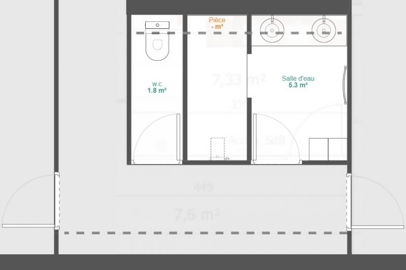

Idée avec wc séparé.
Possible d'inverser le plan si problème de canalisations mais le wc se trouvera à côté de la chambre, à vous de voir si vous préférez le bruit de la chasse d'eau ou celui des vasques pour la chambre de droite ?
Prévisions de velux dans le wc et la salle d'eau ?
Possible également d'inverser douche avec la double vasque.
De : Royan (17)
fred72 a demandé un meuble vasque en 80 et une colonne en 40, donc on zappe le meuble double vasques.
Douche en 90 x 120, qu'on peut remplacer par une baignoire en plaçant le radiateur sur la cloison de la chambre.

Panoptès a écrit:fred72 a demandé un meuble vasque en 80 et une colonne en 40, donc on zappe le meuble double vasques.
Ma proposition était surtout pour faire un petit graphique rapide à fred72 pour montrer la faisabilité.
C'est évident que le meuble double vasque peut être remplacé très facilement par un meuble de 80 et une colonne de 40.
Si la colonne de douche peut se mettre dans ce sens, c'est plus logique.
Je pense également que l'on peut grapiller, si nécessaire, sur le couloir en fonction de sa largeur et du pourcentage de la pente de toit.

On ne peut pas grapiller grand chose dans le couloir, la ligne pointillée bleue, c'est la ligne de hsp 210, on ne peut pas décaler la porte de la chambre.
C'est bon, tout tient dans la SdB, autant garder une bonne largeur de couloir.

Panoptès a écrit:On ne peut pas grapiller grand chose dans le couloir, la ligne pointillée bleue, c'est la ligne de hsp 210, on ne peut pas décaler la porte de la chambre.
Ah oui mais pas question de décaler les portes de chambres.
Combien fait le couloir en largeur de la ligne fictive des 2,10 m à la cloison de salle d'eau / wc ?
L'arrivée de l'escalier fait 106 cm ce qui me semble suffisant pour le couloir et j'ai bien l'impression qu'il est plus large, peut-être que je me trompe.
Après tout pas vraiment d'importance, je chipote.
De : Royan (17)
Il fait 145 de large, le couloir, et 115 jusqu'à la ligne des 110.
En serrant un max , il y aurait 10/15 cm à gagner pour la SdB, c'est peanuts.
Par contre il vaut mieux avoir de la largeur de couloir, ça donne de l'air au palier. D'autant que ce palier est à moitié sous rampant.
