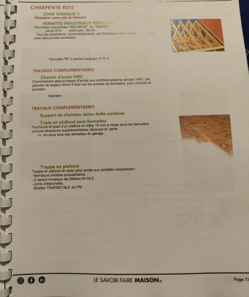

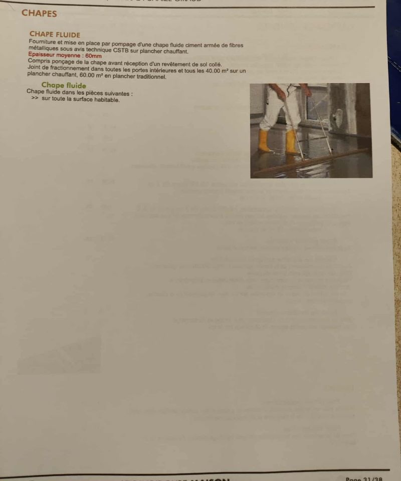

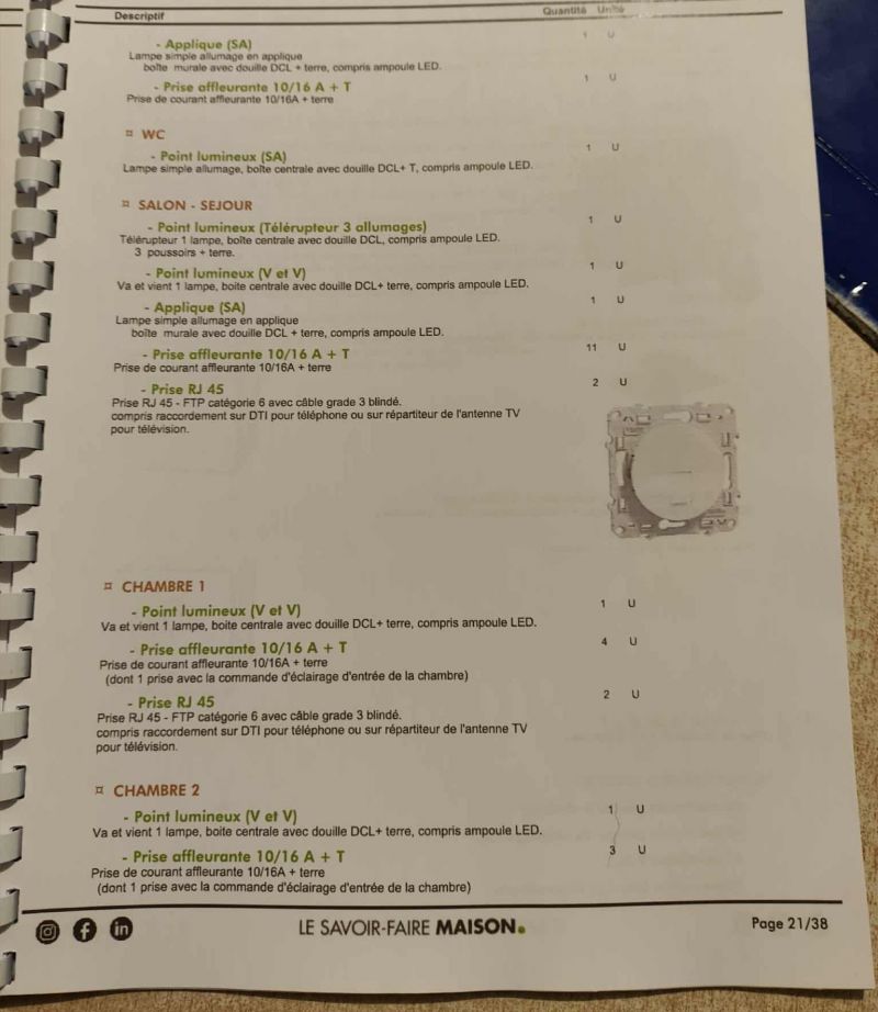

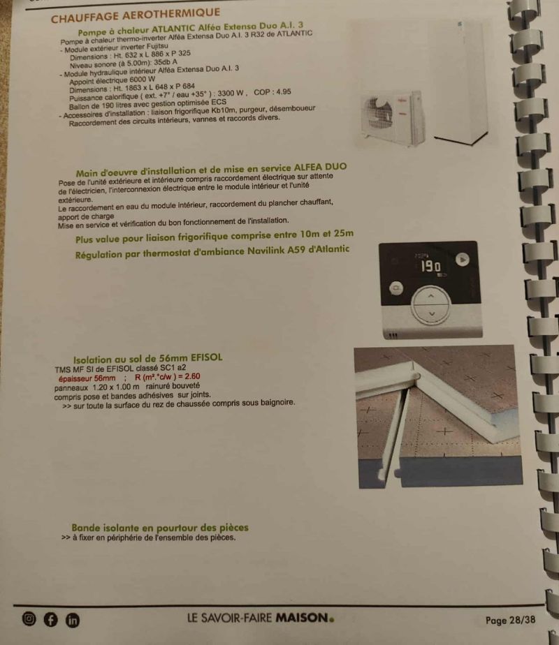

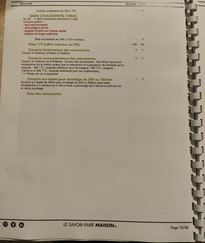

Je vous sollicite sur l'avis du CCMI qu'il proposent celui-ci concernant le deuxième plan, en résumé :
- Structure en vertical bloc
- Isolation par laine de verre
- Chauffage par plancher chauffant + ballon Altlantic
- Menuiseries en alu + porte Kline
Restera à ma charge : Peinture, placards, sol des deux chambres + la cuisine.
Voici le CCMI :
Merci pour vos retours et avis

Ok je pensais à une autre idée dans le même style mais avec 88 m² pour éviter d'avoir 2 chambres de dimensions différentes et d'avoir la fenêtre du wc qui donne sur la terrasse.
Une photo qui ne correspond pas à un plan ce n'est pas sérieux, de plus cette modification d'ouverture ne met pas en valeur la façade, tromperie sur l'aspect.

Rien à voir avec vos questions, mais je peux que vous conseiller de faire un plafond rampant avec une charpente traditionnelle qu'utiliser une fermette plafond plat !
J'ai réalisé ça à titre perso dans une maison que je loue (dans le 85) , cela apporte une qualité de vie et du cachet, de la lumière, du volume pour pas beaucoup plus chère.
Les locataires et tous les invités font des éloges
