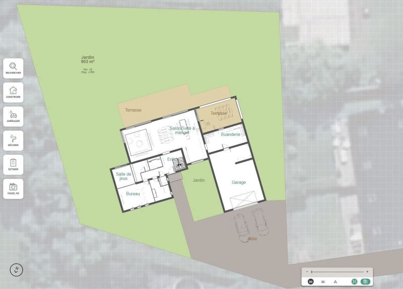

Implantation
Maison en second rang, orientée sud / sud-est, avec le garage à l’ouest afin de limiter le vis-à-vis avec le jardin des voisins.
Initialement très attirés par une orientation sud / sud-ouest, souvent plébiscitée, nous craignons finalement que de grandes ouvertures plein sud-ouest n’entraînent une surchauffe en été.

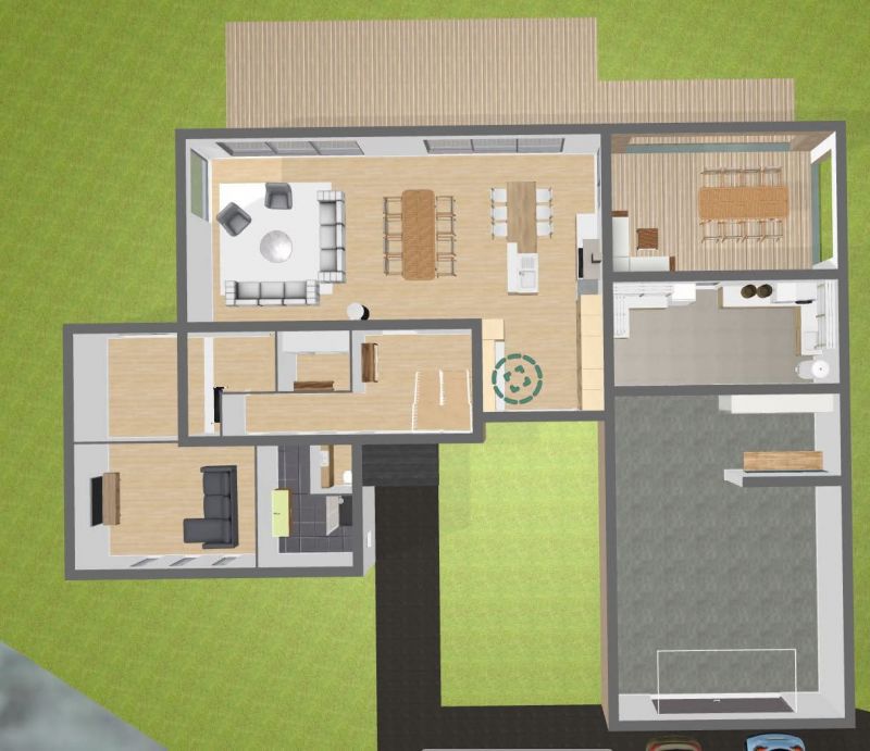

Rez-de-chaussée
La porte d’entrée débouche sur un hall avec l’escalier à droite et un vestiaire à gauche.
Un couloir dessert ensuite :
un WC,
une salle de douche,
un bureau / salle TV (pouvant devenir une chambre ultérieurement),
une salle de sport avec baie coulissante donnant sur l’extérieur.
Cette organisation nous plaît particulièrement car, si le bureau devenait une chambre, cet ensemble formerait un îlot bien distinct de la pièce de vie.
Passé le hall, on accède à la pièce de vie principale (salon / salle à manger / cuisine), conçue comme un grand volume ouvert sur le jardin grâce à deux larges baies coulissantes.
La cuisine avec îlot, disposée en longueur, bénéficie d’une lumière traversante, avec une baie fixe en extrémité permettant de capter la luminosité de l’ouest en fin de journée, notamment en été.
Une porte coulissante donne accès à une terrasse couverte. Une porte discrète depuis la cuisine mène au cellier / buanderie, puis au garage (dont la surface est volontairement généreuse).

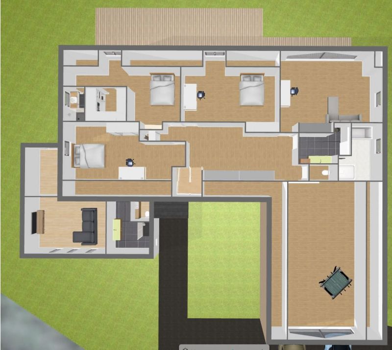

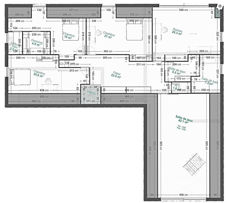

Étage
L’escalier arrive sur un palier avec rangements, desservant trois chambres, dont une suite parentale avec dressing et salle de bain. Deux chiens-assis donnent sur le jardin.
Le bureau est situé côté sud-ouest, avec un pignon vitré ouvrant également sur le jardin.
La salle de bain est organisée en deux espaces séparés par une porte coulissante :
un premier espace avec meuble vasque et une trappe à linge sale (élément très important pour nous 😊) donnant directement sur la buanderie du rez-de-chaussée ;
un second espace accueillant la baignoire et la douche.
Un WC indépendant ainsi qu’une salle de jeux située au-dessus du garage complètent l’étage.

Des surfaces importantes de dégagements, de palier, des recoins dans tous les sens, difficile d'exploiter et d'aménager.
Eviter les pièces aveugles, mettre en valeur le hall avec un bel escalier.
Rien que l'escalier, conforme avec la hauteur à franchir ?
Le bureau qui fait salle de télé qui peut devenir une chambre pas toujours réaliste.
Si je compte bien et d'après la désignation des pièces sur les plans il y a :
3 chambres à l'étage, 2 bureaux (RdC et étage), 2 salles de jeux (RdC et étage), 2 salle de bain (RdC et étage), 1 salle d'eau à l'étage.
Comme dirait ma mère c'est un plan biscornu.
A l'étage, les occupants des chambres traversent le palier pour aller aux toilettes et dans la salle de bain, pas très pratique.
Un buanderie de 20 m² mais pas de cellier ?

L'étage, en revanche, a été entièrement retravaillé par nos soins suite à une réorientation du projet. Nous sommes conscients qu'il reste perfectible et souhaitions avant tout disposer d'une base cohérente avant de retourner consulter un professionnel.
La pièce indiquée comme « salle de jeux » au rez-de-chaussée correspond en réalité à une salle de sport (je n'avais pas remarqué qu'il était possible de modifier l'intitulé des pièces). De la même manière, le « bureau » est destiné à être une salle TV.
Le cellier est dans la même pièce que la buanderie.
L'agencement de l'étage peut effectivement paraître irrégulier. Nous avons volontairement cherché à casser les lignes droites afin de maximiser les possibilités de rangements intégrés. C'est une chose à éviter ?
L'éloignement des WC par rapport aux chambres est souhaité : quelques mètres supplémentaires ne nous posent pas de problème si cela permet de préserver davantage d'intimité, notamment la nuit.

Casser volontairement les lignes droites pourquoi pas mais ici il y a des recoins dans tous les sens, certainement possible de trouver un juste milieu.
Eloigner les pièces d'eau des chambres c'est judicieux mais traverser un palier de 22 m² pour aller se laver est-ce judicieux et confortable ?
En principe on évite de mettre une salle de bain à l'opposer des chambres.
D'ailleurs ce palier étant d'une bonne surface il sera utilisé pour une activité ? Il est vraiment utile pour vous ce palier ?
De : Royan (17)
polo59480 , vous avez omis d'indiquer la ligne de hsp 180 cm, sur votre plan d'étage.

Tombé par hasard sur la rubrique "plans de maisons", je me permet ceci :
En imaginant la suite parentale avec une salle de bain, ne serait-il pas confortable de placer une salle d'eau dans chacune des chambres ?
J'aime beaucoup la terrasse que j'appelle préau.

Faire appel à un Architecte pour la réalisation des plans serait préférable.
La conception et l'aspect extérieur sera soigné et il vous proposera un intérieur certainement différent et mieux conçu, espace et volume.
J'ai réalisé des plans en conservant la structure et ses dimensions tout en restant sensiblement dans le même esprit que vos plans et la même logique.
Si cela vous intéresse ou pour avoir d'autre idées je peux vous les transmettre ?
