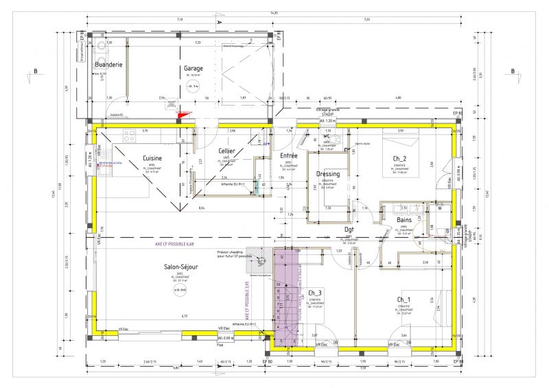

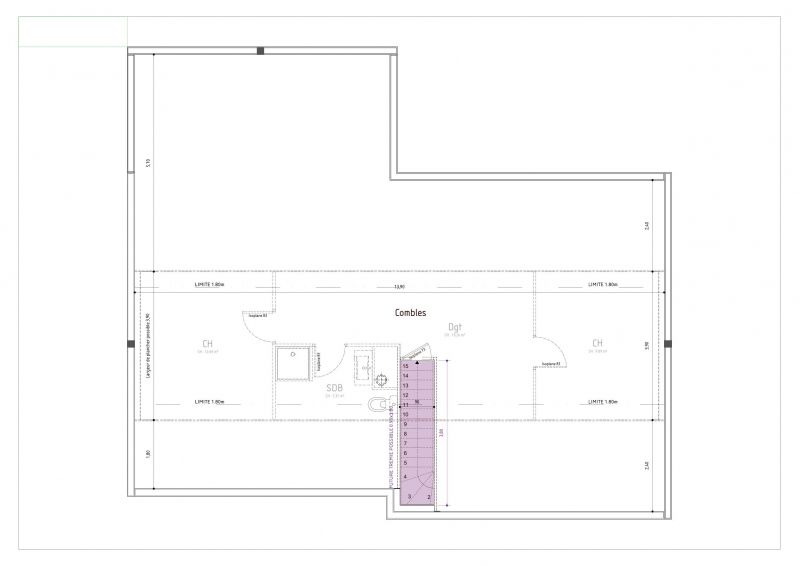

Lors de la construction de notre maison en 2022, nous avions prévu des combles aménageables, suite à une évolution familiale, nous avons en projet à court et moyen terme de les aménager si possible.
Cependant, quelques interrogations subsistent, notamment sur l'optimisation des plans prévus.
L'objectif est de réaliser 2 chambres et une salle de bain à l'étage (basique, une vasque + douche à l'italienne + toilette). Je ne sais pas si les plans de base prévus par le constructeur sont les plus adaptés, il me semble que la partie "dégagement" est un peu disproportionnée.
Ma compagne souhaiterait aussi détruire les cloisons de la chambre 3 pour agrandir la pièce de vie principale et avoir l'escalier prévu à cet endroit (et non modifiable) au "milieu" de la pièce. J'ai du mal à me projeter sur cet aspect là.
J'aurai besoin de vos avis concernant l'optimisation des plans de ces combles et aussi concernant la partie agrandissement de la pièce de vie si possible.
Merci d'avance pour votre temps (en m'excusant par avance si le message n'est pas posté dans la bonne partie du forum)

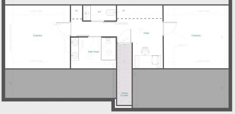

cela donne presque envie de faire, 2 petite salle d'eau de chaque côté, avec 2 dressing et la chambre en bout et vous avez 2 "suite" à l'étage
Ou la chambre de droite de la faire tout simplement plus grande ou avec l'intégration d'un dressing

Dans ce cas, pourquoi ne pas penser un agencement très simplement évolutif.
Poser les cloisons, mettre en attente les réseaux, et utiliser la salle de bain non terminée comme espace de rangement par exemple.

Bonjour Kijinsky
En mauve, c'est l'emplacement du futur escalier ?
Le conduit est utilisé ?

Bonjour, effectivement la partie mauve est bien  l’emplacement de l’escalier la trémi est prévu à cet endroit donc compliqué de le déplacer sans engendré des frais supplémentaire
Et non le conduit n’est pas utilisé
Pour répondre à Hello1 la partie garage des combles n’est pas exploitable

Arrivées et évacuation existantes dans les combles ?
Fenêtre ou fenêtre de toit existantes dans les combles ?
De : Royan (17)
Env. 20 message Puy De Dome
Oui les arrivées et évacuations sont en attentes dans les combles
Aucune fenêtres existantes pour le moment, sur le plan initial on pensait mettre 4 velux 1 pour chaque chambre + 1 SdB + 1 dégagement à condition de garder cette disposition

Elles sont où les arrivées et les évacuations ?
De : Royan (17)
Colonne technique entre WC et vasque?

Non c’est des plans qui datent de la construction de la maison, on se posait la question de mettre un poêle dans la pièce principal chose qui a été abandonné, le conduit serait passé par la d’où cette colonne sur le plan des combles mais à l’heure actuelle c’est juste une page blanche de 4,20 par 13,90 à aménager. Uniquement l’emplacement de l’escalier n’est pas modifiable.

Arrivées d’eau et évacuations sont prévus au dessus de notre PAC qui est dans le cellier

Je viens d’y penser il y a aussi une évacuation dans la cloison de la chambre 3 et le Salon
Dept : Puy De Dome
Ancienneté : + de 7 mois
Ah. Deux évacuations. Il y'a des possibilités intéressantes.

Évacuation dans la cloison... diamètre 100? Bizarre.

Oui certain la partie au dessus de la cuisine et cellier est inexploitable, je n'ai pas le vocabulaire adapté mais la charpente est « remplie »
Oui pour l'évacuation elle est dans l'angle côté moellon et fait bien 100
Pas évident de se faire comprendre et de s'expliquer correctement quand on est ultra novice.. désolé
Pas de photo des combles ni de plans de coupe

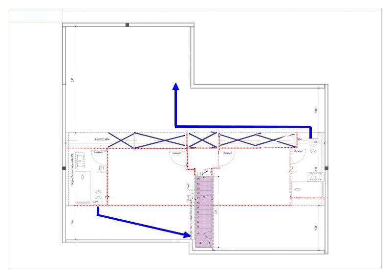

Schéma tout moche de principe :

J'agrandirais la surface au sol dans les chambres , du côté où ne se trouvent pas les placards jusqu à conserver 1m de hauteur sous rampants.

Ici, le surcoût de la SDE non réalisée mais implantée représente combien? Un velux, 10m² de cloison, un peu de câble, une douille et une ampoule, un interrupteur, deux prises.
On passe arrivée/évac sous combles perdus plus tard si on veut.
Et on utilise la pièce comme un grand placard en attendant.

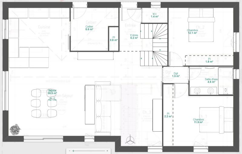

Kijinsky
Voilà l'idée pour le rez-de-chaussée pour mettre l'escalier dans l'entrée.
Je ne sais pas si c'est réalisable car les dimensions, les hauteurs et la pente de toit sont primordiales pour voir si c'est faisable.
J'ai également le plan des combles aménagés mais j'ai un doute concernant la position de la salle d'eau.
