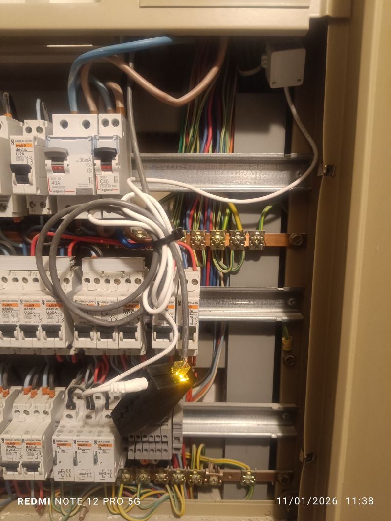

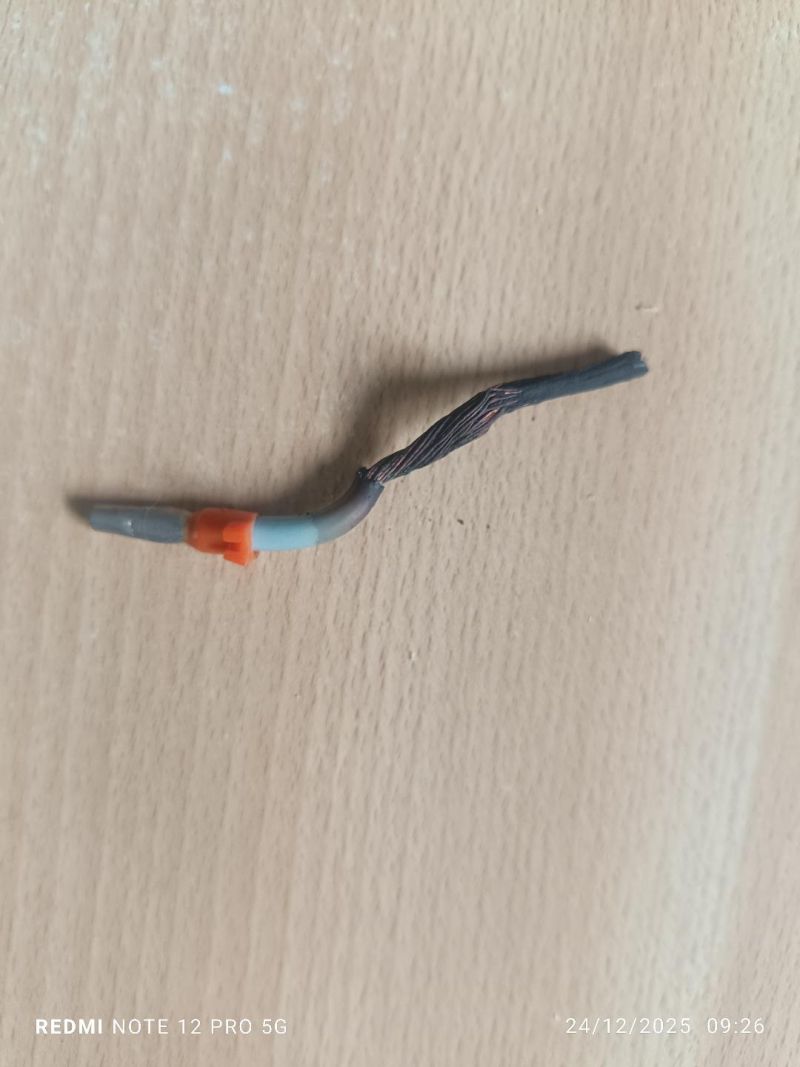

Merci de votre. Le chargeur été rajouté par son installateur . Cela a cramé coté interne après le disjoncteur général . Le fil cramé alimentait également les autres éléments qui ne fonctionnait plus après l'incident soit lave linge, lave vaisselle, hotte et un réseau de va et vient lumière.
La section du fil cramé était cohérente avant l'installation du chargeur puisque aucun problème depuis 30 ans. La cause de l'échauffement est donc visiblement le rajout du chargeur ( 32 A). L'obsession de désolidarisation se justifie par la crainte d'autres incidents sur le le réseau interne par ajout de cette charge supplémentaire de 32 A .

le fil qui a cramé: du multi-brin si vous faite du 32A et plus, un peu normal qu'il ait lâché

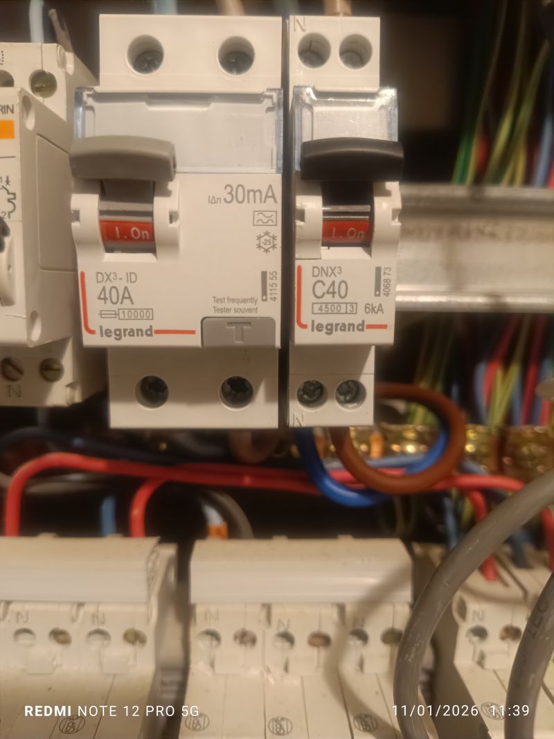

question 2: sous le C40 qu'on aperçoit en photo 2 et surtout 4. C'est quoi le fil ? comme ça on dirait du 2.5mm...

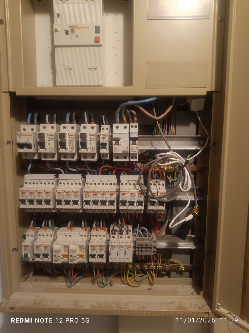

Vous avez plusieurs différentiels sur la première rangée du tableau, ils doivent bien être branchés quelque part. Vous pouvez suivre les fils et voir où ils vont. Je pense que vous avez un bornier de répartition caché sous l'un des obturateurs en haut à droite du disjoncteur général. Otez le cache pour voir.

le fil qu'on voit en photo 1 ne ressemble pas à un 6mm2.

Pour le câble la section exterieure est de 3,9 mm

Le diamètre extérieur est de 3,9 mm
J'ai fais cela mais bon ce n'est pas simple à voir.

sur la photo 2, L'ID40 + DD 40 sur la rangée du haut c'est votre IRVE ? Pos 6 7 9 et 10 des chauffages ?
Si oui, l'IRVE a été isolé, c'est ce que vous vouliez. Par contre normalement l'ID recommandé était "F"

Je ne serai pas aussi catégorique car cette marque possède des chargeurs avec une détection de fuite DC intégrée et ici nous ne connaissons pas le modèle exact.

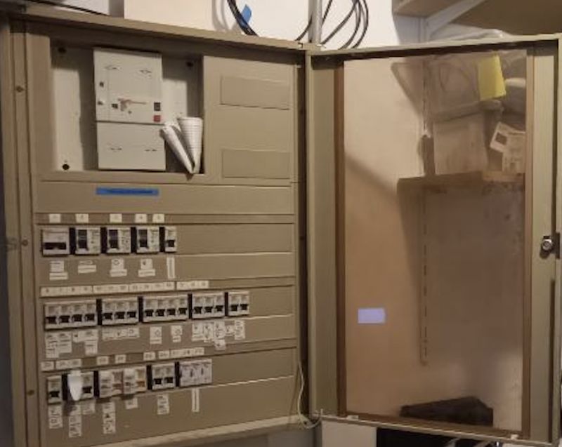

Ps regardez les photos du tableau la prestation avait été réalisé par un électricien qui traitait essentiellement des professionnels
De : Eguilles (13)
Personnellement je ne vois pas trop la situation sur les photos. La photo du 11/01 c'est une fois que la situation est rétablie suite au passage de Ocourant ? c'est bien ça ? et la photo du 22/12, le tableau est fermé, donc on ne voit aucun raccordement. Vous n'avez pas une photo des raccordement après court-jus mais avant leur remplacement ? si vous avez relancé la première société d'installation, vous avez bien du prendre des clichets à titre de preuves ...

eguillesp a écrit:Bonjour
L'essentiel est de dissocier l'IRVE au mieux du reste de l'installation électrique , c'est la solution qui va être mise en place en le raccordant directement au disjoncteur d'arrivée sans impacter le reste de l'installation électrique.
On ne peut raccorder qu'un seul fil à chaque borne du disjoncteur d'arrivée (disjoncteur de branchement). C'est la norme. Donc vous ne pouvez pas y brancher en même temps et directement votre circuit VE et la distribution électrique de votre maison. Il faut passer par une distribution intermédiaire.
Jetblack
Membre super utile Env. 2000 message Haute Garonne
En complément, et ca a déjà l'objet de posts ici et sur le forum photovoltaïque :
Dans le cadre de l'électrification des usages (VE, PAC...), du développement du PV et des batteries, et de l'évolution 2025 de la norme, des solutions "prêtes à l'emploi" sont apparues pour adapter les installations électriques anciennes aux évolution actuelles. C'est en particulier le cas du produit "Energy Center" :
https://batimedianews.com/live/index.php/2024/04/07/schneide[...]-electriques-existants/
https://www.smartbuildingmag.fr/news/79213-schneider-electric-dévoile-le-resi9-energy-center,-une-innovation-pour-sécuriser-les-énergies-renouvelables-et-l-électrification-de-la-maison
Bien sûr on peut réaliser la même chose sans avoir recours à ce produit spécifique.
eguillesp : ce que vous chercher à faire en connectant directement l'IRVE au disjoncteur et en laissant votre installation initiale entièrement en l'état entre exactement dans cet esprit d'Energy Center et celui-ci répondrait à vos contraintes (tout en permettant l'évolution vers le PV).
En effet, si la borne IRVE a été branchée sur un réseau d'éclairage, il y a clairement un problème de réalisation lors de la pose du chargeur, nous sommes d'accord. Ca incrimine l'installateur.
(Mais ca devait être plus que ca puisque vous indiquez que ca a mis en défaut également : lave linge, de lave vaisselle, hotte.)
Une remarque concernant votre tableau : il y a des espaces non obturés entre les modules (espace d'un demi module entre certains disjoncteurs) : ce n'est pas conforme à la norme actuelle qui oblige obturation afin de ne pas pouvoir introduire d'objets.
Bon WE,
Jetblack
eguillesp a écrit:quand je mets en marche mon four protégé par du 32 A cela n'a aucun impact sur le reste de l’installation
Attention, la norme actuelle pour les fours standard : circuit en 2.5mm2 minimum protégé par un ***disjoncteur 20A maximum***, le four étant branché sur un socle prise.
Le circuit 32 A cuisine c'est uniquement pour les plaques de cuisson branchées sur une sortie de cable.
Et mettre en route votre four aura un impact sur le reste de l'installation si à ce moment là vous dépassez votre puissance d'abonnement : le disjoncteur principal disjonctera.

je pense que vous ne parlez pas tous les deux de la même-chose. Jetblack fait référence aux 13 obturateurs cache-module absents de votre panneau d'habillage et laissant donc 13 trous ( photo 3 )
De votre côté, 1 grand espace, 1 plaque ?
Ancienneté : + de 10 mois
Env. 30 message Eguilles (13)
Bonjour , oui j'avais aussi compris , avec la porte vitrée empêche en tout cas 99% du temps les obturations ,je verrai avec l’électricien qui interviendra si cela est facilement faisable , le grand espace n'existait pas.
Photo tableau transmis à Sorel Energies pour le devis.
