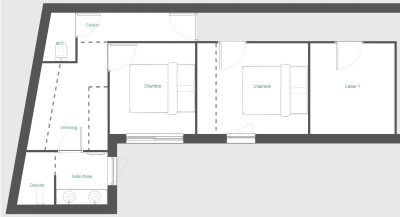

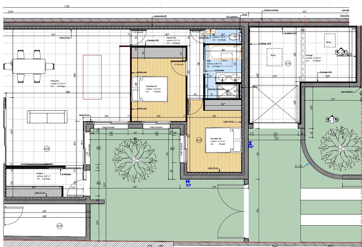

Bonjour la team,
J'aimerais un avis sur les deux versions de salle de bain, ou si vous avez une autre idée d'agencement...
Version 1
https://ibb.co/39wjRRGF
Version 2
https://ibb.co/MkWXbrm1
En vous remerciant d'avance.
Bon dimanche.
Dept : Allier
C'est un peu le jeu des 7 erreurs.
Ce que je vois c'est une suite parentale conçu à l'envers, ou alors pour maison de vacances
On fini une journée dans la chambre et on commence une journée par la chambre donc mettre des dressing et salle d'eau « après » la chambre c'est une erreur de conception pour ma part
Qui est le concepteur ? Qu'est ce qu'il en pense ? Car vous le rémunérez, il vous connaît...
LaTeam, Architecte HMONP
Bonjour zelko
Effectivement la différence n'est pas frappante mais le wc accessible en dehors de la salle d'eau est préférable, par contre je rejoins LaTeam pour l'organisation de la suite parentale.
Votre projet en est où ? Construction commencée ?
Sinon, avec la salle d'eau à cet endroit, voilà une autre solution.

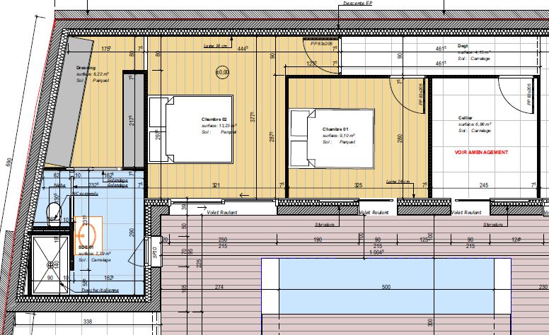

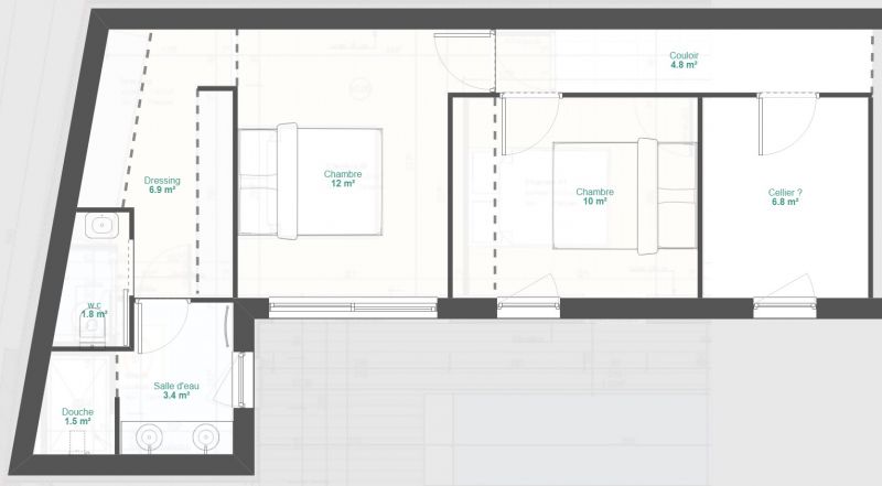

Vous pouvez aussi prolonger le couloir jusqu'au dressing si cela ne vous dérange pas de diminuer la surface de la chambre, le dressing et la salle d'eau seront accessibles sans passer par la chambre.
Possible de conserver l'emplacement du wc comme la solution de mon commentaire précédant.
De : Royan (17)
Ou carrément la chambre à la place de la salle d'eau et salle d'eau dressing à la place de la chambre + couloir
Re proportionner les ouvertures
Je fais tout chambouler, j'espère que les attentes en sol ne sont pas réalisées W00t
LaTeam a écrit:Ou carrément la chambre à la place de la salle d'eau et salle d'eau dressing à la place de la chambre + couloir
J'ai essayé cette possibilité, elle n'est vraiment pas satisfaisante au niveau de la chambre, la circulation autour du lit, à peine 30 cm et il faut reprendre toutes les ouvertures en façade et à quel stade en est le projet ?
De : Royan (17)
Merci d'avoir essayé !
Mince, tout dépend à quel stade est le projet c'est pour ça qu'il est important de bien concevoir dès le départ

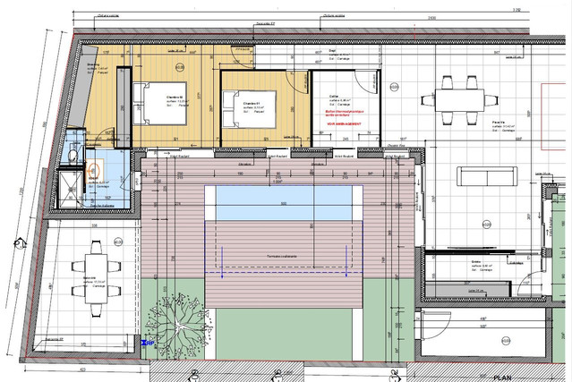

Bonjour à tous, je vous mets le projet global dans la soirée.
Etape etude de sol mais je peux encore tout modifier...
Dept : Allier
Env. 100 message Allier
[/url]
PArtie de droite en dessous
[url=https://ibb.co/gZJZxDd4]

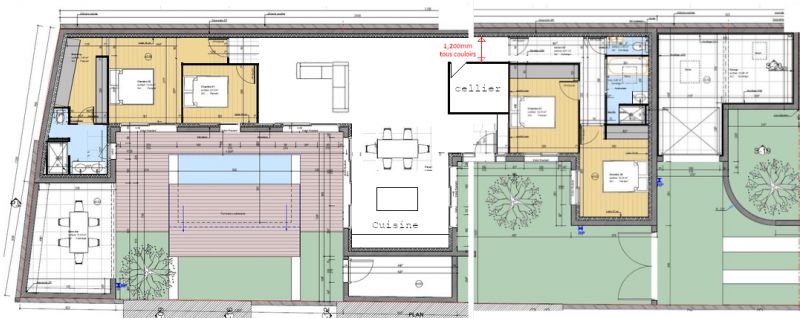

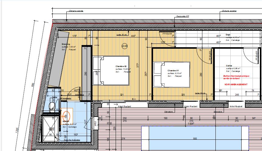

voici le plan complet, j'espère que vous arrivez à voir les cotes...  Merci de votre avis.
Dept : Allier
zelko
Beau projet et judicieux la terrasse coulissante.
La chambre 1 sera plutôt utilisée comme bureau ?
C'est un local technique en dessous de l'entrée ?
La production d'eau chaude se fera dans le cellier ?
Vous allez rentrer un véhicule en marche arrière dans le garage ?
Il y a encore du terrain à droite du garage ?
Qu'avez vous pensé de ma proposition concernant la salle d'eau ?
Je pense que l'aménagement de la salle de bain peut se faire autrement et une douche de 90 cm c'est un peu plus confortable.
Le passage dans le wc avec le lave main risque d'être très juste.
De : Royan (17)
Grande maison, beau projet de caractère mais je suis un peu dubitatif
La pièce à vivre sera pas très agréable à vivre malheureusement
C'est comme d'avoir une si belle piscine qui profite à une chambre parentale (rarement occupé) , un bureau ? (Ou alors une chambre sans salle de bain!!!) et un cellier ...
Une salle à manger aveugle, une cuisine généreuse mais qui sera très sombre
J'aurai calepine la piscine avec les tableaux des fenêtres pour l'alignement
On connaît pas tous les contextes aux alentours, vos volontés, et donc ce qui a mené l'architecte à vous proposer ce plan

Oui la chambre 1 sera une salle de jeu, chambre d'amis etc...
oui en marche arrière pour une belle voiture si j'ai la chance mais actuellement je ne rentre pas dans le garage je me garerai dans l'allée;
il n'y a plus de terrain c'est un projet avec 2 maisons en fait.
Merci pour la proposition je vais en discuter avec Madame mais le plan actuel ne me plait pas je cherchai une alternative que j'ai trouvé ici merci.

Nous avons travaillé sur ce plan car le terrain est tout en long avec 12 m de facade.
Oui c'est bien le bureau / chambre d'amis et le cellier.
Nous avons mis le coin des enfants de l'autre coté derrière la cuisine,
Nous hésitons sur comment positionner la salle à manger ou juste avoir un ilot destiné à cela.
Je vais prevoir les prises derriere la cloison du cellier pour avoir une alternative pour le coin télé.
Le but était d'avoir un coin enfant et un coin parent plus loin.

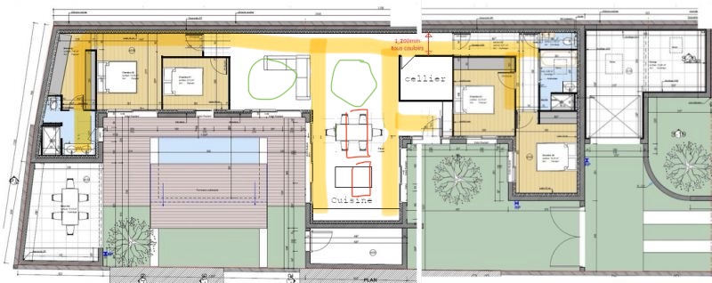

Partagez moi votre maison idéale ou un plan que vous jugez idéale pour savoir de quoi on parle. Je vois ce que vous voulez dire mais les contraintes du terrain font que ça devait se faire que comme ça ou difficilement autrement . je vais demander au dessinateur demain s'il a d'autres idées.

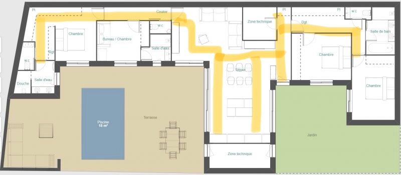

Bonsoir
Sans de changements radicaux, voici quelques idées.
Je recommande en particulier que les couloirs soient de 1 200 mm afin d'éviter qu'ils ne soient oppressants.
Il y a beaucoup de mieux dans la proposition Octarine
Il y a peut être moyen de créer un sous espace délimité avec du mobilier pour créer un coin dans la zone aveugle

La zone aveugle c'est qu'il n'y a pas de vue sur le jardin ? c'était la cuisine en gros ?
Dept : Allier
La zone aveugle, c'est celle qui ne reçoit pas de lumière directe.
Pour la valoriser, en fonction du type de toiture, on peut penser à des vélux ou un puits de lumière.
Dept : Ille Et Vilaine
La zone blanche entre cellier salon salle à manger sur le dernier plan est aveugle donc sans lumière direct
Des fenêtres de toit ou verrière dans cette zone serait un vrai plus
Vous pouvez créer un « alcôve » cocooning, un espace délimité par des bibliothèque ajourée et faire un sous espace lecture, jeux d'échecs, ou une magnifique cave à vin en mode boîte vitrée bref les « défauts » d'un espace peuvent être transformé en qualité

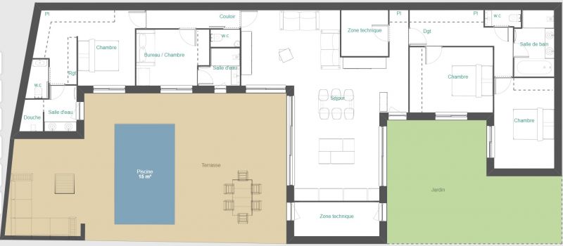

Un autre agencement sur l'ensemble du projet.
Piscine dans l'autre sens pour installer une table extérieure plus proche de la cuisine ?
Suite parentale encore différente de mes deux premières propositions avec nombreux rangements.
Chambre d'amis ou bureau avec sa salle d'eau et un wc relativement proche.
Possible d'agrandir cette pièce si la salle d'eau ne convient pas mais peut-être garder un wc dans ce secteur avec un lave main.
Zone technique dans la partie la plus sombre. Cellier ?
Pièce de vie avec entrée un peu plus directe pour aller dans la zone enfants.
Cuisine avec ilot central, table de salle à manger dans le prolongement avec buffet. Espace salon un peu à l'écart.
Zone enfants, dégagement avec grand placard tout le long, wc séparé avec lave main, salle de bain avec grande douche et grande baignoire.
2 chambres de 13,60 m² chacune.
Les ouvertures seront à revoir par rapport au plan initial.
Les aménagements sont des exemples possibles.
L'aspect technique est également à ne pas négliger et à bien réfléchir.

La zone suite parentale et chambre d'amis bureau c'est top ! Je figerez ça comme ça (si on arrive à faire un truc top de ce sejour...) ou on se dit que c'est un bureau 9x sur 10 et pas de salle de bain (à la revente très négatif, les gens achètent une maison avec un nombre de chambre cette chambre en pleine nuit ne va pas aller dans le coin enfant ni embêter la suite parentale
Et d'un côté le combo 2 chambres et 2 salle de bain sur la belle façade qui donne sur la piscine c'est très luxe ... des choix devront être fait ..
La piscine en mode longueur pas très large c'est très contemporain et très fort, je pense qu'il faudrait la conserver (ça donne du caractère à la maison)
Dans ce séjour compliqué à aménager,
La logique ferait de mettre une pièce sans lumière côté mur comme tu l'as fait
Mais cette circulation qui va du dressing parentale au coin enfant le long du mur (dans le même effet que la piscine initiale) je trouve que c'est un geste fort qui est très sympa
+ le fait que traverser un pièce en diagonale n'est jamais très bon (le salon pour aller à la suite parentale)
Avoir un bloc technique un peu central, avec une partie cellier, une partie mur de rangement qui donne sur la pièce à vivre ça peut être top si c'est bien fait (donc en décollant ce bloc du mur)
Et conserver les 1,00 / 1,20m tout le long

Oui je comprends parfaitement mais ici la future construction fait environ 27 m de long, difficile de ne pas avoir de couloir pour aller d'un bout à l'autre.
La piscine c'est un détail, oui la conserver dans l'autre sens mais en l'excentrant pour pouvoir mettre une table extérieure pas très loin de la cuisine sans tomber dedans ou se mettre les pieds dans la terrasse mobile.
Ma proposition était justement pour éviter d'avoir un bloc central technique avec un couloir derrière et par surcroit trop empiéter d'espace sur la pièce à vivre.
Possible de mettre une verrière dans le couloir du bureau pour le rendre moins morne.
Des couloirs de 1,20 m de large me semblent excessifs, l'idée étant de raccourcir au maximum la longueur de ces circulations.
Il y a déjà beaucoup de surface dans les circulations, 0,90 m à 1 m est largement suffisant.
Avoir un couloir et au bout une porte qui s'ouvre sur un couloir, c'est pas super.
Traverser le salon pour aller dans la suite parental ou dans le bureau ne me dérange pas plus que ça.
L'entrée qui accède assez rapidement dans le secteur nuit des enfants est un plus pour moi plutôt que de traverser la pièce de vie.
Quand les enfants sont un peu plus grand et commencent à inviter des copains ou des copines, traverser le salon quand on se repose plus ou moins ou devant la télé c'est pas extra.
Il y a encore de nombreuses possibilités et je ne suis pas certain que cela puisse aider zelko dans son projet car il est peut-être déjà trop avancé ?
Par contre, je vais rester sur cette proposition ce qui n'empêche pas un autre membre de donner son avis ou de faire une proposition de plan.
De : Royan (17)
Justement je trouve ça cool d'avoir un long couloir le long du mur aveugle couloir physique (espace enfant ou suite parentale) ou implicite/plus ouvert quand cela traverse le séjour
Ce long couloir est un axe fort, un concept fort, très cohérent car 0 ouverture sur ce mur possible
La piscine renforce cet axe fort, c'est une maison qui s'étire le long d'un axe
Le plan de Octarine permet d'avoir l'espace enfant loin de l'entrée et de créer une véritable entrée
Créer un espace vide à composer, comme un sous espace et pas comme une pièce cloisonnée à 100%
Le salon qui donne sur la piscine
Et malheureusement, le bureau sera que bureau (ou dépannage ch. amis) sans sa salle de bain
C'est que mon avis et en effet il y assez de matière et de plan pour discuter, les bases ont été posé ! Biggrin

LaTeam
Les avis diffèrent et c'est tout à fait logique.
Horreur des longs couloirs que l'on peut trouver sur certains projets.
Je préfère l'imiter les surfaces de couloirs même si parfois on peut jouer avec la déco.
Maintenant, si la salle d'eau n'est pas nécessaire on la supprime et ça laisse d'autre opportunité.
Attendons le retour de zelko qui a certainement ses idées.
De : Royan (17)
Beaucoup de maisons en longueur et étroite ont ce concept et principe la (par les plus grand architecte)
Surtout dans une maison où l’accès est tout à droite, pas d’étages, on n’est pas du tout sur une typologie de maison « compact »
Donc maison étroite, un côté de baie vitrée, lumière, extérieur, piscine
Un côté aveugle
Et il faut distribuer un paquet d’espace donc cette maison en « axe » il faut les souligner, les traiter, donner du caractère à la maison, aller au bout de son concept (qui est largement imposé par le contexte urbain ?)
Une circulation existera toujours…
Dans les cours théorique en école d’architecture, on nous apprend à placer les espaces de manière à ne qu’ils ne soient pas traversée en « diagonale »
Ce n’est pas le plus agréable de zigzaguer entre fauteuil, table basse, canapé, en gênant ceux sont en train d’utiliser cet espace
On peut mettre du mobilier bas le long de cet axe là pour structurer les espaces
La circulation se retourne au niveau de la cuisine / salle à manger, il y a peut être quelque chose à faire entre îlot, table à manger et espace non défini
Si lisibilité en plan = lisibilité au vecu
Dans une maison bas de gamme, classique, 4 façades, il n’y a pas de raison à maximiser les couloirs et on cherche juste lisibilité fonctionnalité
Un peu de théorie, évidement chacun fait ce qu’il veut. J’aime bien dessiner les cheminements à main levé pour matérialiser les zones de circulation qui empiète dans certains espaces
LaTeam
Merci pour ces explications mais parfois il faut déroger à la règle et chacun son point de vue.
J'aime bien les cheminements au stabilo, cela me rappelle quand j'allais proposer mes projets aux services vétérinaires.
Sur le deuxième plan, la zone entre le salon et le cellier n'est pas vraiment sympa, à reprendre.
Le cheminement d'un enfant qui rentre de l'école et qui veut aller dans sa chambre n'est pas plus logique, il faut contourner ce bloc central et traverser une partie de la pièce de vie.
A part le décroché dans le salon, qui est un point de vue qui se discute, c'est tout l'intérêt de cette proposition de ne pas avoir de couloir supplémentaire dans cette zone, de plus, la zone canapé est vraiment restreinte en largeur et si on ne peut pas mettre de canapé adossé sur le mur du fond cela risque d'être un peu juste, il y a certainement quelque chose à étudier.
Le principal est d'apporter d'autres idées sur l'ensemble de ce projet, bonnes ou mauvaises et non pas sur une zone qui peut-être modifiable très rapidement puisque Octarine a représenter cette possibilité.
Je pense que zelko sera en mesure de choisir ce qui lui convient le mieux.
Il est également plus difficile de comparer les 2 plans avec une salle d'eau supplémentaire et un wc, ma pièce de vie est beaucoup plus petite en surface mais l'espace nuit enfants est plus généreux.

De : Royan (17)
On parle de principe évidemment, de plan fait rapidement
Lorsqu'on met un principe et concept fort faut le travailler et ça ne se fait ni en écrivant beaucoup (comme je fais) ni en faisant des plans rapidos (c'est un vrai travail de conception, ce travail d'architecte qui nous pousse à faire la meilleure version d'un projet, et que nous faisons 10 projets avant d'arriver à la solution !
Et comme vous dites le cheminement enfant n'est pas idéal, la zone du milieu est non traitée
Pourquoi le bureau chambres d amis se retrouve la ? Si il passait côté enfant, en déplaçant l'entrée cela peut parfois résoudre des problèmes
Bref tout se travaille et tout se travaille encore plus lorsqu'il y a un concept fort derrière
Je crois que son architecte a assez de travail jusqu'au printemps W00t
