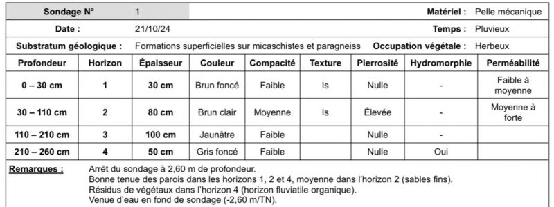

Bonjour, après avoir lu beaucoup de récit, malgré que mon terrain n’est pas dans une zone argileuse, j’ai pris tout de même la décision de faire la démarche pour trouver un bureau De géo technicien Pour mon étude de sol, j’ai fait trois devis, ce sont des sociétés Non éloigné de mon logement.
Le premier : Sondage à la tarière mécanique à 10 m de profondeur ou au refus - avec essais
2,00 U 650,00 20,00 % 1 300,00 €
pressiométriques - 6 essais
3 450 €
Le second : M’évoque également un sondage à 10 m de profondeur, mais ne m’a pas encore envoyé de devis. Toutefois, il m’a déjà annoncé le prix.
2 800 €
Le troisième :
• 3 à 4 sondages pénétrométriques (statiques ou dynamiques) jusqu'à 5-6 m de profondeur ou
au refus
• 1 à 2 sondages à la tarière mécanique jusqu'à 3-4 m de profondeur ou au refus
1 560 €
je vous avoue, ne pas comprendre d’aussi grosse différence de prix entre les trois, je vous joins l’étude hydrolique qui a été fournie par le lotisseur,
J’espère que vous pourrez m’éclairer
Bonne soirée à tous
