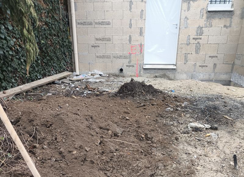

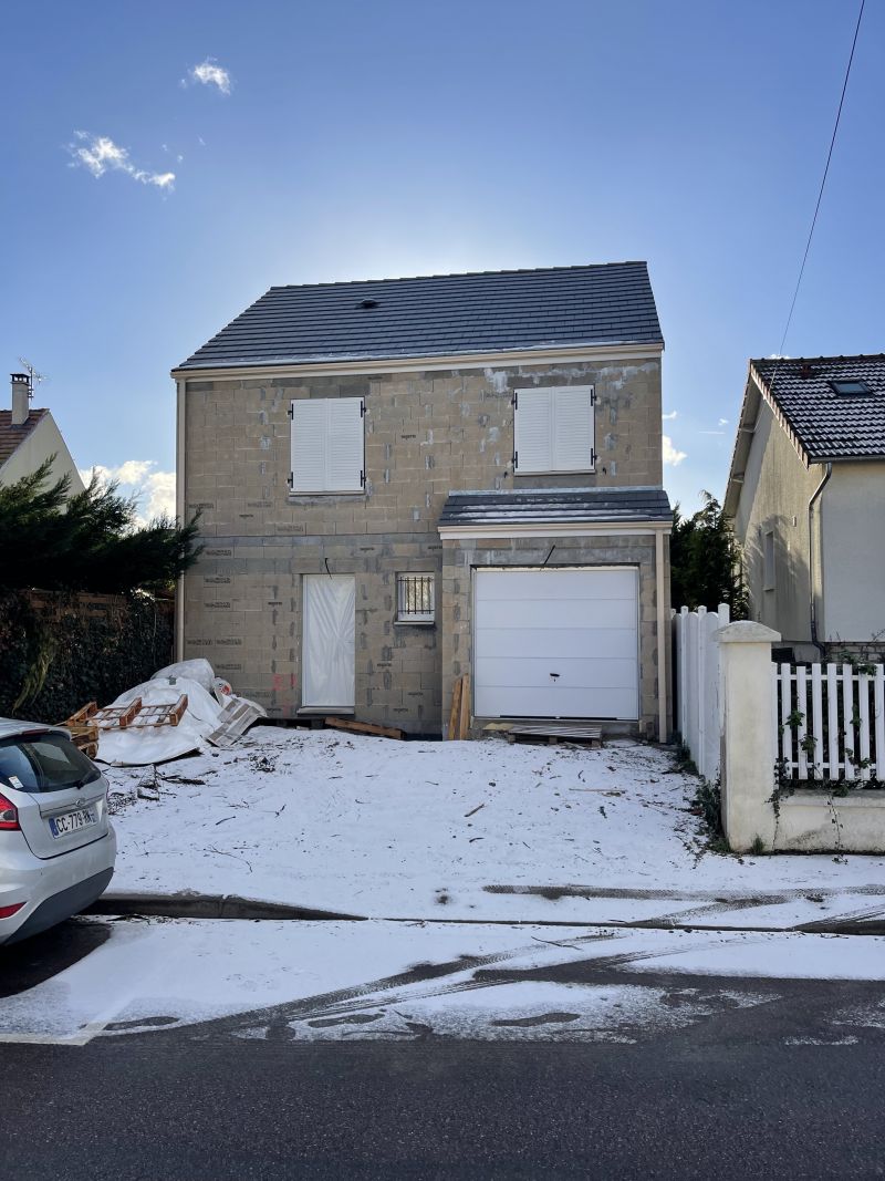

Je suis à la fin de la construction d'une maison et j'ai deux questions. La première concerne le décaissement qui a l'arrière laisse un trou, semblable à celui nécessaire pour faire une terrasse. À notre grande surprise, ne voulant pas de terrasse et n'ayant rien demandé, le conducteur de travaux nous explique que cela est normal et qu'il ne remettrons pas de terre malgré notre insistance depuis plusieurs semaine. Mais nous n'avons rien demander et nous retrouvons avec ce "trou" à l'arrière de la maison qui ressemble à une grosse marche. Est ce normal ? Sur les plans les terres sont bien au niveau de la maison. Mais le CDT refuse de faire quoi que ce soit.
Deuxième question, est ce normal qu'il y ait également à l'avant une différence d'une vingtaine de centimètres entre la terre et la porte d'entrée et garage ? En gros une marche pour rentrée dans la maison ou pire rentrer sa voiture dans le garage? Merci d'avance à tous.

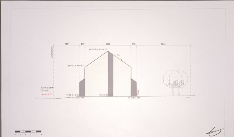

Bonjour, le travail fini doit être identique à ce qui figure sur le plan de votre construction ! Même s'il y a des arbres, le constructeur vous doit ces arbres ! Sauf s'il est noté vue du plan non-contractuel.
Par contre ne jamais oublier que de passer par un constructeur, et surtout un constructeur d'un grand groupe, c'est un peu la bagarre du pot de terre contre le pot de fer.

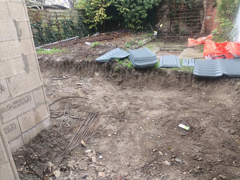

Merci pour votre réponse rapide. Voilà la vue latérale sur le plan et au final le "trou" présent à l'arrière ainsi que la différence à l'avant. Le CDT me dit que c'est comme ça et pis c'est tout. Ce qui me fait plus que tiquer...
Plan
Arrière
Avant
Dept : Val De Marne
Ancienneté : + de 8 mois
Lettre AR au constructeur avec photo des plans de coupe et photo de la maison en demandant quand et comment les terres seront mises de niveau comme sur les plans.
Ignorez le CDT contactez la boîte directement
Et si pas de réponse ni d action c'est réservé à réception. Une marche de 20 centimètres pour rentrer dans le garage est un défaut qui le rend impropre à son usage.
Qui avait en charge le terrassement et y a t il eu enlèvement des terres?
Le constructeur vous doit donc un terrain (propre) et identique au plan, n'oubliez pas les arbres que l'on voit très bien sur votre plan.

Merci beaucoup je le fais de ça pas. Pour les arbres il est précisé que ce sera à ma charge donc pour ça pas de problème. Mais ce trou !!!! Surtout la réponse du CDT qui manifestement me sortais une histoire différente à chaque fois, cela m'a intrigué. Bref je prépare un courrier direct.
Quand aux terres oui elles ont été enlevé mais rapidement on a vu ce décaissement exagéré et à chaque fois il avait une bonne excuse. Un coup c'était pour nous préparer le terrain au cas où on voudrait une terrasse, après c'était pour le crépis à l'arrière puis dernièrement c'est toujours comme ça c'est NORMAL. Bref je commençais à m'inquiéter c'est pourquoi j'ai posté pour avoir des réponses. D'ailleurs j'aurais certainement dû venir un peu plus tôt pour m'assurer de certaines choses même si je pense que globalement les choses se sont bien passées. Merci encore

Une photo de la porte / seuil du garage?

Voilà une photo de l'entrée complète. Pour le VS je n'ai aucune idée s'il y a eu un traitement ou bien autre chose je vous avoue que je n'ai même pas pensé à demander ne connaissant rien à la construction . La photo date d'il y a 1 mois environ mais rien n'a changer à part le crépis qui a été mis.

J'ai tout de même écris au CDT pour le prévenir de mon envoi de courrier et lui précisant mes plaintes. Voilà sa réponse qui est vraiment.... Enfin vous me direz.
"Je reviens vers vous concernant votre mail par rapport au niveau des terres.
Lors de la réalisation des chantiers, nous avons certaines contraintes techniques à respecter. En l'occurrence le niveau des terres vis-à-vis de la planelle qui ne doit en aucun cas être en contact avec la terre et nous devons la ravaler sans quoi vous risquez d'avoir des points de passage d'humidité. Effectivement les plans sont dessinés d'une certaine façon mais ne nous engage pas à respecter le profil même dessiner. C'est à dire, comme indiqué dans votre notice descriptive, les aménagements de terrain sont à votre charge. Nous sommes en charge uniquement de la construction et nous devons nous adapter au terrain et au plan que vous nous fournissez.
En conclusion, les terres resteront au même niveau qu'à ce jour où je vous réponds."

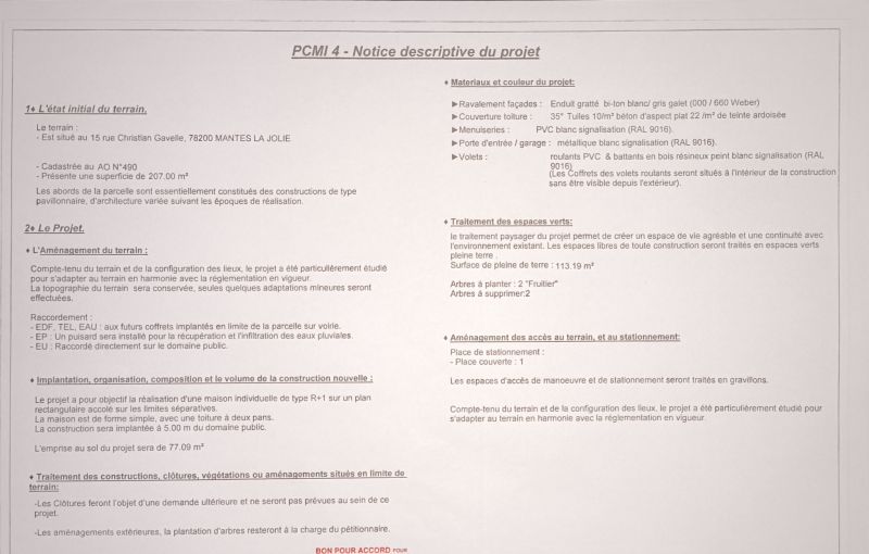

Comment est exactement décrit " les aménagements de terrain sont à votre charge" dans le CCMI ?
C'est sûr que si vous avez gardé cette partie des travaux à votre charge, il faudra le faire vous-même.
Quel est le montant inscrit sur ce poste "à votre charge" ?
Vous auriez pou re-donner ce poste au prix indiqué, dans les deux mois suivant la signature du CCMI.

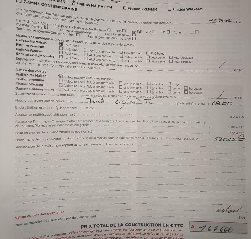

Je n'ai pas le CCMI avec moi mais à aucun moment je ne me rappel avoir vu aménagement du terrain à notre charge, car nous avons quand même bien lu le document puisque nous étions quand même méfiant. D'ailleurs dans le projet signé avec plan etc... Dans le descriptif il est bien écrit que les arbres et clôtures sont pour nous mais à aucun moment que la remise des terres également comme on le voit dans le document que je joins. Quoi qu'il en soit j'enverrais un courrier en AR avec photos à l'appui et les divers mails que j'ai eu avec le CDT
Dept : Val De Marne
C'est le tableau avec des colonnes, et des trucs cochés dans telle ou telle colonne qu'il faut voir.

Oui quand je rentrerai chez moi je vérifierai mais quasi sur qu'il n'y avait pas d'aménagement au sens de terre à ma charge. D'ailleurs le CDT m'a d'abord sorti que parfois le terrassier faisait un trou de l'équivalent d'une terrasse, puis plus tard que c'était pour le crépis, puis dernièrement que c'est au contrat. Mais pourquoi alors avoir fait un trou de l'espace d'une terrasse à l'arrière et nulle part ailleurs? Et pourquoi ne pas avoir dit dès le début que c'était au contrat ? Je pense surtout qu'il fait très mal son travail et n'était jamais sur le terrain, et quand on le prévenait au lieu d'agir il laissait traîner. Aujourd'hui la maison est quasi fini et évidemment remettre la terre à l'arrière du terrain devient trop compliqué vu que nous sommes en limite de clôture des voisins. En tout cas merci beaucoup pour toutes les aides que vous fournissez et je ne lâche pas l'affaire.

Je pense que c'est dans cette page que se trouvent les informations que vous demandiez. La seule ligne qui pourrait se rapprocher de ce que dit le CDT serait celle concernant le nivellement et aménagement extérieurs à ma charge. Mais évidemment la différence c'est que moi cela n'a rien à voir puisque j'ai un décaissement de la taille d'une terrasse et perpendiculaire à la maison soit 2m de large sur 50cm de profondeur à peu près. Je ne vois pas quels excuses techniques les m'obligeraient à faire cela et surtout cela n'a rien à voir avec un nivellement ou aménagement à ma charge. Je pense être donc dans mon droit de demander le rebouchage de ce trou qui est plus une erreur du CDT et où de l'entreprise de terrassement que d'une normalité qui me revient. D'ailleurs toutes les terres ont été enlevé ou remise plus ou moins correctement (du moins à l'avant).

Comme on connait bien ce constructeur, nous vous recommandons :
1) de changer l'option de réception, l'expert qui est à la botte du constructeur sera de son avis et vous ne pourrez plus émettre de réserve dans les 8 jours ;
2) de mettre cette réserve dans les 8 jours puisqu'ils refuseront qu'elle soit portée sur le PV de réception.
3) comme ça vous a été conseillé d'adhérer pour avoir des arguments solides qui ne peuvent qu'être tiré du contrat (et pas d'une loi comme vous pensez le croire).

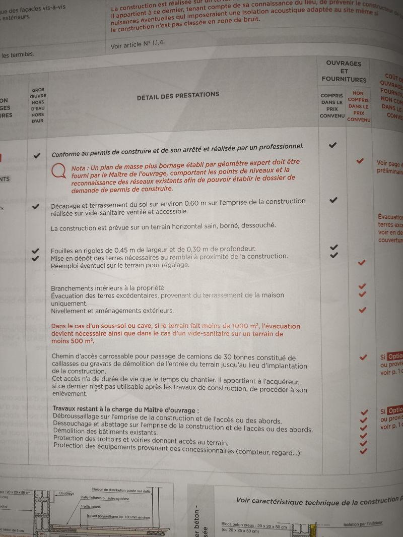

Il n'y a pas de loi spéciale sur tous les point de detail et de litige.
Ce qu'il faut regarder en premier lieu c'est la page 1bis de la notice.
Association AAMOI
Vous prendrez le droit
www.aamoi.info

Bonjour et merci pour votre retour très intéressant. Je vous joins une photo de la page 1bis
Qu'appelez vous "changer l'option de réception". Peuvent ils refuser que j'écrive les réserves sur leur papiers? Quand à l'adhésion je la fait directement depuis le site de l'aamoi ? Merci d'avance. Cordialement
Dept : Val De Marne
Membre ultra utile Env. 4000 message Saint Germain En Laye (78)
La ligne 9 est vierge, vous n'avez pas à bouger les terres pour respecter les plans. Et si ce n'est pas a vous de le faire c'est que c'est à eux.
1) l'option de réception est indiquée sur les conditions particulières. A changer en courrier RAR.
2) ils ne vous laissent écrire que ce qu'ils veulent c'est à dire habituellement rien,
3) adhésion effectivement en ligne sur le site.

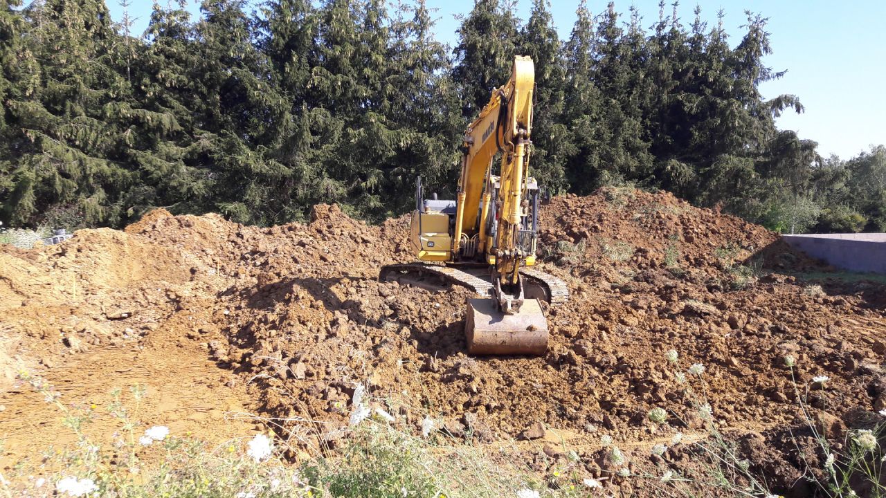

Bonjour.
Comme je n'ai pas accès à mon PC (je ne peux plus me déplacer) j'utilise le smartphone et  c'est compliqué de lire.
Ma question : as tu fait enlever le trop de terre et donc payé pour ?
Moi j'ai refusé et grand bien m'a pris.Jai ajouté 120 m3 de terre. 4000€de gagné.

Donc tu as accepté et payé pour enlever les terres . Mais comme beaucoup ils calculent avec un foisonnement aléatoire.
Perso j'avais tout calculé et heureusement, pourtant ils ont insisté pour que j'enlève 2x 120 m3.
Mais c'était dans mon chiffrage des suppléments donc averti.
J'ai pris le risque de payer pour enlever le trop de terre .
La pelleteuse
