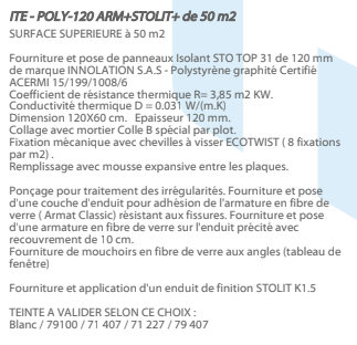

Env. 60 message Essonne
Bonjour, l'ITE a été fait en 2022 dont voici le détails de la pose :
L'épaisseur est de 120 mm (12 cm).
Messages : Env. 60
Salut, connaître les produits utilisés ne prouve pas que la pose a été bien faite ! Et comme déjà dit, l'ITE en rénovation n'est pas extraordinaire, car la plus par du temps les tableaux de fenêtre et porte ne sont pas isoler.
Cela revient à essayer de gonfler un ballon crevé. L'ITE est surtout intéressant au niveau des dalles pour les maisons à étage, et très probatique au niveau des tableaux de fenêtre. Et j'irais même plus loin, car même en neuf, souvent, c'est mal fait à ce niveau.

Une surface ITE de 50m² sur les façades d'une maison de 136m² me paraît bizarre à moins qu'il ait des très grandes fenêtres et que ce soit un plain pied, est ce le cas? Si oui, et bien, les plus grandes pertes sont par ces ouvrants.
Dept : Haut Rhin
Ce que je comprends est que le descriptif est pour "plus de 50 m²" (et il y a peut-être un autre prix pour des surfaces de moins de 50 m²).
Et on ne connait ni le nombre de m², ni le prix au m².

Ulyssesourd c'est une maison avec sous sol, rdc, etage1 et combles aménagés.
Donc ce n'est pas un plain pied, il y a pas de mal fenêtres en PVC en doubles vitrages et une grande ouverture au salon.
Edité 1 fois, la dernière fois il y a +8 mois.
