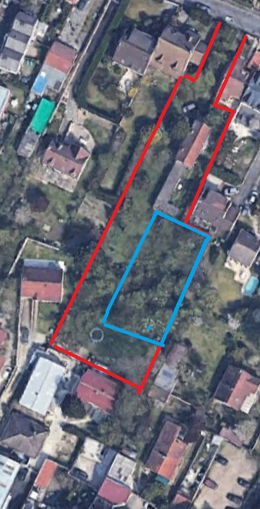

La maman de ma femme est décédées il y a deux mois et reste son papa, mais qui le malheureux a toujours compté sur sa femme et de plus a 80 ans est quasi sourd.
Ma femme à la lourde tache de devoir s'occuper de tout.
Ces derniers vivent dans le 95 sur la commune se Saint Gratien, et nous à l opposé sud 94.
Nous aimerions pouvoir vendre leur bien et racheter un petit logement proche de chez nous mais avant il faut vendre et c'est la que commence le problème.
Il possède une maison avec un assez grand terrain de quasi 2000 m2, la maison qui est dessus, est juste bonne à raser.
Jusque la, pas de problème, mais ma femme vient de s'apercevoir qu'une partie du terrain n'a jamais appartenu à ses parents. Il mesure environ 700 m2 et est complètement enclavé et non constructible.
Pour mieux comprendre je vous ai mis une photo de la parcelle , délimitée en rouge et en bleu , ce qui ne leur appartiendrait pas.
Cela fait plus de 40 ans qu'ils sont propriétaire et au niveau du notaire, personne ne s'est jamais manifesté et il y a aucun droit d'acces ni servitude sur ce morceau.
Le notaire pense plus à un mauvais découpage à l 'époque ou une erreur, mais nous ne savons pas comment faire pour que l'ensemble puisse être vendu
Merci pour l'aide apportée

Chez le notaire quand il a sorti le cadastre
Cela fait plus de 40 ans qu'ils ont acheté
et l'acte specifie bien que cette parcelle en bleue est restée au nom de l'ancien proprio qui est mort depuis 20 ans

C'est ce qu'elle avait fait, mais vu que l'ancien proprio est mort et que le terrain en l etat actuel ne vaut pas grand chose, j'ai pas l impression qu il veuille s'emmmerder a chercher la descendance et gérer un truc qui va pas lui rapporter des masses

Non dans l'état actuel ce n'est pas constructible car en clavé sans aucun droit d'acces
Cela le deviendrait si la famille de ma femme recupère le terrain a son nom

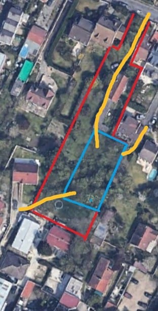

Tout terrain a le droit a accès sur la voie publique.
Si la servitude n'est pas obtenue à l'amiable, ça se fait par voie judiciaire.
Ça peut être ici, là ou là (traits jaunes) :
Si le juge décide, il détermine également le montant des dédommagements pour les propriétaires contraints de fournir la servitude de passage (et de tréfonds le cas échéant).

On ira pas jusque la, le terrain est delimité tout autour par un mur de cloture
Donc le seul moyen d aller sur ce terrain est de passer par chez des voisins et en sautant le mur

S'il est à autrui, il a bien le droit de demander à le désenclaver !
S'il est à vous, la servitude de passage sera obligatoirement par votre terrain si vous en détachez une parcelle.
