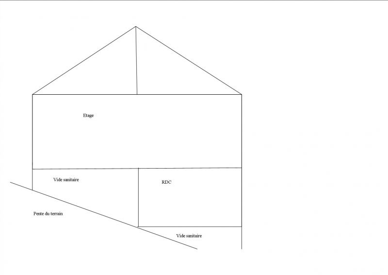

Nous nous lançons finalement dans la construction après avoir longtemps cherché dans l'ancien sans trouver.
Le terrain (en lotissement) est plus en pente que ce que nous pensions (5m de dénivelé sur le plan de masse du lotissement) et nous devons donc réfléchir à un plan plus adapté à la pente pour limiter les coûts de construction et sécuriser la construction. Le projet est une maison T5 avec suite parentale et trois chambres plus les pièces de vie et un cellier/buanderie d'environ 130 mètres carrés habitables.
Je précise les contraintes pour le plan:
Le terrain est en pente et l'entrée sur la parcelle se fait par le bas. Il y a une vue mer de ce côté (terrain orienté nord-ouest dans l'Océan indien) et la maison devrait donc logiquement être implantée sur le haut du terrain pour bénéficier de la vue et ne pas être en bord de voirie.
Il y aurait un refus de pelle entre 2,25 et 2,5 m ce qui signifie que si nous partons sur un plan classique comme cela nous a été proposé, il y aura de très gros coûts de terrassement + construction de gros murs de soutènement (murs moellons, d'un coût très important probablement) pour sécuriser la construction + risque assez important de devoir utiliser un brise-roches...
En plus, vu les risques naturels quasiment tous présents dans la zone (mouvements de terrain, cyclones, etc.), et les dégâts qu'on observe un peu partout, nous n'avons absolument pas envie de tout terrasser, décaisser minimum 3 m, etc. pour construire.
Nous avons donc imaginé un plan de maison inversée, avec deux chambres, salle de bain, WC, au RDC et un garage semi-ouvert, et pièces de vie à l'étage avec suite parentale, cuisine et salon séjour.
Quels seraient les inconvénients, points importants à vérifier pour ce type de maison ? L'entrée "officielle" se ferait en haut, avec un accès par un escalier extérieur le long de la maison, et il y aurait une entrée par le garage avec un escalier pour accéder à l'étage directement dans les pièces de vie.
Les règles du PLU sont assez strictes donc cela limite beaucoup les possibilités (4,5 m à l'égout, 7 m au faîtage, 30 % d'emprise au sol max et des constructions ultérieures sont prévues donc max 130 mètres carrés, stationnement 2 véhicules obligatoire à 4 m de la voie, etc.).
Avez-vous des retours ou avis ou idées ?

Bonjour, chez nous, un grand nombre de maisons, sont construites comme cela. Car nous avons beaucoup de terrain sur des traversiers .
Garage en bas, éventuellement quelques pièces, escaliers qui montent a l'étage.

Concernant le constructeur, je suis effectivement d'accord avec vous sur le principe. En l'occurrence, il s'agit d'un constructeur qui a déjà réalisé une maison dans le lotissement, finie et habitée depuis 18 mois environ, et les propriétaires sont ravis, ce qui nous a mis en confiance. Nous n'avons pour le moment rien décidé.
Nous avons sollicité un bureau d'études pour la conception afin de tenir compte des particularités du terrain et de la localisation. Après, là où nous sommes, il est quasi-impossible d'avoir un terrain plat ! Nous n'avons pas les mêmes contraintes qu'en métropole et les terrains en pente sont plutôt la norme.
plaquisteheureux Merci pour votre réponse, c'est exactement ce que nous avons envisagé. Comment cela se passe au quotidien ? Est-ce qu'il y a des choses dans l'agencement intérieur qui peuvent être pensées en amont pour éviter de se "pourrir" un peu le quotidien par la suite (gestion enfants en bas âge, ou courses à monter à l'étage, etc.) ?
Autant pour les maisons "classiques", j'ai vu beaucoup de choses en visitant plein de maisons et donc j'arrive à voir ce qui est à éviter ou au contraire à favoriser, mais en inversant les niveaux, ça chamboule un peu l'agencement Biggrin

Salut, pensez à poser une porte en haut, et en bas des escaliers, poser des renfort dans les closions des deux coté des escalier pour maintenir une rampe (Si cloisons en placo. ) prévoir des accès aux vides sanitaires. Une buanderie en bas, c'est plus pratique pour les chauffe-eau, tableau électrique, lave linge ect . Souvent le bas et plus est haut que les hauteurs standards, dans ce cas, vous pouvez faire une mezzanine dans le garage pour faire du rangement. J'avais une maison comme cela, en bas, j'avais fait un studio avec une mezzanine au-dessus. Prévoir l'emplacement de l'escalier pour qu'il arrive dans un couloir en haut, c'est mieux pour faire la répartition des pièces. Faire une dalle sur le haut des escalier (coup de tête) cela permet d'avoir moins de hauteur de trémie de l'escalier, et d'avoir du rangement dans les pièces du haut, de chaque côté de l'escalier. (faire un plafond en pente qui va suivre l'escalier)

Bonjour, Merci pour ces idées, ce sont de très bonnes idées!
Pour l'emplacement de l'escalier, nous sommes un peu coincés vu le projet, au moins extérieur, de la maison et c'est vrai que c'est un casse-tête de ne pas le faire arriver au milieu du salon !
Les conseils donnés sur le forum nous avaient bien alertés sur ce point.
Pour les portes en haut et en bas de l'escalier, il y a une raison particulière pour cela ?
Nous envisageons un cellier/buanderie en bas pour mettre la machine à laver justement, mais le chauffe-eau sera sur la toiture (chauffe-eau solaire obligatoire ici), ça fait gagner un peu de place.
