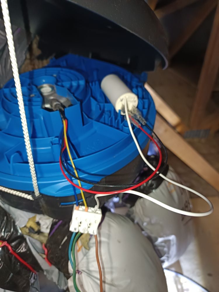

Je recherche un condensateur d une vmc  hygroreglablede  de marque aldes.La  référence du condensateur "ducati 416.87.60" de 1 uf.
Je ne le trouve pas car il a un fil electrique en plus des 2 bornes d origine.
Qui pourrait m aider .Merci beaucoup .

Une photo si possible pour comprendre le fil supplrementaire

Voici une photo.

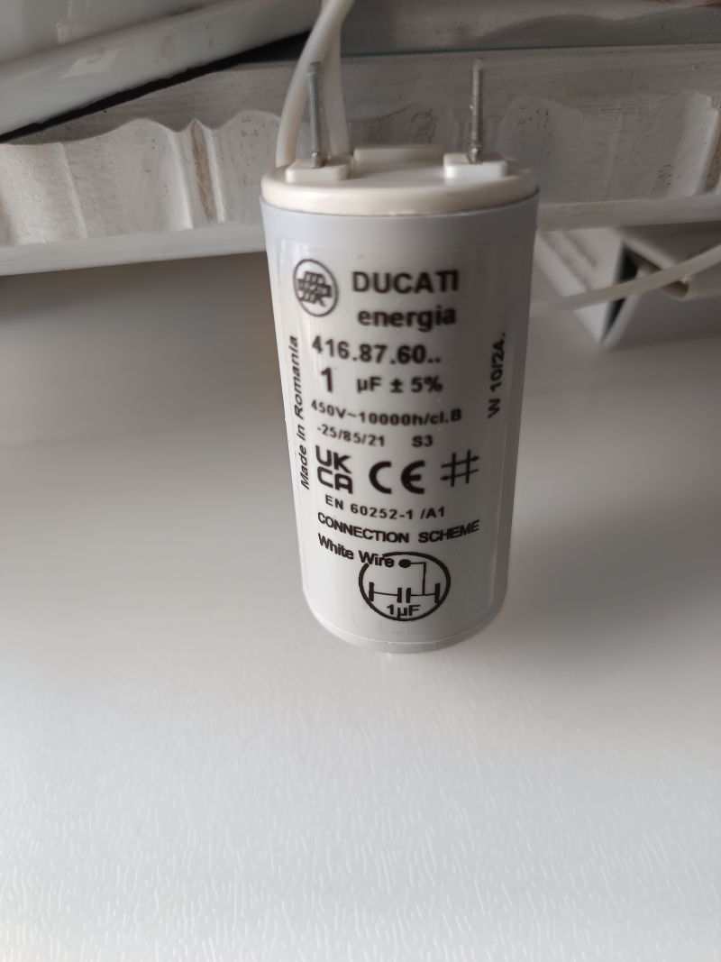

Où était branché ce fil ?  À la masse De l'appareil ? A la terre ?, est il possible de lire ce qui est écrit sur le condensateur ?
Dept : Loire

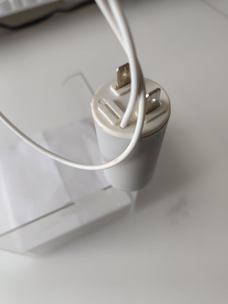

Comme demandé, il faudrait une photo du condo, mais du côté où sont noté les caractéristiques !
Il est possible que ce soit un condo à double cacapcité ?

Voici une autre photo.
Le fil branché à l alimentation.

Ben non, pas double capacité.
c'est un condo à cosses avec 1 sortie filaire doublée à une sortie cosse !
Si tu ne trouves pas ce condo, il te suffit de mettre une cosse femelle double.

Les 2 cosses au moteur et le fil au courant.Le fil indépendant des 2 cosses.

Tu reproduis le même raccordement sachant que sur ton condo il y a 2 bornes, dont 1 qui est sortie par une cosse et 1 fil qui sont reliés ensemble en interne
C'est quand même bizarre ce fil, je n'ai jamais vu ça. Et je ne vois pas trop pourquoi le fabricant s'embêterait à mettre ce fil s'il suffit de mettre une cosse double en sortie. Ce fil doit avoir une utilité, peut être une protection interne, type fusible ?
De plus ce type de condensateur (avec fil) n'est pas au catalogue Ducati, donc fabrication spécifique pour ALDES ?
Au fait pourquoi voulez vous le remplacer ? Panne de la VMC ?
Il faudrait tester à l'ohmmètre si cette connexion interne avec l'une des cosses existe encore.
Faire un schéma représentant toutes les connexions (arrivé, condo, moteur) pourrait aider.

Le fil blanc est relié avec le marron"L"On aperçoit un noir et rouge ,fils moteur reliés aux bornes acier condensateur.

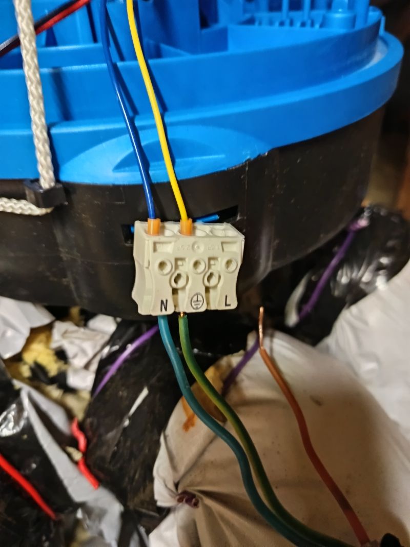

Donc blanc arrivée phase vers condo, bleu neutre moteur et noir rouge du moteur sur le condo.
C'est bien çà ?
Reste la liaison interne à tester entre fil et bornes.
Et c'est tout ? Il n'y a pas plusieurs vitesses sur cette VMC ?

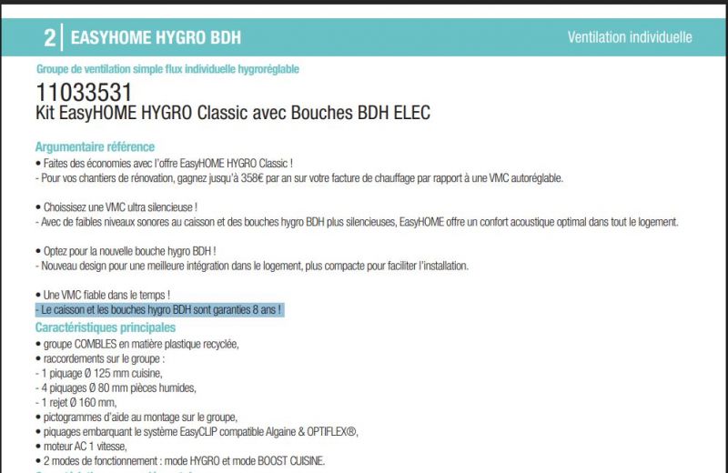

Autant que je sache c'est garanti 8 ans (voir notice)
Dept : Manche
Garantie 5 ans, c'est déjà bien
après, il faut savoir lire entre les lignes de la garantie...
Je pense que simplement sur la chaine de fabrication des condos, ils ont passé leur stock des boitiers de condos double capacité...
à l'ohmmètre, tu dois constater que le fil est raccordé sur 1 des 2 cosses.

JCdu26 a écrit:Garantie 5 ans, c'est déjà bien
je te confirme que c'est bien 8 ans du moins sur notice actuelle que j'ai lue
Dept : Manche
Ris
JCdu26 a écrit:Https://www.aldes.fr/actualites/ventilation/les-vmc-easyhome-aldes-sont-garanties-5-ans
et pourtant sur la notice prise sur le site de mon fournisseur
Dept : Manche
Preuve de plus sur leur site, mais ailleurs https://www.aldes.fr/produits/ventilation-individuelle-simpl[...]c-bdh#product-documents
je pense donc avoir raison, mais à voir avec ce qui était le cas quand elle a été achetée
Dept : Manche
La garantie est éventuellement différente si VMC achetée et installée par un PRO ; elle serait donc de 8 ans pour les PRO et de 5 ans pour les particuliers ???
JCdu26 a écrit:La garantie est éventuellement différente si VMC achetée et installée par un PRO ; elle serait donc de 8 ans pour les PRO et de 5 ans pour les particuliers ???
là c'est sur le site ALDES (ouvre le lien), donc pour tout le monde.

Bonsoir a tous.
La réference de ma VMC est Aldes vmc flux easyhome hygro combles classic-11033031.
Au niveau du branchement,le moteur a 4 fils.
-le bleu est le neutre.
-le jaune est la masse.
-le rouge et le noir vont aux 2 bornes du condensateur.
- le fameux fil blanc qui m embete va a la phase.
J ai testé les deux bornes du condensateur aucun affichage.
J aurai aimé trouvé un condensateur et le remplacé pour une paire d euros.Mais a cause de ce fil blanc ,je n entrouve aucun .

Le fil blanc bip avec la cosse ou est installé le fil noir.
