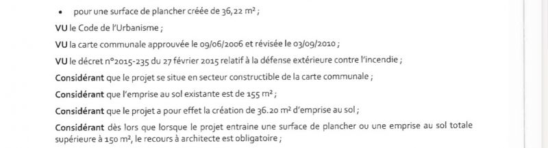

J'ai déposé mon permis de construire il y a un mois, refusé ce jour.
Motif: architecte obligatoire car surface de plancher OU emprise au sol supérieur à 150 m².
Hors, ma surface de plancher sera de 142 m2, et l'emprise au sol de 190 m2.
J'ai contacté un architecte qui me dis que c'est la surface de plancher qui compte uniquement en tant que particulier et pour une extension de maison.
Que dois je faire ?
Merci pour vos conseils
Messages : Env. 80
Dept : Herault

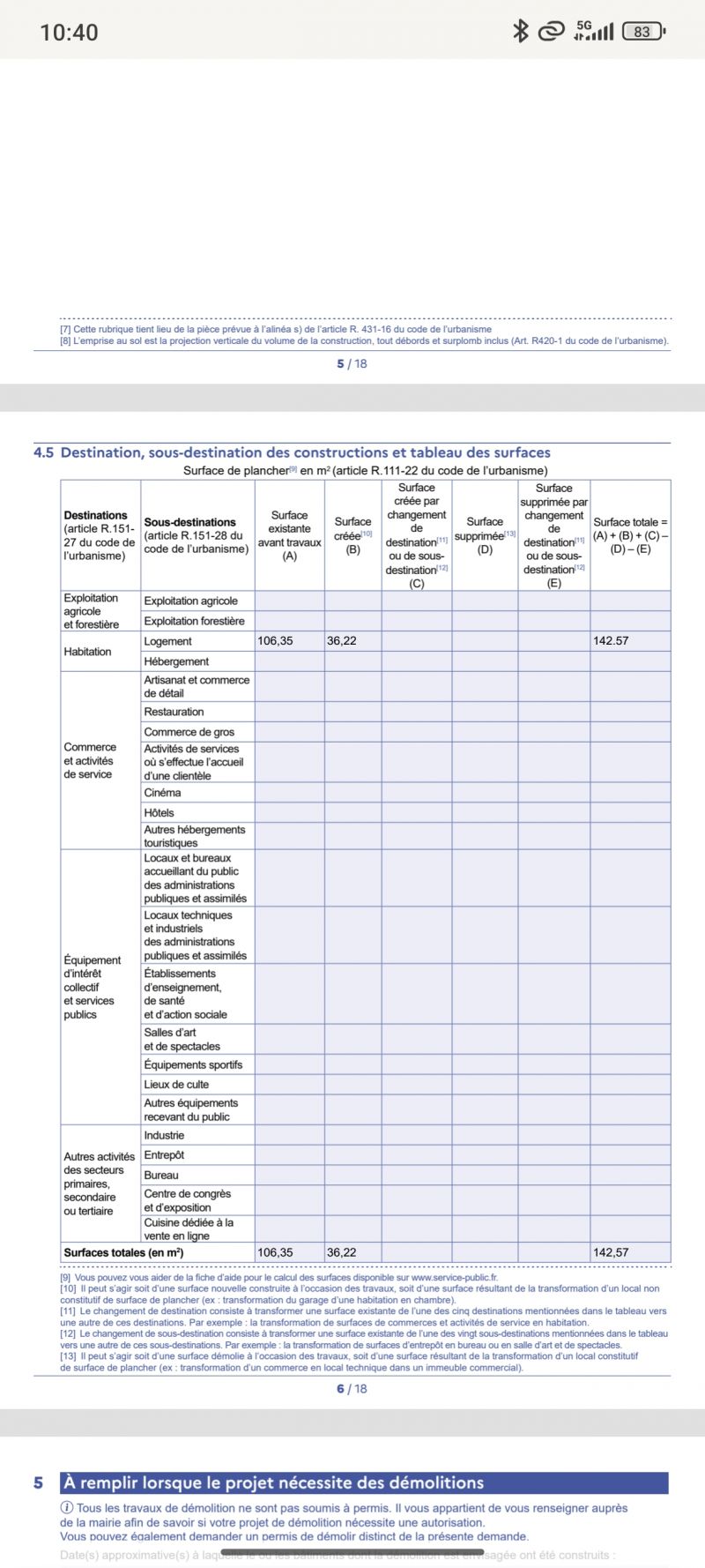

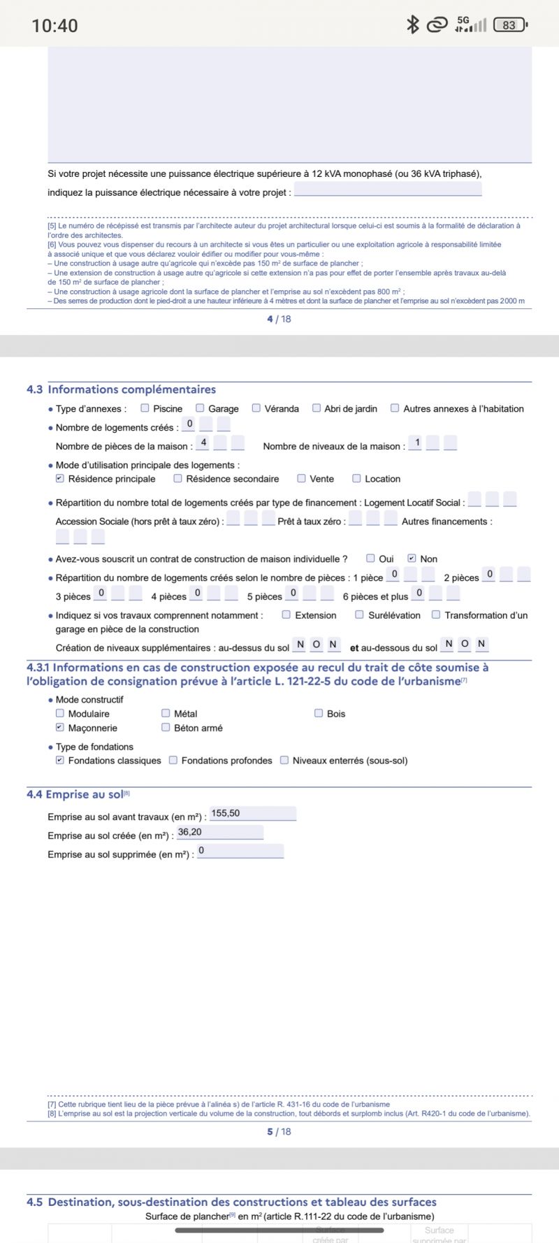

Vous êtes bien le signataire du PC? Il n'y a pas de SCI?
Avez-vous coché la case qui va bien au paragraphe 4.1 du cerfa (à la fin) ?
C'est bien la surface de plancher qui entre en compte. Peut-être ont-ils recalculés et ils ont trouvé une différence ?

Quelle est la surface de plancher de la maison existante ?
Quelle est la surface de plancher de l'extension ?
Depuis le 1er mars 2017, il n'y a plus de notion d'emprise au sol, suffit juste de faire un recours à l'amiable avec les bons textes de lois

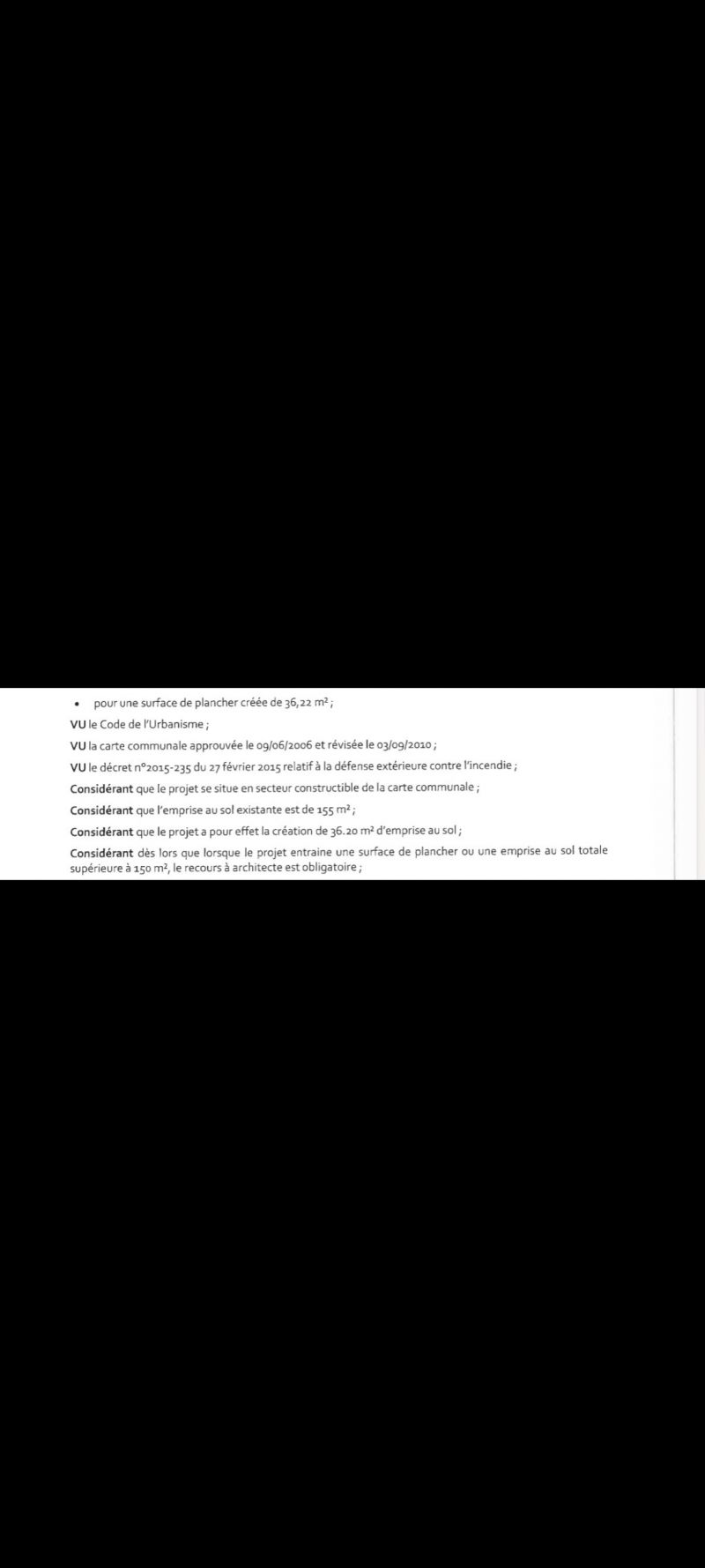

Merci pour votre réponse.
Je suis propriétaire du PC,
La case est bien cochée
Je vous joint les éléments .
La mairie me dit que c'est le service instructeur qui a refusé et donc le maire aussi.

Bonjour, Voici ce qui est marqué

Env. 80 message Herault
Bonjour, pour donner suite a mon dossier...
J'ai eu le service instructeur, qui me maintiet cela:
Pour mémoire les services de la dttm 27 ont une lecture similaire à la mienne que je pratique depuis longtemps.
Comment la DDTM peut aller dans ce sens?
Messages : Env. 80
Dept : Herault
Env. 70 message Charente Maritime
Parce qu'ils ne sont pas plus compétents que le service instructeur de la mairie visiblement.
Le courrier de refus que vous avez reçu mentionne l'emprise au sol comme étant un critère pour le recours à l'architecte, ce qui est faux évidemment (du moins dans votre cas). Nul doute que vous obtiendrez un retour favorable à votre recours.
