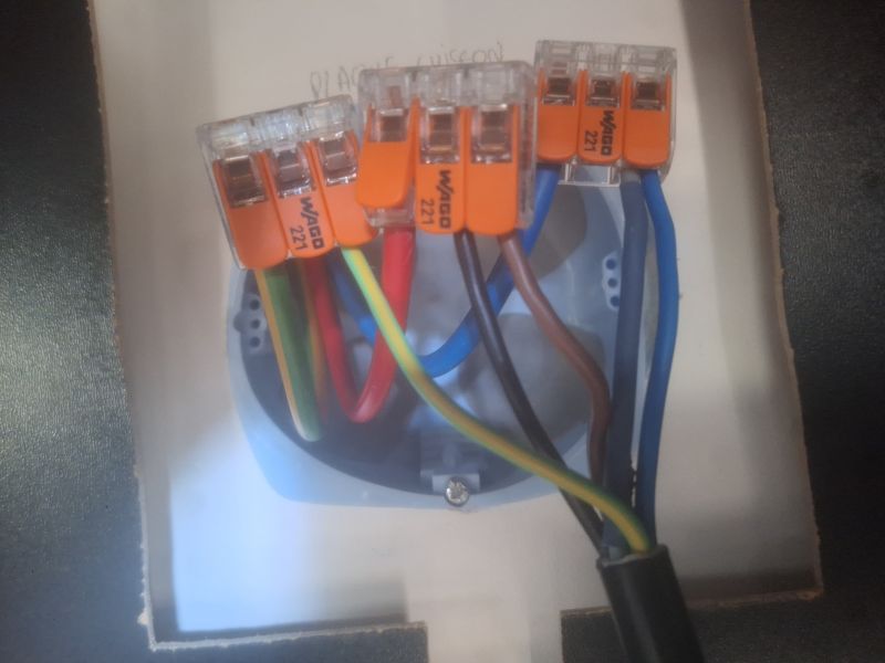

Petite question assez rapide mais j'ai un doute sur le raccordement de ma plaque de cuisson.

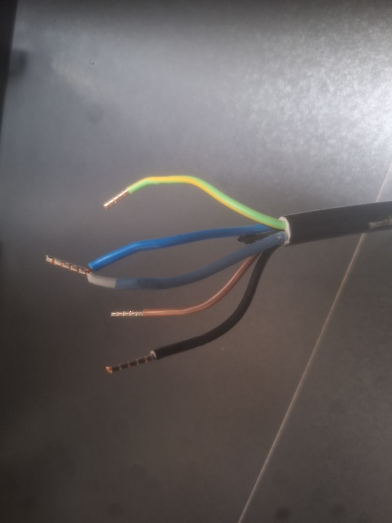

En effet celle ci comporte 2 neutres (reliés entre eux) ainsi que 2 phases sur un cable 5g1,5² (pour le branchement en tri).
Sachant que je suis en monophasé je voulais brancher les deux phases sur le wago de 3 et les 2 neutres dans la même borne :
Mais est ce que je dois séparer les neutres pour les mettre dans les deux bornes du wago (ici des wago de 6mm²)
Vu que c'est du souple dans ce cas je remettrais des embouts à sertir.
Qu'en pensez vous ? C'est sûrement une question con mais j'avoue n'avoir jamais été confronté a ce cas
Bon dimanche
Tom
Hello
si ce sont bien des 221-613 alors pas de soucis tel que c'est fait

La plaque de cuisson doit être alimentée par un 6 mm2 et doit être protégé par un 32A max
Dept : Var
Ne pas confondre-
- la section des fils entre le disjoncteur et la sortie de câble au mur qui doivent effectivement être en 6² pour pouvoir raccorder tout type de câble
- et le cordon de raccordement à la plaque qui a été dimensionné par le fabricant en fonction des caractéristiques de celle-ci (ici un 5G1.5²)

Ce sont effectivement bien des 221-613 ! Merci pour vos retours rapide et efficace comme toujours !

Rfco a écrit:Hello
on peut mettre 2 fils par borne avec cette référence ?

taab a écrit:
Rfco a écrit:Hello
ils sont sur une même cosse donc oui

Rfco a écrit:Hello
C'est marqué 221 dessus mais pas 613 en revanche c'est bien des wagos qui vont de 0,5 a 6 ² 450v/41 A awg 20-10
Pourquoi avoir mis 2 fils bleus dans la même borne alors qu'il y en a une libre à côté ?

Carminas a écrit:Pourquoi avoir mis 2 fils bleus dans la même borne alors qu'il y en a une libre à côté ?
pour moi il a laissé la cosse que l'on voit sur la photo

Effectivement les 2 bleus sont reliés sur une seule et même cosse, d'où ma question initiale, savoir si je devais les défaire et refaire deux cosses distinctes.
Pour l'instant j'ai laissé comme ca, mais je peux modifié si ca vous parait bizarre.
Tom
Laisse comme ça
