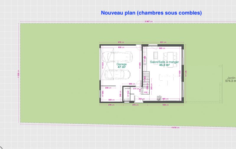

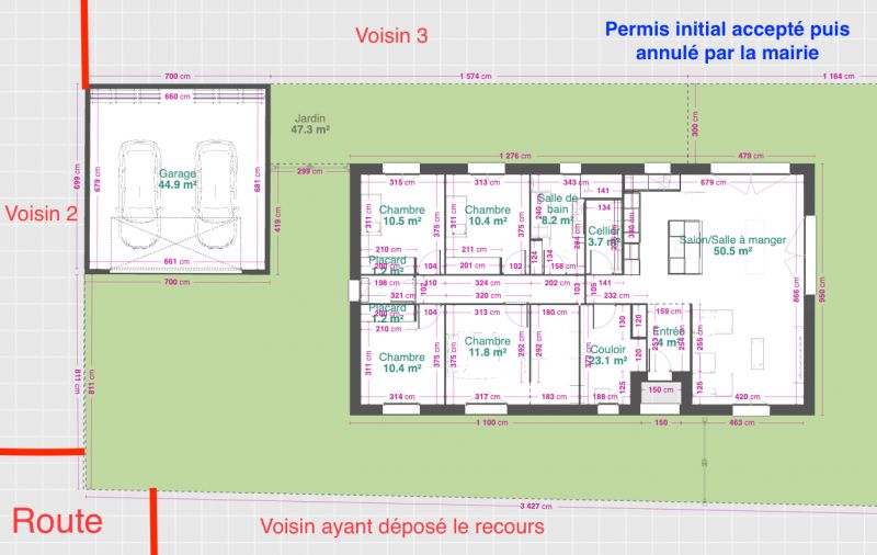

Je souhaiterais avoir vos avis sur une question de permis de construire modificatif après contentieux administratif.
Contexte :
Permis de construire initial obtenu pour une maison individuelle.
Le projet initial comportait :
- une maison plain-pied (emprise au sol de 150m2, hauteur de 5,90m),
- un garage séparé implanté en limite séparative d’un côté (emprise au sol de 50m2),
- et la maison principale implantée à 3 mètres du voisin opposé.
- Une voisine a effectué un recours (celle qui était à 3m de la limite séparative).
- La mairie a ensuite retiré le permis, mais avec un vice de procédure (absence de contradictoire préalable).
- Un recours est actuellement pendant devant le tribunal administratif afin d’obtenir l’annulation du retrait du permis.
- L’audience est fixée prochainement.
L’idée serait, si le tribunal me donne raison et rétablit le permis initial, de déposer ensuite un permis modificatif plutôt qu’un nouveau permis, afin d’éviter de repartir totalement de zéro juridiquement et d'éviter un nouveau recours de la voisine.
Le nouveau projet conserverait :
- la même destination (maison individuelle),
- le même accès,
- le même retrait de 3 mètres côté voisine requérante,
et globalement la même implantation sur la parcelle.
Les principales modifications seraient :
- réduction de l’emprise au sol (116m2),
- passage à une maison avec étage sous combles (la hauteur serait sensiblement la même +/- 30cm),
- intégration du garage dans le volume principal,
- modification de la volumétrie générale.
Le PLU autorise aussi bien :
- l’implantation à 3 mètres,
- que sur limite séparative
- Les deux projets respectent scrupuleusement le PLU
Ma question est donc la suivante :
Au regard de la jurisprudence récente sur l’élargissement du permis de construire modificatif, pensez-vous qu’un tel projet puisse encore être considéré comme restant dans l’économie générale du projet initial, ou bien un nouveau permis vous semblerait-il inévitable ?
Je précise que l’objectif n’est pas de contourner le PLU (le projet reste conforme), mais surtout de comprendre jusqu’où peut aller aujourd’hui un permis modificatif dans un contexte contentieux.
Merci d’avance pour vos retours et expériences.

Depuis 2022 la JP ne se base plus sur l'économie générale du projet mais sur sa nature : les modifications peuvent relever du champ du permis de construire modificatif dès lors qu'elles ne modifient pas la nature du projet initial (CE 26/07/22 n° 437765).
Vos modifications ne changent pas la nature du projet : vous construisez toujours un logement et son garage.

La voisine a déposé un recours concernant l'accès à mon terrain qui (selon elle et à tort) empiétait sur le sien, suite à quoi la mairie a directement annulé le permis de construire sans m'informer préalablement du recours de la voisine et sans me laisser une chance de m'expliquer.
Concernant le modificatif, je sais que les règles se sont assouplies ces dernières années, mais il est difficile de comprendre la frontière entre permis modificatif et nouveau permis.
Je pensais faire appel à un avocat spécialisé qui pourrait m'éditer une note juridique à ajouter à la demande de permis modificatif.
Le problème ici est que si je redépose un nouveau permis, cela rouvrira un délai de recours pour ma voisine (alors qu'ici le recours ne pourrait être possible que sur les modifications qui sont conformes au PLU).

Une dernière question, le fait de construire sur la limite séparatrice en bas (chez la voisine ayant posé des problèmes) également dans la même configuration (RDC+combles) changerai pour vous l'appréciation du service instructeur ou la nature du projet ?
Dept : Moselle
Ancienneté : + de 4 mois
Membre ultra utile Env. 4000 message Yvelines
Robooooooo a écrit:Une dernière question, le fait de construire sur la limite séparatrice en bas (chez la voisine ayant posé des problèmes) également dans la même configuration (RDC+combles) changerai pour vous l'appréciation du service instructeur ou la nature du projet ?
La question est : en quoi cette modification change la nature de votre projet ?
Au regard de la JP plus haut : en rien !
Je déconseille une implantation en limite séparative, c'est source de problèmes d'entretien, relationnels, praticité. A fortiori lorsqu'il s'agit de la limite avec le voisin qui conteste votre autorisation, qui prévoyait un retrait initialement !

Euh... quand même ! dans la jurisprudence citée, l’implantation de la construction est la même et fait partie des données d'entrée du jugement.
Là, on change d’implantation et on change le nombre de bâtiments ! c'est peut-être ok, mais certainement pas en s'appuyant sur cette jurisprudence.
Et je ne comprends pas le dilemme : un permis modif rouvre la possibilité de recours sur l'ensemble des modifications. Vu que tu modifies tout, tu rouvres de toute façon le recours sur l’ensemble du projet.

Merci pour votre réponse.
Si votre remarque porte sur le fait de construire sur limite séparative, ce n'était qu'une idée que j'ai abandonné depuis, car l'implantation totale du projet s'en verrai changé (de 3m à sur limite) et pour ne pas m'attirer de futurs problèmes avec la voisine.
Le dilemme ici est que la voisine m'a attaqué (à tort) sur l'accès à mon terrain qui selon elle empiétait sur son terrain.
Pour entrer encore plus dans les détails, la mairie ayant réceptionné le recours a directement annulé mon permis sans m'en informer au préalable (vice de forme), donc mon litige se trouve désormais face à la mairie et non face à la voisine.
Le reste du permis était tout-à-fait conforme au PLU, donc la voisine pourra attaquer les modifications mais plus la source du problème qui était le fameux accès au terrain.
C'est pour ce point précis que je ne peux pas déposer un nouveau permis de construire, car la voisine pourrait éventuellement poser exactement le même recours.
