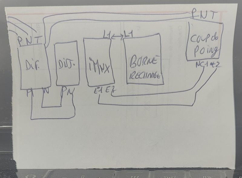

Comment brancher un déclencheur iMNX(A9A26969)...sur le disjoncteur ou bien le différentiel ?Merci d'avance

Je ne comprends pas trop le schémas... Uniquement sur le différentiel ?

tu amène un 230V en L1 L2 (issu de l'alim de la borne)
tu mets un coup de poing NF en E1 E2
Dept : Manche
attention , pas du courant en aval du différentiel qu'il commande  , car il serait impossible d'enclencher le différentiel , mais une source en amont de celui ci
MN c'est un déclencheur à manque de tension

Bonjour et merci à vous pour toutes ces informations.
Je branche une phase sur L1 ou L2 sur le déclencheur iMNX en provenance de la borne de recharge, jusque là je comprends.
Mais le déclencheur faut-il le brancher sur le disjoncteur ou bien le différentiel ? Pas de courant après le différentiel...?
Pouru le coup de poing j'ai bien compris.
Pouvez-vous svp me faire un schéma à main levée branchement entre c s 4 éléments (différentiel, disjoncteur, déclencheur iMNX et borne de recharge)
Un grand MERCI d'avance.

Fait plutôt un schéma de ce que tu a compris

ça va pas bien marcher
si vous prenez le courant vers la borne de charge et que celle ci n'a pas de courant , il vous sera IMPOSSIBLE d'enclencher votre disjoncteur (si c'est lui qui a la déclencheur), puisque vous n'avez pas de courant.
Pour que vous puissiez enclencher il vous faut une source de courant qui ne dépende PAS de l'appareil que vous allez commander.
le "coup de poing " n'a pas besoin de P N T , il va seulement sur E1 et E2
relisez mon premier message
 """"""""""""""attention , pas prendre du courant en aval de l'appareil qu'il commande  , car il serait impossible d'enclencher celui ci  , mais prendre une source en amont de celui ci
MN c'est un déclencheur à manque de tension"""""""""""""""""""

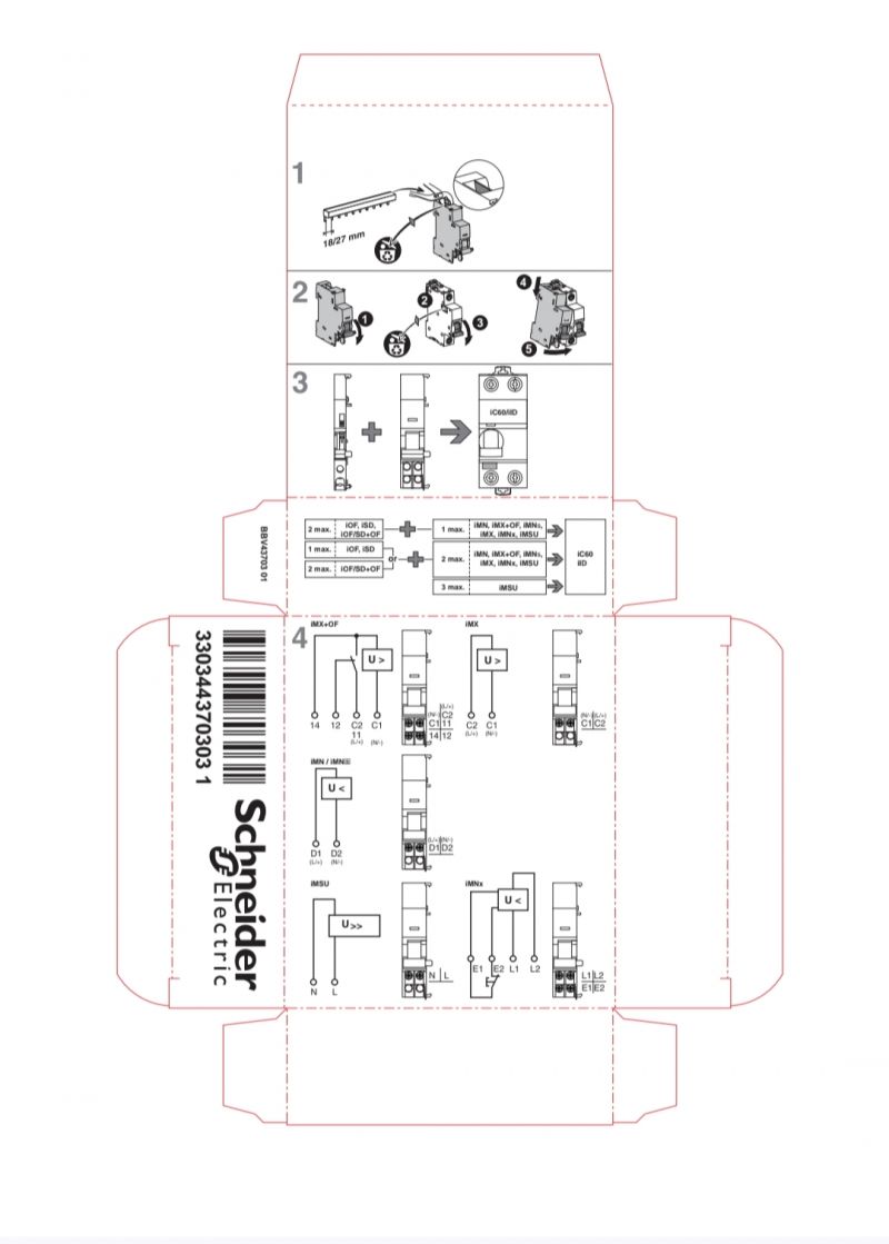

Puisque tu adapte le disjoncteur à gauche du bloc différentiel, il faut mettre l'IMNx à gauche du disjoncteur (l'associer mécaniquement

C'est l'inverse et bien notifié sur la notice que tu a publiée

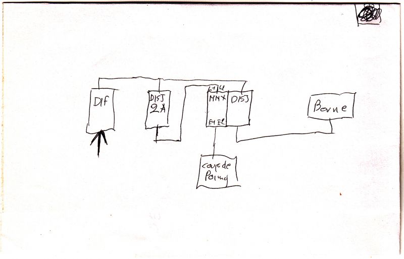

Inspirez vous de cela

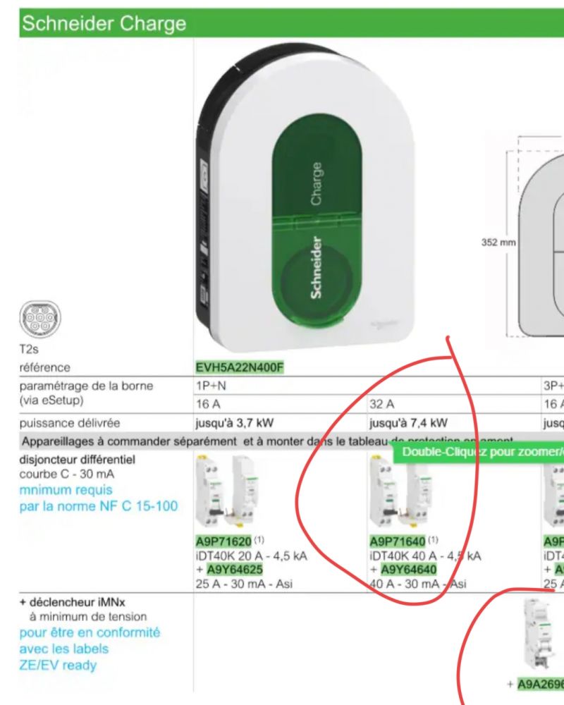

Bloc différentiel Vigi 30mA SCHNEIDER Acti9 iDT40 - A9Y64640
Dept : Var
Env. 200 message Var
Disjoncteur SCHNEIDER 40A Ph+N courbe C 6kA Acti9 iDT40T - A9P22640
Dept : Var
Déclencheur à minimum de tension 240VCA SCHNEIDER Acti9 iMNx - A9A26969

C'est bien ce que je disais
associer l'IMNx au disjoncteur (à sa gauche) puis associer le diff au disjoncteur à sa droite) puis clipser le tout sur le rail

Voilà les 3 modules à brancher.
Merci pour votre schémas.
Dans votre schémas le disjoncteur accroché au iMNX c'est le même module ?
Dept : Var
...car dans votre schémas je vois 2 disjoncteurs
Dept : Var
On a trois éléments distincts qui une fois associés mécaniquement n'en font qu'un
Dept : Manche
Il faut un disjoncteur pour protéger la partie déclencheur via le coup de poing

Que me conseillez-vous comme disjoncteur pour protéger déclencheur svp ?
Dept : Var
fernando25 a écrit:Oui effectivement ?
Je commence à voir plus clair.
C'est précisé sur le schéma de l'ami poiluu

Pourtant dans la notice constructeur il n'est pas mentionné d'installer un disjoncteur pour le déclencheur....
Dept : Var
fernando25 a écrit:Pourtant dans la notice constructeur il n'est pas mentionné d'installer un disjoncteur pour le déclencheur....
Ce sont des produits destinés à des professionnels pour lesquels cela coule de source

Merci grâce à vous je commence à comprendre.
Juste un doute : le disjoncteur qui protège le imnx il est connecté uniquement avec une phase ? Pas de neutre ?
Dept : Var
Ben ....si , phase et neutre comme sur la notice
je vous ai fait un schéma UNIFILAIRE

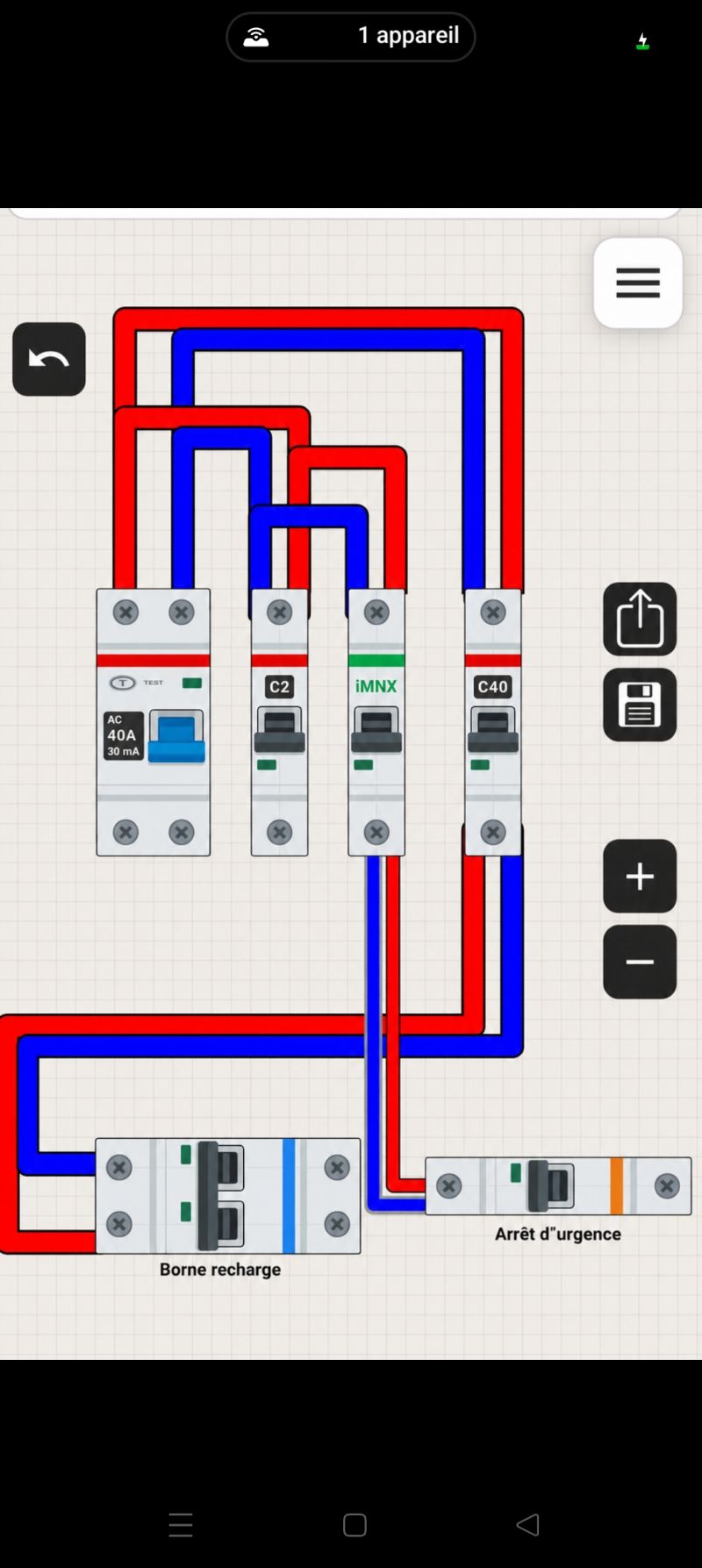

Qu'en pensez-vous svp ?
Des choses à corriger ?
Merci.
Dept : Var
J'en pense beaucoup de mal
votre C2 ne sert à RIEN
REGARDEZ mon schéma de mon message de 14h 44
regardez la liaison entre le bas du C2 et le haut du MNx
