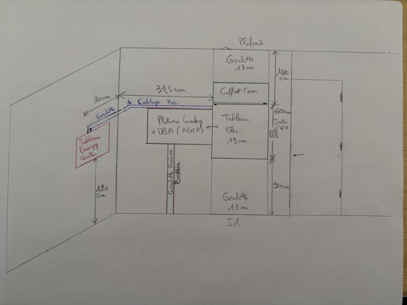

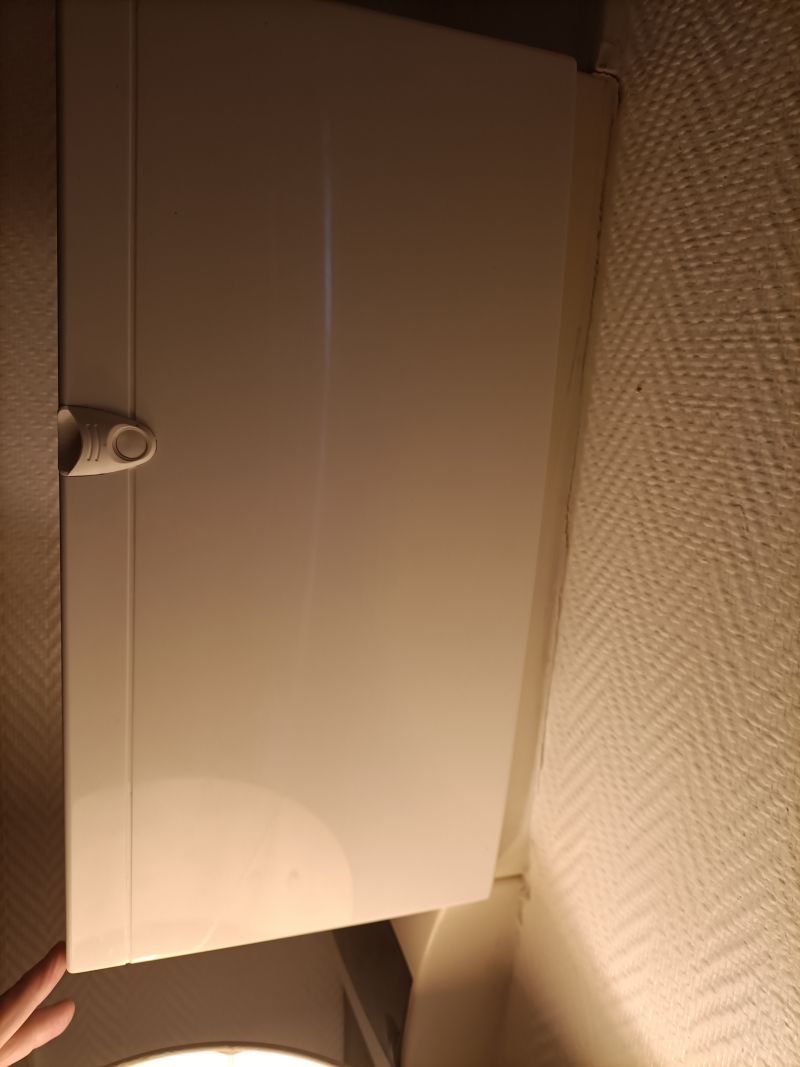

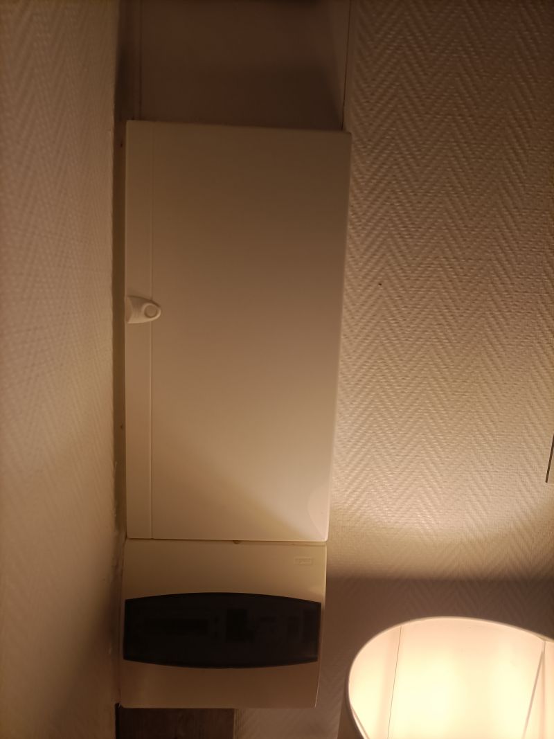

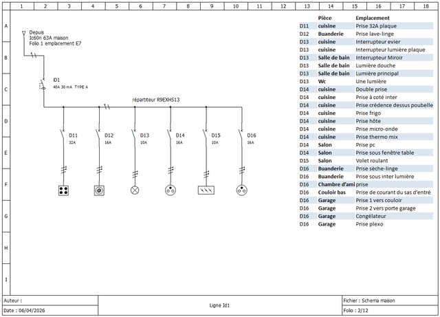

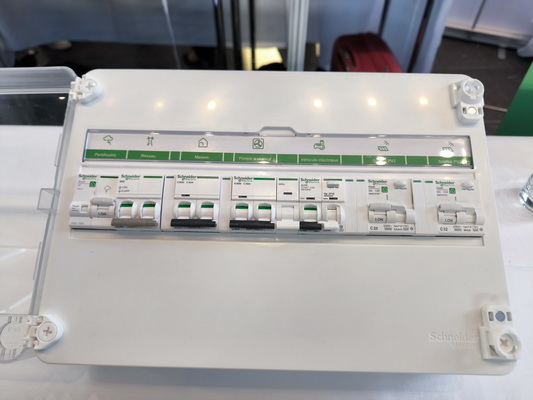

Après avoir chercher sur le forum et trouvé pas mal de sujet et réponse, je bloque sur un point de mon projet d'installation.
Situation actuelle:
-maison 2018 et consuel ok 2018
-branchement type 1 enedis
-GTL dans le cellier sur toute la hauteur - resi9 13 modules toute la hauteur avec tableau de répartition entre 0.9m et 1.5m et coffret de com entre 1.5m et 1.8m (rouge et vert sur schéma)
-Platine linky+ DBA (AGCP) avec goulotte classique du sol à la platine accolé la GTL schneider resi9
voir schéma ci-après
-espace entre bord goulotte schneider et mur gauche 33,5cm
-pas de point d'eau à proximité ni source de chaleur etc
Projet:
-ajout d'un champ PV 2.5kWc avec micro onduleur enphase IQ7A + Q relay + tout ce qu'il faut.
-pas de stockage (pas de batterie)
-pas d'IRVE
- demande de passage Consuel (attestation bleue) que je souhaite faire une fois l'installation faite(obligatoire de toute façon)
-date d'installation courant été donc risque de s'approcher de la date d'application de la NF C 15-100 de 2024 (applicable obligatoirement au 1er septembre 2024 si je dis pas de bêtise?)
-afin d'éviter un éventuel refus du Consuel, je souhaite considérer la nouvelle NF C 15-100 dés maintenant.

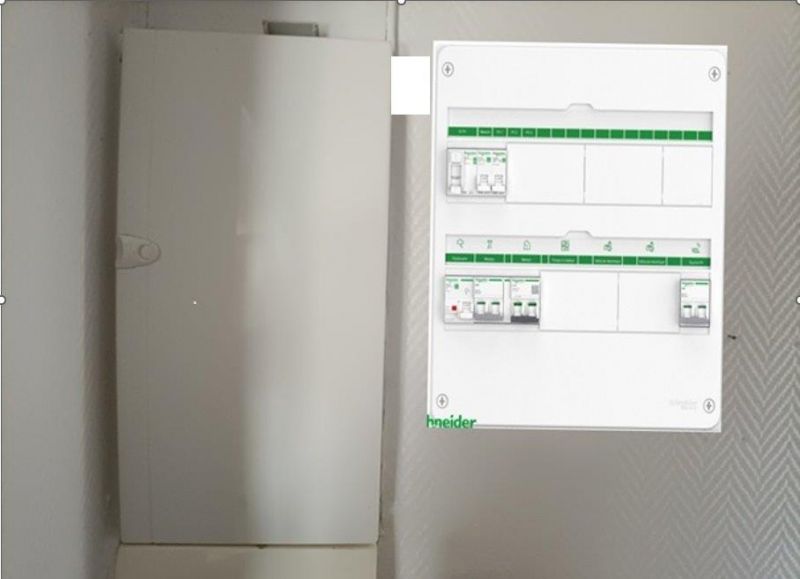

Situation Future envisagée:
-je ne touche pas au tableau actuel
-je souhaite rajouter un coffret de répartition d'Energie (Schneider Energy Center ref R9HPV118A13) afin de me conformer à la norme si j'ai bien compris?
-je n'ai pas la place de l'ajouter à gauche de la GTL actuelle 33.5cm dispo pour 35.6cm de largeur de coffret 18m (energy center voir description dans le lien ci-dessous)
Energy Center:
1 dispositif de protection contre les surtensions (SPD) - 1P + N à 230 V
1 switch-disconnector - 2P - 63 A à 440 V
1 disjoncteur miniature (MCB) - 2P - 63 A à 440 V - C courbe
1 disjoncteur différentiel avec protection contre les surintensités (RCBO) - 1P + N - 20 A à 230 V - 30 mA - C courbe type F
-https://www.se.com/fr/fr/product/R9HPV118A13/coffret-pv-ac-mono-3-kwc-onduleur-centralis%C3%A9-18mod-1-rang%C3%A9e/
Solution n°1 envisagée:
-mettre ce coffret energy center sur le mur gauche du cellier et relier les différents éléments par cable 16² en passant par une goulotte horizontale (voir schéma, goulotte en bleue)
1-A-est ce autorisé d'avoir ce cheminement de cable horizontal sous goulotte? n'est ce pas considéré en dehors de l'ETEL?
1-B-peut-on passer un cable 16² N+P dans la goulotte bleue du DBA jusqu'au Energy Center (longueur de 80cm environ) sur arrivé réseau (interrupteur sectionneur2P 63A 440v)  et repartir de maison sur 80cm en cable N+P 16² (disjoncteur 2P 63A 440V) pour aller alimenter les borniers du tableau elec?
-ceci me permettant de connecter mon champs PV 2.5kWc sur le disjoncteur différentiel 20A type F départ PV 1 de l'energy center
(pas à l'échelle)
Solution n°2 (plus complexe):
-mettre ce coffret energy center à la place du coffret communication en retirant la Goulotte Schneider 13 modules partie haute (plafond) et en la remplaçant par une goulotte partie haute 18 modules (ajout d'un élargissement plafond 18m et d'un embout de goulotte 18 modules pour faire la "jonction" goulotte 13m et goulotte 18m (limite energy center et tableau de répartition actuelle)
-câblage en 16² comme solution 1
2-A-est ce autorisé de procéder comme ceci, à savoir goulotte basse + tableau de répartition en  largeur 13 modules et goulotte haute + energy center en largeur 18m? Avec embout sur la goulotte 18m pour éviter une partie visible de l'intérieur de la goulotte (différence largeur 13m et 18m)
Questions additionnelles:
3-A- Nous sommes d'accord que le Consuel ne va regarder que la partie ajouté de l'installation (photovoltaique), c'est à dire l'energy center + partie photovoltaïque? Donc Consuel bleue?
3-B- Faut-il un Consuel "jaune" pour la partie ajout energy center et un Consuel "bleue" pour la partie photovoltaïque ou peut-on considérer cette ensemble lié au photovoltaïque et donc que Consuel bleue?
3-C- Si je fait la demande Consuel pour juillet et qu'il n'intervient qu'en septembre, va-t-il appliquer l'ancienne norme ou la nouvelle (date de la demande ou date de la visite)?
3-D- Voyez vous d'autres solution?
3-E- Des remarques?
Merci pour vos commentaires et votre aide.
Cordialement,

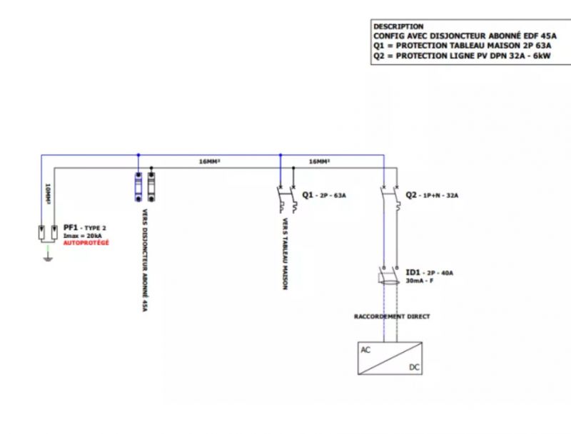

Je suis dans la même réflexion que vous : je rénove entièrement mon tableau électrique et j'ajoute du PV.
Quel est le calibre max de votre disjoncteur de branchement ? SI vous avez un DB 45A max, l'ajout de 2.5kWc de PV vous fait un courant max inférieur à 63A, et vous devriez pouvoir vous passer d'un Energy Center.
Dans mon cas j'ai un DB 45A et j'envisage 7.5 kWc de PV. De ce fait là, l'energy center est requis. Toutefois, on peut le faire soi meme : chez Schneider, en Acti9, on trouve des peignes 100A sur lesquels on peu connecter des sectionneurs et disjoncteurs C63. C'est ce que je fais en ce moment chez moi. Sur une rangée d'un tableau 13 modules, j'ai 6 sectionneurs ou C63 sur un peigne 100A qui reçoivent l'arrivée réseau, l'arrivée PV, les départs maison, PAC et VE.

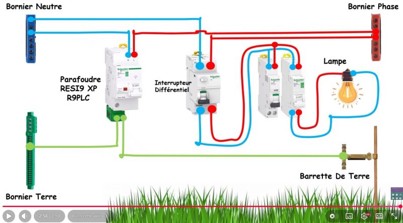

Ne faut-il pas que le parafoudre soit situé sur le même peigne que la répartition réseau/maison/ pompe chaleur / irve / photovoltaïque?

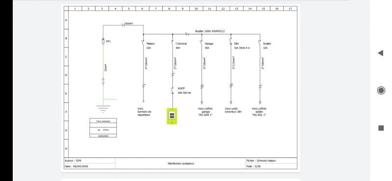

Dans mon cas j'ai un DB 15-45.

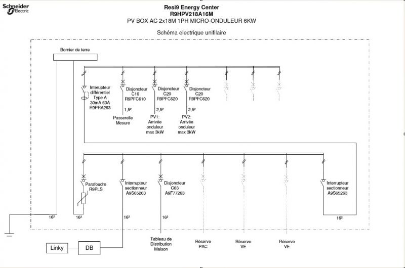

Pour le montage, en 13 modules, j'ai pris :
- un peigne 100 A Acti 9 A9XPH212
Sur ce peigne 6 modules 36 mm :
- 5 sectionneurs iSW 63 A pour l'arrivée EDF, les départs PV, PAC, VE A9S65263
- 1 disjoncteur C50 pour alimenter la répartition actuelle de la maison en 16 mm2 A9F74250
Bien sûr les départ PAC, PV, VE sont ensuite protégés par des ID et des disjoncteurs, et cela est déporté ailleurs dans le tableau
Pour le PV, j'utilise un ID 40A type A, suivi d'un C16 et d'un C20 chacun des 2 champs PV
J'ai prévu un parafoudre R9PLS qui sera repiqué en 10 carré sur le peigne 100A par des fiches A9XPCM04
Le parafoudre est placé sur la rangée juste en dessous de la rangée de tous les sectionneurs.
il y a des longueurs de fils à respecter entre le parafoudre et l'amenée de terre et les point de P N que l'on veut protéger, mais rien n'indique qu'il doit se trouver sur la rangée du peigne de distribution principale.
Jetblack
EDIT : c'est la configuration que j'ai choisie avec des sectionneurs, mais ceux-ci peuvent être remplacés par des disjoncteurs de la gamme Acti9 ou des disjoncteurs différentiels. Et souvent dans cette gamme Acti9, les protection bipolaires sont moins chères que les protections 1P + N.
EDIT 2 : pour éviter le morceau de goulotte en 18M, vous pouvez aussi utiliser une rehausse de coffret.

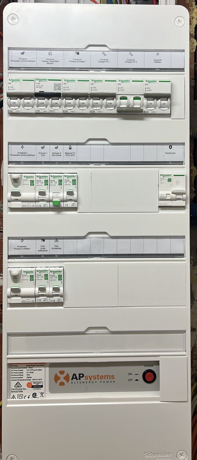

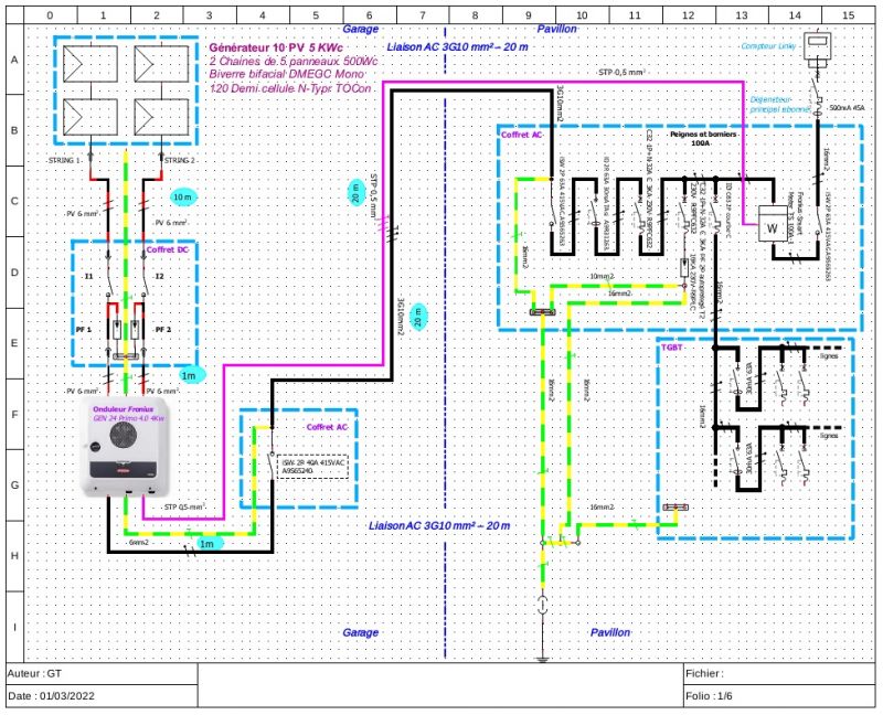

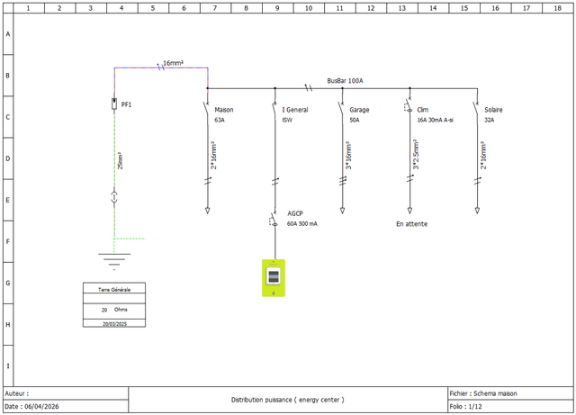

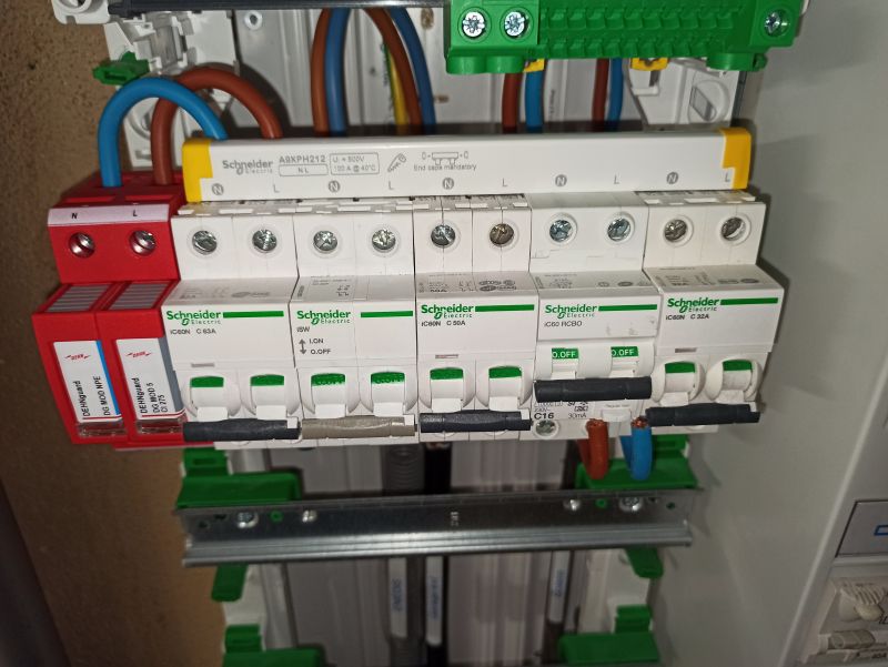

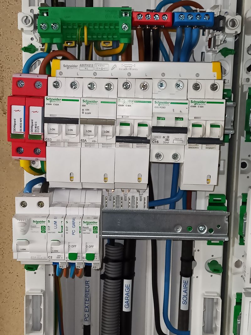

Hello,
Pour info, voilà mon tableau "ENERGY CENTER" terminé et en service.
Un peigne 100A est utilisé pour la première rangée.
Le tableau reprend les arrivées PV et le départ PAC.
Le tableau domestique sous le C50 se trouve à côté.
Jetblack

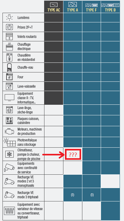

Est-il nécessaire d'avoir un 'switch' coupure production photovoltaique et un interrupteur différentiel alors que celui-ci peut aussi couper la production ?
Dans le tableau SE précablé, ils ont mis un disjoncteur différentiel type F avec protection surtensions. Avez vous mis un interrupteur différentiel de même type ?
Dept : Haute Savoie
Membre super utile Env. 2000 message Haute Garonne
En effet, le sectionneur fait double usage avec l ID qui aurait pu servir de coupure générale de la prod pv.
C est juste une question pratique, le peigne 100A Acti9 a des dents avec un espacement qui n est pas compatible avec les ID resi9. Le switch permet de « sortir » du peigne et aller à l'ID.
Les Energy Center de Schneider utilise un peigne très spécifique avec 2 pas de dents permettant de mettre des modules Resi9 et Acti9.
Concernant l'ID, un type A est suffisant pour une install avec MO.

Quels sont les risques qu un type F évitent par rapport à un type A pour une installation, sachant que les ID protègent les personnes et qu’en fonctionnement les personnes n’interagissent pas avec les micro onduleurs ?

Je rejoins gnangnan1er, j'ai cru lire qu'il fallait un type FSI et donc je suis parti la dessus. (Édit, pas obligatoire  mais recommandé tout de même )

Il faut bien lire la norme. La norme édicte des choses obligatoires, et des recommandations. Les recommandations ne sont pas obligatoires, ce sont des recommandations, tout comme les exemples de réalisation.
Au-dessus de la norme officielle, les fabricants de matériel électrique peuvent eux aussi, pour diverses raisons, aller encore au delà des obligations et des recommandations de la norme.
Par exemple pour les parafoudres, on lit dans le guide Schneider :
Citation: Protection complémentaire contre les contacts directs [NF C 15-100-10 1.7.7.3.1]
• Le circuit du parafoudre installé à l’origine de l’installation doit être protégé par un dispositif différentiel de type S (voir [534.1.4.7 de la NF C 15-100-1]). Par conséquent, il ne doit pas être protégé par un dispositif différentiel à courant différentiel-résiduel assigné y 30 mA.
Conditions de mise en œuvre des parafoudres [NF C 15-100- Tableau 10-1H]
Les évolutions 2024
• La distance maximale entre le parafoudre principal et un équipement sensible passe de 30 à 10 m. Au-delà un parafoudre supplémentaire est recommandé.
[NF C 15-100-10 annexe 10A1.7.8.2].
Vous noterez que la mise en place de PF à plus de 10m du PF principal est une recommandation, pas une obligation. Donc ce qui est dit dans le message précédent est faux, il n'y a pas obligation.
Concernant le véhicule électrique, un type A suffit, la norme demande A (ou F). Par contre il faut un ID et un disjoncteur dédié au seul circuit de recharge.
Citation:
Protection contre les contacts indirects [722.411.3.3 & 722.531.3 de la NF C 15-100-7] • Chaque point de recharge en courant alternatif doit être protégé individuellement par un interrupteur différentiel ou un disjoncteur différentiel y 30 mA :
- pour la charge en mode 2 (prise renforcée) :
· type A (ou F) en monophasé
· type B en triphasé,
- pour la charge en mode 3 (borne) :
· type B,
· ou type A (ou F) si la borne est équipée d'un dispositif (conforme à la norme
IEC 62955) qui assure la coupure de l'alimentation lorsque la composante
continue du courant de défaut est supérieure à 6 mA,
• Cette protection différentielle ne protège que le point de recharge concerné. Elle ne peut pas être partagée, ni avec un autre point de recharge, ni avec d’autres usages (lave-linge, plaques de cuisson...).
• Pour éviter les déclenchement intempestifs dûs aux surtensions d'origine atmosphérique, il convient de mettre en œuvre une protection "super immunisée" de type Asi, Fsi ou Bsi.
• Pour la charge en mode 4 (courant continu), aucune protection complémentaire n’est nécessaire pour le point de charge.
Le type F est une recommandation pour éviter les déclenchements intempestifs, ce n'est pas une obligation. Ca relève d'un point de confort, pas de sécurité.
Concernant le PV, la seule indication que je trouve pour le moment, c'est que les install PV avec stockage en triphasé doivent être protégées (obligation) par un ID de type B. Pour le reste, il ne semble pas y avoir de nouvelles obligation et la table de sélection des ID ne mentionne rien de particulier. Un type A convient très bien donc et je me demande même si un type AC ne suffirait pas (normativement). Mais ce point reste à vérifier.
Jetblack
EDIT : sur le site promotelec on trouve pour les ID de type A : Installation PV sans stockage monophasé ou triphasé avec simple isolation
EDIT 2 : je viens de vérifier avec un ami qui a passé le consuel la semaine dernière : 8kWc de PV en micro onduleurs APS derrière un différentiel de type AC : aucune remarque du consuel.

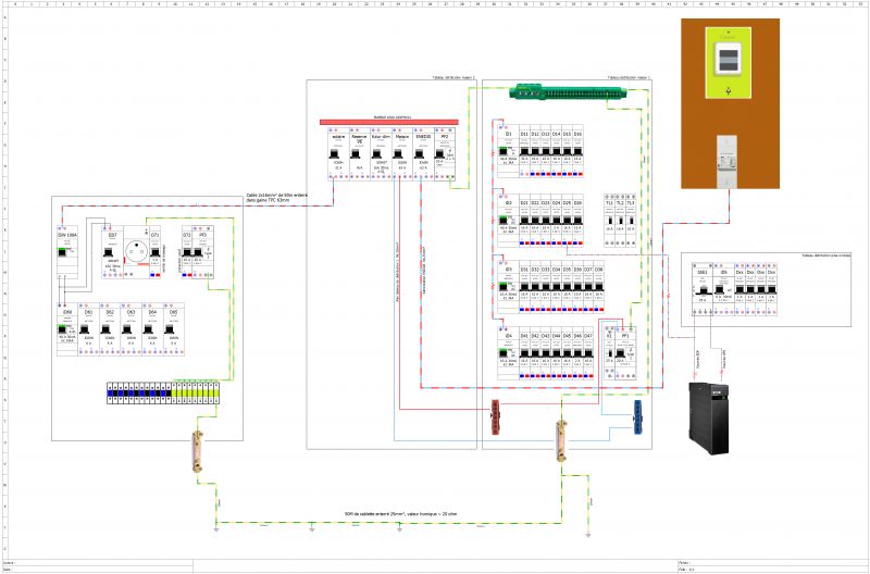

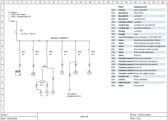

Je suis actuellement en cours de réflexion pour installer des panneaux solaires chez moi.
J’ai essayé de faire comme @Jetblack , à savoir inclure un energy center fait maison dans un tableau.
Je souhaite donc votre expertise afin de savoir s’il y a des choses à revoir sur mon tableau.
Actuellement, je n’ai que la distribution prises ondulées ainsi que le tableau 1.
J’ai mis en place le tableau 2 (collé au tableau 1) ainsi que le coffret solaire à l’extérieur.
Ils sont actuellement vides.
J’ai utilisé le logiciel QElectroTech pour faire un schéma de principe afin de vérifier si les composants sont bons, bien dimensionnés et au bon emplacement.
Merci à tous.

Je suppose que vos 5 disjoncteurs D61 à D65 vont à 5 micro-onduleurs?
J'ajouterais un module de mesure style Shelly EM en entrée de votre differentiel.
Sinin c'est un schema assez classique, le même que j'ai monté chez moi mais en triphasé.
J'ai mis un Type F en différentiel.

bonjour, merci pour votre réponse
le type F ainsi que le as-i, il me semble qu e ce sont les même choses, a immunité renforcée.
concernant la mesure de conso, je compte le faire a partir du tableau de distribution n°2  ( sous la rangé 1 )
pilotage d'un relais ballon d'eau chaude ainsi que consommation et autre mesure/automatisation.
mais cela n'est pas représenté ici, car la aussi c'est une choses a part que je n'ai pas encore regardé

Dans le cadre d’un projet photovoltaïque de 5000Wc, installé dans un garage déporté de 20 mètre de l’habitation et du tableau principale.
Ce Kit, les panneaux seront fixés sur le toit du garage, et l’ensemble des éléments, Coffret DC, Onduleur, Coffret AC, sur un mur dans le garage, puis raccorder par un câble de 10 mm2 sur 20 mètres linéaires, vers le tableau principal habitation.
En amont du tableau principal, l’ajout d’un coffret Energy center ou équivalent est prévu. Il sera connecté depuis le disjoncteur EDF en 16 mm2, et recevra le câble 10 mm2 issu du garage, et enfin  selon normes NFC 15-100, raccorder au tableau principal.
Mais voilà mon problème, selon les normes NF C 15-100 « le tableau électrique secondaire peut également être installé à proximité immédiate du tableau électrique principal ».
Le tableau principal étant semi encastré, il ne dépasse que de 5 centimètres du placo avec un mur sur sa gauche, qui m’oblige à positionner le coffret Energy center sur sa droite.
Si comme recommandé, j’installe le coffret Energy center à proximité immédiate du tableau principal « à touche touche», je ne pourrais plus ouvrir sa porte qui déborde lors de son ouverture, elle serait bloquée par le coffret mesurant dix centimètres de profondeur.
Pour trouver un solution j’ai pensé encastrer le coffret à raz dans le placo et j’ai cherché des boites d’encastrement lui correspondant, mais aucune ne convient, soit trop grande soit trop petite.
Donc je me retrouve dans l’obligation de décaler le coffret Energy center de cinq à dix millimètres du tableau principale pour permettre l'ouverture de la porte.
Ma question :  Est-il autorisé selon les normes, d’éloigné ce coffret du tableau principal, d’un centimètre maximum ?
Merci pour vos éclaircissement car malgré mes recherches, je n’ai pas trouvé d’explication à ma situation particulière.
En vous remerciant

voila une image de la possible implantation, pensez-vous que cela soit conforme pour le Consuel.
en vous remerciant.

Après avoir consulté les infos techniques du coffret Energy center 6 kW, j’ai listé les équipements qui pourraient répondre à ce coffret Diy et à mon architecture.
Concernant le coffret Rési9 Energy Center - Mono 4-6 kWc - onduleur centralisé - 18mod 2 rangées, il est décliné sous deux références.
Le R9HPV218A16C 1x Disjoncteur - 1P+N - 32A - Courbe C - 230Vca
Le R9HPV218A16M 2x disjoncteur miniature (MCB) - 1P + N - 20 A à 230 V courbe C
Comme j’ai deux strings de cinq panneaux, je me suis basé sur les équipements du coffret R9HPV218A16M, car il a 2x disjoncteurs miniatures (MCB) 20A, me suis-je trompé ?
Voici le schéma unifilaire du coffret Energy center sur lequel je me suis basé pour configurer mon coffret DIY et ses équipements.
Et  la liste des équipements retenus pour la création de mon coffret 13 modules

Bonjour, toujours concernant l’installation d’un KIT Avel Heol 5000Wc 10 panneaux, Onduleur Fronius
Voici mon schéma QElectrotech.
Ce schéma, vous semble-t-il cohérent ?
J’ai décidé de repasser un nouveau câble du garage vers la maison, en 10 mm2 dédié au Kit solaire, afin de le dissocier l’installation photovoltaïque du coffret secondaire déjà présent dans le garage.
J’ai décidé de ne pas poser de coffret AC dans le garage, mais uniquement un interrupteur-sectionneur 2P 40A 415VAC et de poser le coffret AC « Type Energy center » dans la maison accolé au TGBT, il recevra le 3G10mm2 éloigné de 20 mètres, issu du Kit solaire garage.
Dois-je garder un coffret AC dans le garage en plus de celui de la maison ?
Si oui, ne fera-t-il doublon avec celui de la maison ?
La connexion de la terre issue « Coffret AC, Onduleur garage » se fera par la terre du câble 3g10 mm2 au coffret AC maison, la section terre du 3G10 mm2 semble-t-elle cohérente ?
Dans le Coffret AC maison, il y aura un Parafoudre R9PLC, et son câblage me soulève une question concernant le parafoudre du coffret DC garage, voici la prescription Schneider.
""On alimente le parafoudre depuis les borniers de P/N (attention à la longueur des câbles 50 cm). Puis on branche le câble de terre sur le collecteur de terre du tableau et enfin, on tire un dernier câble de terre en cuivre de 16 mm², du connecteur du parafoudre vers la barrette de terre.""
Depuis le coffret AC maison, ce sera faisable, mais concernant l’onduleur du coffret DC Garage, doit lui aussi être connecté en 16 mm² depuis le garage vers le coffret AC maison ?
Si oui, je dois repasser un câble en 16 mm² du garage vers la maison.
Voilai-je suis perdu au sujetdu parafoudre et sa section de câble après les prescriptions Schneider sur son raccordement.
Cordialement.

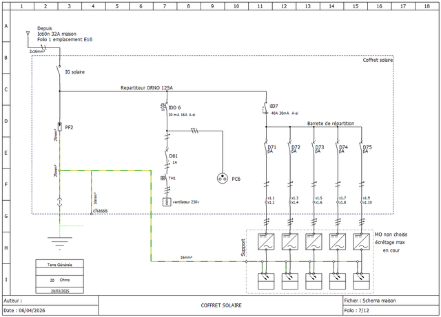

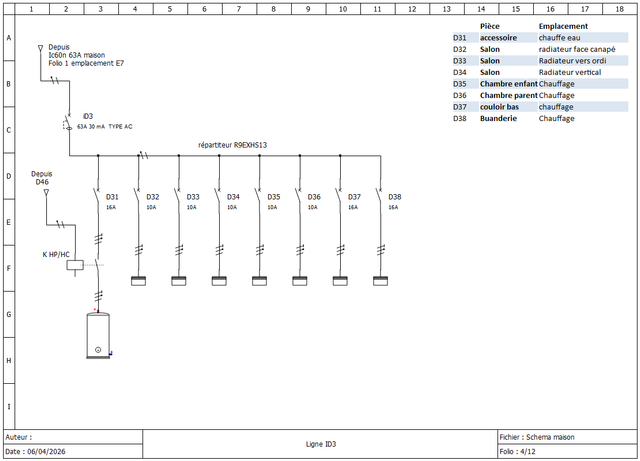

Env. 90 message Puy De Dome
J’apporte ma contribution.
Je suis à la recherche de suggestions d’amélioration ou d’oublis éventuels.
Concernant les deux premiers ID en 40 A, ils seront remplacés prochainement.

Env. 10 message Haute Savoie
Salut,
Je profite de ce poste car je vois que vous êtes quelques-uns à avoir le energy center mais je me questionne sur ce qu'il faut mettre sur l'emplacement pompe à chaleur ?
Sur la doc, internet il n'y as aucune information. Si on met juste un disjoncteur IC60 calibré pour sa PAC, ça veut dire qu'on n'a pas de protection sur les personnes ?
Donc il faudrait mettre un disjoncteur différentiel type F pour la PAC et les emplacement véhicule elec ?
PS :  j'ai trouvé quelques photos, la plupart très floues, mais on voit clairement que c'est pas un inter diff comme un A9D27220
Dept : Haute Savoie

Bonjour,je pense mais sans certitude que c'est un disjoncteur 2 pôles ( comme la maison) avec son bloc différentiel juste à sa gauche . À faire confirmer par d'autre ou pas.
Genre un A9F77232 + A9TYA4240
J'étais obligé de mettre le parafoudre comme cela et non avec la barrette, car il et plus haut qu'un ic60 ou autre double module Schneider.
Et j'aurais mis des espaceurs si j'avais un 18 modules en tableau.
Mais cela fera quand même le taff
