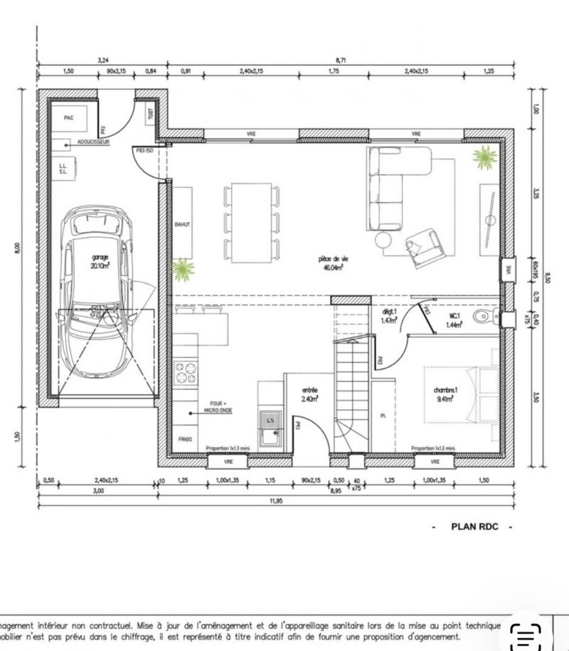

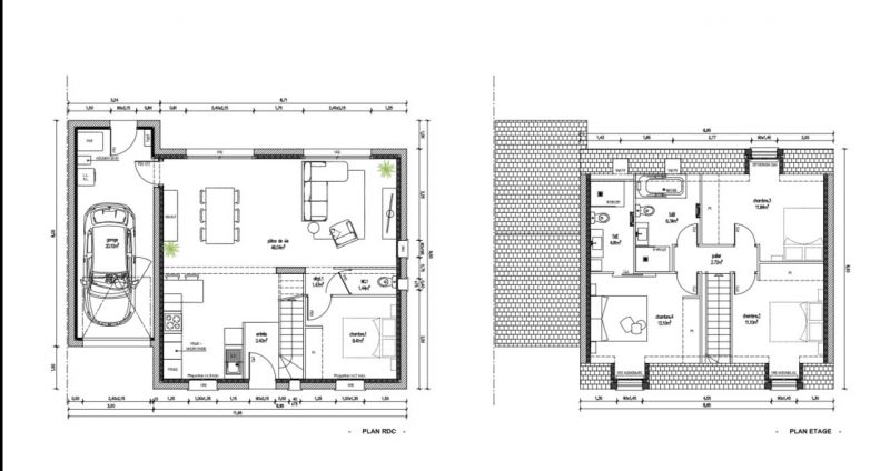

J'aimerais avoir votre avis concernant le projet de construction de mon fils et de ma belle-fille.
Ils ont signé pour l'achat d'un terrain situé dans l'Oise (60), au sein d'une copropriété. Le constructeur qui leur est proposé a été recommandé par la société qui leur a vendu le terrain.
Ce constructeur leur présente aujourd'hui un projet de maison de 109,7 m² pour un montant de 240 000 €. Cependant, ce prix ne comprend ni les salles de bain, ni les WC, ni les peintures, ni les revêtements de sol. Par contre il y a aussi un garage/cellier attenant d'environ 20 m².
Ils sont très surpris par ce tarif, qui leur paraît largement supérieur au prix au mètre carré qu'ils avaient compris au départ. Le problème est qu'ils ont déjà signé le terrain et qu'il ne leur reste qu'environ un mois et demi pour obtenir leur financement total.
Par ailleurs, le constructeur a mis beaucoup de temps à leur faire des retours plan et prix ce qui complique désormais la recherche d'un autre constructeur dans les délais impartis.
Selon vous :
Le prix annoncé vous semble-t-il cohérent pour ce type de projet ?
Existe-t-il des moyens de négocier ou de réduire le coût de la construction ?
Ont-ils intérêt à consulter rapidement d'autres constructeurs malgré les délais ?
Quels points du CCMI devraient-ils vérifier attentivement avant de s'engager définitivement ?
Merci d'avance pour vos retours et conseils.

Il a quoi comme compétences votre fils pour dire ce genre de chose ? Car je crois voir un enfant qui veut acheter un jouet, car le vendeur lui a dit qu'il était bien !
Postez le CCMI ici, que l'on regarde si c'est vraiment bien !

Le prix seul ne veut rien dire, avez vous vu un architecte ou maitre d'oeuvre ?
D'un point de vue plan: garage trop etroit , pas de salle d'eau en RDC, pas de terrase, pas de marche prévue d'acces à la porte d'entrée, pas de lave main dans les wc.

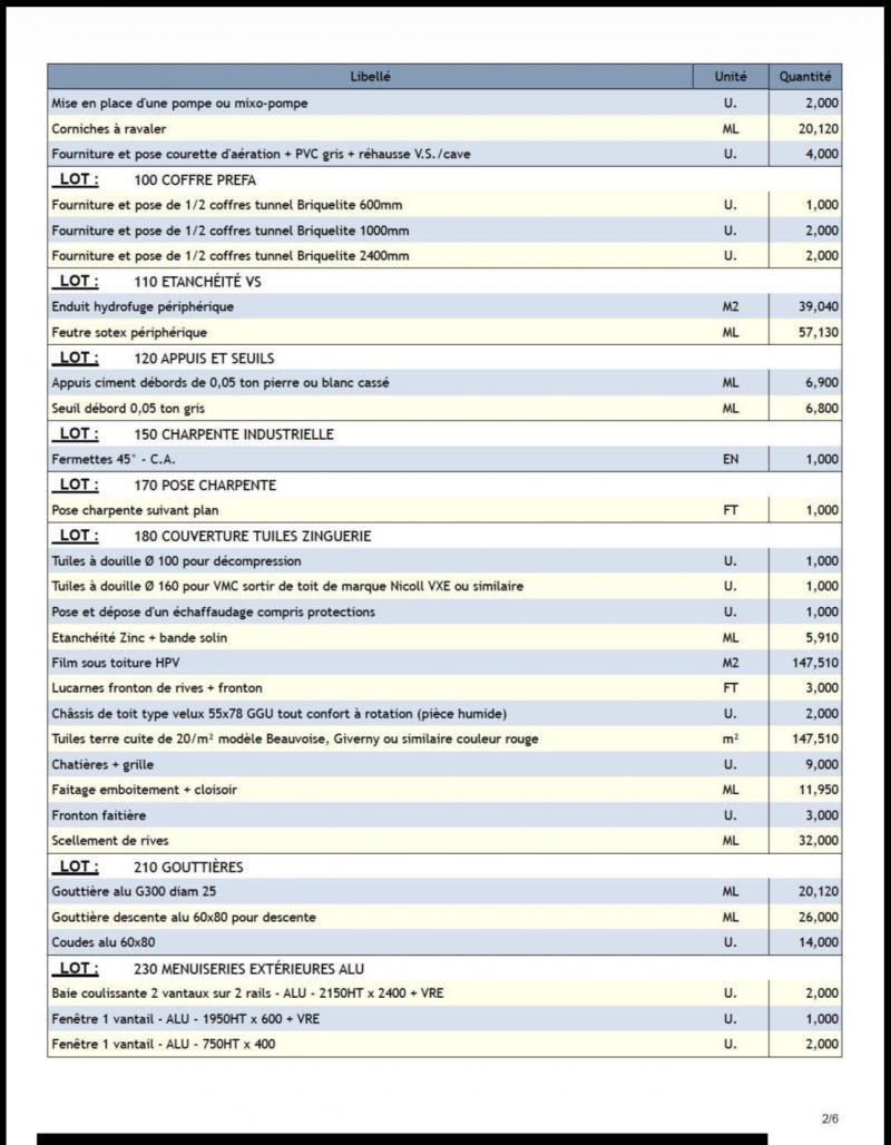

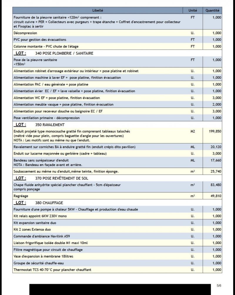

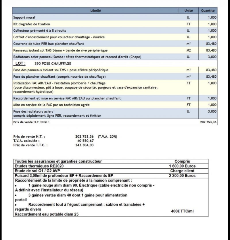

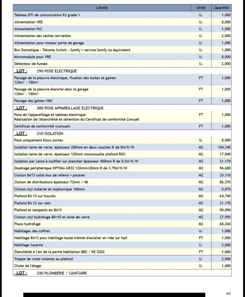

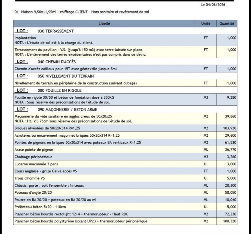

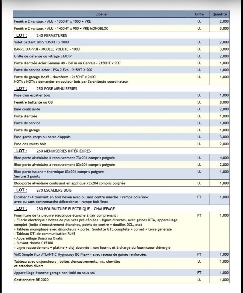

sinon quel sont les prestations prévue dans le ccmI? par exemple:
- VRD, Branchement ( entre limite propriété et et regards maisons
-Terrassement pour fondation avec évacuation des terre, terrassement de finition apres chantier ?
- VS ou vide technique ?
- Quel R est prévu sur les murs, sol, plafond ?
-Marque modele : vmc, chauffage, ecs, y a t il un plancher chauffant ?
- pour la vmc les gaines son telles bien prévue isolée
- Pour les vidanges, si elles sont dans le vs seront elles bien fixées et non jetée au sol
- En plomberie : multicouche ou per.
-Quel type de menuiserie exterieure : pvc, alu , intérieure : à peindre ou stratifier ?
-Quel format de carrelage ? y a t il les plinthes prévues ?

Bonjour un grand merci pour vos retours . J’ai regardé sur le site de lAAMOI, je ne trouve pas cette société . Il s’agit d’un petit constructeur familial. Habitat ECR.
En pièce jointe le CCMI. Merci beaucoup .

Un conseil, il ne faut pas etre pressé de signer le ccmi , meme si une promesse d'acheter de terrain à été signée.
Je suppose que l'étude de sol a bien été effectuée par le vendeur du terrain, une étudebéton est elle nécessaire pour le constructeur ?
Le devis a t il bien été réalisé selon etude thermique ?
Afin de savoir si le prix du devis est cohérant dans votre cas il est judicieux de faire établir un deuxieme devis par un autre prestataire, n' y a t il pas un maitre d'oeuvre , architecte voir macon reconnu dans votre localité ?
Votre constructeur peut il vous donner le contact de ses clients afin de savoir s il est professionnel ?

Membre utile Env. 300 message Val D Oise
Désolée .
Voici . Merci merci

A titre perso : le plan est à ch...r, digne d'un constructeur pathétique.
Consultez n'importe qui d'autre.

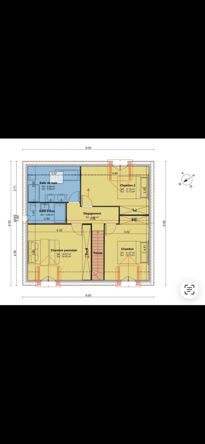

Le plan de l’étage ressemble plus à ça maintenant .

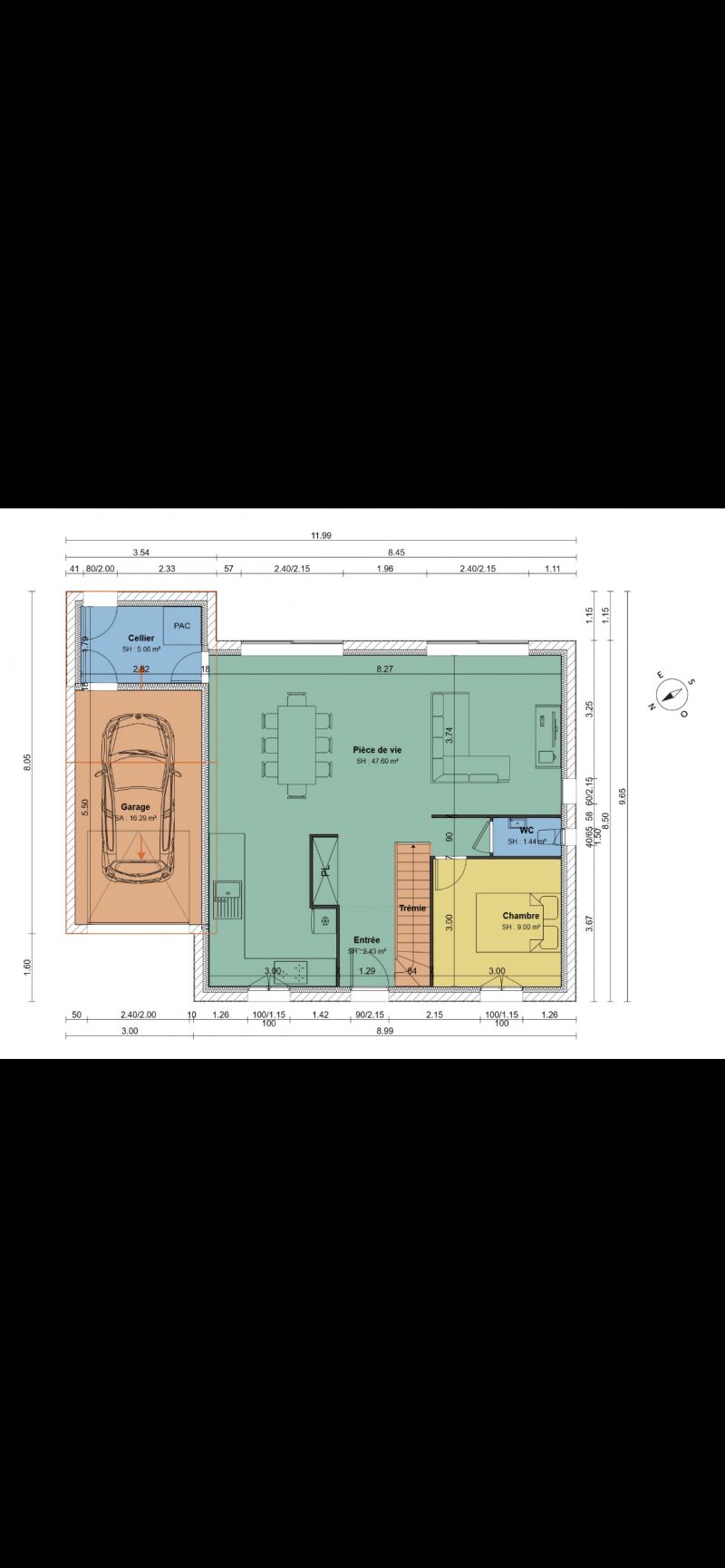

Désolé, je sais bien, mais quelques pistes pour vérifier qu'un plan soit bien fait en se basant sur les points critiques du plan (enfin, quelques points critiques, je dois faire vite) :
- garage largeur extérieure 3.24m, en retirant le le mur de façade avec son bout d'isolant, on est à moins de 3m intérieur : trop étroit, impossible de descendre de la voiture, la portière n'ouvrira pas,
- escalier ultra raide avec des girons qui vont tourner autour des 25cm : ultra dangereux, surtout en descente (en prenant la longueur de l'escalier divisé par le nombre de marches)
- séjour ne pouvant être aménagé sans mettre le canapé au ras de la menuiserie... sérieux....!
- wc sans sas avec le séjour et la cuisine : tous les réglements sanitaires l'interdisent sauf dérogation liée à l'usage privatif : je suis sûr que le constructeur oublie de vous le préciser...
- wc sans lave-mains, vive les gastros,
- chambre au rez-de-chaussée sans salle d'eau et sans possibilité de l'associer au séjour si on veut l'agrandir,
- la fenêtre à côté de la TV, pour le plaisir de se ruiner les yeux avec le contre-jour,
- les accès aux chambres millimétriques où poser les interrupteurs sera sûrement un gag sans nom,
- les salles de bain avec le lavabo et le chiotte accolé pour avoir la joie de laisser tomber la brosse à dents dans la cuvette,
- douche et baignoire devant les velux,
- aucune optimisation des réseaux, wc de l'étage au-dessus de la salle à manger... le plaisir de la gaine dans le coin de pièce avec le bruit de la chasse d'eau quand on mange,
- volumétrie mal fagotée entre garage et maison pour le plaisir de faire des raccords de toiture foireux,
- cotes illisibles, mais je suis pas sûr que les ouvertures des chambres soient suffisamment grandes au regard de leur surface,
- une chambre avec un lit double dans le coin : rédhibitoire,
J'arrête là ça devient trop long. Que les enfants ne signent pas, ils doivent vivre longtemps dans leur maison. Donc le mois à venir en comparaison...
Mes meilleures salutations Carofinkalo : vous avez ce bon réflexe de chercher autour de vous des avis différents et c'est super ! gros bisous
Edit suite au nouveau plan d'étage : mon propos est à modifier en fonction (beurk la baignoire sous le rampant...)

Et pensez que ce qui n' apparaît pas dans le ccmi, le constructeur ne vous le dois pas

Des plans digne de stagiaire, si ils passaient autant de temps sur leur contrat que sur leurs plans ce forum n'existerait pas Laugh
il n'y a rien qui va mais pour vous rassurer, c'est juste un plan normal d'un constructeur.
La chambre au sud ouest, la cuisine plein nord, le cellier dans le salon, pourquoi une chambre en RDC sans salle de bain ? les salle d'eau au dessus du salon et non au dessus de la cuisine etc etc
bref il y a rien qui va (mais c'est typique)
Avec un architecte je sors un prix similaire tout inclus (sauf extérieur / peinture)

Fabienvar a écrit:Et pensez que ce qui n' apparaît pas dans le ccmi, le constructeur ne vous le dois pas
Non ! Ce n'est pas la première fois que tu donnes cette "information" erronée.
TOUT ce qui est nécessaire à une maison habitable DOIT être fait par le constructeur.
Si ce n'est pas prévu dans la notice descriptive, ça ne doit pas être le client qui doit assumer l'incompétence du constructeur.
Le CCMI est protecteur du client (dans une certaine mesure), encore faut-il faire respecter ses droits ! (avec l'aide de l'AAMOI notamment)

2200 € le m² ce n'est pas le prix moyen actuel d'une construction neuve.
Aucun élément sanitaire, pas de revêtement de sol, il faudra camper avant de s'installer dans la maison.

Oui ils veulent le faire après aidés par un copain, ce sera moins cher . Ou directement par un des artisans .

Pas forcément moins cher, car la moins-value du constructeur ne sera pas en rapport à la valeur réelle dès ces travaux.
Exemple dans le calcul du constructeur, faire une salle de bain et estimer à 6 000 € ! Une fois tout payer (fournitures et artisans) la marge pour le constructeur et de 2 000 € tout cela n'est bien sûr, pas transparent, car c'est noyé dans le tarif global du CCMI .
Pour gagner un peu d'argent, vous demandez au constructeur de retirer cette prestation du CCMI! le constructeur entre dans votre jeu, et vous annonce une moins valut de 4 000 € .
En conclusion, vous faites vous-même la salle de bain. Et le constructeur gagne de l'argent sur votre dos.
Je ne dis pas que tous les constructeurs fondent comme cela ! Tout simplement, car je ne connais pas tous les constructeurs. Mais c'est qui ressort souvent sur pas mal d'exemple que j'ai observé.
