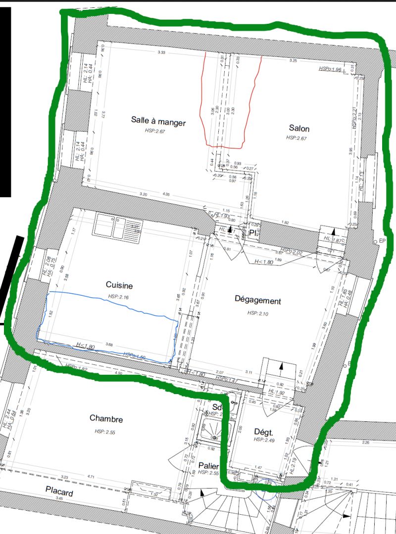

Nous avons un duplex que nous souhaitons diviser en 2 T3. La mairie est d’accord pour que nous fassions cette division à condition de créer une place de parking supplémentaire ce qui est faisable.
Nous souhaitons vos avis et conseils sur la manière d’aménager au mieux ces futurs T3. Nous ne souhaitons pas toucher à la structure du duplex donc il s’agira “seulement” de réaménager l’intérieur.

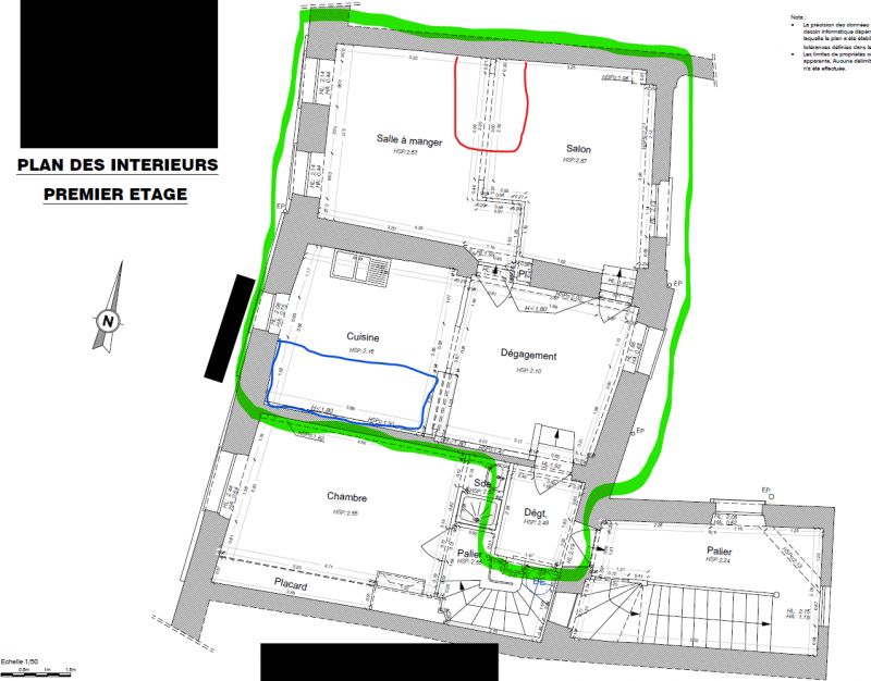

Désolé pour les contours à main levée j’espère que cela reste lisible. Le contour vert délimite le futur T3.
1/ Pour ce premier T3, nous pensions transformer la salle à manger et le salon en deux chambres et la cuisine et grand dégagement en pièce de vie/cuisine.
Notre souci est que nous ne savons pas où mettre la salle de bain et les WC. Techniquement il serait mieux de les mettre au plus proche de l’entrée pour pouvoir repiquer facilement sur les évacuations déjà en place (option bleue) mais cela rogne sur la pièce de vie et je n’aime pas trop l’idée des toilettes/SDB donnant sur la cuisine. J’avais pensé à créer un petit dégagement/sas pour séparer toilettes et SDB mais cela reste un peu bizarre je trouve.
Idéalement nous pensons mettre SDB/toilettes entre les deux chambres (option rouge) mais cela fait loin des évacuations déjà en place.
Avez-vous d’autres idées d’aménagement pour ce point-là ?

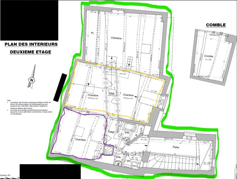

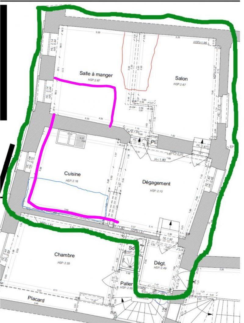

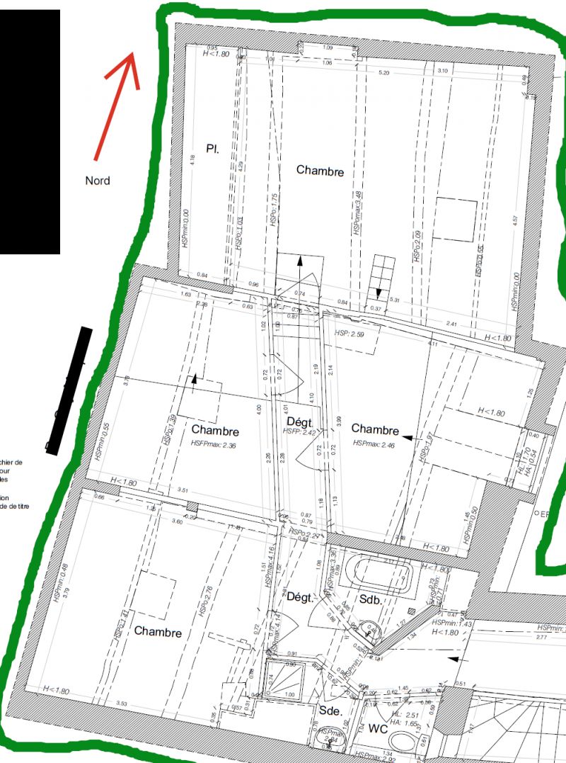

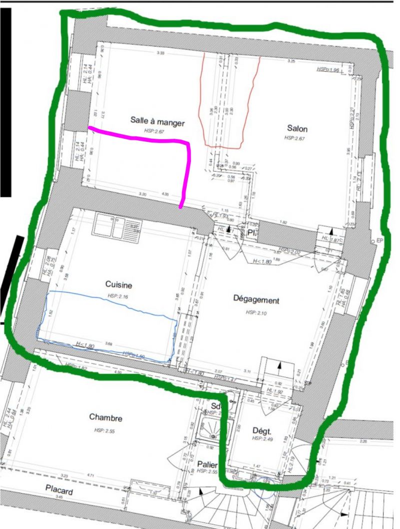

2/ Pour ce deuxième T3, nous pensions ouvrir toute la partie délimitée en jaune pour créer salon, salle à manger et cuisine. Nous pensons garder la chambre au nord ainsi que la SDB et toilettes tels quels. Nous réfléchissons éventuellement à ouvrir la SDE sur la chambre au sud (option violette) et à transformer le lave-mains en placard (il y a un autre lave-main dans les toilettes déjà).
Qu’en pensez-vous ?

Bonjour, pour le 1er T3,
_ Où sont les évacuations diamètre 100?
_ Projet isolation/ doublage (DPE ok)?
Env. 10 message Val De Marne
1/ Les évacuations sont au niveau de l'escalier derrière le petit dégagement à côté de l'entrée qui viennent du 2nd étage. Il n'y a pas de wc à cet étage ni au rdc sous ce T3.
2/ Nous allons faire l'isolation par l'intérieur côté ouest (la mairie ne veut pas qu'on le fasse par l'extérieur) et côté est on ne sait pas encore si par extérieur ou intérieur.
Merci et bonne soirée

Ok. Donc pour une SDB/WC en zone rouge, ça va être compliqué

Deudy Merci pour votre retour, c'est en effet ce qu'on pensait. Avez-vous une idée sur la manière d'aménager ces pièces au mieux à proximité de la cuisine ?
v67 Ci dessous de nouvelles captures d'écran, j'espère qu'elles sont plus lisibles

Deudy a écrit:Ok. Donc pour une SDB/WC en zone rouge, ça va être compliqué
ne serait-il pas possible de faire un faux plancher dans la SdB/zone nuit pour avoir la pente de l'évacuation (et passer de 267 à 257 de Hsp), puis le long des murs dans le doublage jusqu'aux évacuations dans la pièce de vie ?
Dept : Bas Rhin
Au mieux a 3cm de pente au mètre, non. Puis un coût supplémentaire non négligeable
Un dernier détail sur les Hsp:
Alphonse2025 sur le premier T1: depuis l'entrée on monte qq marche pour arriver à la pièce Hsp 210, puis on monte encore qq marches pour arriver à la pièce Hsp 267 - c'est bien ça ?

Merci pour vos retours. Le plus simple est donc de créer les WC au plus près de la porte d'entrée. D'autant que sous la partie cuisine/dégagement il y a un porche ou nous pouvons aller récupérer des évacuations pour les WC.
Est-ce que les contraintes sont les mêmes pour la douche ? Pouvons-nous imaginer la douche dans le carré rouge et les WC dans le carré bleu ? Ou l'ensemble de ce bloc vaut mieux être au même endroit ?
v67 Oui c'est exactement ça pour les HSP.
Merci encore!
Dept : Val De Marne
Ancienneté : + de 3 mois
La douche c'est pire, en général on la veut au plus près du sol.

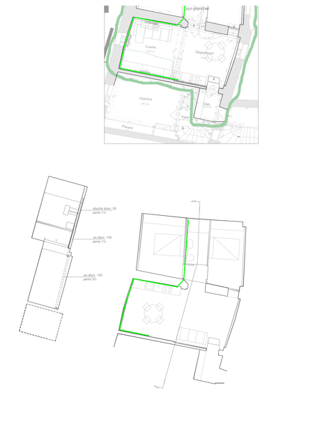

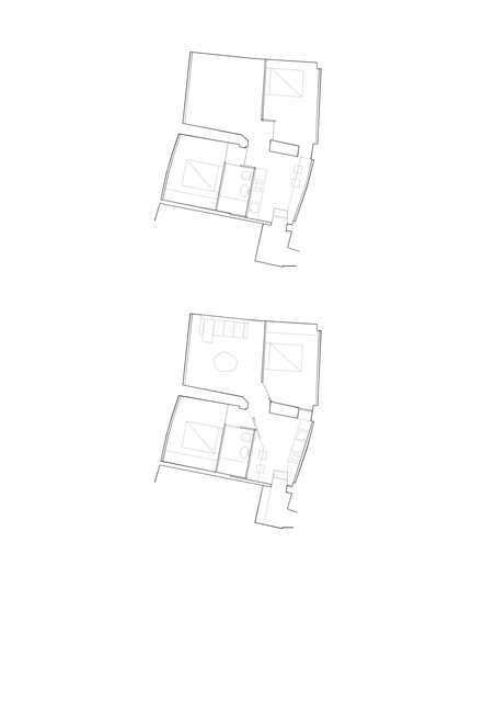

Deudy pour voir ce que ça donne quand même, voici un dessin (sur la coupe) un sur-plancher de 15cm (17cm fini) qui autorise une pente de 1% (pente DTU) pour évac WC sous ce plancher, puis 3% derrière la cuisine et doublage dans la pièce de vie.
Est-ce que c'est réaliste ?
Le facteur limitant c'est le passage en hauteur en haut des marches, qui dépend du linteau.
trait en vert=évac.
Regarder schéma du bas, pour les pentes.
Schéma du haut: idem mais avec un meilleur aménagement de la pièce, sauf que ça fait passer l'évac du WC derrière le canapé (dans un doublage) ...
sinon, un essai un peu farfelu: mettre SdB et cuisine dans la première pièce (hsp=110)
Ca fait rentrer par la cuisine.
Avantage:
-un salon plus spacieux, avec un meilleure HSP (parceque 210 pour un séjour c'est juste)
-ça libère une diagonale de l'entrée jusqu'au fond du séjour, qui crée une profondeur visuelle.
Dept : Bas Rhin

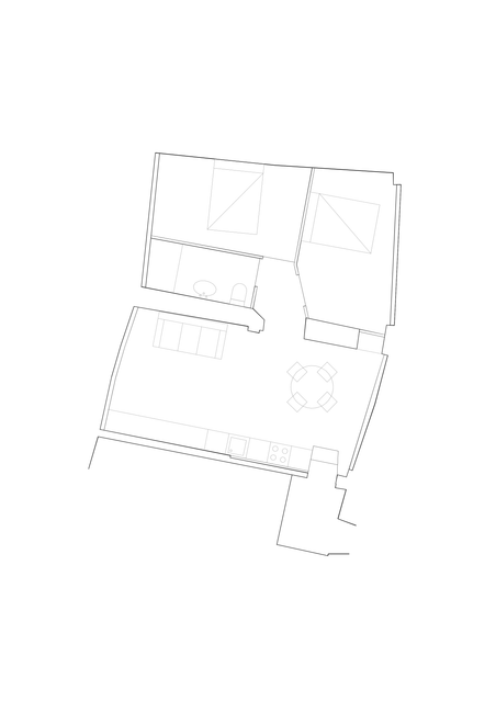

Avec la hauteur de marche que j'avais mal pris en compte, il y'a moyen de faire la SDB ici.
Nous avons écrit en même temps. Ma solution, implique un carottage et limite le nombres de coudes
ça marche bien, avec 2ch de 10-11m² (et SdB avec une fenêtre)
Dept : Bas Rhin
Oui c'est pas mal comme ça. Pour la chambre, j'avais peur que tu sois en dessous des 9m². Pour les wc, pour assurer encore plus la pente, tu mets un suspendu, l'axe de l'évacuation est plus haute (25cm) comparé à un wc standard (18-19 cm). Par contre tu ne pourras pas créer une ventilation de chute. La solution est d'installer un aérateur à membrane derrière le wc suspendu (visitable)

Bonsoir, merci beaucoup pour vos différentes propositions, la dernière nous plaît beaucoup, cela permet de garder la place dans la pièce de vie et d'avoir une fenêtre dans la salle de bain. Nous voyons notre artisan prochainement nous allons voir cela avec lui. Merci encore pour vos idées
