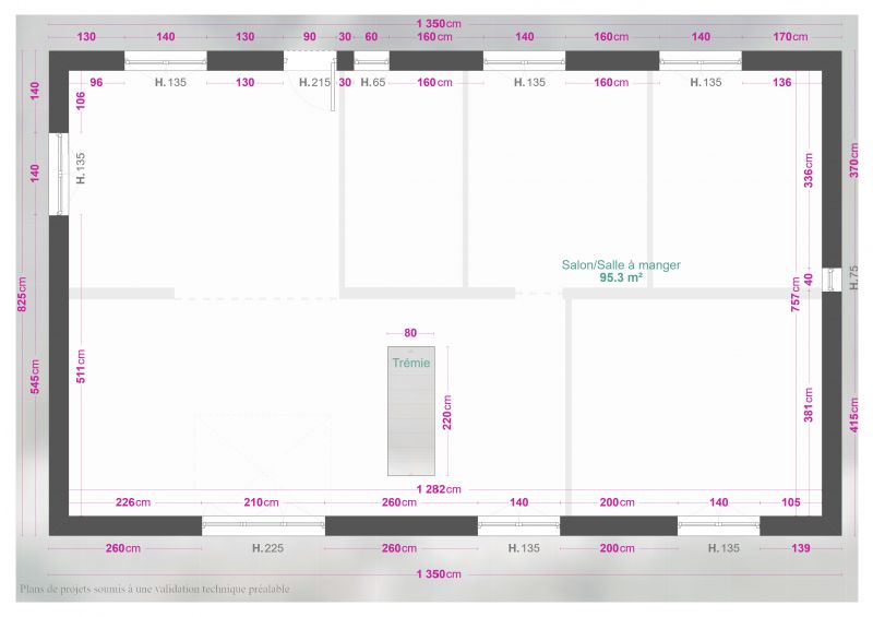

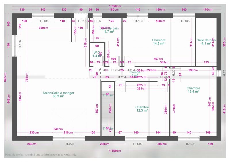

Je suis en train d'acheter une maison à rénover en Ille et Vilaine, elle est de plain pied sur sous sol.
J'envisage de réduire le nombre de chambres pour les agrandir (il y a une chambre en plus au sous sol).
Qu'est ce que vous envisageriez à ma place ?
Je pense bien entendu ouvrir complétement les cloisons entre la cuisine et le salon ainsi qu'avec le couloir.
Pour la répartition chambres et salles de bains, je suis encore en reflexion.
Merci pour vos idées

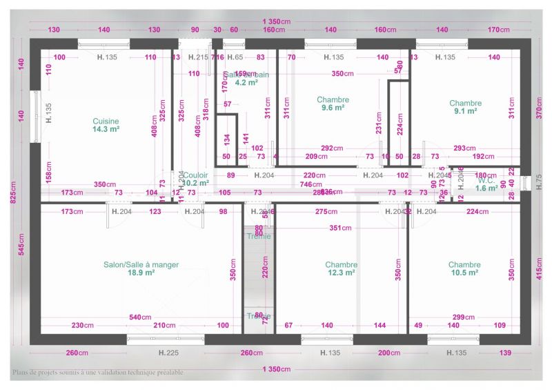

Le pb c est que vous perdez trop de M2. Avec les deux couloirs.
Hors gros travaux de déplacer la SDB, Pour ma part, je supprimerai une partie de la cloison entre le couloir et la cuisine.

Pourquoi pas déplacer la SDB en effet, ou même en créer une seconde.
Vous la mettriez à quel endroit du coup ?
Dept : Ille Et Vilaine
Alex3534
Car c est le plus facile. Réalisé et donc a moindre coût, après Tout est réalisable, si vous comptez par exemple faire une grosse rénovation, mais cela dépendra de votre budget, car déplacer une SDB , c est déplacer des vidanges et alim d eau , Vmc , etc

Admettons que j'envisage de réaliser une grosse rénovation du coup. Qu'est ce que vous envisageriez comme agencement des pièces ?

Je ne suis pas un pro du batiement, mais personnellement, je garderai le plan initial en supprimant uniquement la cloison/cuisine, voir element non porteur entre salon/cuisine
Votre plan proposé est difficile de s'y prononcé, car une piece sans acces direct

Il n'y a rien de porteur parmi les cloisons, c'est pour ça que j'ai posté un plan vierge (les cloisons en ombre ne sont qu'indicatives de l'emplacement des cloisons du sous sol, c'est Kazaplan qui l'affiche automatiquement)

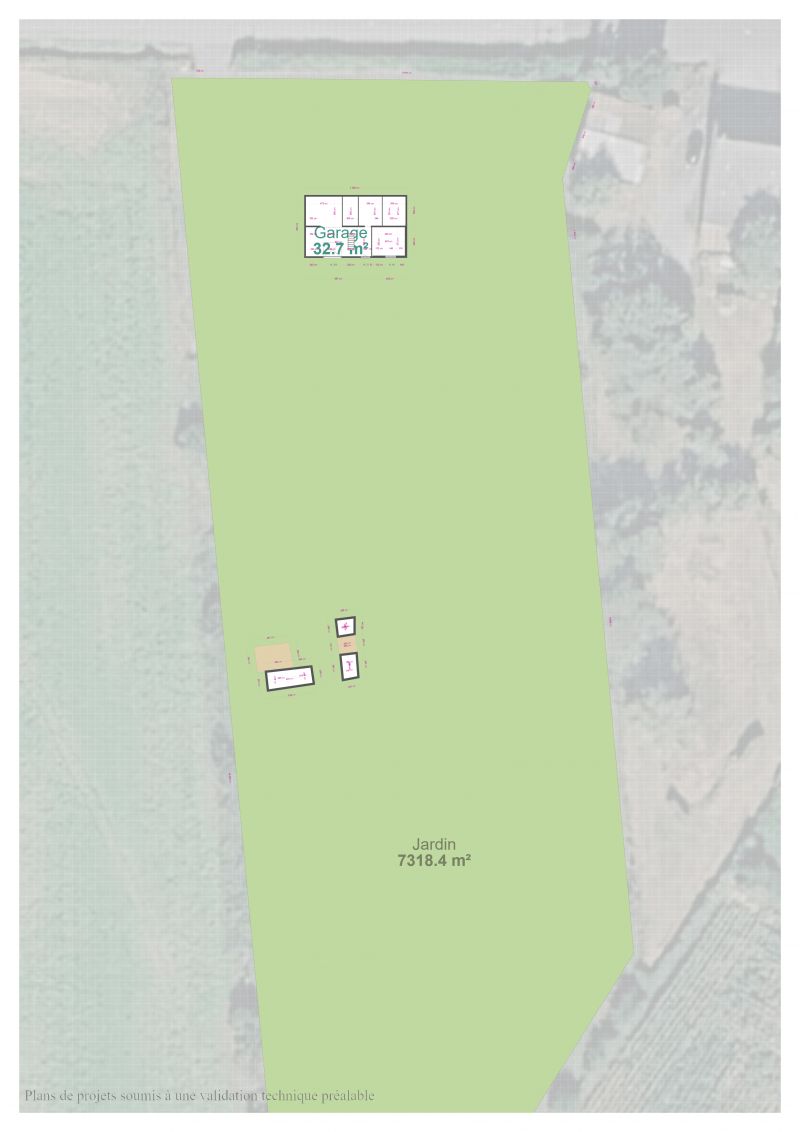

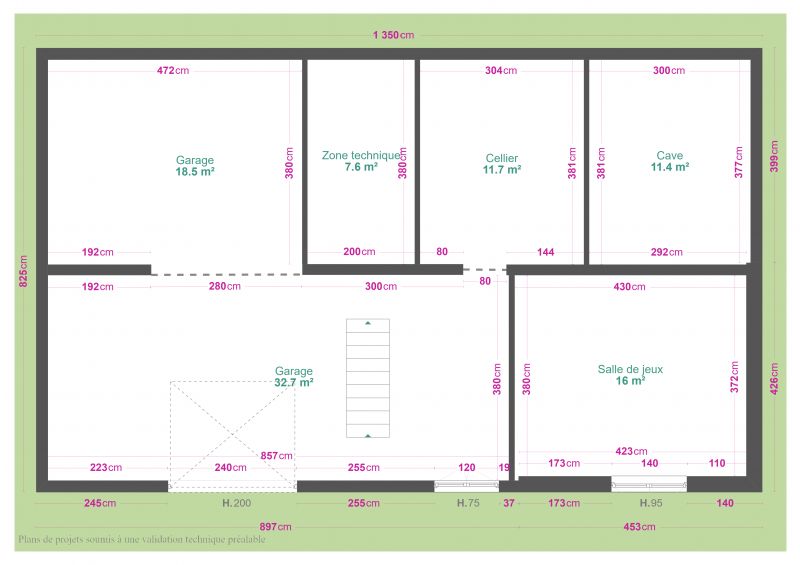

Alors, c'est une maison de 1973, pas d'isolation hormis les combles (laine de verre ou de roche posée il y a 10/20 ans), les fenetres sont en double vitrage mais très anciennes à priori.
Elle est orientée comme sur le plan, avec le nord en haut. Il y a des voisins coté Est (à une trentaine de mètres, sans vis à vis).
Elle est de plain pied au nord mais le terrain étant en pente, le garage au sud est lui aussi de plain pied ^^
J'envisage de reprendre toute l'isolation par l'interieur, de mettre une PAC air/air gainable dans les combles, de refaire toute l'electricité (fusibles actuellement), de remplacer les menuiseries par des fenetres en alu

le plan actuel de la parcelle :
Le plan actuel du sous sol :

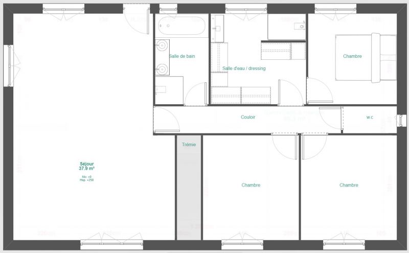

Le projet que j'ai commencé à dessiner pour l'étage (le RDC enfin vous me comprenez) après travaux :

Mis à part que vous supprimez une chambre pour agrandir les 3 autres vous vous retrouvez avec la porte du wc qui donne plus ou ou moins sur la pièce de vie et par surcroit sans fenêtre.
L'entrée de la salle de bain n'est pas vraiment exploitable.
La salle de bain, plutôt la salle d'eau qui donne sur la chambre, c'est dommage sans fenêtre.
Pas si facile de réagencer dans de l'existant.

Oui je préfère avoir des chambres un peu plus grandes, je n'ai pas besoin de 5 chambres
Effectivement, mon premier projet n'est pas exempt de défaut, n'hésitez pas si vous avez des suggestions d'agencement
Après je peux toujours faire un devis auprès d'un maçon pour ouvrir une petite fenêtre dans la salle d'eau de la chambre au nord ^^

Pour votre plan, vous pourriez mettre les SdB cote à cote.
Citation: Ugh17 la porte du wc qui donne plus ou ou moins sur la pièce de vie
oui !

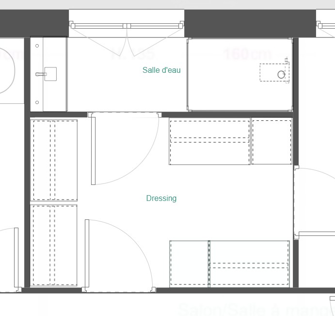

Une autre idée d'agencement sans modifier les ouvertures existantes.
Il est possible d'amenager la salle d'eau / dressing autrement.

Alex3534
Exemple d'aménagement possible avec porte vitrée pour séparer la salle d'eau du dressing.
