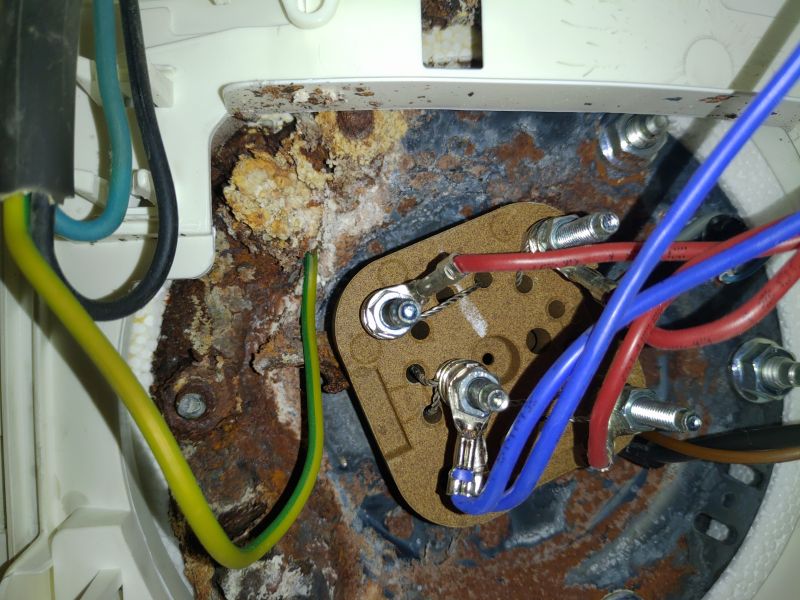

J'ai le corps de chauffe du chauffe eau qui est en partie rouillé, et certaines vis sont grippées , impossible de les desserrer.
Est-ce que je peux les couper ?
Et est-ce qu'il sera possible de les remplacer ou est-ce que c'est mort.
Il a à peine 7,5 ans.

Pour les couper, ca va etre compliqué de passer une disqueuse, puis apres il va falloir les extraire....
C est complique et incertain
Pulverisez du degrippant chaque jour pendant une semaine, ca peut aider

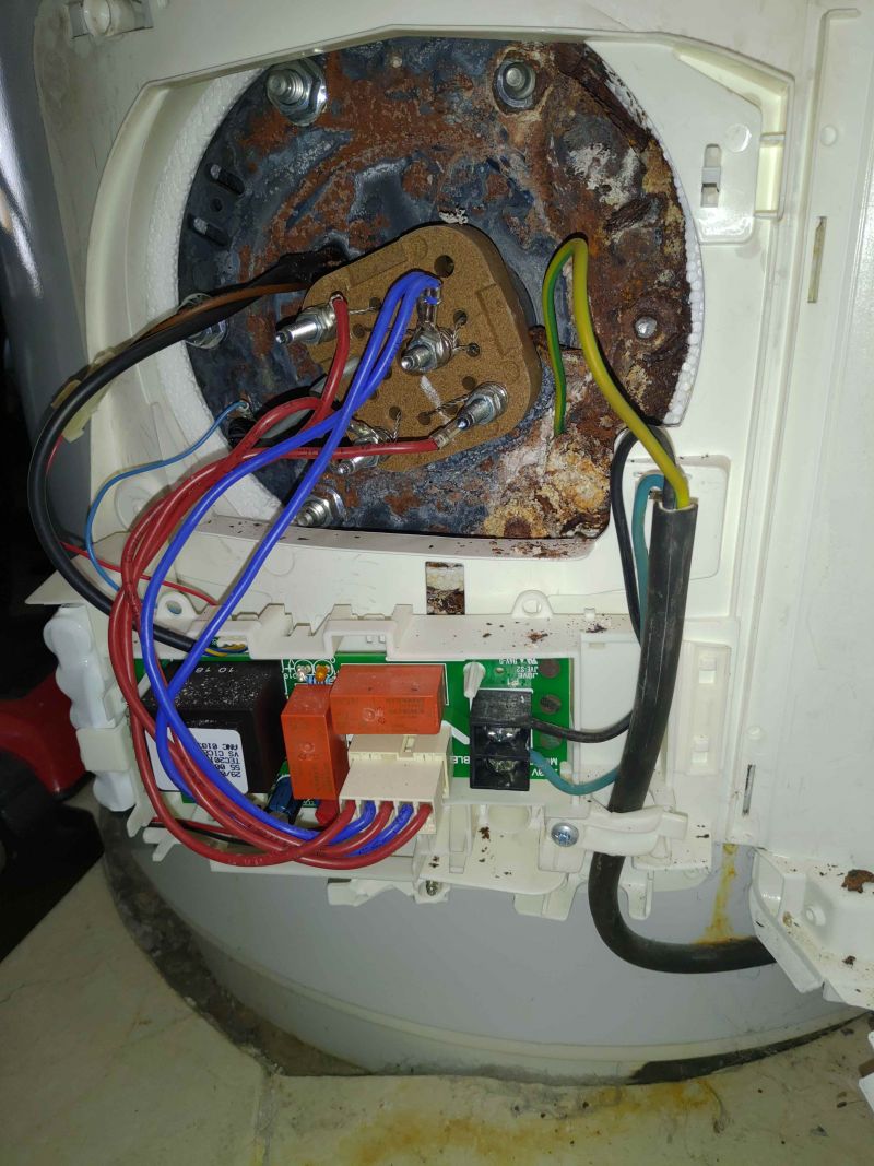

Une vue plus large

Merci pour le conseil.
J'ai déjà mis du dégrippant mais il y a un écrou qui tourne alors que les autres non.
Je ne sais pas comment c'est fait derrière, mais il doit y avoir quelque chose qui bloque le boulon.
Est-ce que les écrous se changent sur ce genre de cumulus ou pas ?
Je suis preneur si vous avez l'info, merci

Vous pouvez tenter de couper uniquement l'écrou avec un multitool équipé d'une lame acier, l'orientation possible de la lame vous permettra d'accéder à la zone.
En revanche cela risque de prendre du temps et rien ne vous garanti que le pas de vis sera exploitable pour y visser un écrou neuf.
Si tel est le cas, il est toujours possible de rénover le pas de vis avec une filière, en retirant la résistance cela devrait vous laisser le débattement nécessaire.

J'ai demandé au plombier qui a installé le chauffe eau, il m'a dit qu'il peut tenter de réparer mais il ne peut pas garantir la réparation, et il propose de changer le corps de chauffe, c'est presque 420€ sans garantie...juste pour peut-etrebun joint de corps de chauffe ou un boulon....
On a toujours un doute sur ce genre de devis, sachant que le cumulus m'avait coûté 930 €, il y a 7,5 ans.
Si les boulons sont remplaçables, je me pose pas de question, je le coupe en 2 , je sors le corps de chauffe et on remet un boulon depuis l'intérieur...
Mais je ne comprends pas l'hésitation du plombier...

Il j y a rien qui bloque le boulon juste de la corossion.
Le dégroupant a du mal à atteindre la zone parceque la vis est verticale. Il faut donc en pulvériser pendant plusieurs jours pour espérer que cela monte par capillarite

Le corps de chauffe est bien horizontal.

Comme mistergues, à la vue des photos, j'envisagerais fortement de remplacer le chauffe-eau rapidement : il a fait son temps...
Les fixations de la bride de visite sont bouffées par la rouille ; c'est un fait... ; mais il faut comprendre que la cuve doit aussi être dans un sale état. ; il est possible qu'à certains endroits, des fuites apparaissent à court ou moyen terme, notamment accélérées par les efforts pour desserrer le boulonnage.
Ne pas hésiter à passer sur un simple chauffe-eau stéatite de 200 litres.
Les CE sophistiqués avec système ACI par exemple munis d'électrode pour protéger la cuve sont bien plus cher pour un résultat pas tout le temps satisfaisant !
