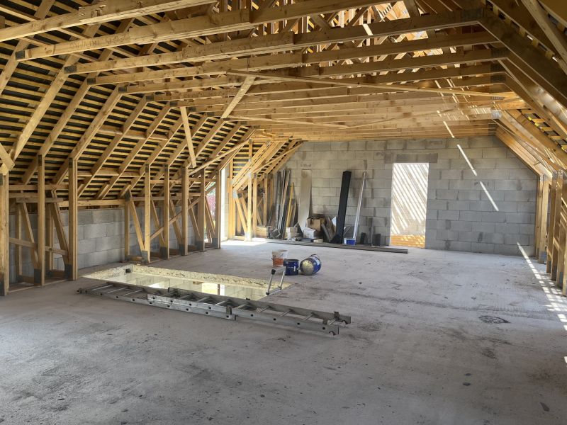

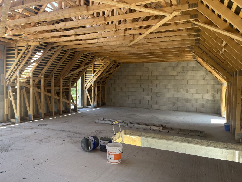

Le toit de ma future maison est terminé. Nous avions prévu une isolation des combles aménagés avec le constructeur (oui, je sais...), mais après quelques recherches, elle ne semble ni conforme ni optimale. Je vais proposer une autre solution au constructeur.
Isolation prévue pour le moment : 20 cm de laine de bois STEICO 036 entre chevrons + 10 cm de laine de verre IBR 40 côté intérieur et sans pare-vapeur... R total de 8
Éléments contre ce qui est prévu :
  • La laine de bois fait 20 cm et les chevrons 15 cm. Il y aura donc 5 cm d'isolant dans le vide !
  • Laine de verre IBR 40 : proscrite en combles aménagés par le DTU 45.10.
  • Pas de frein-vapeur, pourtant obligatoire en construction neuve : DTU 45.10.
Je repars à zéro!!. Quelle serait l'isolation idéale pour les combles aménagés en construction neuve ?
Ouate de cellulose ? Mixte ouate de cellulose et IBR32?
Uniquement laine de bois, mais en gérant les épaisseurs ?
Laine de bois + ouate ?
Traitement différent entre plafond, rampants et pieds de rampants ?

éléments contre : vous avez raison qu'un professionnel prescrive encore de
l'IBR en rampants est inaceptable ....
L'IBR (lambda 0,040) ne doit être utilisé que posé à plat, cas des combles
perdus par exemple.
Il faudrait voir précisemment ou l'IBR est prévu : dans une partie
horizontale, ... ?
Si couverture tuiles :
<Remplir pleinement l'entraxe des chevrons (isolation entre chevrons) >
vous ne devez pas remlir l'entraxe de chevrons
En l'abscence d'écran de sous toiture vous devez laisser une lame d'air
de 2cm mini sous les liteaux support de couverture.
Dit autrement, Ep max entre chevrons = hauteur des chevrons moins 2cm
Perso je m'embéterai pas à mixez des produits, laine de bois entre et sous chevrons
à la rigueur laine de verre nue en lambda 0,032 entre chevrons, laine de bois
sous chevrons.
Le pare vapeur ( classique ou hygro variable) doit être sous forme de membrane indépendante avec ses accessoires dédiés
Bâtiments neuf : il y a donc (entre autre) une étude thermique
que dit elle au niveau isolation des combles ?
Je pense que vous devez avoir des fenêtres de toit ?
Cdt

Bonjour et merci pour votre message.
L'IBR 40 est prévue en doublage de la laine de bois. Donc, côté intérieur sous chevrons pour le plafond, rampants et pieds de rampant... Je ne comprends pas pourquoi le constructeur propose ça. Même ISOVER le proscrit sur son site et ses vidéos, sans compter le DTU 45.10...
Je ne comprends pas la phrase : « vous ne devez pas remplir l'entraxe des chevrons ». Il faut bien mettre l'isolant entre les entraxes de chevrons tous les 60 cm ?
Ce sont des ardoises, mais je pense que c'est le même principe pour les 2 cm.
Le constructeur m'avait proposé de mixer avec la laine de bois côté extérieur pour casser la chaleur d'été et la laine de verre à l'intérieur pour décharger plus facilement par ventilation. Je m'aperçois que c'est une erreur pour l'humidité. La laine de bois doit être à l'intérieur, puisqu'elle est moins perméable ?
Je vais négocier pour le pare-vapeur, mais je sens que ça va me coûter une petite fortune que je n'ai pas.
Sur la synthèse de l'étude thermique, il y a seulement le listing des éléments. Pas de commentaires particuliers. J'ai appelé NRGYS pour étudier certains détails, mais ils ne travaillent pas avec les particuliers. Ils m'ont gentiment envoyé bouller. C'est pratique !
Il y a une fenêtre de toit et 4 gerbières.

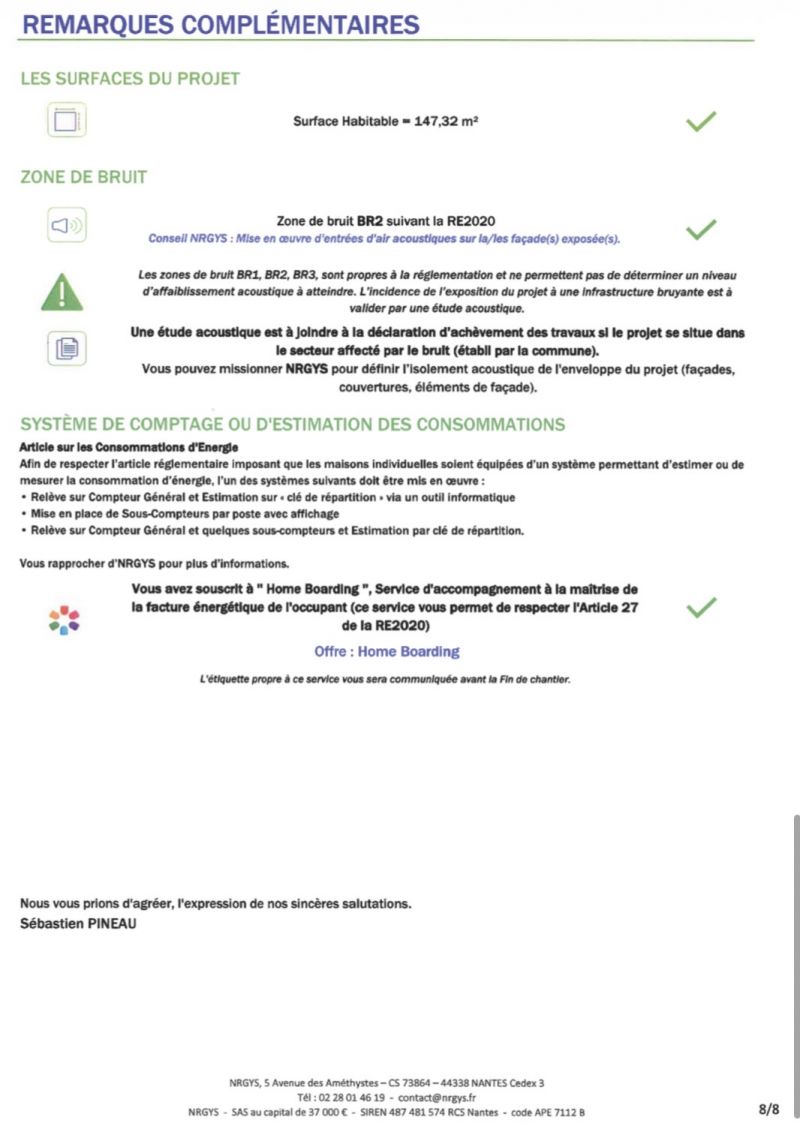

Salut,
Je peux t'envoyer la synthèse du bilan thermique NRGYS. En image ou boite mail?

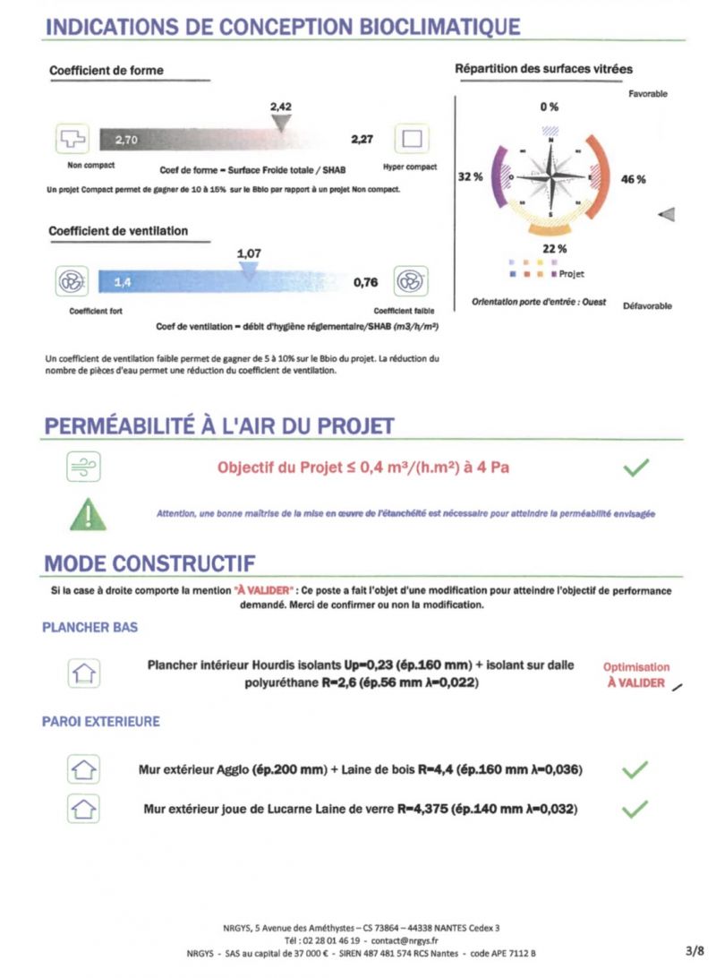

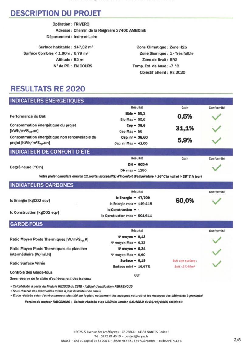

Quelque chose me chagrine sur leur rapport. La surface vitrée indiquée est fausse. Ils indiquent 19% soit 27m2. J'ai refait une étude par KEEPLANET pour confirmer mes craintes et je suis à 25% soit 35m2! Je ne suis plus sûr que ma construction en cours soit conforme du coup moi qui voulait optimisé le confort d'été, je suis servie!

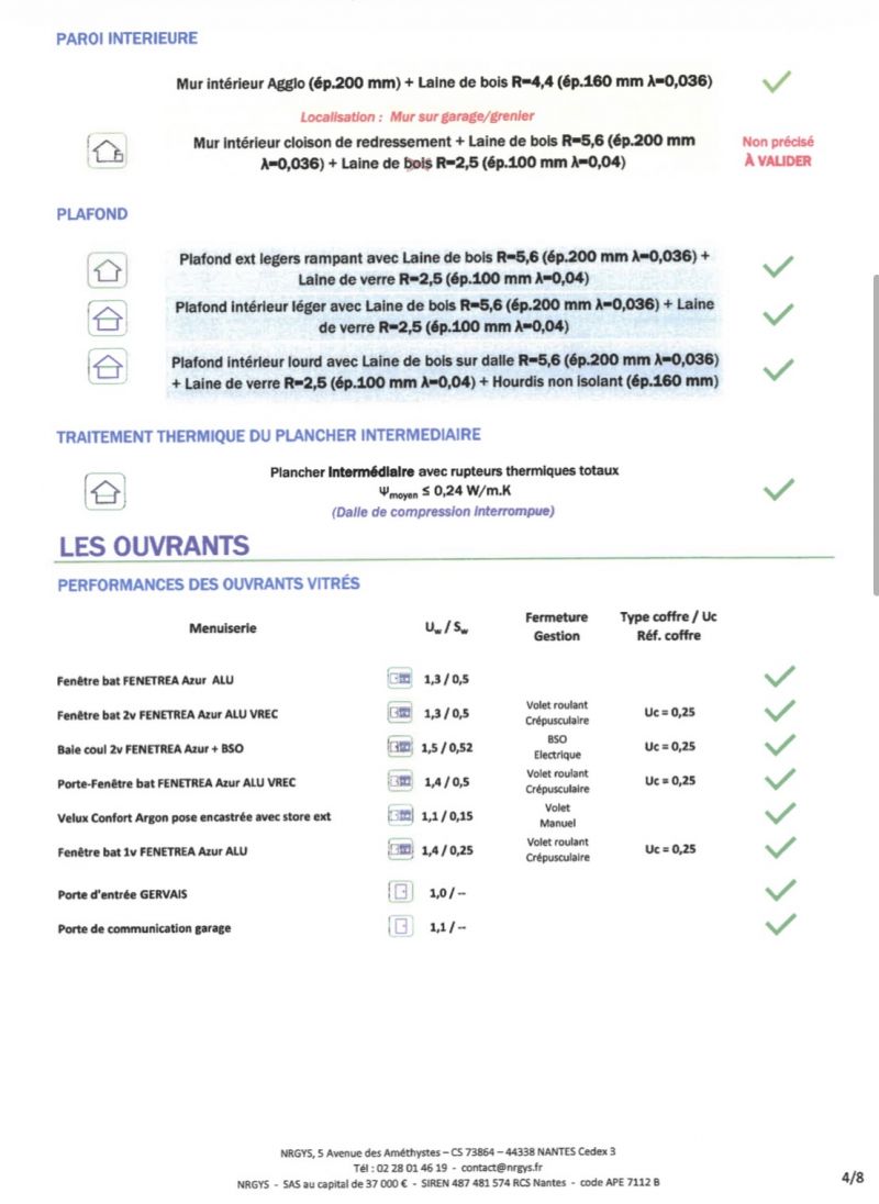

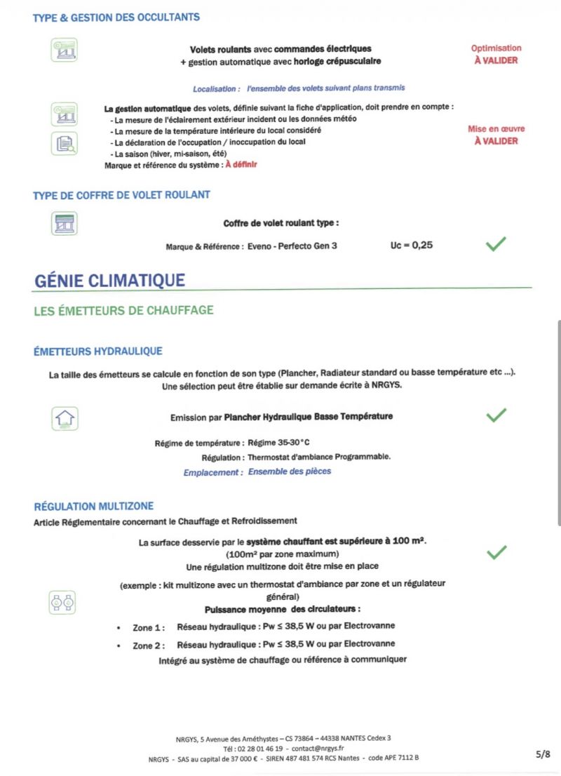

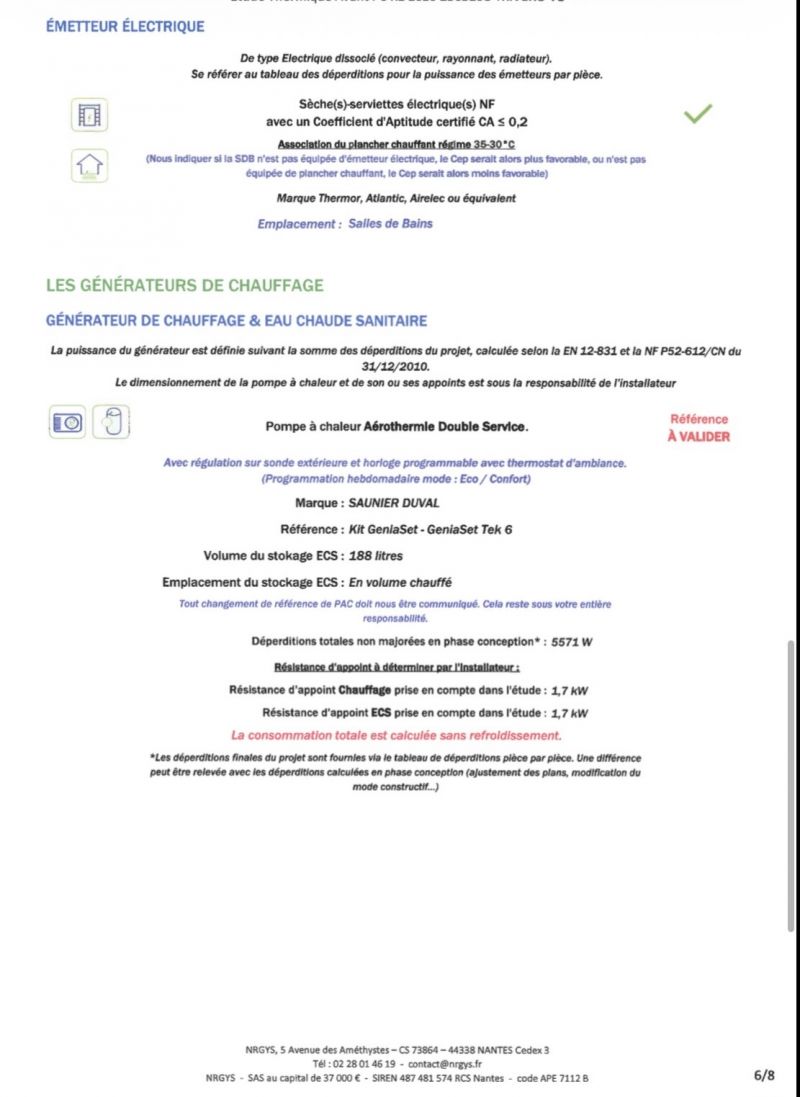

Alors non justement la RE2020 ne devrait jamais être un outil de conception car ce n'est pas du tout prévu pour cela. C'est d'ailleurs une des raisons pour laquelle on construit aujourd'hui des logements qui ne sont pas adaptés au confort d'été. Mais malheureusement cette réglementation est très contraignante et du coup on ne cherche pas à faire une maison bien conçue mais une maison qui respecte cette réglementation même si on marche sur la tête.
Pour ce qui est de l'étude thermique :
- alors déjà il faudrait remettre à jour l'étude si vous avez changé certains isolants

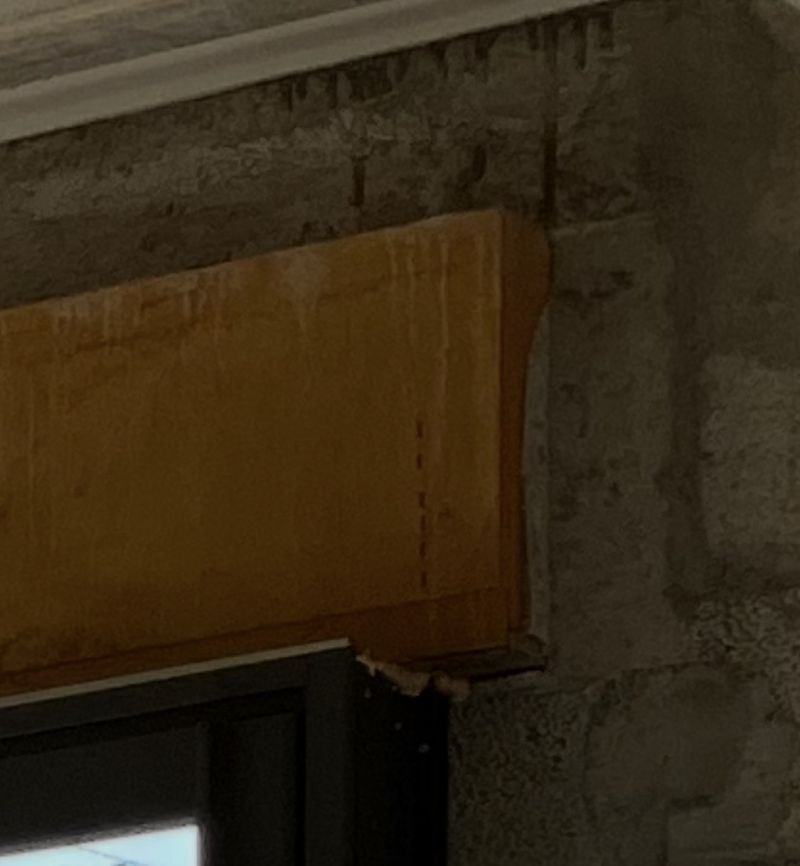

- le Uc à 0,25 sur les coffres de volet roulant me semble un peu bas même avec les coffres Eveno. Il faudrait que je regarde l'avis technique en détail pour connaître leur épaisseur et surtout s'ils ont un isolant incorporé en plus de l'isolant de doublage.
- j'ai aussi du mal à comprendre comment ils obtiennent un psi 9 de plancher intermédiaire à 0,24. Quelle est la composition de votre plancher intermédiaire ? Dalle béton plein, poutrelle hourdis ? Bois ? Agglo ? Présence d'un isolant sous chape ? Isolation de doublage en sous face ?
- ils ont mis en oeuvre la solution magique pour passer la réglementation thermique à savoir la domotisation des volets avec une horloge crépusculaire et donc une gestion automatisée. Savez-vous ce qui sera installé chez vous ?
- on s'aperçoit que le projet passe tout juste l'objectif Bbio
- faites vraiment bien attention aux parois mise en oeuvre ainsi qu'aux équipements partout où ils ont écrit variante à valider ou optimisation. Parfois le bureau d'étude fait la recommandation mais le maître d'oeuvre laisse comme il avait prévu initialement...
- essayer d'être présent pour le test d'étanchéité à l'air et regarder comment celui-ci est réalisé. Toutes les portes intérieures doivent être ouvertes hormis celles du WC selon le protocole
- faites aussi attention à la surface vitrée si elle ne correspond pas à la réalité c'est un point essentiel ils ont peut-être réduit volontairement les surfaces vitrées de l'étude pour améliorer les résultats.

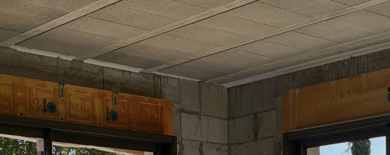

Merci de prendre le temps de me répondre.
- Je vais demander une remise à jour rapide de l'étude thermique avec les bonnes surfaces de vitrage dans un premier temps. Puis, demander une version avec les modifications d'isolant.
- Ce sont des coffres EVENO. Ils sont constitués de 2 matières différentes assemblées ensemble. Côté intérieur, c'est de l'isolant.  Je n'ai pas l'avis technique détaillé, malheureusement.

- Pour le Bbio, ça passe tout juste. Entre l'étude et l'élévation des murs, nous avons remplacé les parpaings standards par des blocs de pierre ponce COGETHERM, ce qui a légèrement optimisé le Bbio.
Je vais demander une étude à jour avec l'état actuel de ce qui est prévue et une étude avec les modifications.

Mathi37 quand tu parles de rupteurs en plancher intermédiaire ce sont des planelles ? Car les rupteurs sont installés seulement en dalle pleine.
Un Psi 9 à 0.24 en ITI me paraît très faible (ce qui arrange bien pour le résultat de l'étude thermique !).
Après je ne connais pas toutes la gamme chez Cogetherm mais ça me paraît étonnant d'être aussi performant par rapport à de la brique BGV.
Env. 40 message Indre Et Loire
Cartman44
Les rupteurs utilisés sont en périphérie de la dalle. Ils sont en polystyrène. Je joins la photo vue de dessous.
Malheureusement, mes compétences sont limité en matière de pont thermique. Cette technique me semblait adéquate.
Cordialement
Dept : Indre Et Loire
Ancienneté : + de 4 mois
<Rupteurs pour liaison dalle-façade
Les rupteurs de liaison dalle-façade constituent la catégorie la plus courante. Ils s'installent à la jonction entre les planchers intermédiaires et les murs extérieurs. Leur rôle est d'interrompre la continuité du béton tout en maintenant la résistance mécanique nécessaire. Ces rupteurs se composent généralement d'un corps isolant (souvent en polystyrène haute densité) traversé par des armatures en acier inoxydable ou en composite pour assurer la transmission des efforts.
Les performances thermiques de ces rupteurs varient selon leur conception. Les modèles standards permettent d'atteindre un coefficient Psi d'environ 0,6 W/m.K, tandis que les solutions les plus performantes peuvent descendre jusqu'à 0,3 W/m.K. Ces dispositifs existent en différentes hauteurs pour s'adapter aux épaisseurs des dalles (généralement de 16 à 25 cm). >
Il faudrait connaitre plus précisement le modèle? ...
Cdt
lucienpel
Merci pour les info. Je vais essayer de me renseigner sur le modèle. Mais, j'imagine que sont des modèles standards.
Ce ne sont pas des rupteurs c'est juste des morceaux de polystyrène mais ça fonctionne aussi. Peut être une solution de chez KP1.
