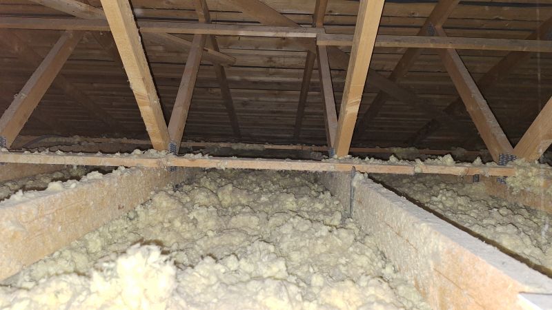

Dérouler de la LDV en croisé par rapport aux solives vous voulez dire ? Parce qui je la déroule entre les solives ça va s'appuyer sur la LDV existante.
je mets une photo pour que ce soit plus parlant :
Mais du coup je retombe dans un des cas que j'avais envisagé, avec tout ce tetris de poutres dues à la charpente en fermettes ça va être compliqué de faire des découpes dans tous les sens, c'est vrai que la LDV déroulé, à la différence des panneaux de fibre de bois que j'avais envisagés, épousera plus facilement les "reliefs" et croisements mais pour un gain en déphase quasi nul.
En effet je ne peux pas dérouler plus de 10cm au dessus des solives au risque de perdre l'avantage de la ventilation par les "égouts", en bas du toit.

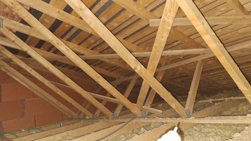

Voici une second photo qui peut aider à comprendre :
plaquisteheureux vous à donné une solution; évidemment en 'rattrapage' il est difficile
d'avoir quelque de chose de parfait et il est bien difficile de ne pas faire
de concessions.
En ne travaillant que par le dessus les possibilités sont très limitées.

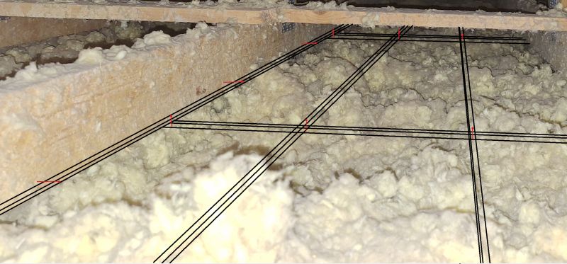

Avec un schéma c'est sans doute plus clair, en premier un tasseau le long du bas de la solive, sur lequel je visse en dessous un liteau qui va servir de support à mes "rails" puis je termine en fixant 2 rails espacés d'environ 20cm :
Ca devrait me permettre de glisser des panneaux de 20cm, ou un peu moins (16cm?) car il faut que j'arrive à passer sous les planches horizontales qui sont un peu partout sur mes solives et qui permettent de se déplacer dans les combles.
Dans l'idéal ensuite je devrais peut-être fixer un plancher en OSB mais ça serait bloquant pour accéder au BA13 (pour une clim ou si souci quelconque)

Non il n'y a pas de membrane sous la LDV, on atteint directement le BA13 quand on creuse dans la LDV.
Je viens d'y monter pour prendre des mesures exactes sur lesquelles m'appuyer et je me suis bien trompé : j'ai bien des solives de 3,5 à 4cm de large mais en hauteur elles ne font que 10cm! Pas 20...
Et en dessous de la solive il y a 38cm jusqu'au BA13.
Donc je croyais avoir 40cm de hauteur jusqu'en haut des solives mais en réalité j'ai 48cm, et mes solives faisant 10cm de hauteur en fin de compte ma LDV soufflée faisait environ 48cm en 2011 et aujourd'hui environ 40cm! Ca change sans doute beaucoup de chose car ma LDV est beaucoup moins tassée que je ne le croyais!...
Attention vous parlez de laine de roche ou de laine de bois moi je ne parle pas du tout de ça, je parle de fibre de bois qui fait entre 25 et 35kgm3 en vrac (donc soufflée sur 20cm cela aurait fait 6kg/m2) et de panneaux de fibre de bois qui sont compressés à 50kg/m3
j'essaye de comprendre.
Entre BA13 et sous face des solives : 38 cm
Dans cette espace vous mettez 20 cm de fibres de bois soufflée
puis entre les solives des panneaux sz fibres de bois (50 kg/m3) qui feront
en gros 10 cm d''épaisseur (reposant sur un montage).
Si c'est ça, 2 remarques :
- entre la fibre de bois et les panneaux il va y avoir une lame d'air
de 18cm; problème il faut que cette lame d'air soit parfaitement immobile.
- l'absence de pare vapeur.
