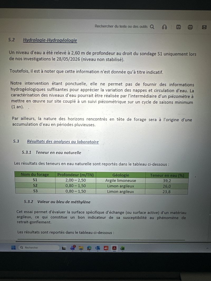

J ai fais une offre qui a été acceptée sur un terrain avec une étude de sol G1.Cependant je n avais pas fait gaffe qu il y avait un niveau d eau relevé sur un sondage à 2m60.
Sur les trois points de sondage dans les deux terrains côte à côte en vente seule sur mon terrain il y a eu un point d eau relevé à 2m60 au mois de mai et sur les résultat d analyse sur le point de sondage il est indiqué sol argile limoneuse et teneur en eau de 39.2%. La G2 n ayant pas encore effectuée je souhaiterais savoir si il y a des risques sur ce terrain malgres que l on me préconise dans la G1 des fondations a 1m50 et que nous sommes pas dans une zone inondable.
Merci d avance de votre aide.

1 seul sondage avec une présence d'eau à 2.60 n'a rien d'alarmant ni de rien surprenant.
Ce qu'il y de valorisant, la G1 mentionne un avis favorable sur une construction de maison individuelle.
Ce qui me surprend, c'est le pourcentage précis de teneur en eau.
Une teneur en eau est normalisée et doit faire l'objet d'un essai en laboratoire.
Surprenant dans le sens ou cette teneur en eau est présente dans une G1.
Vous avez la G1 avec vous ?
Pour conclure, une G2 AVP vous donnera toutes les dispositions constructives, notamment sur cette présence d'eau.

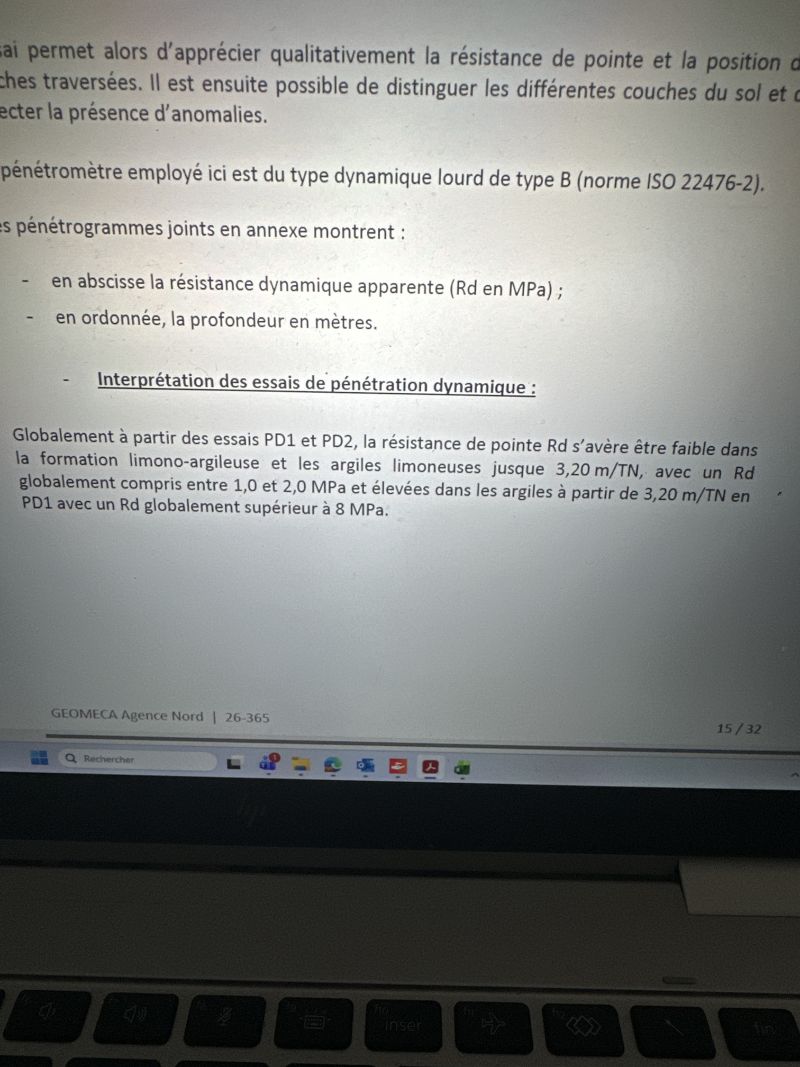

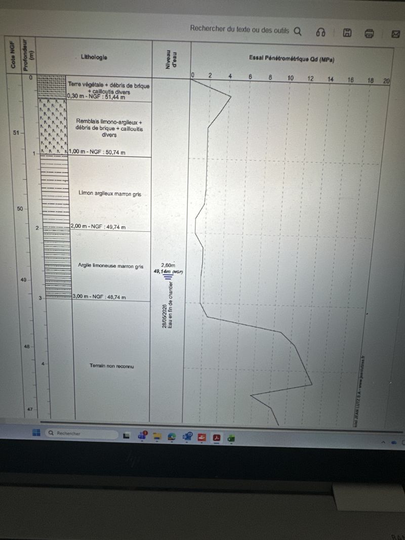

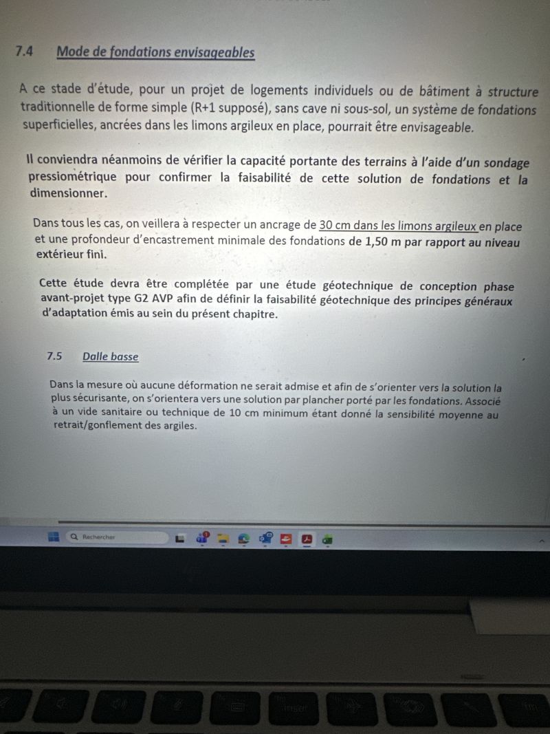

ddm voici les éléments de la G1 en sachant que la partie de mon terrain se trouve sur le S1/PD1.
Merci de votre aide

Une teneur en eau en laboratoire à bien été effectuée.
Les teneurs en eau, compte tenu d'un sol à caractère argileux, sont dans la moyenne.
Lors du terrassement il faudra avoir un point de vigilance sur les éventuelles venues d'eau.
Tout comme prévoir un drainage peripherique vertical et/ou horizontal.
Ce que ne montre pas la G1, c'est la nature et la qualité de sol à 3 mètres et au delà.
Si sol compressible, ça risque d'alourdir la facture sur le type de fondation à mettre en place.
Allez voir les voisins pour avoir des infos sur leurs fondations.
Une condition suspensive peut être également signée sous réserve de fondation importante.
Mais seule la G2 vous le dira

Merci de votre retour, en effet j ai eu hier la société qui a effectuée l étude de sol et la personne me disait rien d alarmant pour le secteur et de plus avec un aléas argile moyen.
Il faudrait effectivement effectuer une G2 pour avoir des informations complémentaire mais pour eux l eau n est pas un frein, il faudra en effet effectuer un bon drainage périphérique et il pourrait l hiver avoir des remontées d eau dans le vide sanitaire qui pour lui n est pas catastrophique mais pour moi ne venant pas de la région je n ai jamais entendu que de l eau dans le vide sanitaire était normal ?.
Mais oui je serai obligé de mettre des réserves sur le compromis ce qui m embête c est de devoir payer 1300€ une g2 et si cela ne va ps les perdres.

Pour de l'eau dans le vide sanitaire c'est normal.
Je suis de l'avis de l'ingénieur qui vous a repondu au téléphone, rien d'alarmant d'avoir de l'eau en profondeur.
En partant sur une G2, vous êtes sûr de partir sur de bonne base.
