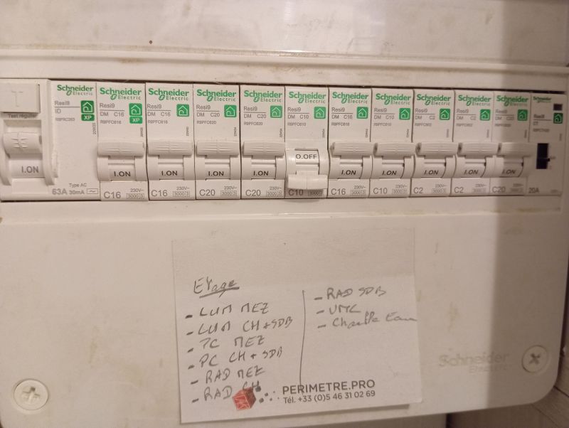

Je vais devoir installer une prise renforcée pour recharger une voiture électrique.
C'est moi qui ai réalisé l'installation électrique pendant la rénovation, avec passage consuel.
Niveau propreté de tableau, je vous remercie d'être indulgent, ce n'est pas mon métier premier!😊
Je vous mets 2 photos du tableau électrique que je souhaite utiliser. C'est un tableau secondaire, le tableau principal du RDC ne me permettra pas, ou bien trop difficilement, de tirer une nouvelle ligne.

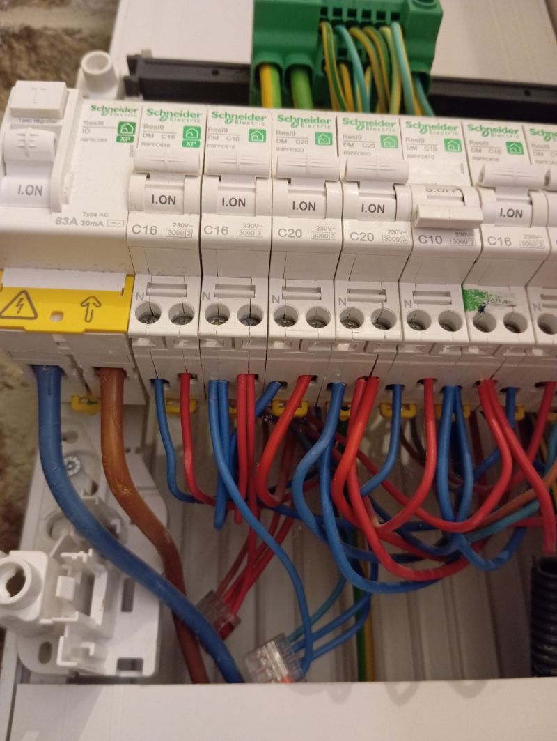

Selon vous, est-ce que je peux connecter le circuit lumière  de gauche (celui juste à côté du différentiel) à celui juste à côté, à droite? Ça ferait 3 phases-3 neutres sur le même disjoncteur.
Puis-je ensuite connecter ma prise renforcée au disjoncteur laissé libre?
Ensuite, est-ce que le différentiel principal doit être changé par un type F ou est-ce que je dois rajouter un type F en plus du différentiel principal? Mais je manque de place!!!
Si mon idée n'est pas réalisable, je ferai donc intervenir un électricien.
Merci pour vos réponses.

Bonsoir
-je n'ai pas compris votre manoeuvre  de disjoncteur
-trois fils sur les bornes ce n'est pas correct ( c'est de la théorie )
-la norme demande un différentiel type F affecté uniquement à l'alimentation de la prise renforcée
-il vous faut donc la place de deux modules si vous mettez un DSJONCTEUR différentiel
-si vous mettez un INTERRUPTEUR différentiel + un disjoncteur , il vous faut la place de 3 modules
-je pense que vous manquez de place

Ce que je voulais savoir, c'était si je pouvais relier mes fils du 16A de gauche à celui juste à droite, donc 3 fils rouge ensemble et 3 bleus ensemble.
Je comprends que ça n'est pas possible.
Et que mon tableau est trop petit apparemment.

Passez par 2 bornes type Wago pour faire 2 connexions intermédiaires.

Bonjour, ok pour les wago, ça me libère donc un disjoncteur pour la prise renforcée.
Dernière question, j'ai lu tout à l'heure qu'on pouvait remplacer un différentiel type AC par un différentiel type F.
Vue la configuration de mon tableau, ça marcherait chez moi?
Où alors la norme impose un différentiel type F dédié uniquement à une prise renforcée?
Auquel cas, comme l'a remarqué poiluu, je n'ai définitivement pas assez de place sur mon tableau.
Et merci pour vos réponses.
Dept : Cotes D'armor
Qui peut le plus peut le moins, vous pouvez ne mettre qu'un unique différentiel de type F.
A noter que la prise renforcée n'aura pas son propre différentiel contrairement à ce qu'impose la norme.

Bon, j'ai toutes mes réponses, merci à vous deux!
