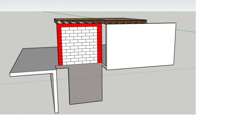

je me permet de vous sollicité sur un sujet qui me pose problème dans la rénovation de ma maison.

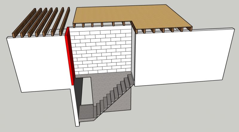

C'est une maison de année 60 construite essentiellement en parpaings et/ou béton armé. Nous avons pour projet de profiter des combles qui n’était qu'un grenier pour en faire de l'habitable.
Là ou ce pose le problème, est le mur de trémie et le point d’appuis des solives (qui seront reprises pour en faire un plancher habitable).
A l'heure actuelle ces solives reposent sur un mur en moellons de 10 cm sur une élévation de 250 cm avec un angle qui sert de "contrevent" (vous me confirmez la théorie du mur de 10 cm "non porteur"), qui d'origine supportaient seulement le plafond en brique platières. Ce qui devait être normalisée à l’époque.
Mon projet est de supprimer cette angle (contrevent en rouge) pour mettre un escalier droit donnant à la future mezzanine.
Pensez vous que ce simple mur de 10 cm sans renfort verticaux et horizontaux peut faire le taf ?
J'avais autre projet en tête mais j'aurais besoin d'aide sur la mise en œuvre et la bonne manière de faire.

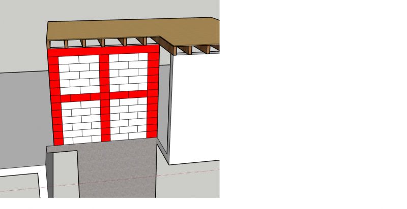

Ce serait de faire tomber ce mur de 10 cm et créer un mur type "Structure en portique". Insérer des attentes dans le mur de fondation en béton banché au scellement chimique.
Quel diamètre de fer a béton ? combien ?
De maçonner un mur en parpaing de 15cm ou de 20cm d’épais (quelle sont les préconisations d’épaisseurs pour ce genre de mur) avec deux chainages verticaux (pilier ?) + un chainage horizontale en partie supérieur.
Est il judicieux de rajouter un chainage horizontale au milieu ainsi qu’un poteau ou est ce de trop?  Dimension du mur 280 cm de long sur 250cm de haut.
Si la première méthode est correct je comptais me servir de parpaings d'angles ainsi que des "U" de chainage mais quel ferraillage me conseillez vous a mettre sans cette structure ? est t'il plus judicieux de faire des chainages verticaux coffrés ou ce type de parpaings est suffisant ?
Ce mur reprendra donc les charges de cette mezzanine habitable donc le poids :
-des solives
-plancher osb de 18mm
-plancher contre collé
-peu de meuble canapé, meuble tv + le poids des habitants.
Merci d'avance pour votre aide et ceux qui vont prendre leur temps de me répondre.
Bonne journée

Nous sommes d'accord quand on monte l'escalier, à droite c'est le vide.
Il me semble qu'à la place de ce mur porteur, tu devrais poser une solive en travers, fixée à chaque bout par des étriers sur la solive traversant la pièce dans sa longueur.

non j'ai volontairement supprimé le mur de refend sur le plan pour que ce soit plus compréhensible (Ce n'est pas vide).
C'était aussi un de mes projets l'option dont vous me parlez, mais dans une question d'isolation avec la partie sous sol il me faut un mur et autant qu'il serve d'appuis pour la mezzanine cela me supprime la solive traversante en tête.
Les solives traversante (à gauche libre de plancher) ne sont plus existantes.

Dans ce cas, je ferai porter toutes les solives sur le mur de refend. Le mur de trémie serait rabattu à mi-hauteur pour garder un garde fou de protection tout en laissant la lumière et l'air passés. La cage d'escalier n'est pas un peu "oppressante"?

merci de votre retour.
Je prend note, mais si je reste sur mon idée de base avec mon mur porteur pouvez vous m'orienter concernant la mise en oeuvre de celui ci.
