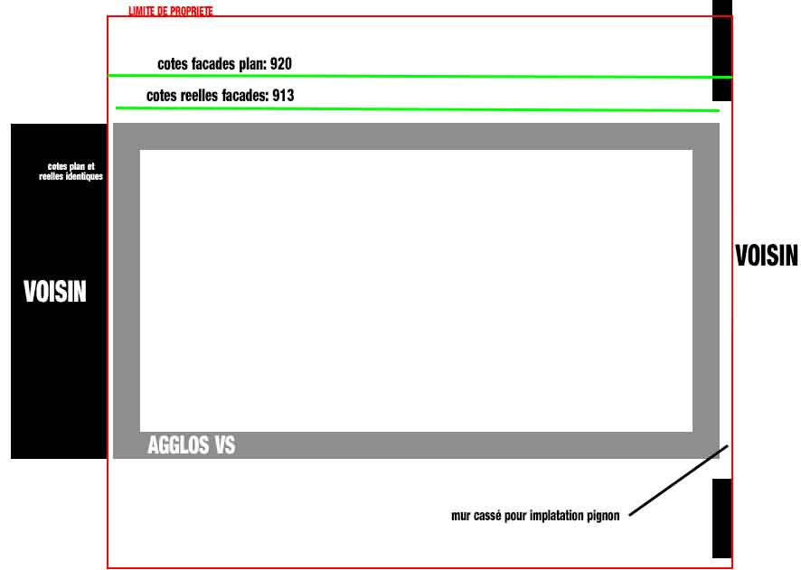

J'ai mon VS qui vient être monté, la dalle n'est pas encore posée.
Je constate qu'il manque 7cm sur la longueur de la maison !
La maison doit arriver en limite de propriété, la j'ai un écart !Sad

Là ça pose un vrai problème de conformité. Par rapport au voisin, on doit être soit en limite, soit à x m (x dépendant du PLU). Être à 7cm, vous n'êtes plus en limite, mais vous n'êtes pas non plus à la distance réglementaire. Donc vous êtes non conforme au PLU.
NB : si vous parlez des côtes extérieures, n'oubliez pas qu'il faudra rajouter 2cm de crepis de chaque côté

Je suis en limite de chaque côté, donc le crepis se fera sur un côté là ou je suis en limite avec un jardin.
Il faut alors reprendre les fondations et le VS ?

Pour le moment, il s'agit sujet de casser les 5 rangs d'agglo et de les décaler avant que la dalle ne soit coulée !
Dept : Seine Et Marne
Les fondations ont bien été coulées jusqu'à la limite de propriété ? Parce qu'il faut que la parpaings reposent sur le fondation.
Et en limite, il suffit d'aligner les parpaings à 2cm du bout de la fondation, donc j'ai du mal à croire qu'ils aient pu commettre une erreur de 7cm en limite.

J'ai l'impression qu'elle bien en limite.
Je pense que lorsqu'ils ont placé le premier parpaing, celui avec le trou pour laisser ressortir la ferraille du raidisseur, ils auraient du le pousser jusqu'à la limite.

Verdict du cst, on casse et on décale.
