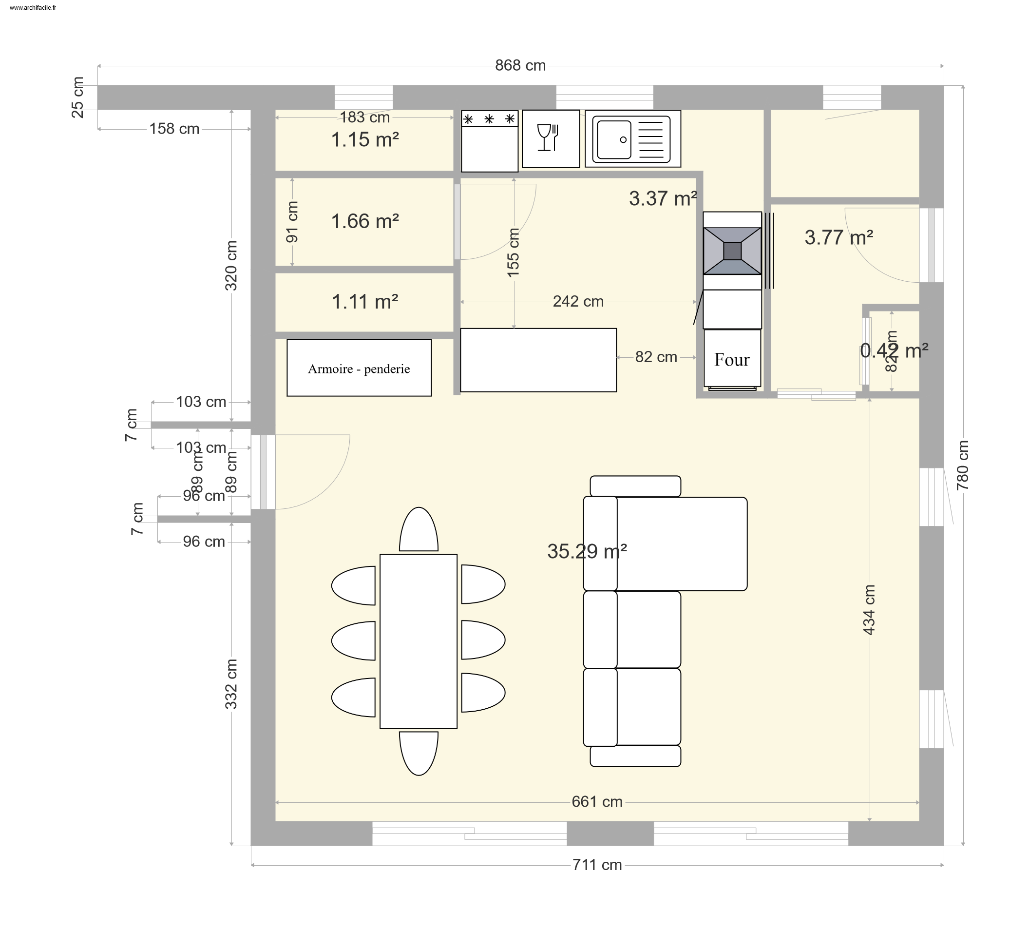

Je trouve que c'est déjà un bon début:
les +
- optimisation dans le cellier/buanderie avec accès des deux côté
les -
- espace armoire penderie redondant avec celui de l'entrée
- table bar/repas un peu long plus en retrait pour laisser un peu de passage vis a vis canapé/table avec les chaises hautes.
je n'ai rien contre le fait d'avoir la porte du cellier donnant accès sur l'espace de vie ou pas, sauf si quelqu'un peut m'expliquer...
Membre ultra utile Env. 9000 message Charente Maritime

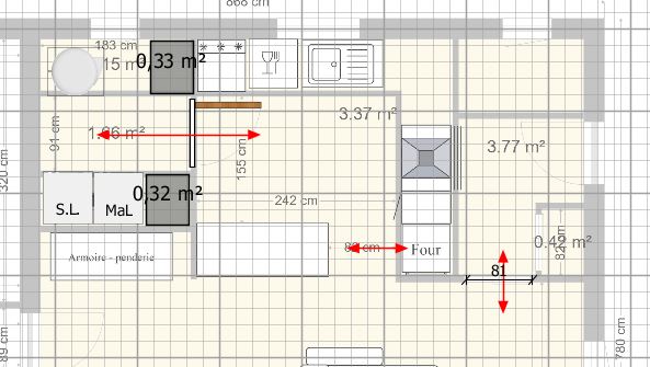

Gwadang.... vous êtes très sympa avec Phyl... mais désolé si je parais m'acharner, mais vraiment, ça n'est pas possible de poster des élucubrations de plans comme ça....
- l'optimisation avec les deux côtés, elle est complètement fictive... Avec le ballon ECS et la MaL et SL ( placés à l'échelle ), il va rester deux carrés de 0,34m² au sol pour le reste ( les 90 cm au milieu, c'est de la circulation....un ballon, ça prend beaucoup de place donc oui, la penderie n'a rien à faire là
- la position de la porte est complètement hallucinante: ouverture contre la porte du frigo ( frigo qui est placé au plus mauvais endroit de la cuisine: collé contre un mur = ouverture de la porte et sortie des bacs impossible....
- porte du four qui ouvre direct sur le coin snack.... il faudra sortir les plats par le côté
Quant à l'entrée, la seule modif, c'est d'avoir permuté la porte et le placard.... avec pour résultat une entrée étriquée dans la pièce de vie, et la vision de la porte des WC quand on entre dans la maison....
Bref, un festival de mauvaises idées...
Désolé, je suis peut être lourd, mais là, ça commence à faire beaucoup W00tCrying
Voir ci dessous, illustration

Env. 50 message Yvelines
Tigerbill17 a écrit:Gwadang.... vous êtes très sympa avec Phyl... mais désolé si je parais m'acharner, mais vraiment, ça n'est pas possible de poster des élucubrations de plans comme ça....
ok, bien compris...
pour le SL c'est une option, on peut aussi le positionner au dessus de la MaL?
je préfère aussi l'entrée avec placard avant les WC.

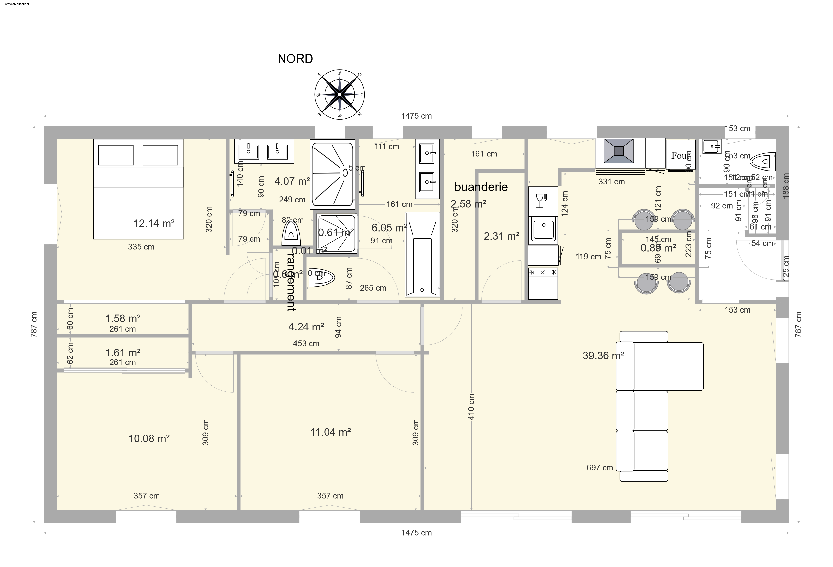

bonjour
plusieurs choses t'ont échappé:
-le rectangle blanc dans la cuisine à droite du cellier, c'est des meubles bas :donc du plan de travail
- la profondeur des salles de bains et de la cuisine de 320 cm (350 cm sur les plans proposés hier par gwadang) ,donc on gagne de la largeur pour la pièce de vie .
-il y a un renfonCement côté séjour du cellier pour un buffet :ça permet d'économiser de la largeur pour caser table et salon dans la pièce à vivre .
J'aimerais bien voir une proposition de ta part .
Tigerbill, je n'ai pas besoin de ton accord pour proposer quelquechose .
Messages : Env. 60000
Env. 60000 message
Bonsoir
une dernière proposition .
Le fait que les pièces au nord-est fassent 320 cm de profondeur permet d'agrandir le séjour en longueur et en largeur , en faisant les chambres enfants un peu moins larges mais un peu plus profondes .
Toutes les portes sont prévues en 83 cm sauf celle pour la salle de bains des parents .
Il y a moins de longueur de dressing pour vous (rangement dans la chambre et à droite en y entrant) .Faut faire du tri dans votre garde-robe Biggrin

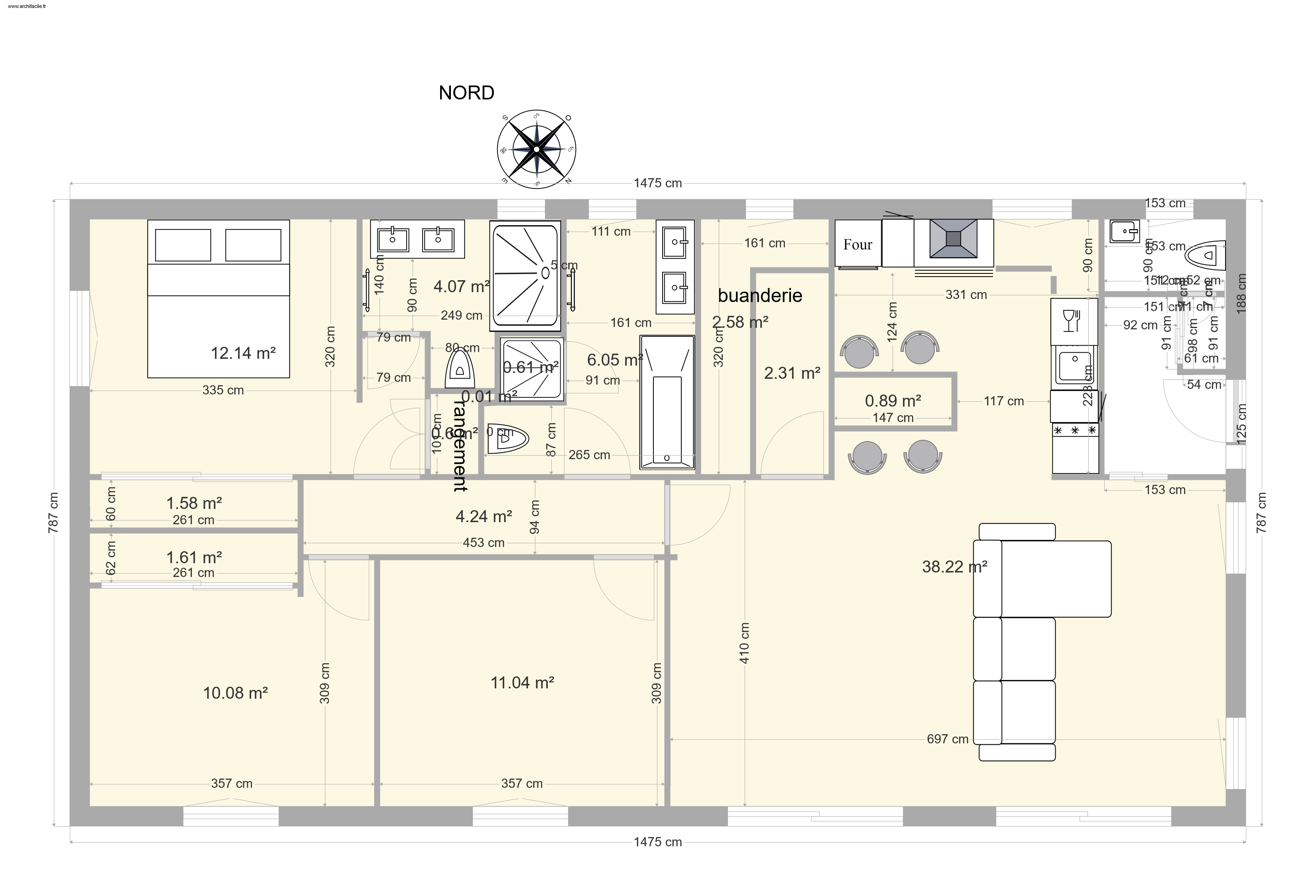

Env. 60000 message
Ou avec le snack inversé pour rapprocher l'entrée de la cuisine et la salle à manger :
-dans cette optique, la buanderie et la cuisine pourraient être inversés ;
mais ça éloignerait le chauffe-eau des salles de bains .
Concernant le frigo dans le coin critiqué par certain sur mon plan d'hier, c'est ce que j'ai chez moi .
Le cuisiniste a prévu la place pour ouvrir la porte et il n'y a pas de problème pour sortir les tiroirs ;
le four (en évitant qu'il soit dans le passage) et le frigo pourraient être regroupés mais ça peut faire moche s'ils ne sont pas de la même hauteur:ça pourrait permettre de centrer plus la fenêtre .
Bonne réflexion !

- pour la buanderie/cellier, pensez-vous que l'ajout d'une porte de "service" serait judicieux ou totalement irréaliste/impossible ?
Gwadang a écrit:
- le placard d'entrée en 90 de large n'est pas trop petit?
Quand la largeur de la maison aura regagné sa taille d'origine, on récupèrera les 20 cm nécessaires ...
Messages : Env. 9000
Dept : Charente Maritime
Env. 60000 message
je me suis basée sur le plan posté avant-hier par gwadang
https://www.dropbox.com/s/m7p101zbxfl4e2c/Implantation_R02.png?dl=0
la largeur intérieure de la maison est 737 cm :350+380 + CLOISON:
je pense que les dimensions obtenues en raccourcissant les pièces coté nord-est donnent une pièce à vivre plus acceptable ( 7m x 4m10)
Env. 60000 message
AH Bon !
j'ignorais qu'il ne faut pas tenir compte des côtes intérieures

Bonjour Gwadang,
J'ajoute à mon tour une idée de plan aux nombreuses qui ont déjà été réalisées pour votre projet.
Je me suis surtout attachée à transformer la chambre parentale + dressing + salle d'eau en véritable suite.
Ainsi, on peut faire sa toilette et se vêtir sans avoir à passer par la chambre après l'avoir quitté.
J'ai aussi intégré quelques autres suggestions à ce projet comme un isolement partiel des wc dans la sdb, comme le ballon d'ECS en accès par le cellier mais avec emprise dans la cuisine, ou encore, la surface étant comptée, comme le choix de contours simples pour chaque espace dénommé...
Bien que non spécialiste des structures (il s'en faut), je me suis risquée à dessiner deux piliers pour soutenir la poutre qui traversera votre maison.
Je pense et souhaite qu'un "collègue" de FC apporte sa vision critique sur ce point (et d'autres éventuellement...).
Merci par avance pour votre retour sur cette proposition de plan (vignette cliquable).
Bien cordialement,
crisedi

crisedi a écrit:...
Je pense et souhaite qu'un "collègue" de FC apporte sa vision critique sur ce point (et d'autres éventuellement...)....
pas besoin de poteaux ou de poutres sur ce type de construction : pas de combles aménageables et dimensions "standard" pour une charpente "fermettes".
Messages : Env. 80000
De : 3 X Cote D'or = 63 !
Ancienneté : + de 19 ans
J'allais le dire
Et je suis bien placé pour ça, j'avais fait la même étourderie, que toto avait repérée tout de suite
Hé bien ça fait plaisir de voir un plan qui se tient, merci....
Effectivement, la SdO dans le coin, c'est une solution....l'inconvénient, c'est l'éloignement du ballon ECS... donc je suis réservé sur l'idée de son emplacement, je pense qu'il faut au contraire le rapprocher au maximum des salles d'eau, donc cloison d'en face....c'est toujours ça de gagné...
A part ça, je trouve ça très astucieux, avec quelques détails mineurs à peaufiner:
- la porte du couloir qui doit ouvrir contre la cloison de la chambre, et pas contre le petit placard ( est-il vraiment utile ? )
- la porte de la chambre qui gagnerait à être à glissière
- les fenêtres des deux SdB, que je placerais au dessus des cuvettes WC
Quasi rien, quoi...
Membre super utile Env. 2000 message Boulogne (92)
J'allais le dire
Citation: Bonjour Tiger,
Délai de réponse un peu long, week-end pascal oblige ...
Bon, au moins démonstration est faite de mes insuffisances...
Citation: Merci de me remercier...
  • ECS : j'ai pris l'option d'un ballon proche de la cuisine en considérant que l'utilisation d'eau chaude est plus fréquente dans la cuisine que dans les sde/sdb. Mais ce n'est qu'une option et l'espace "prélevé" sur la cuisine peut être un placard, ou permettre d'installer la colonne LL/SL ...,
  • porte du couloir - sens d'ouverture : pourquoi pas contre la cloison de la chambre,
  • petit placard - utilité : ce placard permet à la fois d'aligner les murs du couloir et de la pièce de  vie et d'offrir une surface de rangement tout à fait adaptée au linge de maison,
  • porte de la chambre : j'ai choisi volontairement une porte "classique" (sauf que le sens d'ouverture doit se faire vers l'intérieur de la chambre pour isoler cette pièce notamment des bruits de la sde dont la porte est à glissière,
  • fenêtres des deux SdB : là aussi, véritable choix de manière à ce que la partie la plus utilisatrice de luminosité des sde/sdb reçoive le plus possible d'éclairage de ces fenêtres (qui peuvent d'ailleurs être toute hauteur). L'entretien des éclaboussures d'eau sur les parois vitrées n'est qu'une formalité (j'ai testé), la gestion des odeurs en provenance des wc, également, avec les VMC actuelles (même simple flux...). Mais comme pour les points précédents, il s'agit d'option .
Bien cordialement,
crisedi[font="Helvetica Neue",Helvetica,sans-serif]nregistrer

Bonsoir crisedi,
Tout d'abord merci pour ta proposition.
J'ai passé ces derniers jours sur la notice descriptive avant signature du CCMI basé sur le plan inspirés des précédents posts et je n'ai pu faire retour sur le tien plus tôt.
Il est vrai que ton étude est très aboutie sur l'optimisation des espaces et passage et c'est appréciable.
Toutefois le seul point rédhibitoire est la position du lit parental :
- face au nord-est étant à éviter...
- face sud-est : ok mais pas avec la fenêtre au dessus de la tête dans cette configuration
- face sud-oeust : ok mais pas avec le mur salle d'eau et l'ouverture de la porte sur le lit
ça me parait difficile de trouver une meilleur orientation, mais je suis preneur si tu en as, car si ce n'est que ça tout le reste nous va bien au vu des réponses que tu as précédemment fournie.
Aussi, pour info, concernant les combles aménageable et la position des poteaux : c'est vrai que nous y avons pensons en tant qu'option minimale sur charpente + film sans plancher...Si l'on aménage les combles nous enlèverons surement la cloison avec la chambre attenante à la salle à manger pour mettre l'escalier...
Slts

Bonjour Gwadang,
Merci pour vos commentaires sur ma proposition de plans. Il est toujours agréable d'avoir un retour sur ce que l'on a posté et comme ce n'est pas toujours le cas, j'en profite pour insister .
Merci, donc.
Bon, tout semblait à peu près OK dans ma propo mais le Feng Shui s'en est mêlé, ...
Citation: ..."Toutefois le seul point rédhibitoire est la position du lit parental :
- face sud-oeust : ok mais pas avec le mur salle d'eau et l'ouverture de la porte sur le lit"...
Un mix de tout cela, et voici les quelques idées que j'ai eues sur le sujet.
Après avoir appliqué un mouvement tournant (dans le sens des aiguilles d'une montre, of course ) à la sde et au dressing de la suite P, j'ai "remonté" la chambre vers le nord et placé le lit Feng Shui face sud-ouest, sans le mur salle d'eau, ni la porte ouverte sur le lit (mais au bout de la chambre) .
A vos remarques, suggestions, réflexions, observations,....
Bien cordialement,
crisedi
[font="Helvetica Neue",Helvetica,sans-serif]Enregistrer

**utilisateur banni** a écrit:Bonjour.
nnn
On ne peut pas mettre de lit double dans les chambres 1 et 2.
Bonjour toto,
Je pense que si.
Par exemple :
lit 140/160 possible en chambre E1
lit 140 en chambre E2 (passage de part et d'autre, de 60cm).
Par contre, lit de 180 comme en chambre P ...
Bien cordialement,
crisedi
