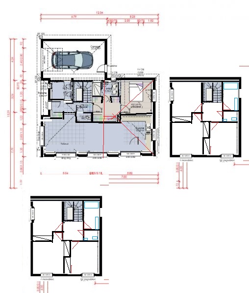

Si j'avais osé j'aurais fait tout vitré Est, Sud et Ouest.
Mais mon client n'est pas Edith Farnsworth et je ne suis pas Ludwig Mies Van der Rohe Biggrin
La Farnsworth House est tout de même extrêmement vitrée.
Avoir une triple exposition est tout de même agréable mais c'est vrai qu'on pourrait supprimer la fenêtre ouest dans la pièce à vivre pour que le rez de chaussée réponde à l'étage.
C'est un dessin vite fait pour montrer un principe possible.
Habituellement je ne touche pas à l'enveloppe des projets présenté mais comme il est question de faire des économies je me suis permis.

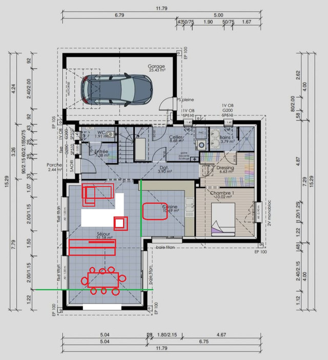

Calète a écrit:Forme simplifiée et surface réduite.
Merci pour votre proposition.
Je suis désolé mais je n'aime pas la pièce en enfilade ça fait trop "salle des fêtes".
Les 2 WC sont dans votre configuration sans fenêtre ce qui n'est pas dans nos envies.
pour le coté Edith Farnsworth heu non merci j'aime bien mon intimité et n'ai pas sa fortune non plus lol (ce qui est dommage cela dit !)
Je préfère la forme initiale. Mais merci pour votre proposition.

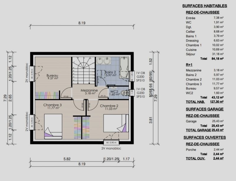

Pour les WC sans fenêtre ouvrez vos yeux et vos chakras car à l'étage il est évident que l'on peut mettre une fenêtre .

Ne soyez pas "piqué".
La fenêtre du WC du haut n'est pas sur le dessin du constructeur mais c'est un correctif qui est demandé et qui va être apporté. Je parlais surtout du WC du bas.
Dept : Ain
Je vous laisse trouver la solution simple pour mettre une fenêtre au WC du bas sur ma proposition.
Si je l'ai placé ici c'est principalement pour le rapprocher de la suite parentale ce qui est pratique et confortable.
Mais comme la pièce de vie en longueur ne vous inspire pas je ne retouche pas ma suggestion.

Oui c'est principalement la forme de la pièce qui ne me convient pas.

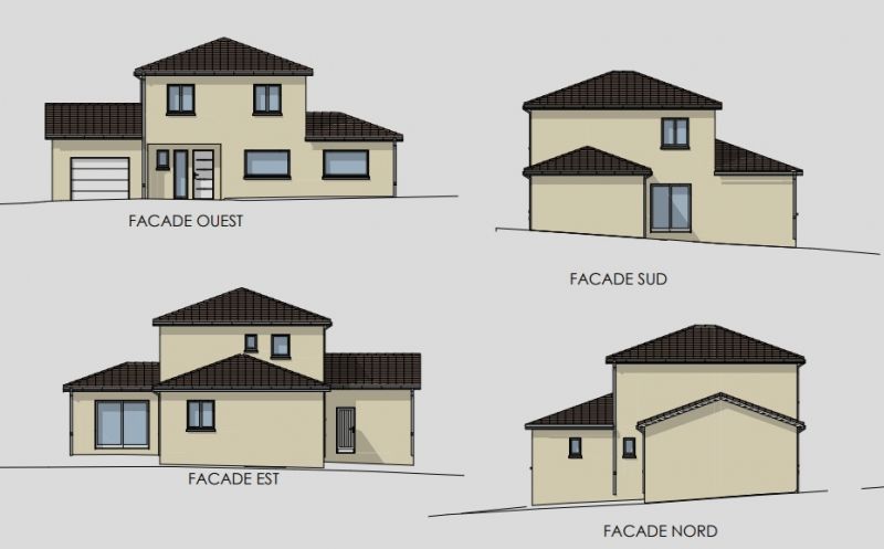

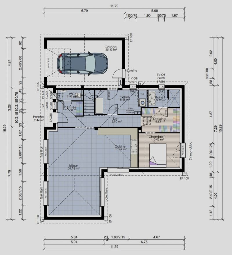

Voici de nouveaux plans.
Merci pour vos avis, nous avons demandé une charpente traditionnelle pour aménager plus tard le haut du garage, la SDB WC du haut a été retravailler. Le budget à baissé légèrement.
Reste une question de position de fenêtre pour le salon  (coin Sud).

Dommage que les portes sanitaires ( sd'eau et wc ) soient moins larges que les autres, surtout au rez.

ça me semble très bien
Quelques remarques néanmoins
- la fenêtre des WC du haut: ils ont réussi à la caser au dessus de la toiture en augmentant l'allège ( et probablement en diminuant la pente de toiture   ?)
ça fait deux fenêtres côte à côte avec des allèges différentes, mais bon, c'est à l'arrière, on pardonne
- la cloison isolante entre garage et maison: elle m'a l'air bien mince. En zoomant un bon coup, elle est dessinée plus mince que l'isolant intérieur, et ça n'est pas qu'un effet d'optique: elle ne touche pas le poteau ....
Même si c'est WC/Escalier/cellier côté maison, ça n'est pas une raison pour gratouiller là dessus...  AMHA
- et le gros morceau
la fenêtre panoramique en façade ou au Sud.
On en a déjà discuté: on l'a dit, que du point de vue confort thermique d'été, ça n'est pas la meilleure idée, en façade plein Ouest.
const101 a aussi évoqué la vue depuis l'extérieur, c'est aussi un argument à faire valoir.
Donc, tout milite pour la faire migrer au Sud.
Et je ne pense pas que ce soit un gros problème pour l'aspect de la façade: on peut agrémenter ce mur nu, avec des plantes hautes, ou en espaliers ( rosiers grimpants, etc...), et/ou fontaine avec robinet extérieur
Donc, admettons, on passe cette baie au Sud.
Mais si c'est ça, pourquoi garder une grande baie de 200 x 115 ? ça n'avait de raison que la symétrie avec l'autre baie à côté. Mais sur la façade Sud, on peut mettre ce qu'on veut.
Et il y a une autre raison à ça: c'est qu'une grande baie au Sud, même avec allège de 110, ça complique l'aménagement: position de la TV.
Il est idéal, ce mur Sud, pour y placer la TV.
Donc, il me semble qu'on en avait parlé dans le cours du sujet: il avait été question de deux fenêtres meurtrières encadrant la paroi TV, mais que ça avait été abandonné pour une question de coût.
On pourrait retourner à cette solution, c'est un remplacement d'une grande baie panoramique par deux baies meurtrières.
De plus, si on regarde bien l'entrée, on voit que c'est une porte ET une tierce séparée, meurtrière 60 x 215
On en commande trois au lieu d'une.
A la limite, si vraiment la différence de prix est trop importante, on peut ne pas les faire en toute hauteur, mais avec allège. Ou gratter un peu ailleurs.
Bref, on peut se débrouiller pour que ce soit une opération à zéro euro.

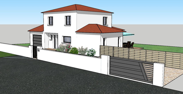

Je suis en train de passer ça dans Sketchup, et à propos des toitures, les débords sont passés de 40 à 28 cm aussi.
Effectivement elles sont en 73 contre 83 pour le reste. Est ce que c'est gênant à l'usage ? je ne me rend pas bien compte. Merci
Dept : Ain
Env. 100 message Ain
J'ai regardé dans le détail envoyé par le constructeur et c'est marqué 36%, je vais me renseigner.
Oui elles ne sont pas de niveau effectivement, vous voyez une solution ou un tour de pass-pass (autre modèle de fenêtre peut-être ?).
Pour l'isolant entre le garage le constructeur m'indique que c'est : Laine GR32 100 mm + 2 placo BA13. Est-ce assez ?

Audrey01000 a écrit:
Non ça n'est pas assez.
Il y a des systèmes dédiés entre maison et garage s'il n'y a pas de murs en parpaings ou en briques
Il faut une cloison spécifique comme up-Stil de Placo®
https://www.placo.fr/stilr-la-solution-placor-pour-isoler-un[...]ler-un-garage-integre#1 dont l'épaisseur mini est de 14 cm.
Ou l'équivalent chez Knauf.
https://www.knauf.fr/guides-isolation-amenagement/isolation-[...]cloison-garage-isolante
À l'heure de la RE 2020 c'est affligeant de voir ce genre de chose qui reflète une grande incompétence et un manque de respect vis à vis du client.

Pour la cloison isolante, comme ce ne sont que des plans de principe, des APS, ça peut n'être qu'une négligence de dessin..
D'ailleurs aucune cote intérieure n'est présente, ni pour ça, ni pour l'épaisseur des cloisons de distribution.
Donc il faut attendre les vrais plans précis, en ayant l'oeil sur ce point.
Pour les deux allèges différentes SdB/WC, franchement, à l'arrière en hauteur comme ça, on s'en fout un peu ( enfin moi   ). si c'est la condition pour que la fenêtre WC passe, ça vaut le coup.

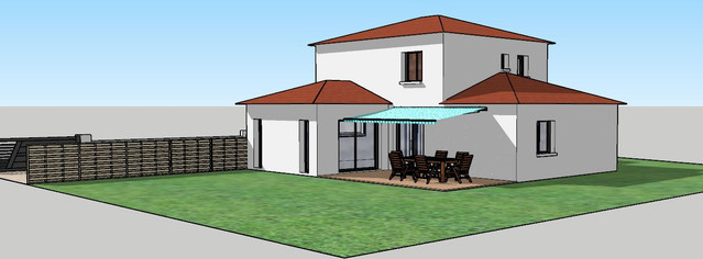

J'ai quasiment fini le modèle Sketchup.
Je vais  poster des vues dans la matinée.....avec les deux fenêtres meurtrières au Sud et pas de fenêtre fixe en façade pour le salon.

Voilà les vues Sketchup
façade

jardin ( posté à part pour éviter les problèmes de confusion d'images )
Dept : Paris
Panoptès a écrit:jardin ( posté à part pour éviter les problèmes de confusion d'images )
Ca va, il n'y a pas trop de vent, le store banne est déplié
C'est quand même vachement dommage de mettre des meurtrières au sud plutôt qu'une grande baie vitrée.
Dept : Alpes Maritimes
 ça fait à peu près la même surface de vitrage.
C'est surtout pour la position de la TV, c'est le seul mur où on peut la poser, l'autre imposerait de tourner le dos à la baie vitrée.
Ou alors, si c'est une fenêtre panoramique, il faut accepter que la TV soit devant.
Audrey01000   ?
Dept : Paris
Deux fois 60 centimètres ça ne fait pas 3 mètres W00tCryingLaugh$
Même si ça n'est pas la taille qui compte, il y a des limites.
Calète a écrit:Deux fois 60 centimètres ça ne fait pas 3 mètres W00tCryingLaugh$
Heu... c'est sur 2,15 m de haut
la fenêtre horizontale fait 2m x 1,15m

Oui mais moi je parle d'une baie vitrée et je l'ai écrit.
Personnellement voilà l'aménagement que je ferais car je préfère que mes invités rentre dans le salon plutôt que dans la salle à manger.
On voit avec les traits verts un problème d'alignement des fenêtres Est et Ouest et avec le pilier.
Travail de mauvais amateur ce plan.
Calète a écrit: 1)
2)
3)On voit avec les traits verts un problème d'alignement des fenêtres Est et Ouest et avec le pilier.
1)
Oui, mais moi j'ai parlé de surface de vitrage et je l'ai écrit aussi
2) c'est une possibilité, oui... dommage, ça coupe la pièce en deux
3) ha ça, on l'a dit, et plus d'une fois, que le service dessin de ce constructeur est plus que désinvolte
On va attendre les vrais plans, ils seront peut être un peu plus soignés.
Dept : Paris
Pour le 2) tu diras ça à Richard Neutra quand tu le verras SmileTongue
Quitte à mettre le salon dans la partie au sud, il vaudrait mieux mettre les meurtrières à l'ouest et faire une grande baie d'angle Sud-Est.
Calète a écrit:Pour le 2) tu diras ça à Richard Neutra quand tu le verras SmileTongue
On est fâchés, Richard Neutra et moi,  c'est mon voisin et il a planté sa haie à 20 cm de la limite au lieu de 50
pour les histoires de vitres, de meurtrières et de position du salon, on va arrêter de faire comme si c'était pour nous, si tu le veux bien, et on va attendre l'avis de Audrey01000
PS  parce qu'on pourrait faire la cuisine dans le décroché aussi
Panoptès a écrit:Ou alors, si c'est une fenêtre panoramique, il faut accepter que la TV soit devant.
Audrey01000   ?
Ca risque d’être éblouissant de mettre la panoramique au dessus de la TV... (enfin si je comprend bien l'idée.)
Calète c'est une idée mais effectivement ça coupe la pièce... et l'idée de prolongement cuisine salle à manger permettait aussi quand on reçoit de faire manger les enfants sur l'ilot en continuité de la table...
Mais il faut voir...
