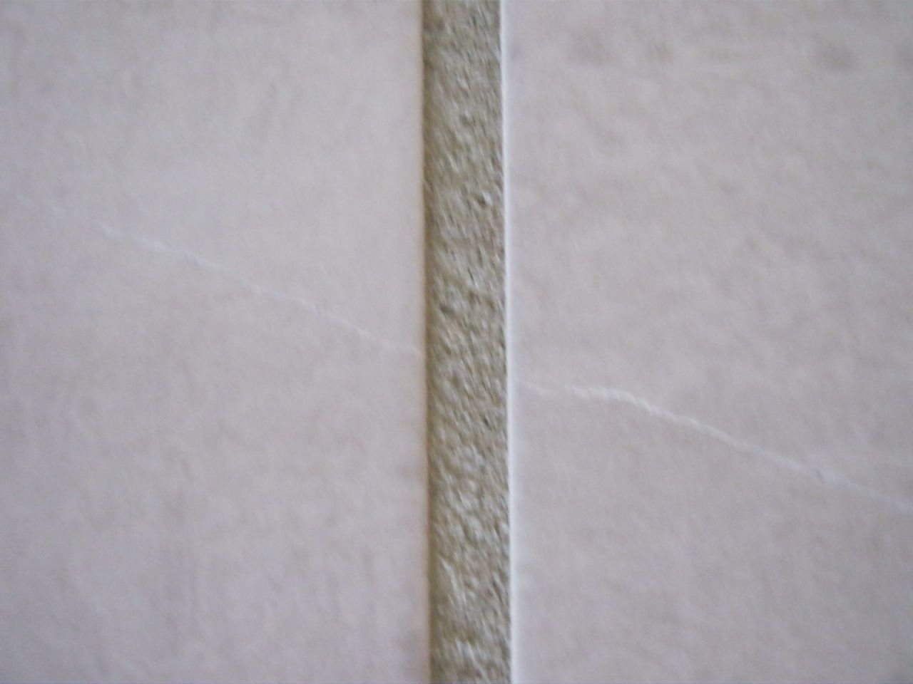

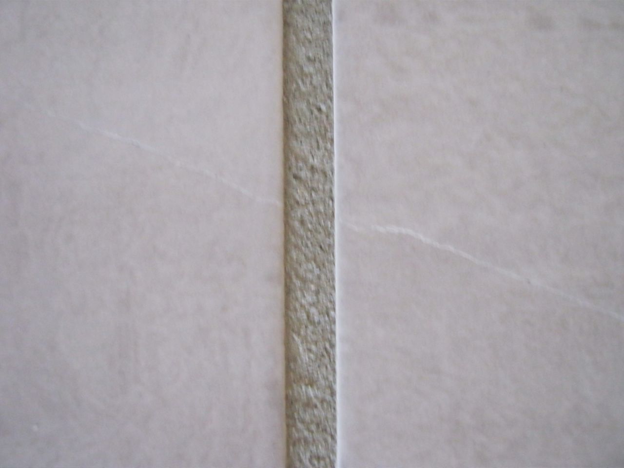

Et bien me voila dans le même cas ce matin je decouvre une fissure qui se suit sur 2 carreau !et nous sommes dans la maison depuis 2ans et 4mois !je voudrai savoir ou vous en etes tous ?ici pas de chauffage au sol donc deja pas ca !

Le carrelage a été posé par qui ?
Tu as des photos ?

Carreleur du constructeur en ccmi JE VAIS TENTER la photo mais suis pas sure quon voit bien

Photographe Env. 3000 message Cote D'or
fissure carrelage
Je ne sais pas si ca commence seulement pr linstant on dirai que c'est jsute en surface

Membre super utile Env. 9000 message Lyon (69)
Juste a coté du joint de dilatation...
d'ailleurs ce joint n'est pas sensé etre "souple" a la base pour eviter que toute la dalle travaille d'un seul pan ? sur ta photo c'est un joint beton..
