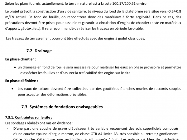

Il peut toujours y avoir des infiltrations d'eau dans un vide sanitaire ou technique.
Cela ne pose aucun problème.
Attention au drainage avec l'argile, celui-ci doit être préconise dans l'étude de sol sinon il ne faut surtout pas en mettre.

jpaul a écrit:Il peut toujours y avoir des infiltrations d'eau dans un vide sanitaire ou technique.
Effectivement en relisant l'étude de sol je trouve ceci
Cela veut il dire que je ne dois pas faire de drainage ? Que va t il se passer alors lors des pluies ? Je vais avoir de l'eau dans le vide technique qui ne partira jamais alors vu que c'est argileux ?
Je dois rejeter les eaux de pluie sur ma parcelle dixit mon permis de construire Ça ne va pas poser de problème dans la mesure où je n'ai pas de drainage périphérique autour de mes futures fondations ?
