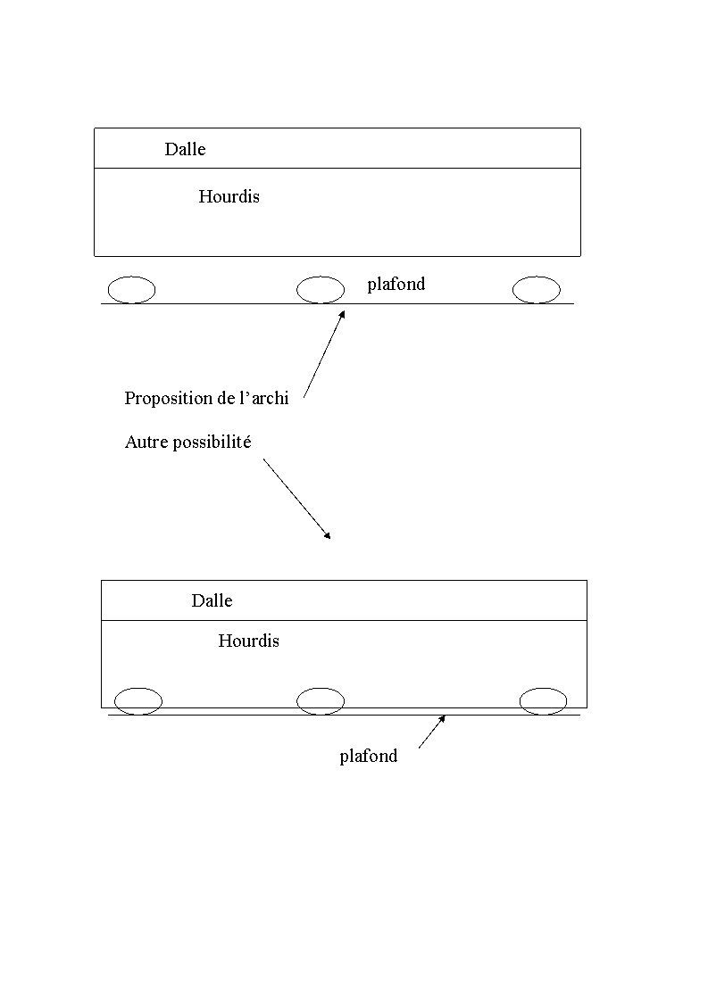

Bonjour plaquisteheureux,
Merci pour ces conseils, je vais en parler à l'archi et voir ce qu'il me répond quant à la faisabilité.
Si tu as des photos ça m'intéresse pour avoir une idée plus précise.
Nous serions pile dans le bon timing pour prendre notre décision car la dalle de l'étage n'est pas encore commencée...

Pour les nouvelles, l'archi n'est pas pour l'encastrement des spots, car cela favoriserait la surchauffe des spots / claquage des ampoules. Par ailleurs si j'ai bien compris cela rend le réseau électrique inaccessible en cas de problème. Surtout, il dit qu'une telle solution n'ayant pas été prévue dans le marché du maçon, cela nous mettrait hors délai pour réceptionner la charpente à la date prévue.
Et enfin il nous recommande de rester avec un faux plafond pour l'isolation acoustique de l'étage.
Ce qui m'agace un peu c'est qu'il conclue en proposant de nouveau l'option faux plafond finissant à la hauteur de la retombée de poutre si la hauteur de "249cm ne nous convient pas".
Évidemment que ce n'est pas une hauteur qui nous convient puisque explicitement demandée à 250cm, tout comme un faux plafond qui ne sera jamais parfait comme l'a signalé plaquisteheureux ne nous convient pas.

Bon, je pense que ce Fx-plaf en soit n'est pas le problème, la Hsp de 248,5 ou 250 c'est quasi dans les tolérances d'exécutions et ça n'a aucune porté qualitative. C'est perdu d'avance, il y aurait 5 cm, ça pourrait s'entendre, mais 1,5 cm...
Par contre, vous avez une perte de la relation de confiance, un prestataire qui coupe court à vos observations et des travaux mal anticipés pour lesquels vous lui tenez rigueur.
Donc il faut éviter de partir dans une guerilla stérile sur des points de détails, mais essayer de faire en sorte garder la main et une vue d'ensemble, en gros ne vous épuisez pas sur un truc pareil, restez focus sur les points essentiels (mesures des pièces, nature des matériaux, mise en oeuvre, etc...), et insistez sur cette histoire d'aménagement extérieur.

Bonjour, je crois que vous n'avez pas compris mon message, les fils sont aussi bien accessibles, il y a un faux plafond sous les hourdis, et pas de surchauffe pour deux raisons, l'air circule dans les hourdis, et les ampoules LED ne chauffent quasiment plus; Par contre je comprends très bien votre archi, il est plus facile de ne rien faire

C'est noté, j'arrête d'embêter l'archi avec mes deux cm en moins. Mais je vais me permettre d'en demander davantage à plaquisteheureux car une hsp à quasi 255 partout c'est sympa quand même
Si on peut faire cela sans trop de difficulté tout le monde s'y retrouverait !

Comme évoqué ci dessous votre solution m'intéresse mais je ne suis pas sûre de l'avoir bien comprise en effet. À quelle distance de la dalle se situe votre faux plafond finalement ? Sachant que la poutre dépasse de 5cm, comment est fait votre coffrage, quelles dimensions voyez vous ?
Excusez mes questions mais comment se positionnent les hourdis ? Est-ce avant de couler la dalle ?

Bonjour, les hourdis ce sont  les pièces qui servent de coffrage pour la dalle, par contre je me suis trompé en vous annoncent 255, vous pouvez gagner environ 4 cm donc 252 à la place des 248

Enfin franchement sous RT 2012, convoquer des circulations d'air dans des hourdes dont on ignore la nature me parait tout sauf pertinent, surtout pour un bénéfice en terme de volume insignifiant. C'est vraiment vouloir s'attirer du malheur à l'infiltrométrie, alors que l'évidence est là, un plafond à 248,5 pour 250 en cote projet, et qui ne pose aucun problème !

Bonjour, on peut très bien poser des hourdis boucher sur les coté des spots, un archi devrais y avoir penser, et je vous rappelle que au début elle désiré des plafond a 260, donc ça moins ça, moi ça on va bientôt arriver à 240,

Oui plaquisteheureux a raison nous souhaitions de la hauteur sous plafond. Qui s'est réduite à 2,50m par une interprétation du PLU par l'architecte (à priori erronée).
Qui est maintenant réduite à 2,48m max parce qu'il a oublié de compter l'épaisseur du faux plafond sur les plans d'exécution : nous sommes à 2,50m sous poutre hors faux plafond. Donc 2,48m sur plan, et restent les petits aléas de la maçonnerie : quand je lis de temps en temps sur les sujets qu'il y a 1 à 2cm entre les plans et la réalité, on sera peut être même en effet dessous. Et nous n'y pourrons plus rien....
