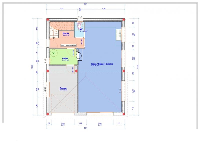

Avis sur le plan de ma futur maison Résolu

BOnjour JP,
Je vais réfléchir à l'emplacement du cumulus.
Le wc est déjà sous l'escalier à son maximum.
Concernant l'isolation je vais revoir tous ça.

Anthemiss a écrit:BOnjour JP,
Bjr
j'ai bien vu sur le plan mais il me semble
que l'escalier  a bc de marches ?
j'insiste un peu parce que c'est important , ne pas regretter plus tard !!!

Membre utile Env. 2000 message St Pierre Les Elbeuf 76 (76)
J'ai trouvé !!!!! je fais un pti plan Biggrin
3 m de gagnes !!! ou deplacer la porte pour qu'il reste a l'int du cellier
par contre , je ne suis pas sur que le raccordement du CET vres l'ext soit possible
En attendant de trouver mieux !!!!!
Merci pour la suggestion je peux inverser le cumulus pour le rapprocher un peu plus maiS sans toucher au mur car sur le dernier plan posté il y aura le poêle dans le salon à cet endroit. Concernant le wc sous l'escalier j'ai vu ça avec le dessinateur et ça ne passe pas et il n'y aura plus de place pour le lave main et il ne sera pas confortable . Concernant les radiateurs électriques il n'y a pas besoin d'en mettre au rdc ni dans la sdb = sèche serviette.
Je n'avais pas vu le poele !!!!!!!!! apres , 2 m de plus ou de moins ça ne change pas grand chose !!!

on pourrait isoler le tuyau d' ECS , puisqu'on cherche des economies partout !!!
Certains conseillent de faite une boucle , pas pour un particulier , uniquement dans les hotels par exemple parce que ce n'est pas du tout economique !!!!!

La resistance thermique R des murs , meme en brique creuses de 20 cm avec
10 cm d'isolant sera inferieur a 4 ???
On verra ce qu'en pense le BET !!!!!! peut etre qu'en H Garonne , ça psse

Bonjour à toutes et à tous,
petit message pour dire que le permis de construire ainsi que la demande de modification d'entrée ont été accordées.
Je signe chez le notaire dans une semaine
Merci à toutes et à tous pour les interventions et conseils qui me permettent d'en être à ce stade aujourd'hui.

Bonjour anthemiss et merci pour les nouvelles.
Peux tu montrer la version définitive de tes plans ?
Messages : Env. 60000
Membre utile Env. 500 message Haute Garonne
Bonjour Arnica,
le dernier plan posté est celui qui à été déposé et accepté en mairie.
Je compte juste décaler la porte du cellier au centre pour gagner de l'espace de rangement sinon rien n'a bougé.
