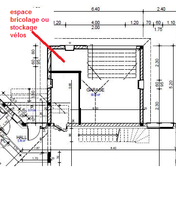

Il est difficile sur un projet de contenter toutes nos attentes, placer un garage à l'opposé de l'espace cuisine-cellier est à mon avis un non sens également, mais c'est mon propre avis.
Messages : Env. 5000
De : Nîmes (30)
javier1964 a écrit:Il est difficile sur un projet de contenter toutes nos attentes, placer un garage à l'opposé de l'espace cuisine-cellier est à mon avis un non sens également, mais c'est mon propre avis.
Je suis comme Spoonman, je n'aime pas les garages dans la maison. Mais je peux reconnaitre qu'un accès vers le logement peut être pratique.
Par contre, tant qu'à faire, je préfère l'accès via l'entrée: un seul vestiaire (on ne court pas après tel bonnet ou tel manteau), toutes les saletés et le froid au même endroit.

Bonjour petrouchka,
Je partage votre avis, le hall d'entrée ainsi que l'entrée du garage ne sont pas très éloignés du vestiaire et de l'espace cuisine-cellier (demande de madame!!).

J'ai essayé de retravailler votre chambre parentale, Javier, et je n'y arrive pas. L'angle complique énormément la tache, malgré des m2 à n'en plus savoir que faire. C'est vraiment problématique. Bon, ceci dit, vous avez un architecte. C'est son travail... (parce que je pense vraiment que cette suite sera désagréable à vivre. Ce qui est un beau gâchis de m2 )
Membre ultra utile Env. 5000 message Nîmes (30)
petrouchka a écrit:J'ai essayé de retravailler votre chambre parentale, Javier, et je n'y arrive pas. L'angle complique énormément la tache, malgré des m2 à n'en plus savoir que faire. C'est vraiment problématique. Bon, ceci dit, vous avez un architecte. C'est son travail... (parce que je pense vraiment que cette suite sera désagréable à vivre. Ce qui est un beau gâchis de m2   )
Merci Petrouchka pour votre implication et vos critiques toujours pertinentes sur ce Forum,
madame insiste pour garder cette configuration, mais pour tenir compte de vos avis par rapport à cet espace parental, on a déplacé la fenêtre (60/175) vers la douche, ce qui nous permettra (dans le futur si cela ne nous convient pas) de rallonger la cloison séparative entre les deux vasques et l'évier jusqu'au mur pour cloisonner la chambre de la SDB et cloisonner le dressing de la même façon (je demanderai à madame de ne pas chanter sous la douche lorsque je suis toujours couché!).

Du coup faites au moins l'entrée de la chambre vers l'escalier - dans l'espace dressing et non au fond du salon. Ainsi vous pourrez TOUT optimiser en cas d'inconfort.
Je travaille madame dans ce sens làWink

petrouchka a écrit:Du coup faites au moins l'entrée de la chambre vers l'escalier - dans l'espace dressing et non au fond du salon. Ainsi vous pourrez TOUT optimiser en cas d'inconfort.
j'avais moi aussi essayé de proposer une autre config (cf. page 2), avec au moins l'entrée par l'espace dressing.
Par contre comme toi Petrouchka, je suis embêtée par cet angle ..., j'en avais profité pour ajouter une fenetre dans la partie dressing pour éviter d'avoir à allumer la lumière tout le temps
Tiens en voyant les discussions sur le garage, je m'aperçois que l'ouverture de la porte se fait coté garage, donc coté marches ... c'est un peu dangereux, en plus d'être difficilement praticable
Imaginez Madame avec ses 2 bras pris par les sacs de courses (oui parce qu'on sait bien que c'est la femme qui fait les courses et se démerde pour les rentrer toute seule ) qui sort de sa voiture pour les ramener dans la maison : arrivée en haut des marches, déjà galère pour atteindre la poignée (un peu plus en hauteur) avec ses sacs de courses en équilibre sur la dernière marche, puis une fois la porte qui s'entrouve, il faut reculer dans l'escalier pour l'ouvrir complètement ...

proposition : pourquoi ne pas faire l'accès garage sous le porche d'entrée : bon compromis entre l'extérieur et l'intérieur de la maison : on est au sec pour entrer/sortir du garage, on n'a pas les fumées d’échappement dans le salon, on a fait pivoter la porte sur le mur d'à coté, donc le chemin d'accès à la maison est pas trop allongé
Effectivement c'est une bonne proposition NathFQE, mais on préfère garder ce mur plein pour l'habiller de pierre pour amener un peu de cachet à ce porche d'entrée.

Bonsoir **utilisateur banni**,
Allonger le garage d'1m ne pose pas de problème par rapport aux limites séparatives sur un terrain de 4500m²Wink
Par ailleurs les modifications suite aux remarques bienveillantes des membres de ce forum, sont bien effectuées par mon archi très disponible (quasiment en temps réel par émail).

ok pour revenir au sujet
par contre pour la suite parentale, il me semble que c'est Madame qu'il va falloir convaincre
Javier, pourriez vous nous donner ses arguments et ses attentes sur cette pièce? car en l'état et avec les propositions et commentaires déjà fait je ne comprend pas trop sa position
Aujourd'hui vous avez:
  - une grande suite où tout est ouvert sur tout ... cela empêche des levers/couchers en horaires décalés si besoin et en plus vous avez l'humidité de la sdb qui pourra aussi circuler partout
  - une ouverture depuis le salon directe sur votre lit (bof)
Ce qui était proposé :
  - un accès depuis le coin haut/droit du salon pour plus d'intimité et ce vers le dressing (en général dernière pièce dans laquelle on passe pour finir de s'habiller )
  - un dressing et une sdb à bien séparer de la chambre pour permettre les horaires décalés ou tout simplement une grasse mat de l'un ou l'autre )
  - avec cette configuration vous pourriez aussi agrandir le dressing! Non négligeable pour Madame
Pour le garage
aujourd'hui vous avez de dessiné (sur le plan posté) :
  - un garage de 5m de long qui ne permettrait pas de rentrer correctement une "grosse" voiture
  - un garage de 6m de large qui ne servira que pour 1 voiture
  - un accès à la maison difficile par un petit escalier qui débouche sur une porte qui s'ouvre vers le garage
  - un accès direct vers le séjour = bof bof en terme de transmission des gaz d'échappement et du "froid" venant du garage
les propositions :
  - garage de 6m de long = a priori ok pour vous
  - nouveau :
      si ce garage n'est prévu que pour 1 voiture, peut etre réduire la largeur de porte d'accès à 3m (c'est déjà confortable me semble-t-il?) et la placer à droite (sur le dessin)
      laisser un espace de 4m de large pour l'emplacement voiture (4x6 : arrêtez moi si je me trouve mais je pense que c'est relativement confortable pour 1 voiture et pouvoir circuler autour?)
     au niveau de l'accès maison prévoir une "pièce tampon" dans laquelle vous pourrez aussi stocker les chaussures en provenance du jardin, ou autres affaires qui n'ont rine à faire dans le cellier, pourquoi pas aussi des étagères pour y stocker des cartons, ou une cave à vin .... On relie cette pièce au garage par une porte à galandage pour limiter l'emprise de cette dernière
    on peut imaginer une pièce de 4 de long x 2m de large, laissant ainsi un espace en entrée de garage soit pour y faire un coin bricolage, soit pour y stoker vélo ou autre
pS : j'ai aussi mis un petit pallier à l'escalier pour plus de sécurité et inversé l'ouverture de porte.
De : Merville (31)
Membre super utile Env. 2000 message Merville (31)
Autre proposition complémentaire :
si la toiture est assez haute, on peut aussi envisager le garage "sans plafond", hormis cette pièce qui serait conçu comme un "cube" et le dessus pouvant servir de grenier de stockage
De : Merville (31)
