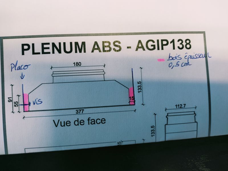

Env. 20 message Pyrenees Atlantiques
Est ce que du coup l'installation finale ressemblerait à ça ?
Dept : Pyrenees Atlantiques
Oui après les bois peut peut importe l'épaisseur un morceau de chevron .... 0,5cm c'est l'espace de jeux entre la bouche et le placo en gros il faut pas forcé quand vous rentrez la bouche dans le placo faut quel nage un peut et surtout bien remettre la laine de verre ou roche.... Sur la bouche dans les combles bien la recouvrir
Votre bouche est au plafond ou mural??
Mae84120 a écrit:Oui après les bois peut peut importe l'épaisseur un morceau de chevron .... 0,5cm c'est l'espace de jeux entre la bouche et le placo en gros il faut pas forcé quand vous rentrez la bouche dans le placo faut quel nage un peut et surtout bien remettre la laine de verre ou roche.... Sur la bouche dans les combles bien la recouvrir
Si j'ai bien compris, j'agrandis le trou de 0.5 en longueur et largeur de manière à ce que le plénum entre sans forcer et qu'il y ait même un peu de jeu puis je refixe avec des vis plus longues.
Je ne comprends pas à quoi servent les bois en fait ...
La laine de verre a été soufflée sur les bouches après l'installation du gainable donc elles sont bien isolées, je vais devoir l'enlever puis la remettre.
Ce sont des bouches au plafond avec plaques décoratives.

Membre utile Env. 2000 message Haute Savoie
je suis très étonné à la lecture du sujet et des réponses
Si les claquements viennent de la dilation des bouches plastiques contre le support, il faut (par exemple) soit du Compribande soit du silicone ... certainement pas du bois comme support
Si la dilatation (les claquements) vient intrinsèquement du plastique (hors  support) ... il n'y a rien à faire

Env. 100 message Bouches Du Rhone
Pour info, le silicone ne règle pas le problème
Pas facile quand on y connait rien !
Moi c'est comme sa que je fixe mes bouches et aucun PB sachant je pose environ 2 a 3 gainable par mois quand je vois les commentaires du genre A-voir se prendre pour le Messi qui sait tout qui remballe mes idées comme si il savait tout par ce qu'il a un certain âge mdrr ... Franchement sa me fait rire après il a dit de mettre du scotch calorifuge pour la bouche sa sa me paraît aussi correct mais apres déjà agrandisseur le troue et fixé comme vous voulez sachant quand vous allez enlever la bouche la laine va tomber il va falloir monté dans les combles remettre de la laine sur la bouche car risque par la suite de condensation....
Dawaman88 a écrit:Pour info, le silicone ne règle pas le problème
Il ne parlait pas de la colle silicone mais d'un joint silicone sur toute la hauteur du plénum, pour cela il faut un peu de marge entre le plénum et le placo ..
En clair leurs idées sont communes, agrandir le trou afin que le plénom ne touche pas les parois en placo, l'un propose de laisser un vide entre et l'autre de le combler avec un comprimande.
Enfin si j'ai bien compris ...

Je ne sais pas si vous avez aussi ce système de maintient et si cela s applique chez vous mais pour mon cas particulier ça a solutionné le problème
Salut
Il a utilisé la compribande a la place des "petits S" ?
Comment elles tient la grille du coup ?
