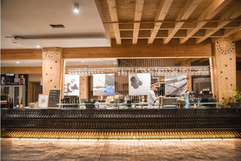

Un exemple de "MOB" passive avec forte inertie par le sol (je crois me souvenir que la dalle fait 1 mètre d'épaisseur et donc 1,2m de paille en isolation   )  :
https://www.youtube.com/watc[...]Joo3C1ixULU
https://www.youtube.com/watc[...]rLy_jFpAr7E
Domaine Achillée... un des meilleurs endroits pour déguster du vin en Alsace   Et si vous le souhaitez , ils se feront un plaisir de vous faire visiter le bâtiment.
https://achillée.com/
(ce n'est pas un placement de produit, je ne suis pas rémunéré. Cela dit s'ils passent par là et qu'ils veulent m'offrir quelques bouteilles -> mp
