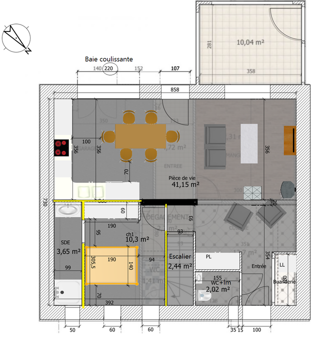

Bonjour lylyrose, merci pour cette suggestion de plan, je vais y réfléchir pour reagencer. J’aime bien l’idée de la salle de bain près de la chambre, c’est d’aillun des points noirs du plan actuel. Je n’ai pas forcément pensé à mettre la porte d’entrée à la place de la fenêtre de la cuisine actuelle, ça fonctionne aussi . En tout cas, il y a pas de percement à faire dans le mur, juste l’allege. A mediter
lylyrose a écrit:Bonjour,
Bolitik@
Je vous propose une idée (panoramique pour la cuisine à la place de la baie)
La chambre et l'entrée sont inversées ( oupss! j'ai oublié la fenêtre dans la ch)..
Bonne soirée
Env. 50 message Finistere
Bonjour lylyrose , je beuge sur ta proposition, il y a de bonnes idées ? mais il faut que je réajuste quelques éléments : les toilettes ont été agrandi et sorti de sous l'escalier parce qu'aujourd'hui il y a pas une grande hauteur sous plafond sous le palier, et sur ton plan, vu que la cuisine est deja petite, la salle de bain ne peut pas déborder dans la cuisine.
Pour info, l'ouverture vers le jardin sera de 2 m pour laisser un pan de mur pour la canalisation de la sdb d'etage.
Je me laisse encore du temps pour t réfléchir. Bon week-end !
Membre super utile Env. 3000 message Rennes (35)
Bolitik@ a écrit:Bonjour lylyrose , je beuge sur ta proposition, il y a de bonnes idées ? mais il faut que je réajuste quelques éléments : les toilettes ont été agrandi et sorti de sous l'escalier parce qu'aujourd'hui il y a pas une grande hauteur sous plafond sous le palier, et sur ton plan, vu que la cuisine est deja petite, la salle de bain ne peut pas déborder dans la cuisine.
Bonjour,Bolitik@
Je n'avais pas imaginé (d'après vos écrits de présentation de votre sujet) que le wc était différent du plan de base (1er)...
Donc le plan de base sur lequel il faut réfléchir est votre suggestion ? (avec le wc/buanderie...
Si c'est le cas, il faudrait (je pense ) réunir le wc et la sde au lieu de la buanderie et wc .Et dans l'idéal rajouter un wc à l'étage dans la sdb
et donc la chambre /sde de ma proposition ne pourrait donc pas s'y trouver  !(223cm de large ), la pièce ne serait pas assez large ..
Ma suggestion est donc caduque   ...
Bon weekend

Le plan de base est bien le 1er avec le garage à gauche et le wc soud l’escalier avec une faible hauteur sous plafond sous le palier de l’escalier.
on rajoute des wc dans la sdb à l’étage mais il en faudrait aussi au rdc pour la chambre et les invités, et de préférence séparé avec fenêtre.
Sur le plan de réaménagement (2e), les wc sont décalés sur la gauche et il reste juste le lavabo sous l’escalier.lylyrose

Désolée, j'avais compris (soudainement) que le wc était déjà rénové et agrandit  à cause de l'insuffisance de hauteur sous l'escalier , d'où mon interrogation ..Blush
ça m'apprendra à lire trop vite ...
Vous énumériez les éléments que vous deviez réajuster sur votre plan pour intégrer quelques idées de ma suggestion, parce que dans celle-ci le wc restait sous l'escalier et poserait problème avec le manque de hauteur sous l'escalier Biggrin
Et pour la cuisine , la Sde s'incruste un peu trop ..
Il reste 3m pour la cuisine, cela vous semble trop petit ?

lylyrose, je ne suis peut-être pas très clair 😅
Pour les wc, votre proposition est de les garder sous l’escalier comme sur le plan actuel avant rénovation, et donc sous l’escalier. Mon plan est de le décaler à gauche pour prendre 80cm sur le garage.
Pour la cuisine, 3m est trop juste pour rentrer un linéaire et une table pour manger (60cm de meuble de cuisine, 90-100cm de table et 100cm de chaque côté de la table pour circuler et metre une chaise.
Donc entre le wc qui mord sur les surfaces du garage et la sdb, ce sera un placard et non une chambre 😅
Ton idée de mettre la chambre dans le garage une grande baie vitrée est bonne. Il faut que je case les autres ailleurs. En mettant l’entrée côté cuisine actuelle comme sur ton plan, je pensais mettre les wc à gauche (en allant chercher l’évacuation actuelle sous l’escalier) et la buanderie juste à la suite, et le placard à droite. Mais ça fait un wc sans fenêtre, le seul qui est séparé. Il faudrait percer la façade…

Bonjour,Bolitik@
Un autre essai.. (rapidement, donc peut-être pas au cm !)
Sde ,un peu en longueur ..
L'inconvénient du WC loin de la chambre (porte à mettre dans l'autre sens car plus pratique mais en conflit avec la porte d'entrée ..),
Voir avec un maçon pour "grignoter" un peu dans le mur pour intégrer la petite fenêtre du wc (dimension suivant les possibilités )
Buanderie : reprendre les évacuation et arrivée de l'ancienne/actuelle cuisine ..
J'ai ajouté une isolation phonique pour la chambre  entre cuisine/escalier/Sde ..
Belle journée à tous

Se casser la tête sur le palier de l'escalier pour rejoindre son côté du lit, non merci.
Penser à la revente si toutefois une personne de petite taille habite actuellement cette maison.
Un maçon sérieux de fera jamais un trumeau de 15 centimètres en découpant soigneusement un mur. Même un mur en pierre
La bonne pratique (DTU) indique qu'un trumeau en dessous de 80 centimètres ça doit être en béton.
La saignée au sol pour les réseaux permettra peut-être de découvrir un trésor caché.
Accessoirement la descente des eaux de la salle de bain de l'étage doit passer devant la baie vitrée.
Les trois fenestrons dont un dans la chambres ça va faire bizarre à l'intérieur s'ils sont alignés en hauteur avec celui du palier de l'escalier qui est lui décalé vers le bas.
Personnellement je ne me risquerais pas à toucher à la cheminée et à son environnement.
Désolé lylyrose mais tes deux essais ne sont pas concluants. J'aimais mieux le premier.
