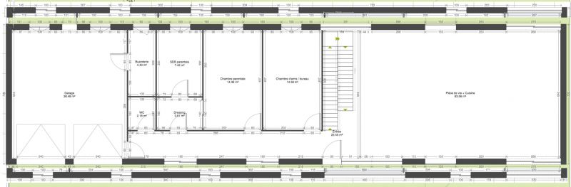

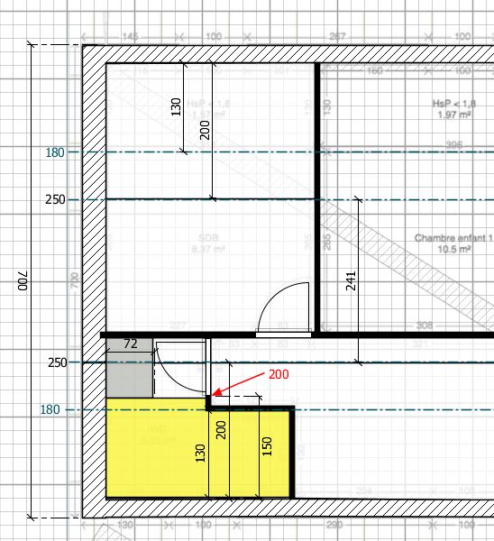

elisa21 a écrit:Par contre, pour le projet du sujet Crying
pour le pire , j'hésite entre
- la "sdb parentale" qui n'a rien de parentale puisque l'accès est dans le couloir qui mène... du garage à la pièce de vie
Elisa je jubile à la lecture de ton commentaire que je vais m'empresser de faire lire à monsieur qui ne me comprenait pas. Extrait de nos conversations d'avant mon retour sur le forum :
Moi "ça me dérange ce long couloir..."
Lui "mais non il peut être classe s'il est large et tout vitré"
"oui c'est sympa 12m à parcourir pour les invités avant d'aller se doucher. Et ça ne te dérange pas de sortir en pyj (dans le meilleur des cas) face à un couloir vitré qui donne sur l'entrée ?!"
"ben non pourquoi ?"
"on va demander leur avis aux membres du forum hein...."
Pour les WC, c'est mal représenté. Avec la sous pente il n'y a pas 5m2.

Ahhhh !!!! l'emprise au sol et la forme... justement ça pose question
hier j'ai écrit qu'il fallait rechercher le plan terrain, 36 pages, j'ai abandonné ;
aujourd'hui on a le plan de Tigerbill (merci pour le lien), je suppose qu'il a pris les bonnes dimensions pour ce terrain ?
en gros on a une longueur de 28m ?
et la longère fait combien ?
il faut jouer aux devinettes, additionner et on arrive à ...
27 ou 28m selon si on prend le rez, l'étage, en haut du plan ou en bas... avec des murs de 31cm ou de 30 (idem, c'est selon...)   re-
c'est une MOB ? si la réponse est non, 'faudra détailler le mode constructif re-re-
je n'avais pas trop regardé de près, j'ai zoomé pour "voir" les fenêtres : des baies coulissantes au nord
ah bin nan car ... : vu l'orientation du plan, pour ce qui est des fenêtres traversantes nord-sud : c'est loupé  :
la façade est à l'Ouest (chez moi, c'est "le vent de la pluie" , on évite )
j'ai essayé de l'orienter plein sud...  le garage coince et la porte d'entrée serait vraiment mal placée,
j'en déduis donc que l'erreur est juste ? vent de la pluie et en limites de chaque coté ?
sinon cé-la-fôta-Tigerbill
l'archi a montré l'image postée hier ok, mais une vue de SON projet nan ?
paske ... dire "vous aurez un truc un peu komsa mais pas tout à fait..."...

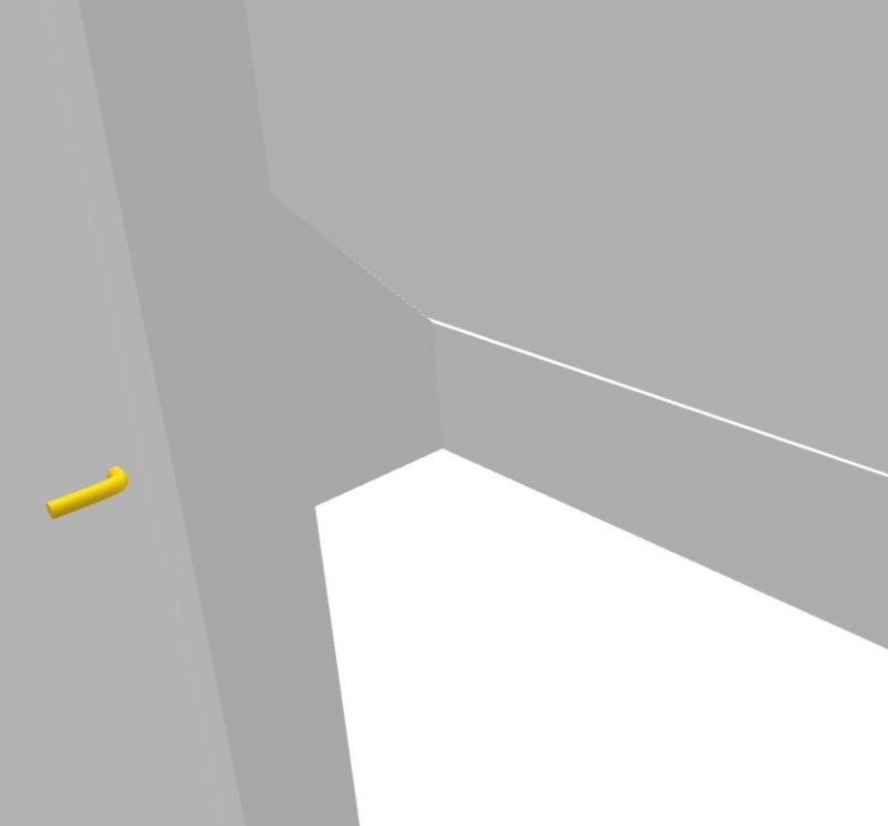

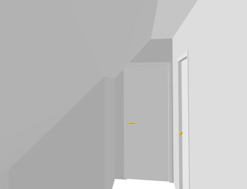

perso, le "effet continu entre fenêtres de façade et fenêtres de toit"   je ne visualisais pas trop, alors merci Paint : j'ai copié-collé les murs de l'étage pour encadrer le rez...
i
Il est où l'effet continu ?

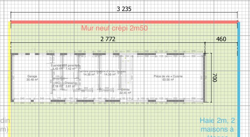

Voici rapidement l'implantation et ce qui se trouve en limite !
(Je sens déjà les regards circonspects sur le mur de la face Nord )[img]no[/img]

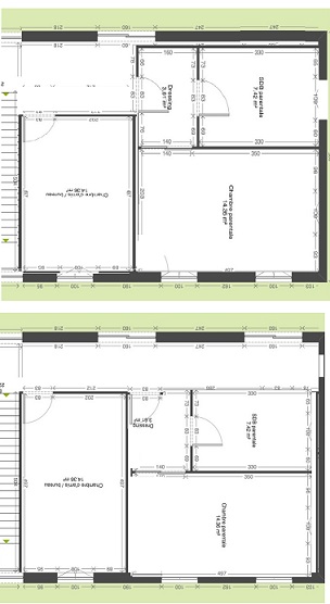

bon, reprenons sérieusement :
=> not_so_lost :
au niveau du pignon salle, il n'y aura pas de soleil à cause des maisons R+1 à droite
(en été il sera haut, en hiver il risque de ne pas passer)
puisque la vue est dégagée au sud-ouest, il vaudrait mieux inverser les baies -et les verrieres- en passant la pièce de vie coté garage et la partie chambre au fond.
cela permet d'avancer la porte d'entrée coté entrée du terrain sans longer les chambres (avec le joli couloir vitré pour les passages sans pyj ) .
supprime également ce "scrongneugneu" passage garage-chambres
et même si je n'ai rien contre le couloir-verriere au sud et les fenêtres de chambres au nord (hormis le fait qu'on ne profitera pas des apports solaires ) : y a des limites ...
et "pas de soleil +  la vue sur un mur"  est justement hors des limites
donc : on inverse, et on passe le couloir de l'autre coté
résumé en copié-collé :
le wc gagne une fenêtre, la "buanderie" est à supprimer , de toutes façons elle n'a pas grand chose  rien à faire là
et avec ces dimensions, c'est un couloir, pas une buanderie.
j'ai oublié la fenêtre au bout couloir !!
mais je galère avec les images, merci de faire comme-si
variantes pour la partie nuit :

Je suis assez d'accord avec ianb... avec toutefois cette réserve: c'est que même dans un plan à l'arrache, proposer une buanderie qui impose de passer par le garage et placer les WC tout au bout du long couloir afin que les visiteurs aient tout le temps de visiter la zone nuit( et il ne faudra pas que ça presse...), ça met tout de suite le doute sur l'architecte...
Et il y a autre chose , concernant l'implantation....
1) est-ce qu'il est possible de construire en limite d'un côté et à 2m de l'autre ???? ça a dû être dit ou discuté, mais j'ai la flemme de tout relire... 2)
Parce que là, si je ne trompe pas, ça fait une maison de 26 m de long sur un terrain de 28 m ????
2) par contre je me souviens très bien maintenant qu'effectivement j'avais envisagé au départ une entrée de garage comme celle là ( mais pas implantée en limite)
Et que l'objection majeure, c'était qu'on verrait et entendrait les voitures circuler depuis la terrasse.... alors là, pour ça, c'est réussi...

J'ai voulu en avoir le coeur net....
intégration de ce plan dans SW3D, à l'échelle sur les 7 m de large du bâtiment....
Messages : Env. 9000

=> Tigerbill, pour le 1/ le plan est à l'échelle , pour haie et mur ce sont les hauteurs
et pour... le premier 2/ le terrain ne fait pas 28m ... c'est ce que j'avais écrit un peu plus haut en prenant ce chiffre "si Tigerbill ne s'est pas trompé"
pour le 1/ ben oui, je sais bien, ça n'est pas ce que j'ai dit: j'ai dit que si le terrain fait 28 m et la maison plus de 26, ce schéma était bizarre, il devait rester 2m des limites à droite, ce qui à l'évidence n'était pas le cas
2/ c'est bien pour ça que j'ai voulu vérifier en intégrant le plan à l'échelle en me basant sur les 7 m de large du bâtiment: et j'ai obtenu ça:
32,35 m environ de longueur de terrain, pour 27,72 m de bâtiment et 4,60 m des limites...
Elle va nous les dire, les cotes du terrain, not_so_lost... ça évitera de chercher...
Parce que moi,j'ai vérifié dans mes fichiers: tous les plans que j'avais faits, je pensais que le sujet était réglé, et donc j'ai tout viré pour faire de la place.... je n'ai plus aucune trace...
Mais bon....

Alors, l'étage... mansardé, toit à 100%
J'ai intégré le plan ... à l'échelle
La ligne des 180 cm de hsp est à 130 cm du pied droit... ça nous donne une hauteur de 50 cm au bord !!!!W00t
et voilà le résultat
1) les WC à cet endroit là, c'est ou pour le nain de Fort Boyard, ou il faudra y aller à genoux avant de s'asseoir: la zone utilisable pour y placer la cuvette( en jaune , le gris c'est du dégagement pour entrer et refermer la porte) est entièrement dans le zone hsp <180 W00t
vue intérieure:
2) la porte des WC... prévue en 83.... il faudra une porte avec le coin coupé.... 208 de haut, il n'y aura que 200 de hsp au coin... ou alors il faut une porte de 73.
3) le couloir: c'est un tunnel... voir la vue 3D intérieure..

Contrairement ... aux infos précédentes, le terrain ne fait pas 28m de long
sinon on avait une construction en limite de chaque coté
relis ce message : https://www.forumconstruire.[...]art-562.php
avec les questions sur les dimensions et les hypothèses sur le terrain de 28m...
et en bas de cette même page, tu as la réponse de not_so_lost c'est à dire le plan => pas de pb pour l'implantation choisie (pour les limites).

Ianb a raison, au stade où nous sommes ce ne sont que des propositions d'implantation, de forme et de style que nous devons valider. L'architecte a placé grossièrement les pièces pour nous montrer que tout rentre, et déjà illustrer qu'en déplaçant une chambre en bas on a un potentiel avec la double hauteur. Il n'avait pas placé les fenêtres, il nous a juste raconté comment ça pourrait être. Donc les mauvaises superpositions c'est de ma faute !
Pour le plan avec les limites de la propriété, c'est monsieur qui l'a posté. Il n'a pas précisé mais le mur nous appartient. Et derrière le mur c'est sans vis à vis. Il faut que je reboucle avec lui mais il y a peut être moyen de dégager la vue nord en faisant une limite plus légère ? Je ne sais plus si nous sommes obligés de garder un mur si haut.
La maison r+1 à droite n'est pas si proche, d'après l'architecte le problème n'était pas tant qu'elle allait nous priver du soleil mais plutôt que le vis à vis sur nos pièces de vie serait dérangeant.
Après pour d'autres raisons, il avait proposé d'inverser les pièces de vie et le coin nuit. À la base c'est parce que je retrouvais mal mon enchaînement garage cellier cuisine, je râlais encore sur ce long couloir. Du coup si c'est aussi quelque chose que propose Elisa, qui plus est avec des arguments complémentaires, je trouve cela encourageant !
Donc en effet aujourd'hui nous devons valider-ou pas-le projet longère.
Ma crainte principale étant qu'on n'arrive pas à y inclure tous nos critères à cause de sa forme, et que les couloirs soient un gros soucis.
L'architecte est confiant mais il me manquait de bons exemples comme les vôtres pour pouvoir lui donner un go (normalement il revient vers nous début de semaine prochaine, je précise qu'à cause des vacances on ne s'est vus vraiment que 2 fois, donc on vous partage vraiment le tout, tout début de ses réflexions).
Sinon l'esprit et le potentiel nous plaisent beaucoup.
Alors d'après vous est-ce qu'on peut foncer vers l'étape suivante où on lui demande de bien potasser l'intérieur ?
