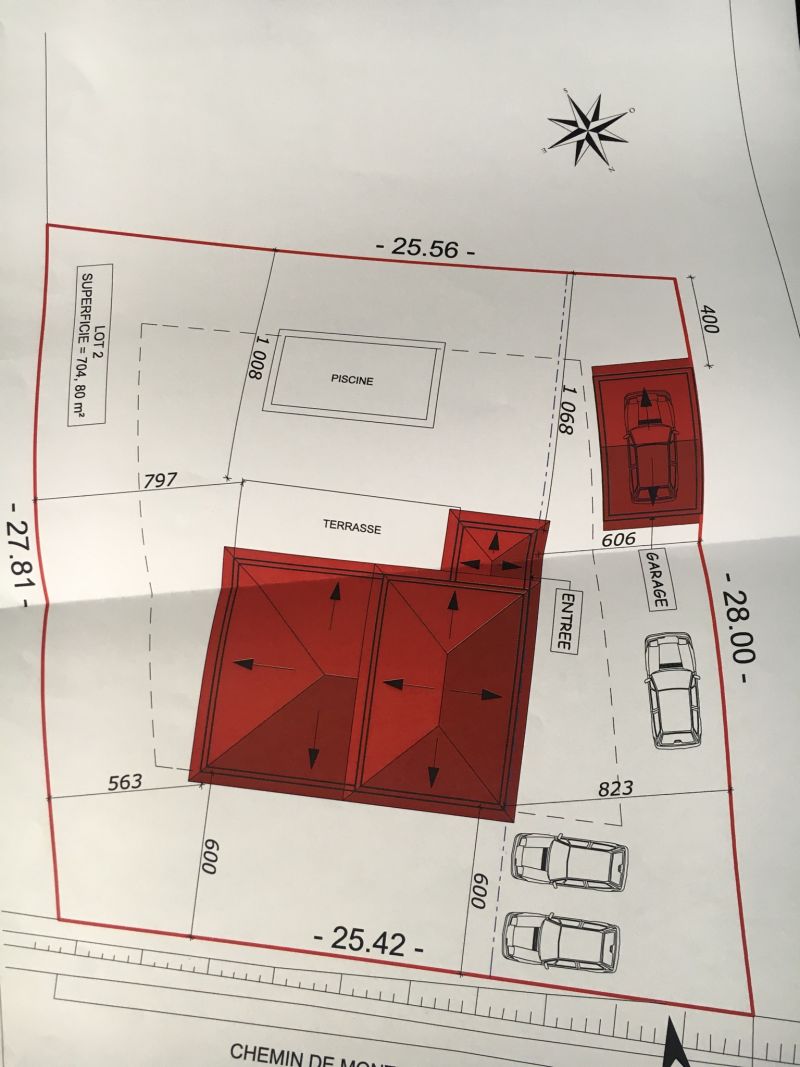

comme ji-jo a écrit que la vue vers l'ouest est bien dégagée
(est-ce que ça va durer?) , une possibilité d'agencement , en élargissant un peu l'aile ouest
(à surface égale) et très schématisé :
Messages : Env. 60000
Arnica,
Pour info, le nord est là où tu as écrit accès terrain... Aucune ouverture est, du coup, hormis les meurtrières du dressing, escalier, sdb et wc.
Membre ultra utile Env. 3000 message Haute Garonne
Disposition des pièces ok si on oubli l'orientation, par contre structurellement...Je crois que ça va pas être possible...
Il est mignon Monsieur Pignon
Env. 60000 message
petrouchka a écrit:Arnica,
Petrouchka, je vois plutôt l'est sur le côté de la maison, pignon gauche .
Il y a des logiciels comme sunearthtool qui permettent de voir l'ensoleillement d'une maison,
selon les heures et les saisons .

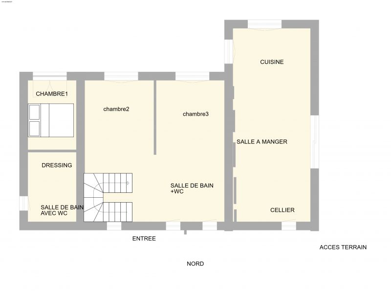

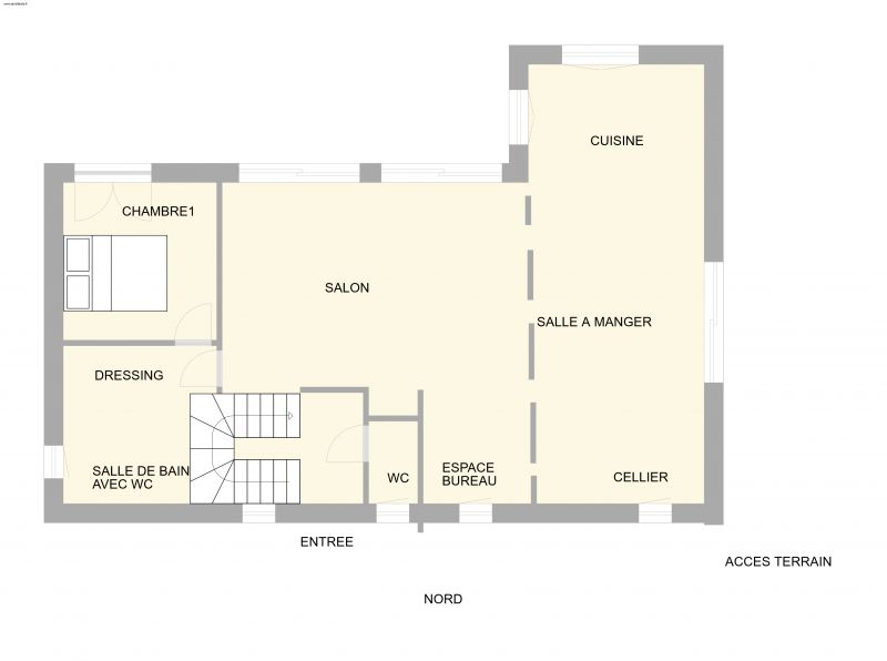

Hajime a écrit:Disposition des pièces ok si on oubli l'orientation, par contre structurellement...Je crois que ça va pas être possible...
Je ne suis pas d'accord avec toi Hajime.
C'est juste qu'il n'est pas conventionnel d'avoir le salon à l'étage. Mais j'ai déjà vu des propositions dans ce sens. En général, ça répond tout de même à un contexte particulier. Ici, je ne sais pas si c'est souhaité par l'auteur. Mais pourquoi pas le proposer. "Think out of the box"
Par contre, proposer cuisine et SàM à l'étage ET au RdC, j'avoue n'avoir jamais vu ce genre de proposition
Et personnellement, je n'en vois pas trop l'intérêt. Mais Arnica saura sans doute nous justifier ses choix, et nous dire ce qu'il l'a conduit à proposer ce plan si atypique.
D'ailleurs, je n'ai pas compris par où on entrait dans cette maison. L'entrée est notée à l'étage comme au RdC. Il est plus logique d'entrer par le RdC, mais aussi par la pièce de vie. Comme ici le salon est à l'étage, j'avoue ne plus savoir par où on entre. Peut-être que l'entrée du RdC est prévue pour les occupants de la maison, et celle de l'étage pour les invités
Fouga, l'entrée, le salon et la Sam sont bien en bas, c'est juste qu'on voit les pièces du rdc par transparence depuis l'étage.
Dalle vitrée je pense.
Hajime a écrit:Fouga, l'entrée, le salon et la Sam sont bien en bas, c'est juste qu'on voit les pièces du rdc par transparence depuis l'étage.
Je n'en ai pas la même interprétation.
Sur le niveau où il y a le salon, il n'y a que de simples cloisons.
Par contre, sur le niveau où il y a les chambres 2 et 3, il y a des murs porteurs.
Et la logique veut que les murs porteurs soient plutôt au RdC... à moins que les cours de structure que j'ai séchés à l'époque me fasse vraiment défaut aujourd'hui
Ben oui, c'est pour ça que je dis qu il y a un problème structurel.
En gros, la maison va s'écrouler.

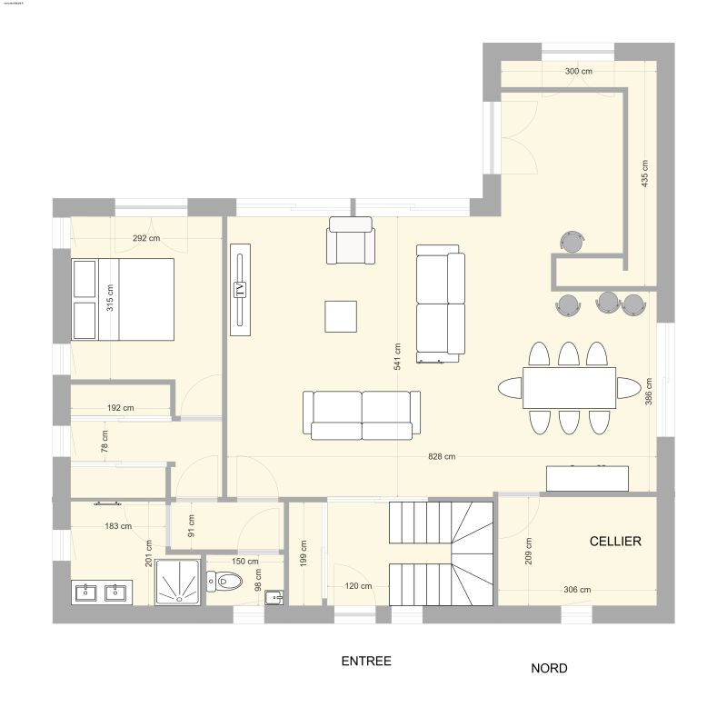

JI-JO, pour info, il y a eu ces derniers mois, sur ce forum , plusieurs permis de construire acceptés sur la base de plans que j'avais proposés avec "archikazabymyself";ça commence par une esquisse et si le membre est intéressé, on approfondit.
Dans mon ébauche de proposition de plan,
j'ai essayé qu 'un maximum de pièces(salon ,cuisine ,les 3 chambres) ouvrent au sud pour la luminosité, la vue agréable sur terrasse piscine, le chauffage gratuit du soleil l'hiver .
La salle à manger à l'ouest permet de faire rentrer le soleil en fin de journée et ouvre la vue et le décroché de la cuisine permettrait d'avoir le soleil dans la matinée .
Personnellement, je ne suis pas pour les escaliers dans la pièce à vivre car le bruit monte à l'étage et ce n'est pas l'idéal pour le sommeil des enfants .
Je pense que tu peux réduire légèrement la surface du rez-de-chaussée pour en donner à l'étage , pour qu'il respire mieux .

bonjour
Je mets les cotes .
Exemple:
esquisse
plan approfondi:

Euhhh, c'est plus que du rajout de côtes là !
Le plan est complètement modifié...
Et alors...
C'est normal.
C'est de l'approfondissement.

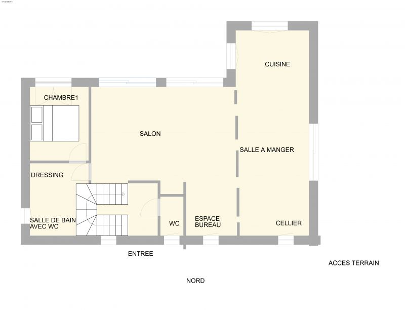

JI-JO
Pourras tu me donner ton avis sur la dernière version avec salle à manger à l'ouest ?
Je trouve que c'est une bonne chose de mettre votre chambre à l'opposé de l'allée de garage
pour ne pas être dérangé par le bruit de la voiture si l'un de vous se lève plus tôt ou revient tard .
