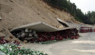

le mur de 5m de haut a un bras de levier énorme à sa base sur la semelle de 0,2m de large soit un facteur multiplicatif de 5m sur 0,2m ( voire la moitié 0,1m ) multiplie les forces par 5/0,2=25 fois. C'est exactement identique à un pied de biche ou une tenaille pour arracher un clou, qui multiplie la force !!
Soit avec 1,6 à 2 tonnes par m3 de terre on a au moins 5 tonnes par mètre de force sur le mur ( 5/2x2=5 ) qui est multiplié par 25 soit 125 tonnes par mètre !!
Horrible, car le ciment casse en traction à la jonction mur semelle pour infiniment moins, et les ferrures se tordent comme si elles étaient toutes molles, en fils de fer.
J'ai vécu cela sur un poteau EDF en ciment affaibli par la chute d'un arbre sur les fils électriques loin du poteau qui s'est écroulé comme du verre en dégageant l'arbre fin 1999 (tempête du siècle ).
Avec mon fils on aurait pu le recevoir sur nous et mourir, car on ignorait que ces poteaux ciment cassent comme du verre bien plus vite qu'un poteau en bois, confirmé par les agents EDF !!
Cet effet levier ne peut être compensé que par des triangulations armées en acier à 45° sur au moins les 2/3 de la hauteur du mur.
Donc sur la photo de la base du mur page 3 avant remblai, il est évident que cela ne peut pas tenir !

Pour revenir aux bases des calculs de murs de soutènement:
Il y a deux type de soutènements, les murs "poids" et les murs type cantilever:
- Les premiers sont calculés pour soutenir les sols par leur poids
- Les seconds sont calculés selon les calculs classiques de béton
Les vérifications usuelles que l'on fait sur ces ouvrages sont :
- La stabilité générale du site (glissement qui embarque tout le soutènement)
- La vérification de poinçonnement (les charges peuvent être reprises par le sol)
- La vérification au glissement
- La vérification au basculement (peut-être bien cas ici?)
Pour notre cas précis le plus important est le péril imminent pour les personnes.

Emile73 a montrè et écrit un exemple très clair de mur 25 fois plus haut que son épaisseur qui s'est écroulé à sa base où la force du moment est maximale, comme un mur feuille en papier ou en carton. J'espère qu'il n'y a pas eu de morts dessous !
Ce mur avait une force de terre de au moins 10tonnes/ml qui à la base a a fait craqué avec la force maximum très visible sur la photo, faisait 25 fois plus, soit 250tonne/ml
Aucun calcul nécessaire, le bon sens d'Archimède vieux de 2400 ans et même 4000 ans en Egypte suffit pour savoir qu'une catastrophe est inévitable !
Les logiciels sont très trompeurs car rien ne vous indique que vous les utilisez très mal.

redesa a écrit:Emile73 a montrè et écrit un exemple très clair de mur 25 fois plus haut que son épaisseur qui s'est écroulé à sa base où la force du moment est maximale, comme un mur feuille en papier ou en carton. J'espère qu'il n'y a pas eu de morts dessous !
Nos ancêtres, Grecs, Romains, Egyptiens, etc.., sans logiciels, ni calculs lourds pleins d'intégrales peu compréhensibles, ont réalisé des chefs d'oeuvres merveilles, qui tiennent encore des milliers d'années après, Parthénon, pont du Gard, Colisée, St Sophie, Florence, Notre Dame et cathédrales, etc.. !!
Ils avaient un sens pratique concret basique bien meilleur que nous.
On devrait réapprendre à se passer de logiciels et de calculs comme au Moyen Age.

Avec quelqu'un comme gill qui déclare :
Citation: NON NON ET NON
pitié STOP
Citation: des règles de calculs, des vrai calcul qui donnent de vrai résultats, pas votre bloubiboulga qui ne ressemble à rien
maintenant, je comprend comment après des "vrais calculs" par des spécialistes comme gill aboutissant à des vrais résultats
totalement faux,
des murs comme celui ci ultra mince, peuvent s'écrouler comme une feuille de papier cassée à sa base, où les forces sont maximales, connu depuis 2400 ans avec Archimède, par effet élémentaire de bras de levier, qui devrait être enseigné de nouveau, car trop oublié !!
gill devrait apprendre les méthodes des constructeurs de cathédrales, des Romains, des Egyptiens, sans logiciels, sans calculs intégraux complexes, mais surtout avec du bon sens élémentaire vieux de beaucoup de milliers d'années, utilisé même pour les menhirs et Stonehenge !!
pitié STOP
Citation: il y a des règles de calculs, des vrais calculs qui donnent de vrais résultats
qui, mal compris, conduisent à des résultats totalement faux, finissant en des vrais catastrophes, comme ce mur ou le pont de Gènes avec des morts !
Pitié pour ces morts.

Gil a écrit en faisant prendre des risques aux lecteurs de ce forums en laissant croire aux lecteurs qu'un moment de 15txm/ml est un faible chiffre
Citation: à la louche, on est à une poussée moins de 9 t/ml >> soit un moment de renversement de 15 t.m/ml
vu les risques que vos propos faux et absurdes -pour rester poli- font courir aux lecteurs de ce forum)
j'invite gill et les lecteurs du forum à lire et apprendre en détail tout le site professionnel avec plein d'illustrations d'erreurs très dangereuses pour tous les passants écrasés sous des murs avec des erreurs de calculs épouvantables :
https://www.anco.pro/blog/construire-un-mur-de-soutenement/
il donne une figure similaire à celle d'un pied de biche à la base du mur qui craque sur la moitié de son épaisseur bien visible :
pied de biche très similaire et très simple à comprendre le facteur 25 sur les forces avec des fers costauds en renfort devant supporter au moins 15txm/0,1m=150tonnes/ml sinon la base craque
Cette évaluation ultra simple permet à des non spécialistes de vérifier si le mur ne se cassera pas à sa base face à des calculs complexes impossibles à vérifier qui peuvent comporter des erreurs cachées.

redesa a écrit:G
non, pour la 100ème fois
ca permet juste a des non spécialistes de raconter n'importe quoi et comparant des sujets qui n'ont rien a voir, arretez avec vos fantasmes a 2 balles sur votre pied de biche, c'est ridicule (mais même plus risible à force)
vous n'avez aucune idée de ce dont vous parlez
arretez de polluer ce sujet avec ça, vous etes ridicule
