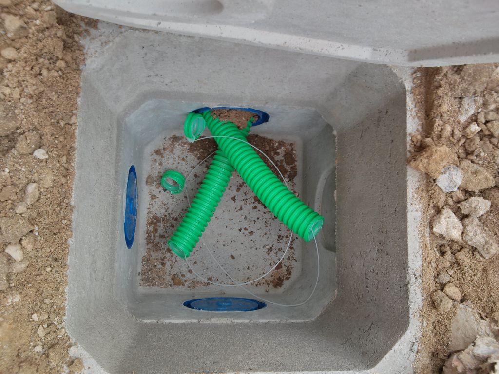

Par contre, les gars d'ERDF qui ont creusé la tranchée pour raccorder au réseau ont bossés comme des cochons. Le jour de leur intervention, je leur indique la présence d'un regard telecom juste à coté de l'endroit ou il creuse. Le gars regarde et me dit : "Pas de soucis, on va faire gaffe". Je reviens le lendemain et BINGO !
Il on peté le couvercle de regard mais plus genant rempli le regard de terre :
« "extension" telecom »
Du coup, le chef ERDF est passé et il faut qu'ils me solutionnent le soucis rapidement car Orange devrait passer dans une grosse semaine maintenant.

En fait, je suis passé hier soir et ERDF était intervenu dans la journée pour remblayer. Comme je le craignais, mon regard n'était plus visible.
Et comme j'avais trouvé le we dernier un couvercle de regard brisé, j'ai pensé que c'était mon regard.
J'ai donc sorti la pelle et creusé vers l'endroit ou l'on avait créé le regard. Et je l'ai finalement retrouvé. Pas facile d'ailleurs car même si j'étais là quand on l'a installé, on perd vite ses repères.
Au final, j'ai de la chance car :
- mon regard est intact (couvercle compris)
- il n'y a pas eu de terre dedans
Par contre, je ne félicite par le prestataire qui est intervenu pour ERDF car malgré mes indications de précaution à prendre :
- ils avaient ensevelis mon regard et ne l'avais pas dégagé comme le conducteur de travaux s'était engagé à le faire
- il m'avaient en plus enseveli mon compteur d'eau (heureusement, je savais ou il était donc j'ai pas mis longtemps à le remettre à nu).
J'ai eu la responsable ERDF qui me contactait pour savoir si tout était ok et je lui ai indiqué que c'était pas super cool même si au final, plus de peur que de dégâts.
Elle m'a dit qu'elle allait en discuter avec le Cdt car celui ci lui avait assuré que le dégagement du regard avait été bien réalisé par eux (ce qui était faux). Elle va passer en fin de journée pour prendre des photos pour discuter avec le prestataire ensuite.

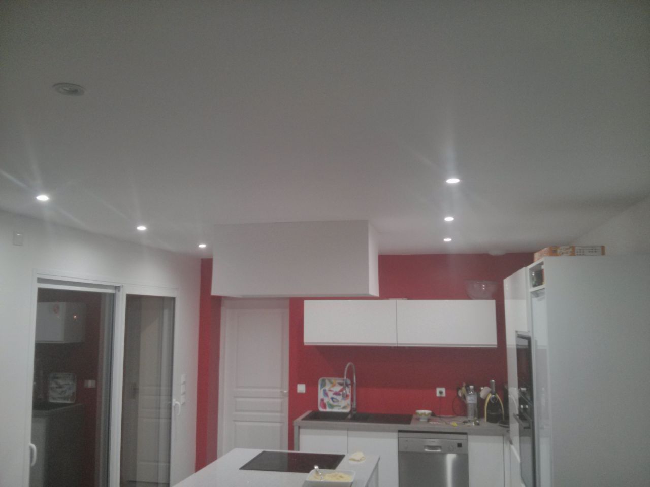

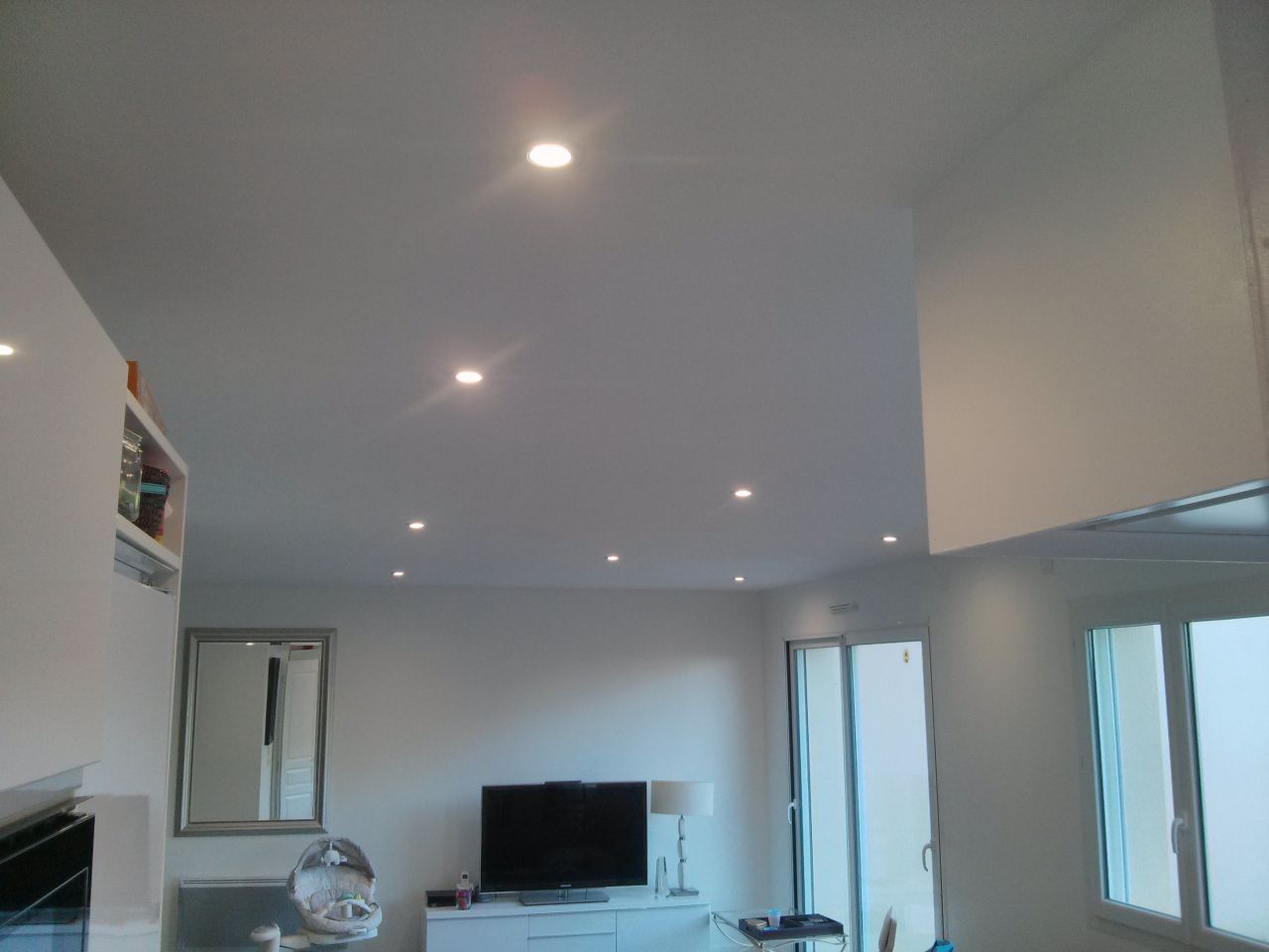

Aujourd’hui, je voulais vous parler de l’éclairage que j'ai installé dans mes pièces principales.
Dès le début de la construction, je souhaitais trouver une solution d’éclairage pour les pièces de vie qui soit à la fois performante et relativement économe. Le choix s’est donc logiquement porté sur la techno LED.
Le hic est que beaucoup d’ampoules LED sont souvent peu consommatrices mais fournissent souvent une puissance lumineuse très moyenne. Donc, ok pour payer peu mais pas pour vivre dans une grotte sombre.
J’ai donc testé un certain nombre d’ampoules GU10 de marques variées et fournisseurs variés comme :

Luminosité :
Là, je dois dire que je suis impressionné. De toutes les ampoules testées, la CERAM est sans conteste la meilleure en tout cas dans ma configuration de pièces. Elle semble même avoir un rendu aussi bon que la 27 SMD du même revendeur alors qu’elle est annoncée avec quasiment 30% de lm en moins et 20 leds 5630 contre 27 leds 5050 . Alors, pour le coup, j’ai pas de moyen de contrôle pour vous dire si la valeur annoncée est bien celle que l’on retrouve sur la fiche technique mais visiblement Starled a décidé de fiabiliser ses fiches techniques car ils réalisent maintenant des tests sous sphère. Bon point pour eux car difficile de toujours faire confiance aux sites de vente en ligne qui peuvent annoncer presque tout et n’importe quoi. Au départ, j’avais un peu peur de ne pas avoir assez d’ampoules car si je prends ma pièce de vie, j’ai 38m² pour la partie salon/SaM et j’avais prévu que 13 sorties de fils régulièrement espacées. Cela faisait donc une luminosité moyenne de :
(430 lm X 13 ampoules) / 38 m² soit 150 lm/m²
Je sais pas si cela fait effectivement cela dans la réalité de mon salon mais je sais juste que l’éclairage est nickel, sans halos au sol et bien uniforme.
Éclairage spots LED
« Éclairage spots LED »
Éclairage spots LED
Dans la cuisine, j’en ai mis 7 pour 13m² ce qui fait une luminosité moyenne de 230 lm et là je peux enfin « travailler » avec plaisir.
Éclairage spots LED

Éclairage spots LED
« Éclairage spo... »
Très sympa. On aurait dit un ciel étoilé avec quelques OVNIs.
mavvv Picto info Auteur du sujet
Super bloggeur Env. 300 message Orgeval (78)
vernilotain a écrit:Très sympa. On aurait dit un ciel étoilé avec quelques OVNIs.
Un peu plus et je pourrais presque sentir de la moquerie !
En tout cas, mes ovnis, je les aime bien ^^
